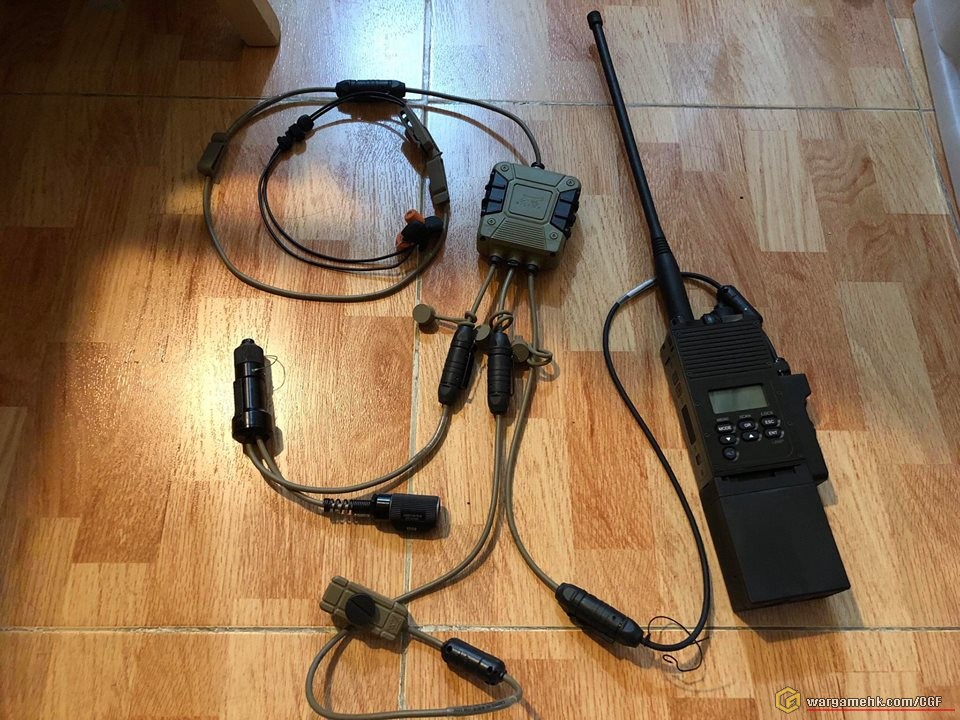

小弟大約年幾兩年前因要使用Selex CT5 tacmic,所以購入了TRI PRC148特制供電版本,正當小弟以為此機已可以用到所有真品及耳機及PTT之時,小弟有一套Silynx Mirco C4OPS,原來此套耳機在中外玩家都十分出名,就係只有真品Thales PRC148的玩家才可以用到,所以有無數的如我這般的小角式根本無法使用,有人亦因而要低價求售。
但小弟向來硬頸,十分希望用到,小弟不斷向本地及外地的高手求助,大家都一致叫小弟都係放售出去吧啦。正當心灰想放棄之際,有幸結識Falco老闆,小弟相告後,老闆願意親自研究及開發,令不可能變成可能。在此先感激Falco老闆的用心相助。下文先詳述開發過程中的難題。開始喇

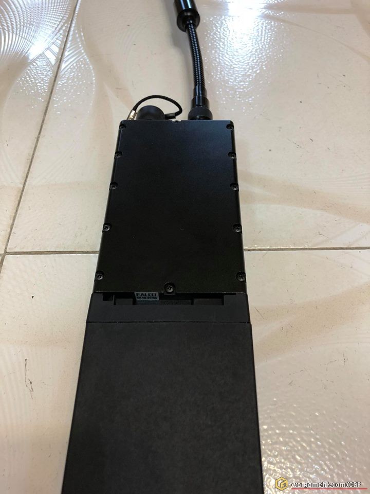

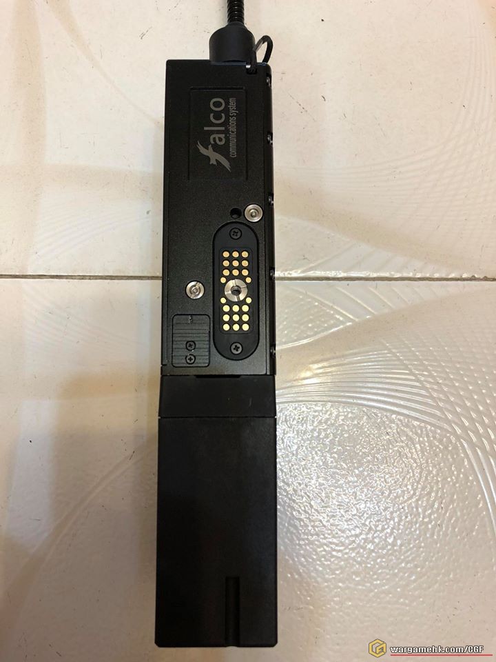

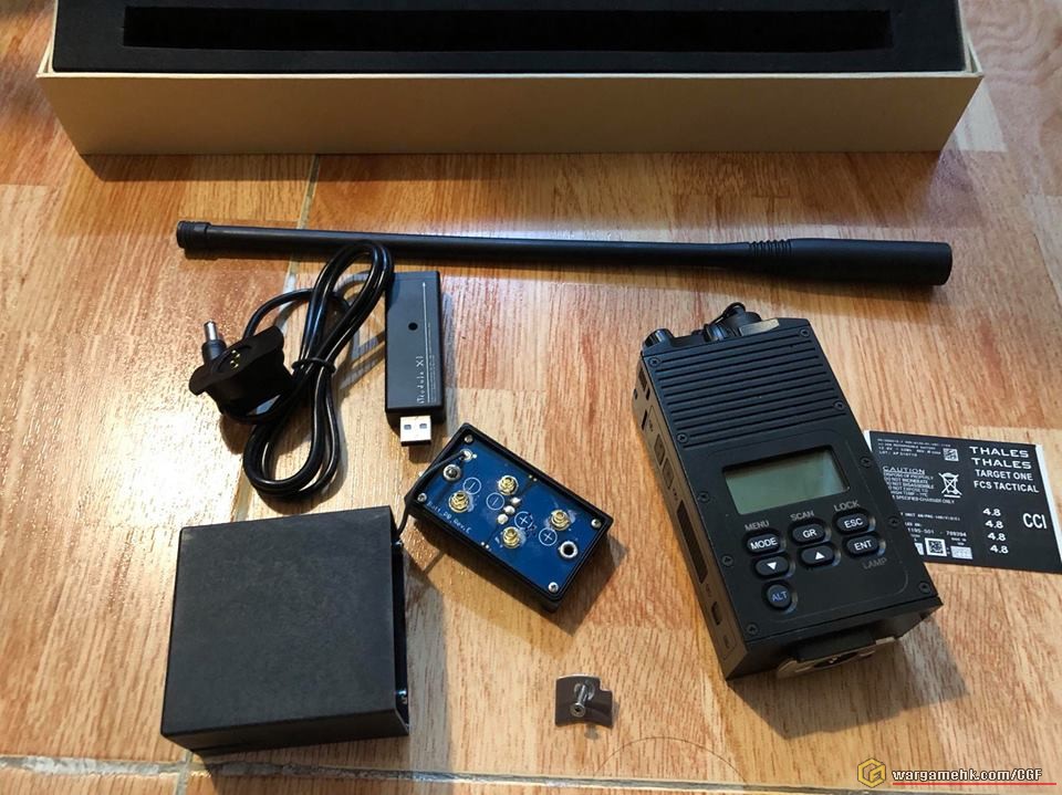

原裝有主機、18650電池盒、充電線、USB充電器、天線、及仿真貼紙。紙盒用上十分硬的紙板,用來儲存或外出運送時都可以足夠保護。天線用料十分像真,只是刻字及重量與真品有異。
此機使用4粒18650充電作駒動,大家買電時要注意,不要買有正極突位那種,要兩邊都正平頭的,因為有突位係高左,入唔到電盒,小弟小係買錯左,又要買過4粒,費時失事。廠方同小弟都強烈建議使用正貨及品質好的電池,因為可大可小,而我自己就用粉紅色的三星2600MAH 18650電,此電電量不多,小弟只因佢平而買同易買,用1、2日的Game是一定足夠有找,而且相對充電的時間會短一點。
電池盒用頂部左右兩邊接電片上的螺絲收實,扭開後打開頂部時要慢慢,因頂部內有一組板用電線連接到底部,如果太大力扯出必定會扯斷電線。而裝入電池後要留意電線有否被電池夾住,電池盒內側邊位有足夠位置可收好電線。收好兩邊螺絲就可以用跟機的充電器充電。原廠用意是不需要經常拆開電盒,但小弟都建議大家用左一段時間(數月)後,把電池放回18650專用的充電器作充電保養,以防止充電不均。

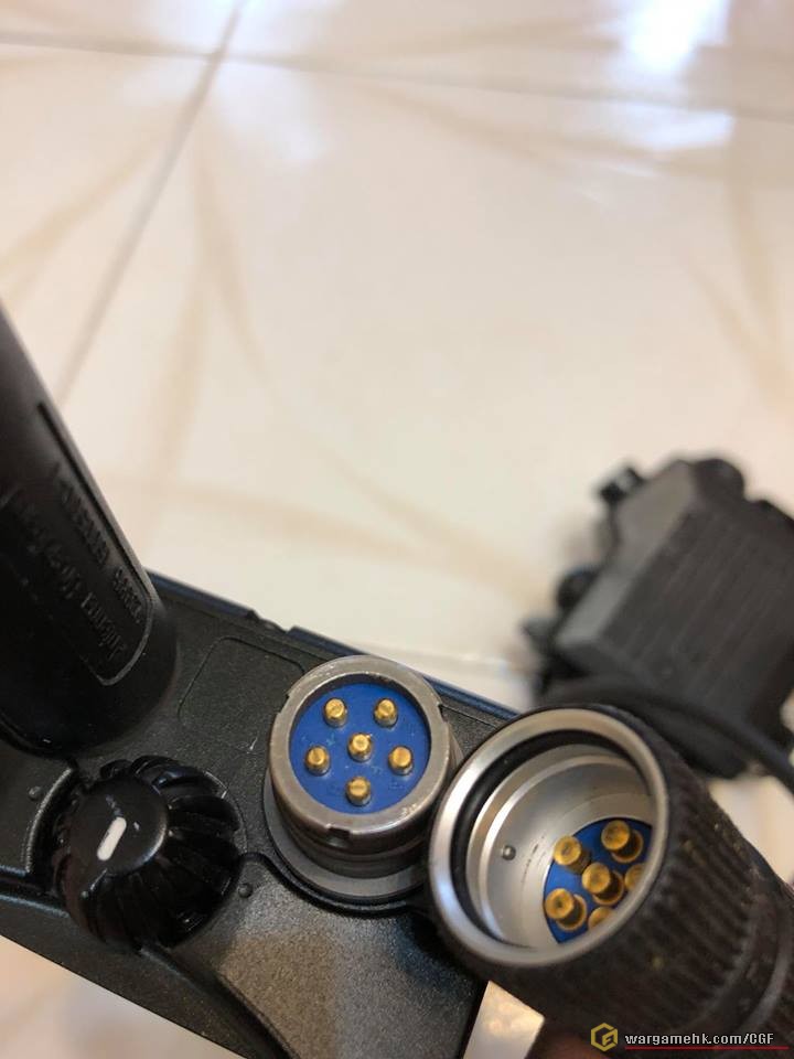

主機全機外殼採用鋁合金全CNC造,十分平滑,使用焗漆都十分均勻,不過始終都是焗色,所以撞擊亦較易甩色。頂部天線接頭為真數可支援真品天線,旁邊的軍規U-283/U接頭不知是否真品,呎吋十分準確, 過往大部份的仿品因呎吋問題,不能使用相中的防水膠圈,或否可能出現接觸不良或當機情況。這次FCS是完全無修直上,不會有任何問題,而且可以做到真正的防潑水/雨水功能。

旁邊的U283/U是假狗.....

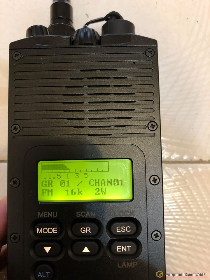

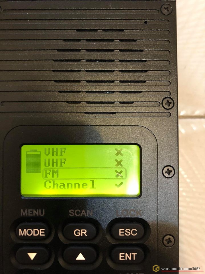

主要模式有3種,1)單/雙頻收發模式,2)自定頻道模式,3)FM收音機廣播式。

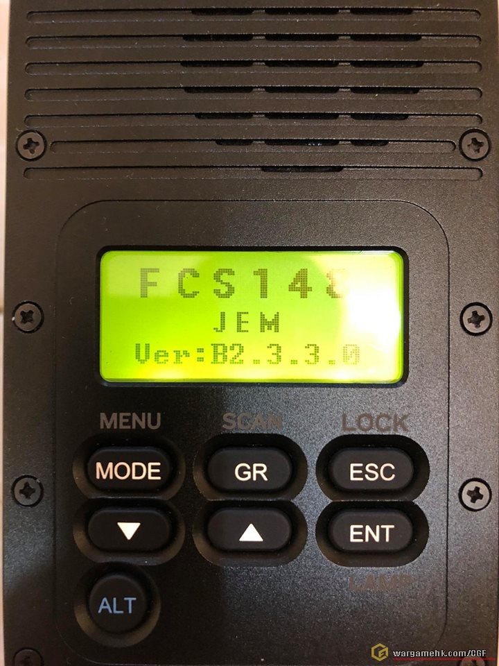

開機後按實[MODE]鍵,就可以選擇以上模式。 [單/雙頻收發模式(VHF/UHF)]及[自定頻道模式(Channel)]不可同時使用,而 [FM收音機廣播式]則可以在上面兩個模式中兼用 ,或只獨立使用。
版面中有不同符號代表不同功能,左上角是電池餘量,右下角是喇叭音量,而頻道後面符號代表收發訊時接頭代號,共有3個模式,1是使用主機喇叭及咪頭,2就是使用機頂6針U283/U外接的手咪或耳機,3就是機身右側的多用途接頭外接手咪或耳機。

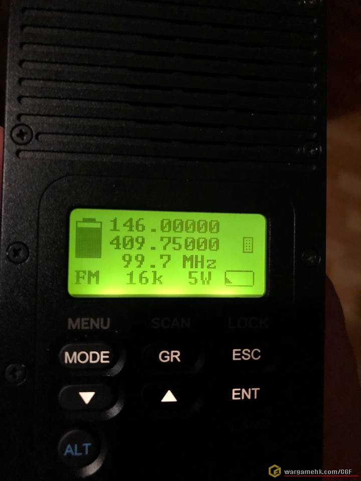

[單/雙頻收發模式(VHF/UHF)],下圖只用UHF及主機喇叭及咪頭的符號版面

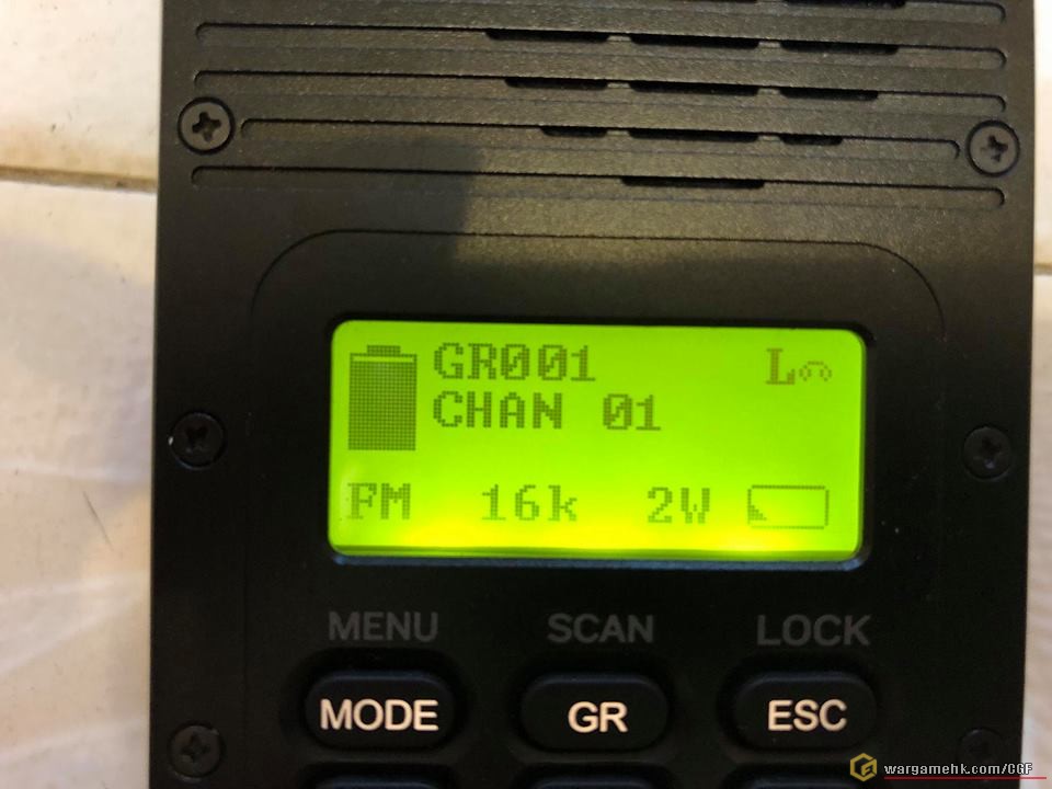

[自定頻道模式(Channel)]版面,使用機頂6針U283/U外接時符號,當中[L]代表輸出咪頭功率低,[M]側代表中,[H]代表高,方便支援不同的民用或軍用咪膽。

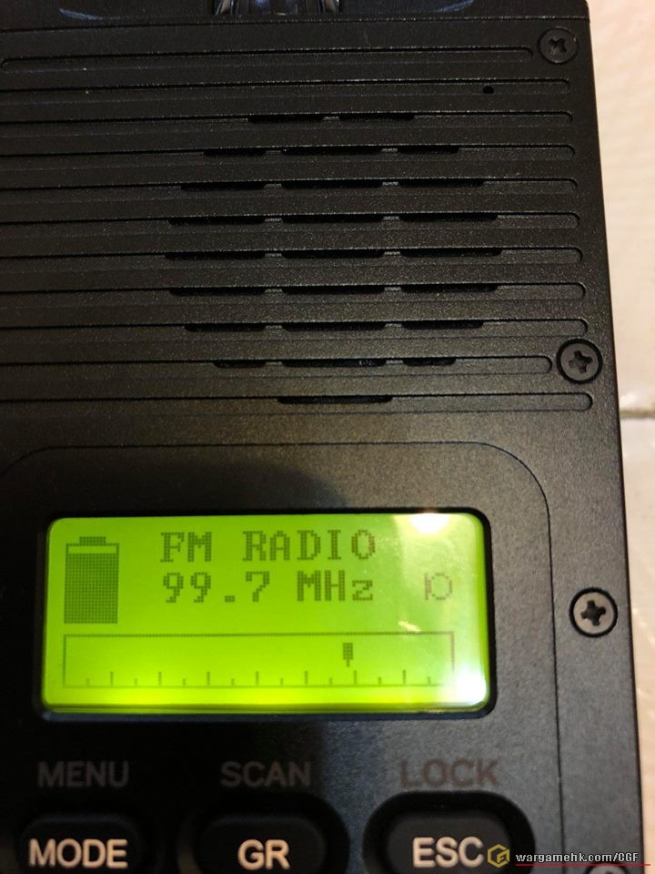

[FM收音機廣播式]獨立使用時版面
[雙頻收發模式(VHF/UHF)]中兼用[FM收音機廣播式]版面,使用機身右側的多用途接頭外接時符號
按住發訊鍵發訊時,可按[上]或[下]鍵,調較發訊功率強弱。

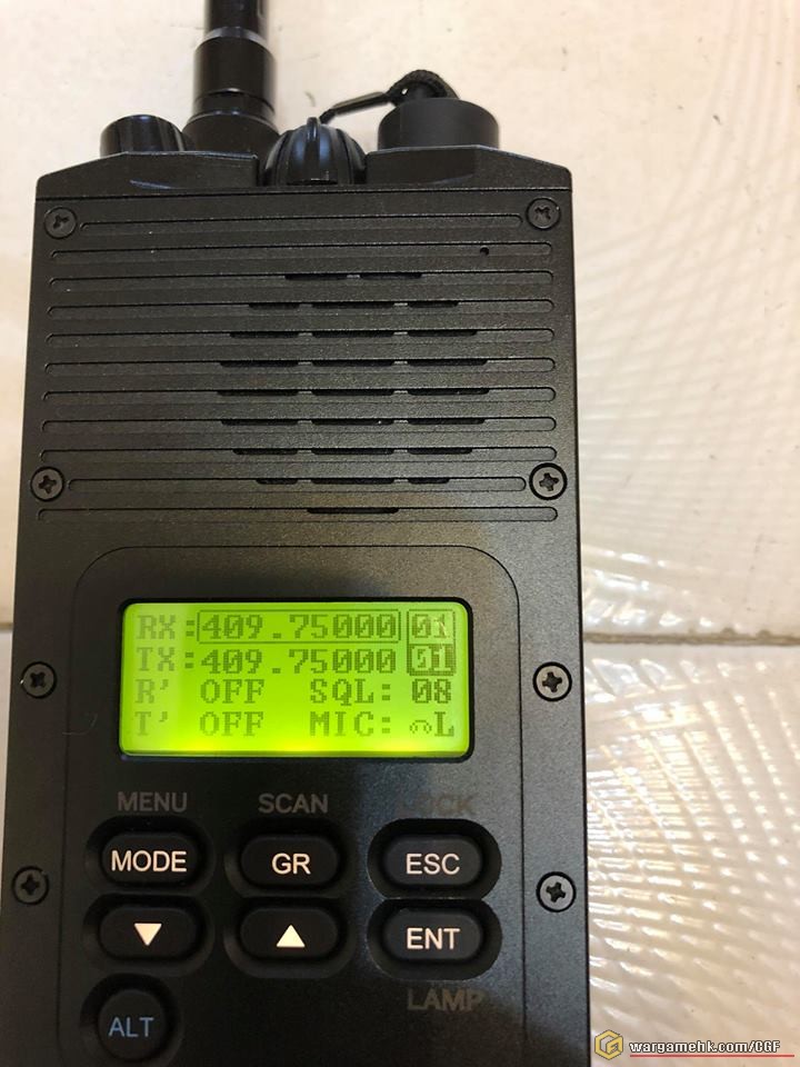

按左邊機身最下方的鍵就可以進入[入頻]版面,直接調較收發頻率及靜音碼,十分方便。
