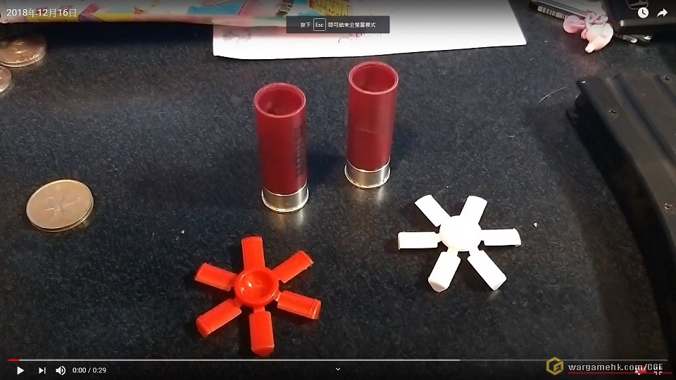

至於此款MONO WAD ,設計上頗有突破,單一個裝彈杯,不需要用蓋子,跳出了固有「一底一蓋」的框框。
而整個運作似乎都是用真彈概念來生產,將MONO WAD 壓進彈殼,六隻翼收攏在一起,自然地形成了「蓋」,
蓋的中央留有一孔作填彈之用,尺寸剛好比6MM BB 小一點,壓進BB 彈後不易掉出,整體頗為便利。

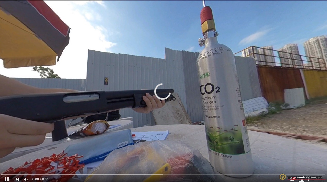

說實話沒比原裝杯便宜多少,但便利性是高許多,無論打GAME 或3GUN,動輒裝個二、三十發彈備用,實測由灌氣至裝彈完成可以少於10秒,
個人建議是先將所有彈底灌氣,再一次塞入MONO WAD,最後一次過裝彈,平均5 秒裝完一發不是夢。

一白一紅,並不是APS 那種酒紅/瘀紅色,紅色是大紅色,白色則是純白帶微灰,模型學名叫作「高達白」,就是白色滴深一點點,視覺上個人比較喜歡大紅色。
倒出來排一下,整體製作質素良好,裝彈杯的背面是光澤色,內側則比較啞色。膠料比APS 原裝WAD硬一點。
內側,杯底形狀跟APS 原裝杯大同少異。
紅白兩色跟不同彈殼襯色。

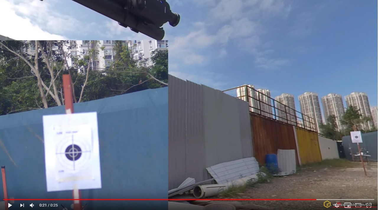

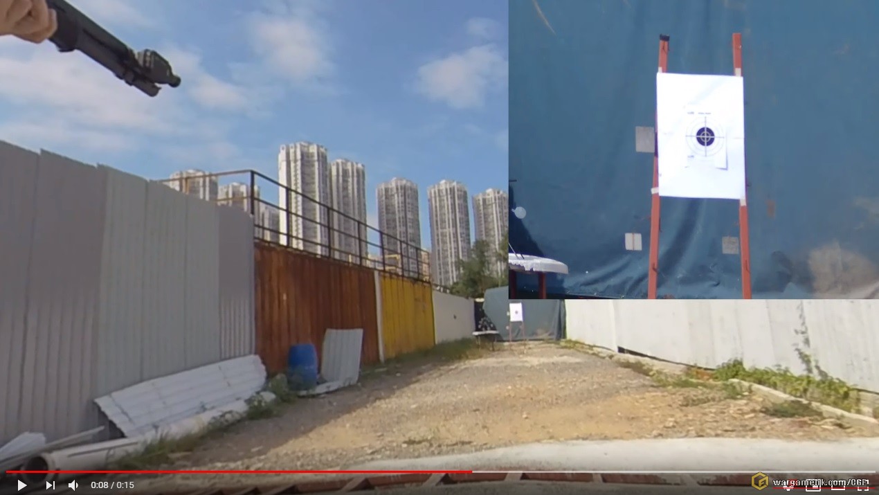

天氣清涼無雨,正是試槍好日,來個實際測試,分別是10 米打A3 PAPER ( 0297X420 MM ) 4 發,看其集彈性,之後再試20 米A2 PAPER ( 兩張A3 SIZE )。
全部都是就這樣唧彈沒有特別排列,應該都是11 粒一發,器材是新入手的INSTA 360 VR CAM,還有紅娘之前買的高倍SCOPE CAM,實測如下:
這次的高倍鏡拍10M 是拍衰了,因為本身個CAM 是預比狙擊槍用,大概是拍30 米開外才會清晰,現在影10 M 結果非常朦,傷眼勿怪。
10 米,A3 SIZE,4 發 x 11 粒BB。
10 米A3 命中率大概是68%。

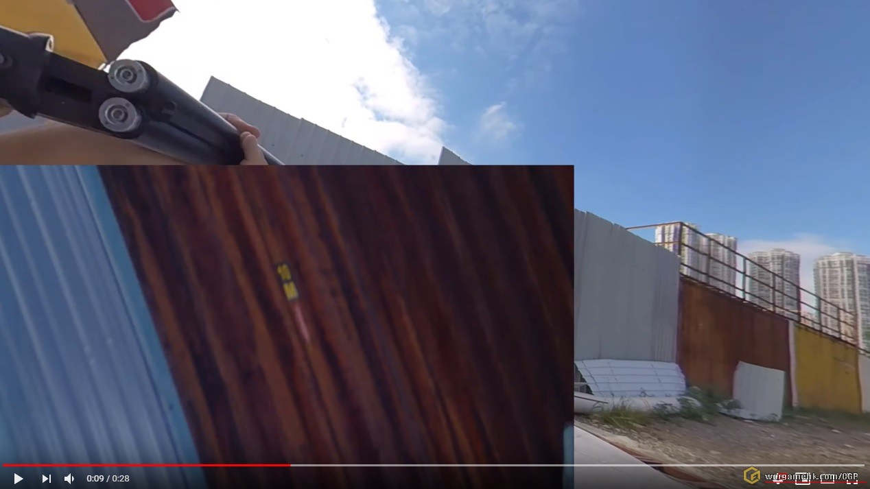

20 米,A2 SIZE,4 發 x 11 粒BB,片中見只有 3 發有力,第四發無力小便彈( 應該是敲不開VALVE )之後有補多一飛共4 發上靶。
打A2 ( 大概成年男人寬肩多少少 ) ,命中大概是 6 成。

補回一段MONO WAD 裝彈方法影片 ( 自己拍片,單手操作... )
