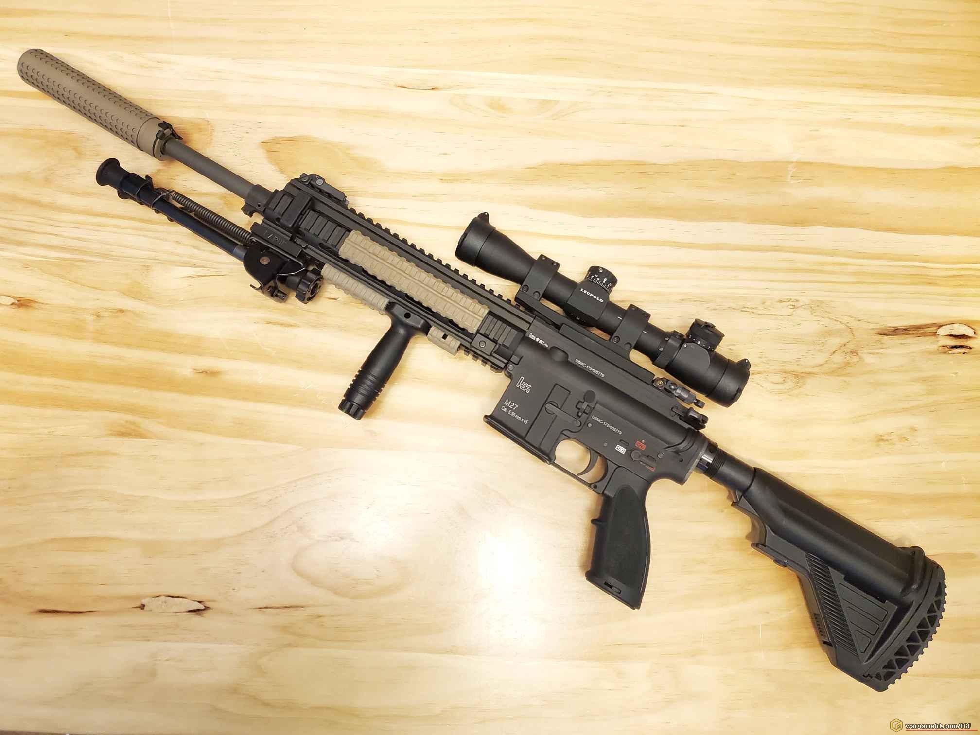

[VFC] M38 SDMR
M38 SDMR
Heckler & Koch 416系統相當受槍迷歡迎,目前GBB只有M27IAR,今次係由VFX HK416D改裝而成為M38 SDMR

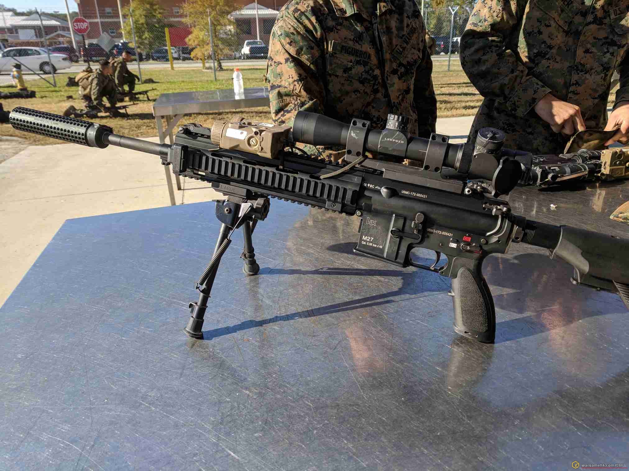

先介紹一下 USMC M38 SDMR,基本上是由M27IAR改裝而成,更換左Leupold TS30A2 2.5-8x36倍鏡,加裝KAC NT4 QDSS Suppressor而成為班用精確射手步槍

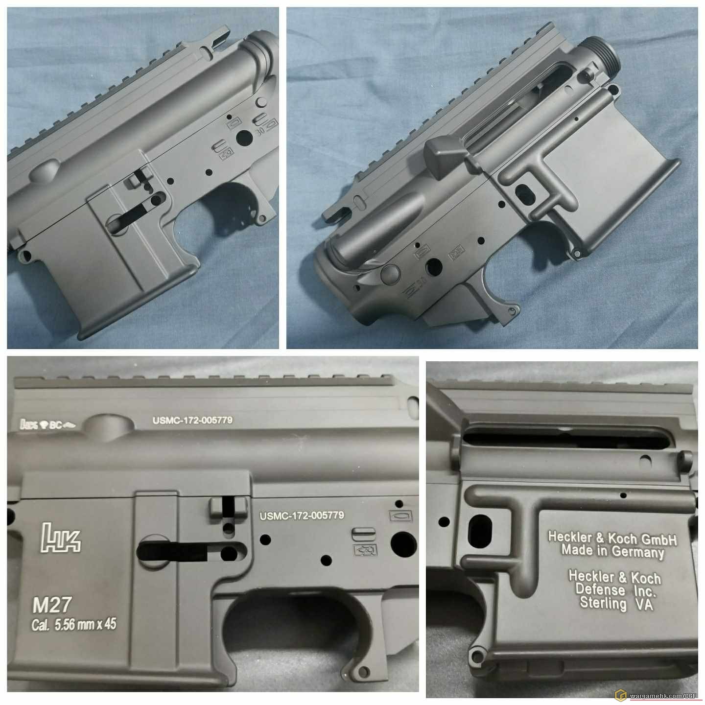

用一支現存VFX HK416D去改裝,除左416上下身/Suppressor需要Laser之外,其他改裝都係自己Diy
Part 1 需要將416D用噴砂方法除去舊Marking,而新買的AT2000 Suppressor需要仿真深刻Marking,所以先噴砂
可以睇到處理完成後416上下的空白身/Suppressor
Part 2 416上下身 Cerakote Graphite Black,之就攞去做M27 Marking

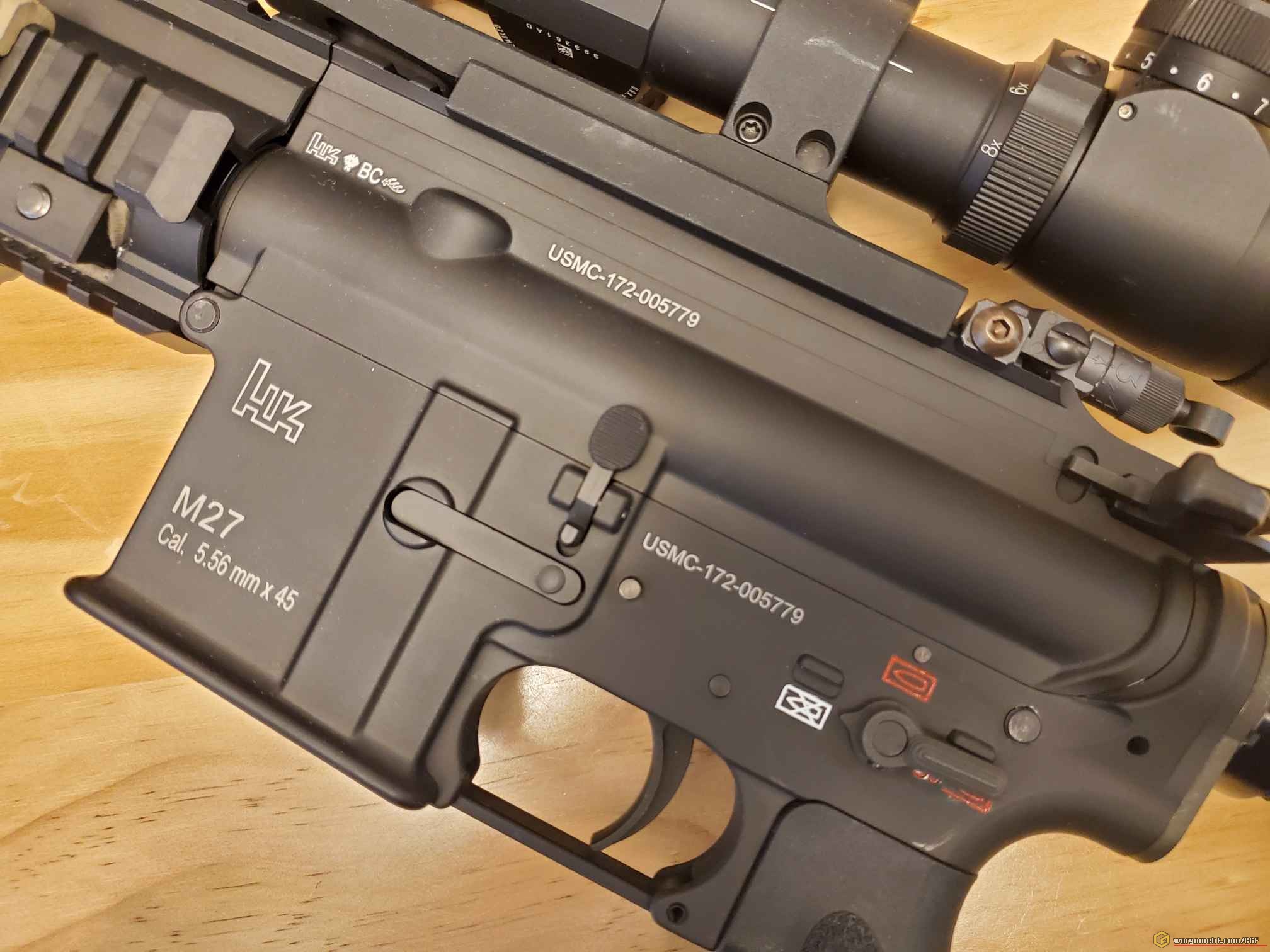

Part 3 最後需要從新滲線,完成晒M27IAR Marking

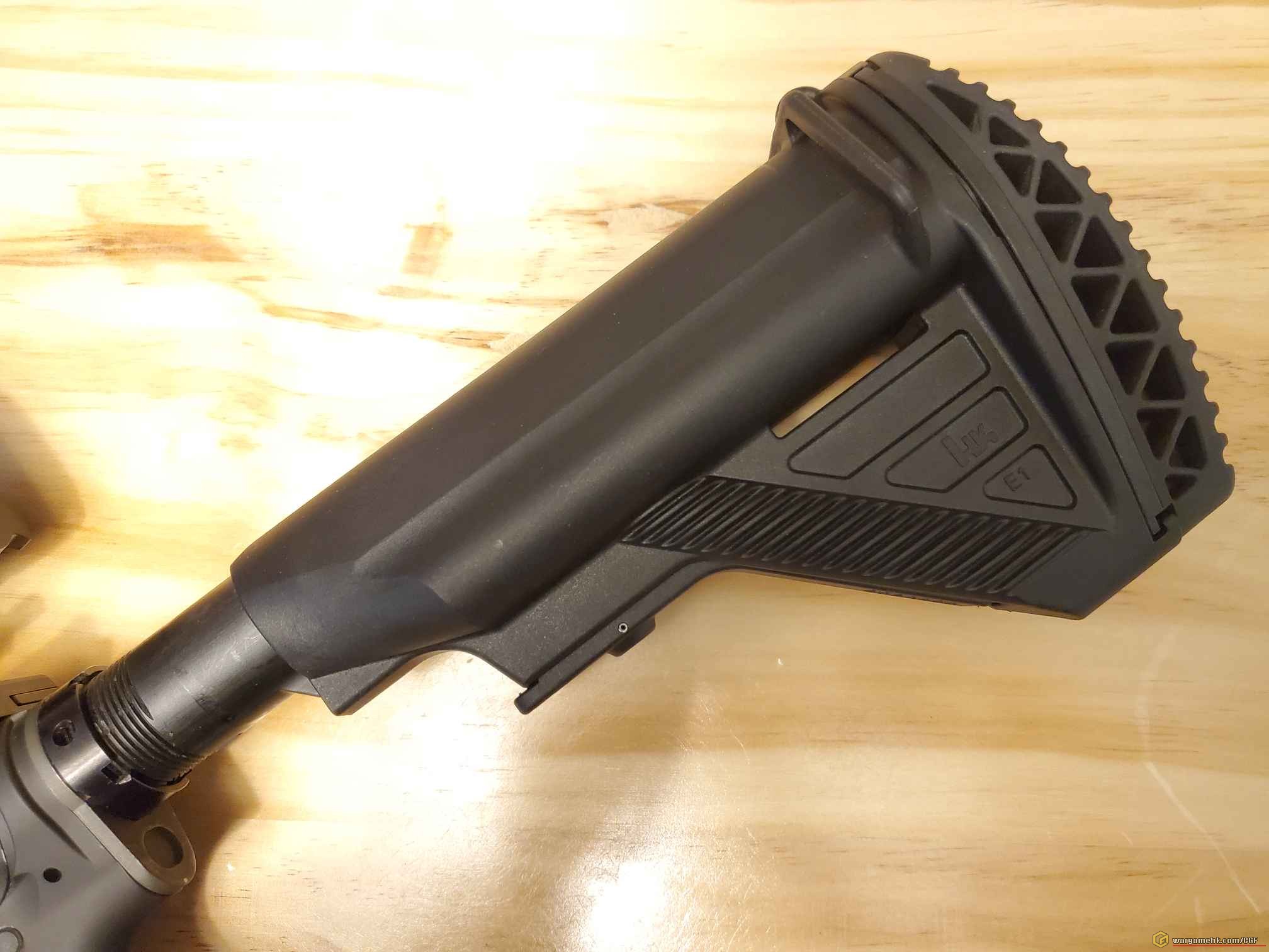

Mil spec尾通 E1尾托

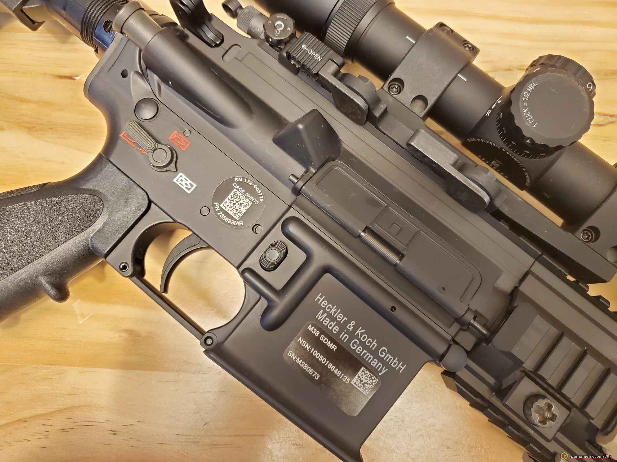

上下身Marking及M38 SDMR UID Tag

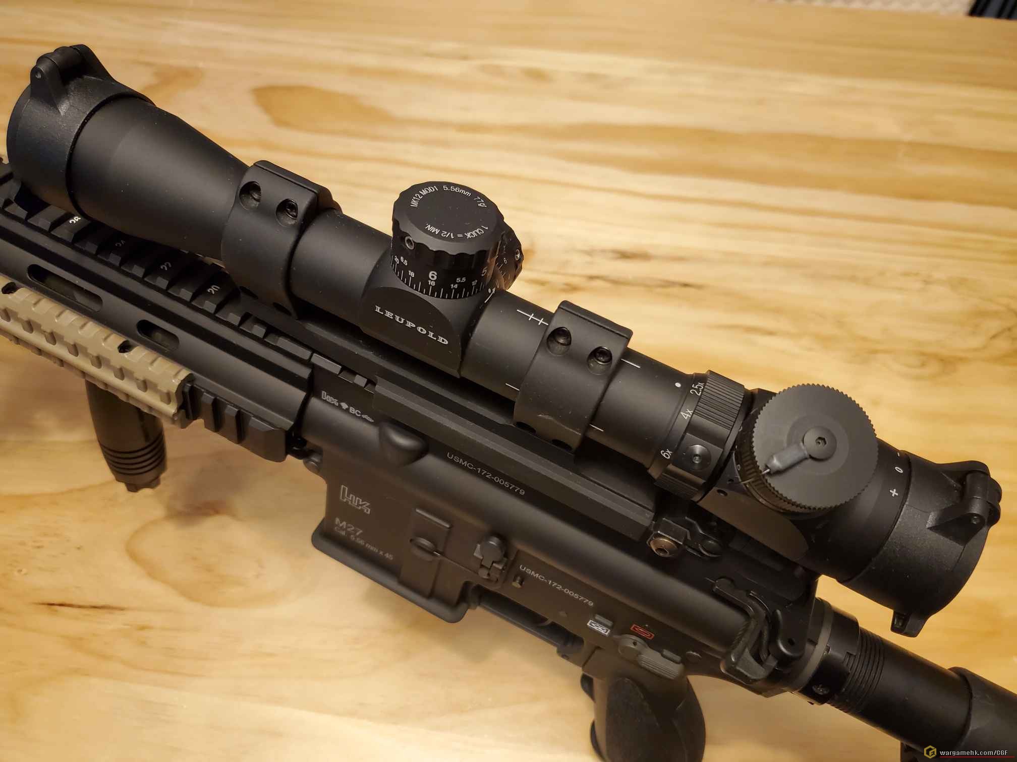

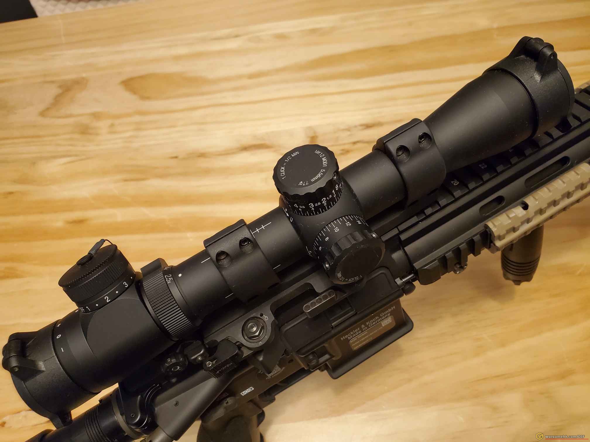

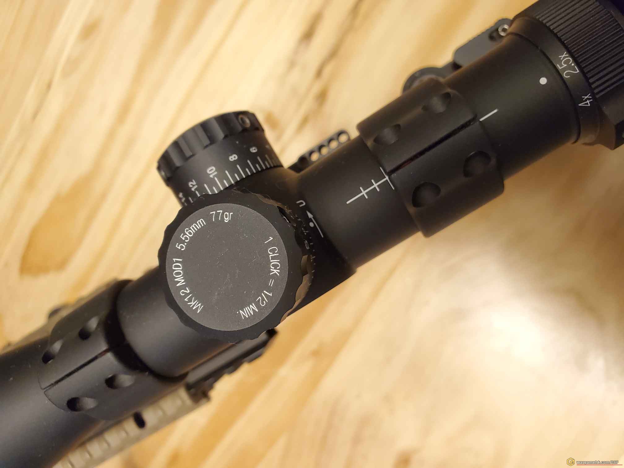

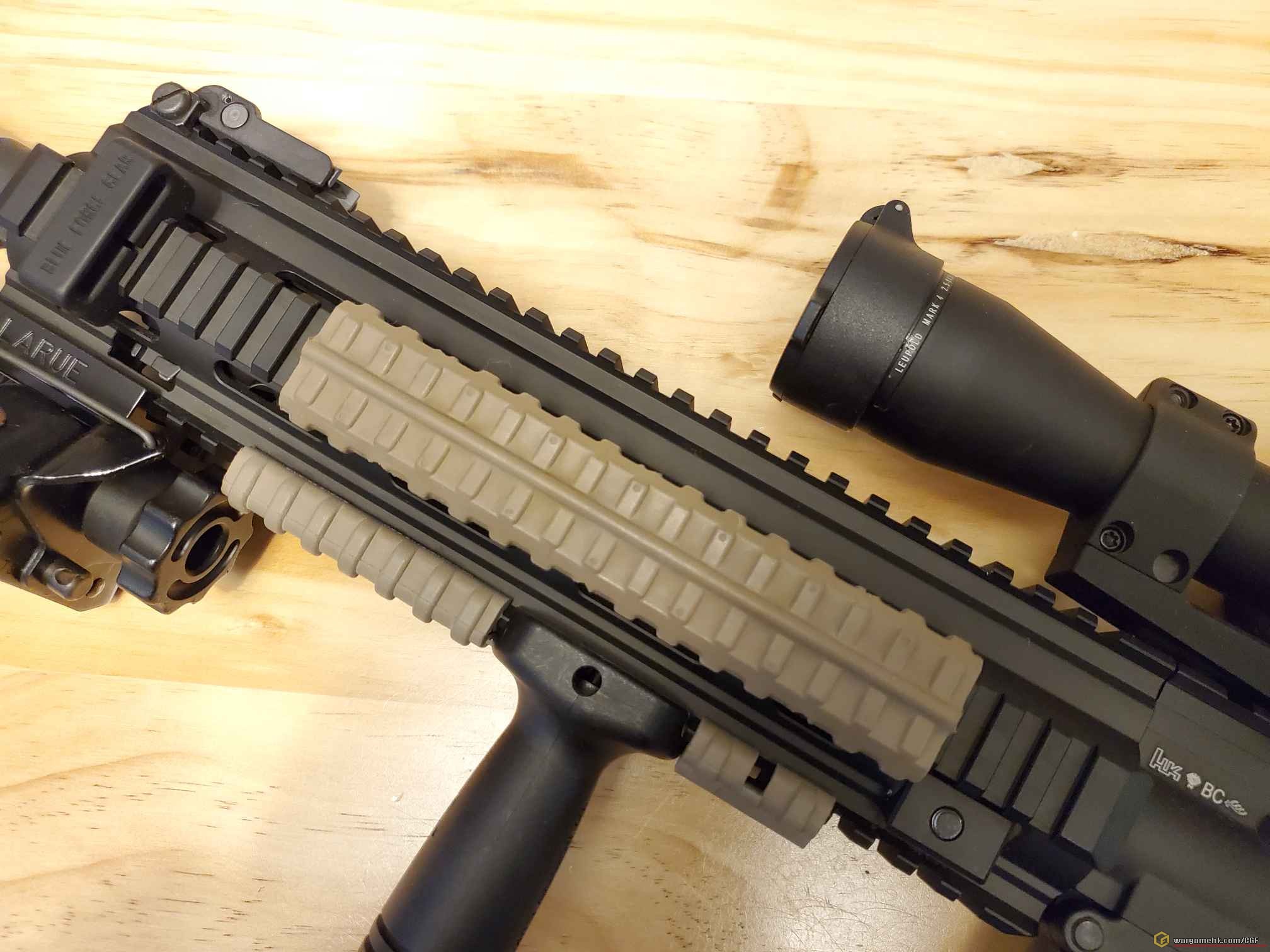

Hechler & Koch Quad Rail 11"
ACETECH AT2000 仿KAC QDSS NT4
原身是沒有深刻marking和只有黑色
改噴Magpul FDE和做深刻Marking

請問silencer 個外殼是螺絲固定還是空心pin
空心pin應該是vfc獨有
真品好像是焊接?
枝ts30a2真係好正 買多枝ta11sdo又可以變返m27
另外可以加返隻peq16
流晒口水
原帖由 jn_jona 於 11-2-2020 23:27 發表
空心pin應該是vfc獨有
真品好像是焊接?
另外可以加返隻peq16
ACETECH AT2000就係用VFC的
空心pin應該是vfc獨有
真品好像是焊接?
另外可以加返隻peq16
相信Silencer外殼是Vfx了,外殼是用pin固定的
真品是焊接的
PEQ16也難找暫不考慮
之前我仲以為M27只用7.62子彈tim.
原帖由 kornhill401 於 12-2-2020 10:36 發表
M27是5.56
點解唔直接用VFC M27 改, 要用416D?
原帖由 devildog0321 於 12-2-2020 12:45 發表
買支新都剩係保留上下身和內件
再hardcore少少既升級
用zparts hk416 擠鋁cnc身
打砌再陽整 刻字
個人覺得vfc d鑄身真係麻麻地
鑄身rail d邊位岩岩蠶蠶咁
新買枝m110都係
原帖由 jn_jona 於 12-2-2020 13:17 發表
再hardcore少少既升級
打砌再陽整 刻字
個人覺得vfc d鑄身真係麻麻地
鑄身rail d邊位岩岩蠶蠶咁
新買枝m110都係
聽講zparts身連內件都要換過……
其實vfx D質料真係好垃圾下林過鬼……
如果買過支vfx M27,不如買支蛇416改仲好掛……
[ 本帖最後由 hendry9881 於 12-2-2020 13:24 編輯 ]
原帖由 hendry9881 於 12-2-2020 13:20 發表
聽講zparts身連內件都要換過……
換內件咁大鑊
仲有人拎過marui改
但係得vfc有h&k匣
請問師兄噴沙邊到做?
原帖由 cyl198911 於 15-2-2020 15:12 發表
請問師兄噴沙邊到做?
自己做
