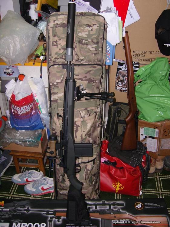

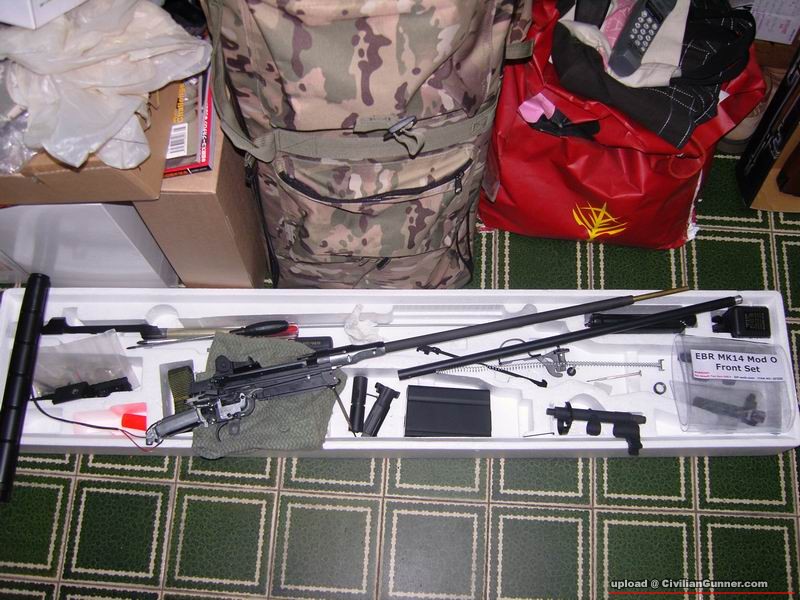

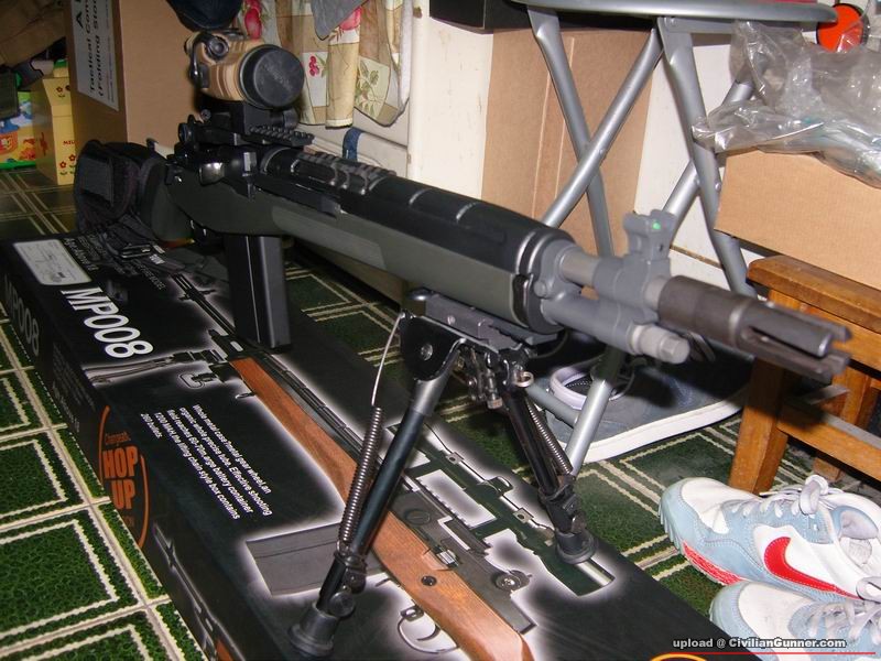

一枝試到啱,又暢順嘅14(MP008)
一個馬騮衣綠色柄
一份G&B短管Set
以上三樣都唔使執位直裝就得,唯一要執就係條內Barrel要Cut
最後得出以下程式;
如對Socom及EBR有興趣者為佳以呢個改法好似都唔錯,又唔會浪費咗D料又可以玩多枝...
用馬仔內件裝G&B EBR(因有外管跟)
再用國仔料放入Socom柄及頭擔(咁就只改短內barrel就得啦)

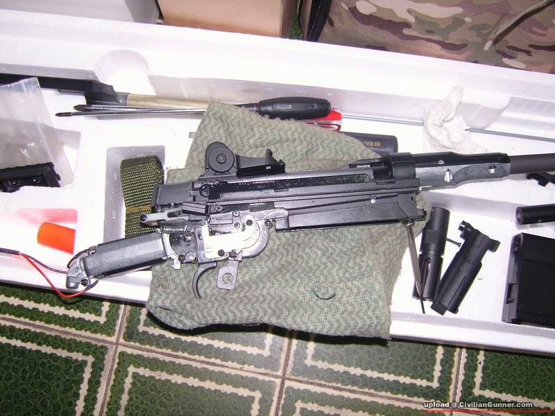

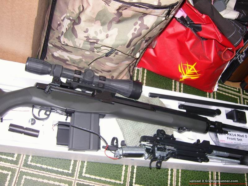

Resize of SNC10293.JPG (143.07 KB)
16-2-2007 23:02
由於時間關係,已經拆到咁

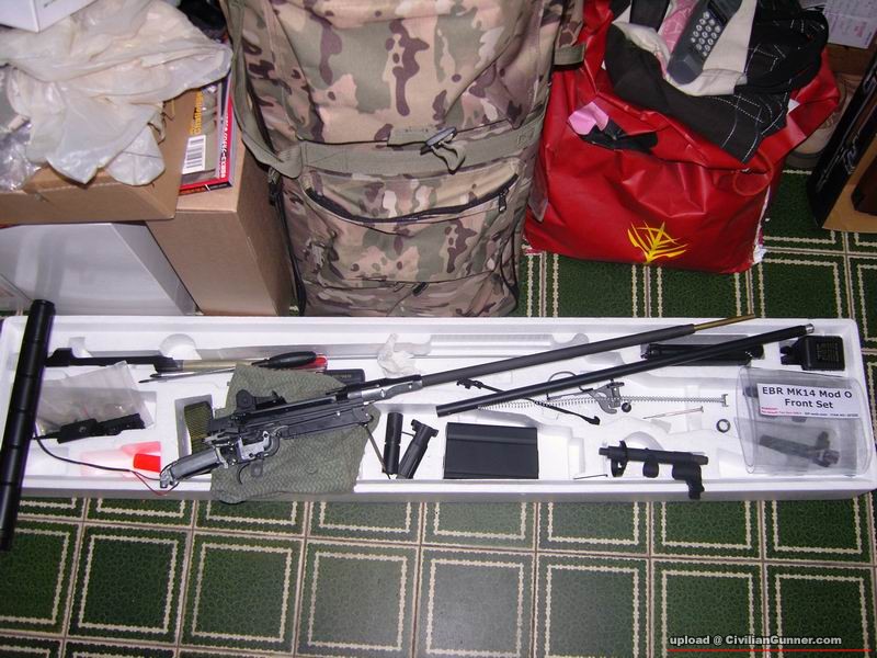

Resize of SNC10296.JPG (133.09 KB)
16-2-2007 23:02
抽出來時唔會有小件飛射大家請放心
Resize of SNC10295.JPG (113.47 KB)
16-2-2007 23:02
換長用短

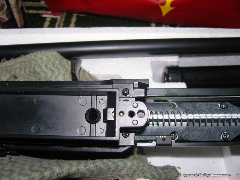

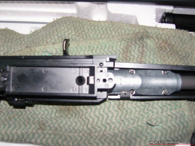

Resize of SNC10301.JPG (117.22 KB)
16-2-2007 23:02
用料比較差

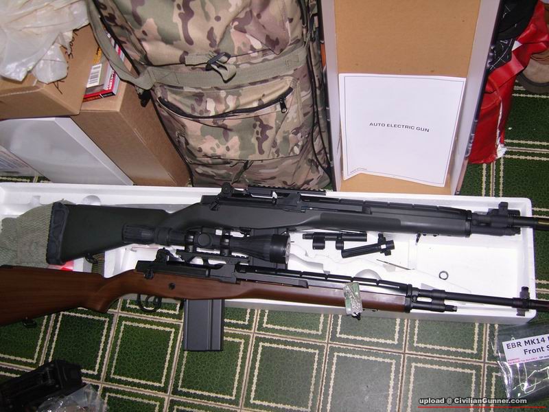

Part 2
Resize of SNC10305.JPG (136.35 KB)
16-2-2007 23:14
攞定枝馬騮衣等交換
Rotation of Resize of SNC10299.JPG (110.77 KB)
16-2-2007 23:14
馬仔同國仔嘅分別

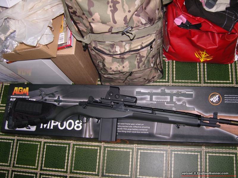

Resize of SNC10307.JPG (124.35 KB)
16-2-2007 23:14
完成啦
Resize of SNC10309.JPG (131.15 KB)
16-2-2007 23:14
Yeah~~

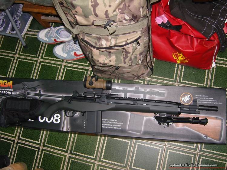

Resize of SNC10324.JPG (135.73 KB)
16-2-2007 23:14
100%完成啦
Resize of SNC10329.JPG (141.01 KB)
16-2-2007 23:14
咦.....好似重差D嘢喎

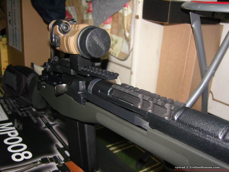

Resize of SNC10319.JPG (147.64 KB)
16-2-2007 23:14
呀.......再駁番長先
Resize of Rotation of SNC10316.JPG (125.95 KB)
16-2-2007 23:14
Resize of SNC10320.JPG (136.01 KB)
16-2-2007 23:14
Resize of SNC10321.JPG (141.22 KB)
16-2-2007 23:14

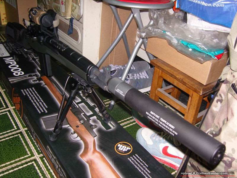

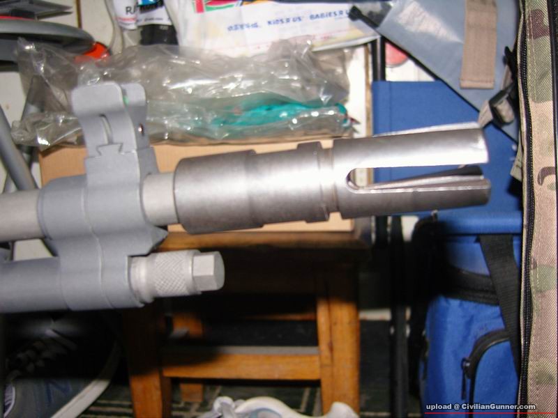

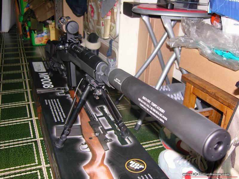

最後有幾點提提大家
G&B個頂篕請按裝時小心右邊好糼個位......小弟用力過度已KO咗佢啦

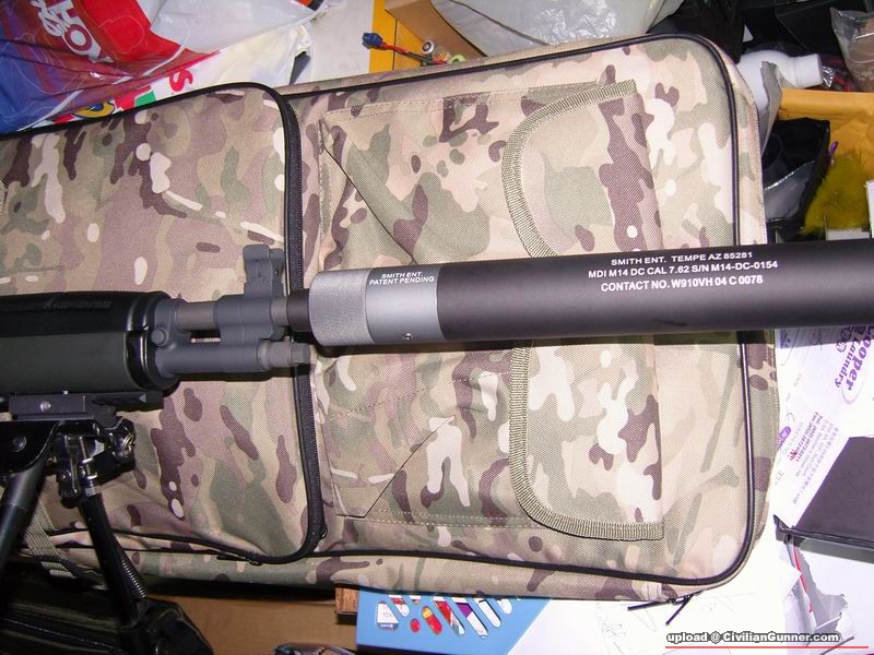

2,G&B份短barrel係14正牙所以各位街坊如想裝滅聲,市面上只有一隻快拆啱裝就係[驚啱死]啦,而佢係連火帽架但誕係14正牙所以個火帽上唔到G&B份前擔but...個滅聲就可以直接套上G&B個火帽,重好Fit位,唔使執,裝咗之後重冇咩位走
PS1. 所有火帽包括日本仔出果D都係行逆牙,只有G&B行正牙
PS2. 我記得[驚啱死]都好似有出過前節,唔知Fit唔Fit位但就肯定佢行正牙,大家可以試吓
PS3. 今日只得一間商店肯俾小弟試把[驚啱死]個滅聲套上G&B個火帽到試到OK先買,服務唔錯,重有賣$400蚊乍,重平過我揾3斤攞,[名搶]你好嘢,我俾4粒星你,Keep住呢個水準呀!!
PS4. 套入滅聲時要注意因[驚啱死]枝滅聲入口有個O-ring所以先向O-ring噴D silicone咁就暢順易入啦
PS5. D閘ok好順,但用之前先把內藏取出再向齒輪輕噴Silicone咁個匣就會再耐用D及暢順D,而國匣亦可對應馬仔14架
