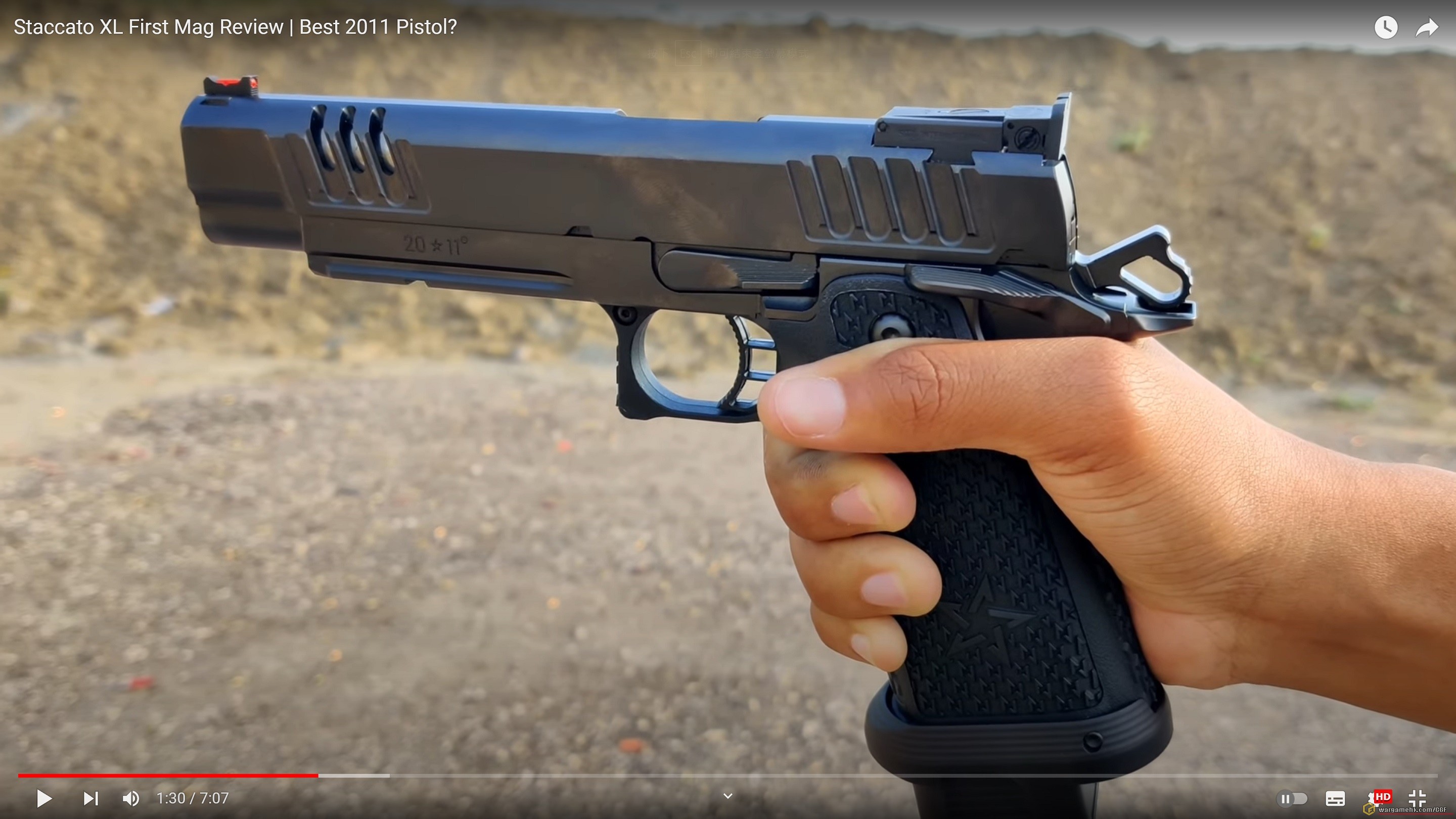

而2020 年中,STI 再次整合了 STACCATO 手槍系列,用上了全新的星星握把。雖然槍支的名稱沒有變,變的卻是STI 公司的老字號。
從那時起,STI 正式改名為 STACCATO 公司,或稱為 STACCATO 2011 。公司網頁和相關介紹也全都改名了。
STACCATO 手槍系列整合之後,計有 C 和 C2 型、P 型、XC 型和XL 型。
C 和C2 款式,同屬緊湊型手槍,C 款用的是1911 的單排彈匣,只有八發,而C2 則是雙排16 發。
P 型,就是針對軍隊和執法人員的款式,亦是主要銷售產品,新款的 P 型跟舊款頗有不同,槍管變得更,達4.4 寸。
改版之前槍管跟槍身是平頭的,新版則是槍管比槍身長。
而為了讓軍隊和執法人員信賴,STACCATO P 型亦單獨做了耐用性測試,實測結果為連續擊發11,000 發鋼殼彈藥而未發生任何故障,
一洗STI 產品給人「嬌生慣養的競賽槍」印象,耐用性可見一斑。
再來是XC 型,加了一個小型的槍口制退器,競賽或便也適合。
而最後的是XL 型,專為競賽或長距離射擊而設的款式,槍管長5.4寸。
STACCATO 新版本一律採用星星握把,其孤度跟舊款有所不同,STACCATO 的握把更圓滑一點,不再有帶「長方型」的感覺。
而護弓底部加了一個凸出位置,令雙手持槍瞄準時,輔助手的食指更易找到停靠位置。
而所有型號的 STACCATO ,滑架上也備有紅點底座,可以安裝各種光學瞄具。
槍身戰術導軌和光纖準星也是系列統一的,而除了C 和C2 款外,其他款式均安裝有MAGWELL。
據說STI 的 STACCATO 系列確實打進了軍警市場,現在美國已經有多個執法機構批准使用,
而真正已經使用的,則有美國法警特警部門 USMS SOG。
雖然未知將來會否普及,但相比起 STI 2011 系列以前在軍警市場的空白,STACCATO 系列確實為STI 打開了競賽槍以外的新市場,
