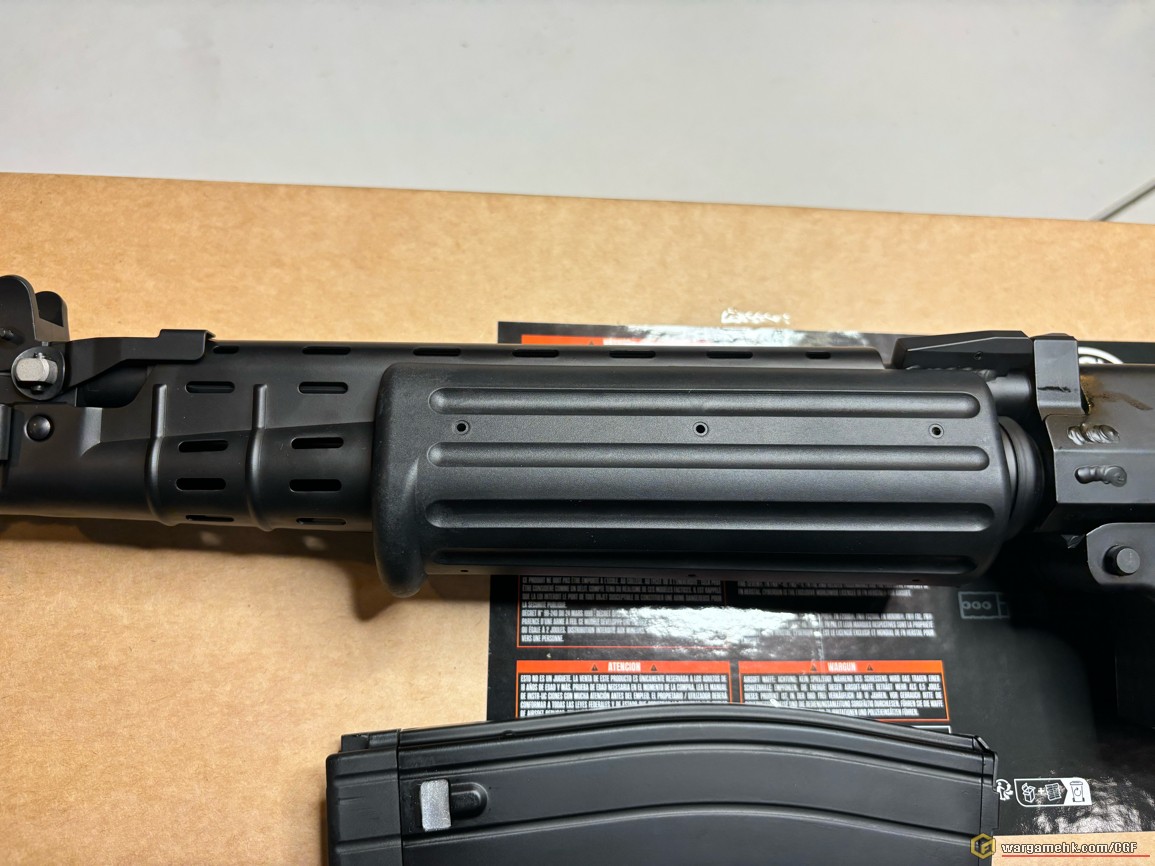

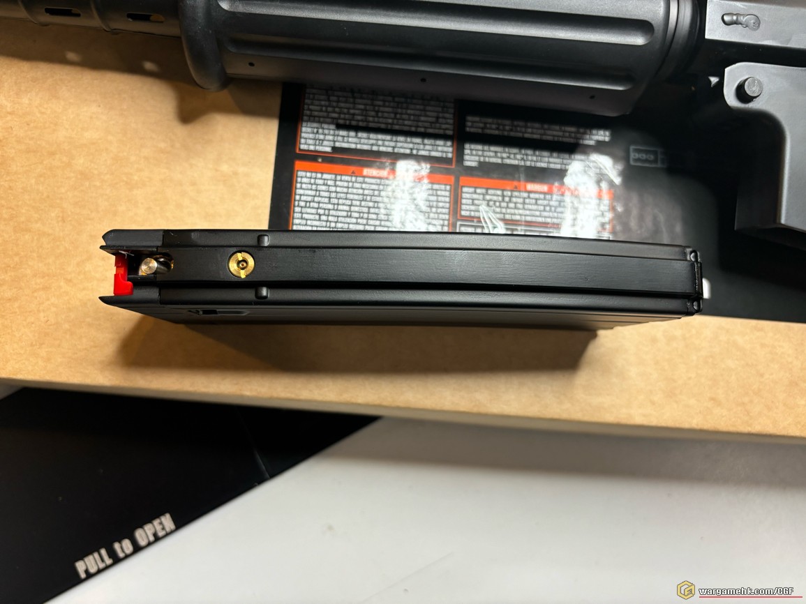

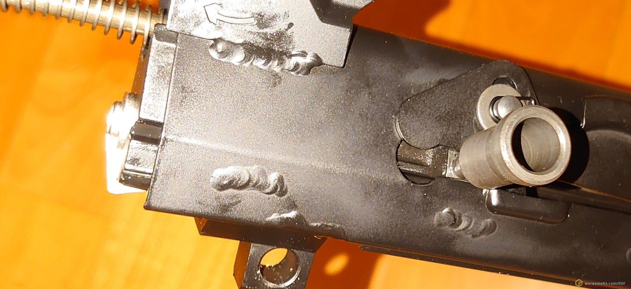

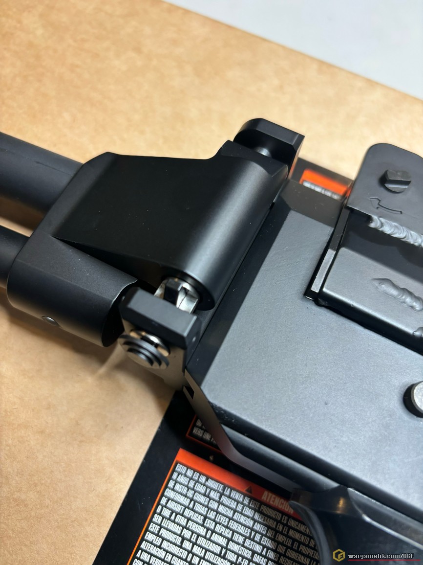

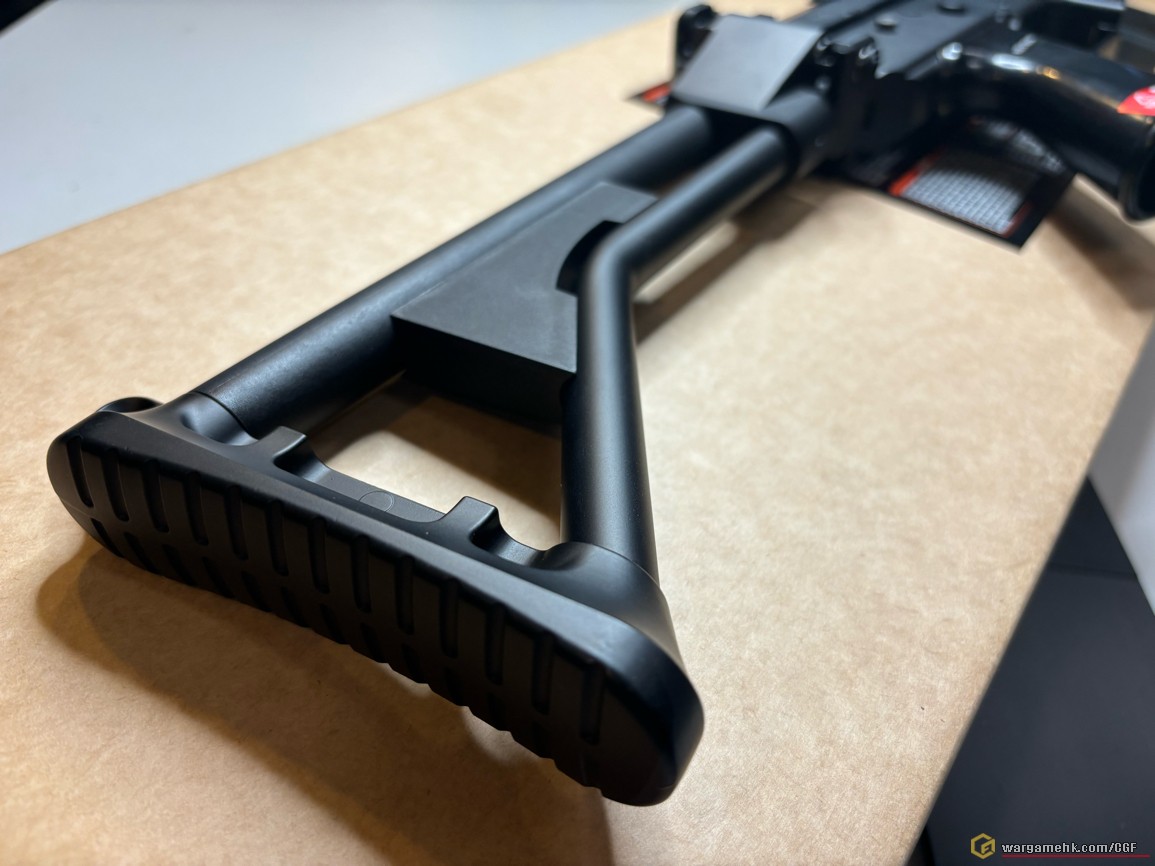

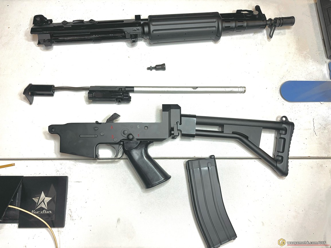

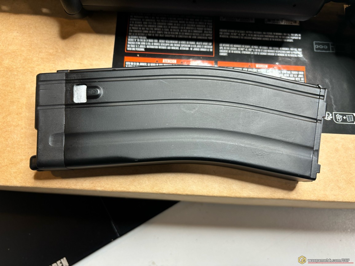

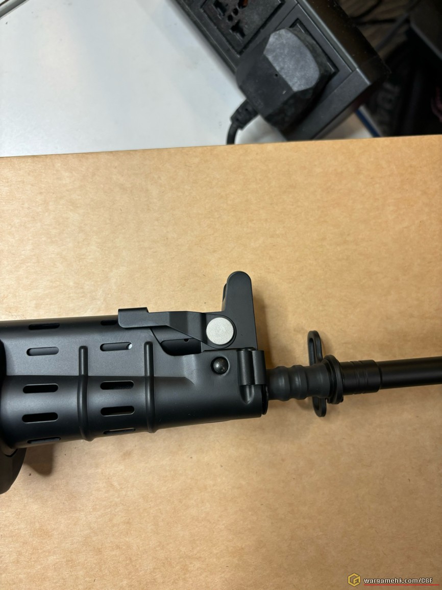

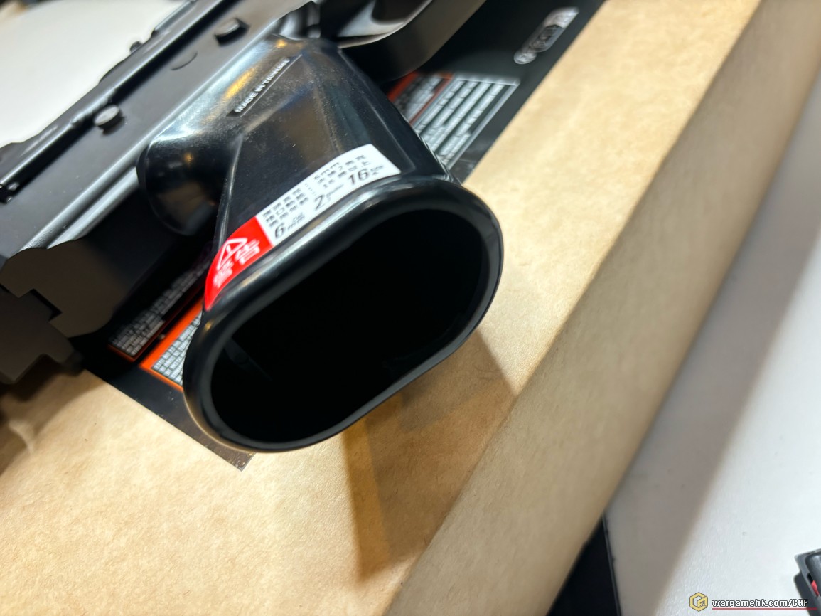

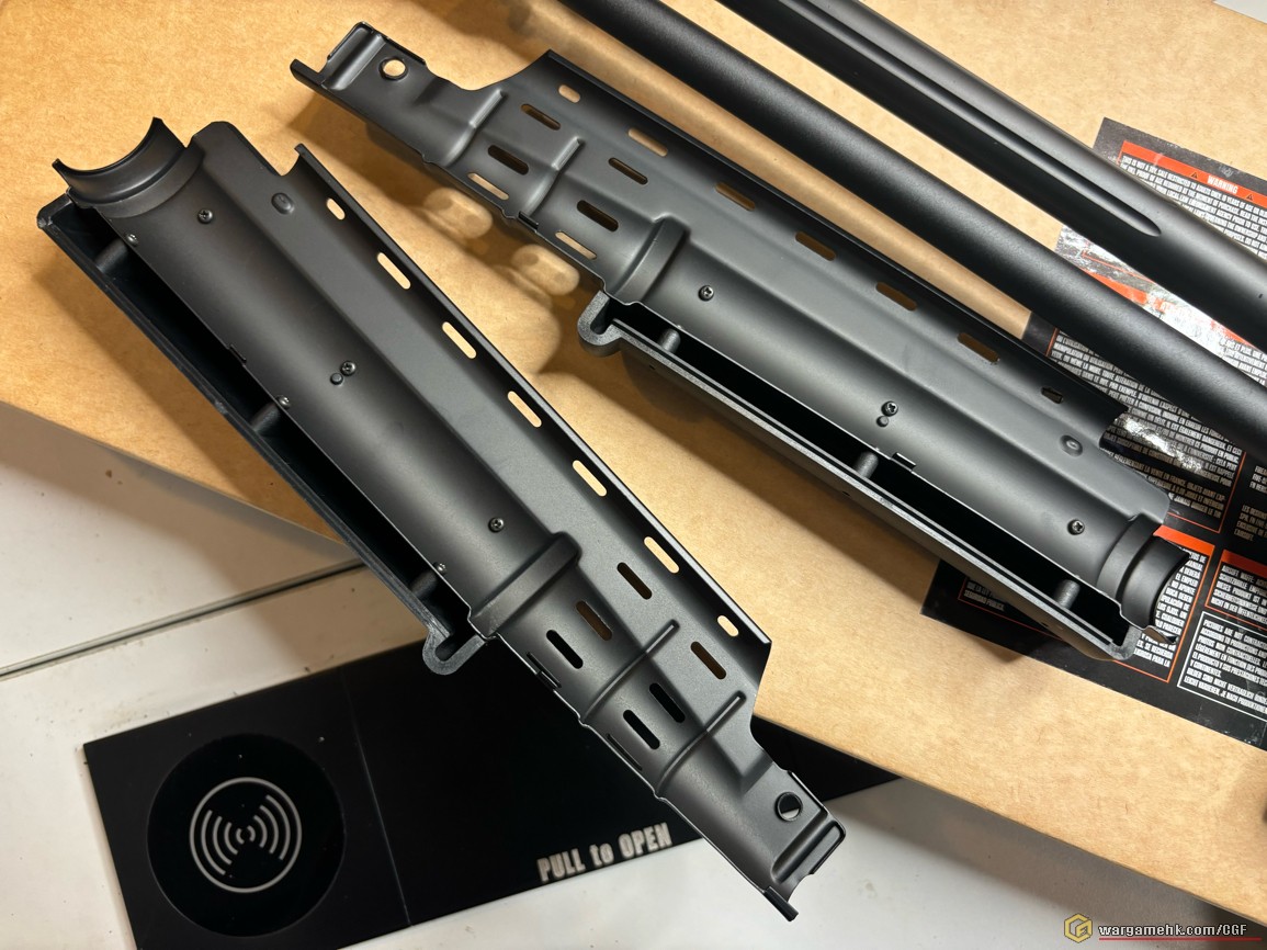

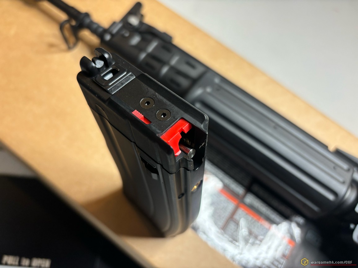

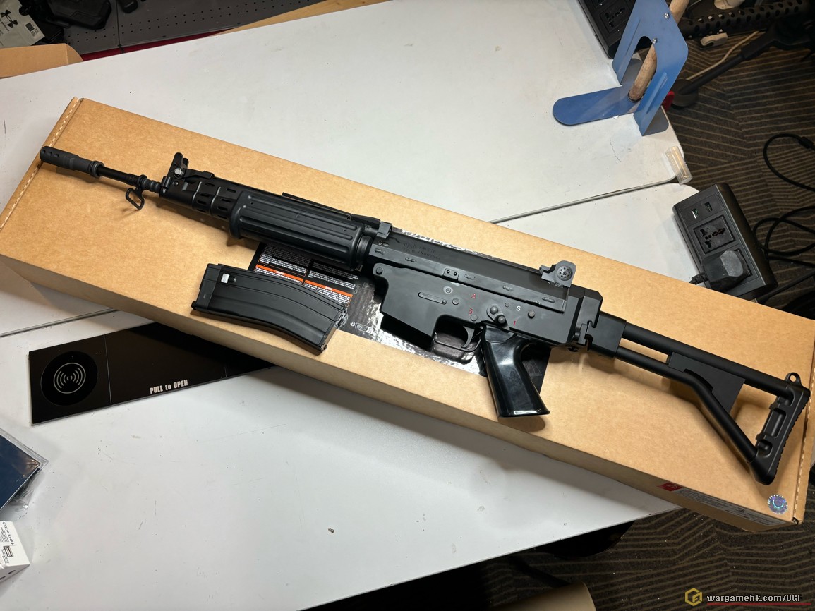

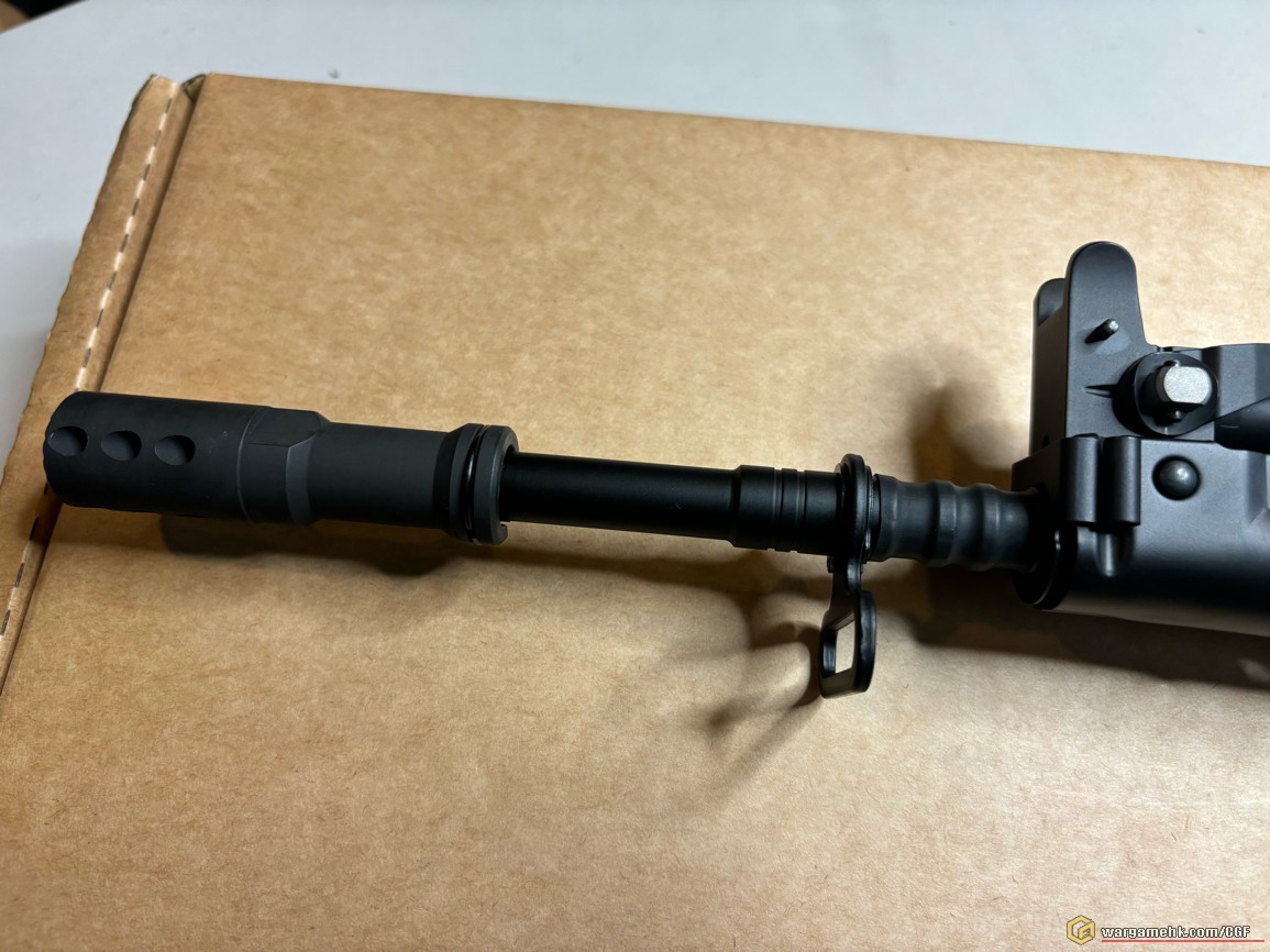

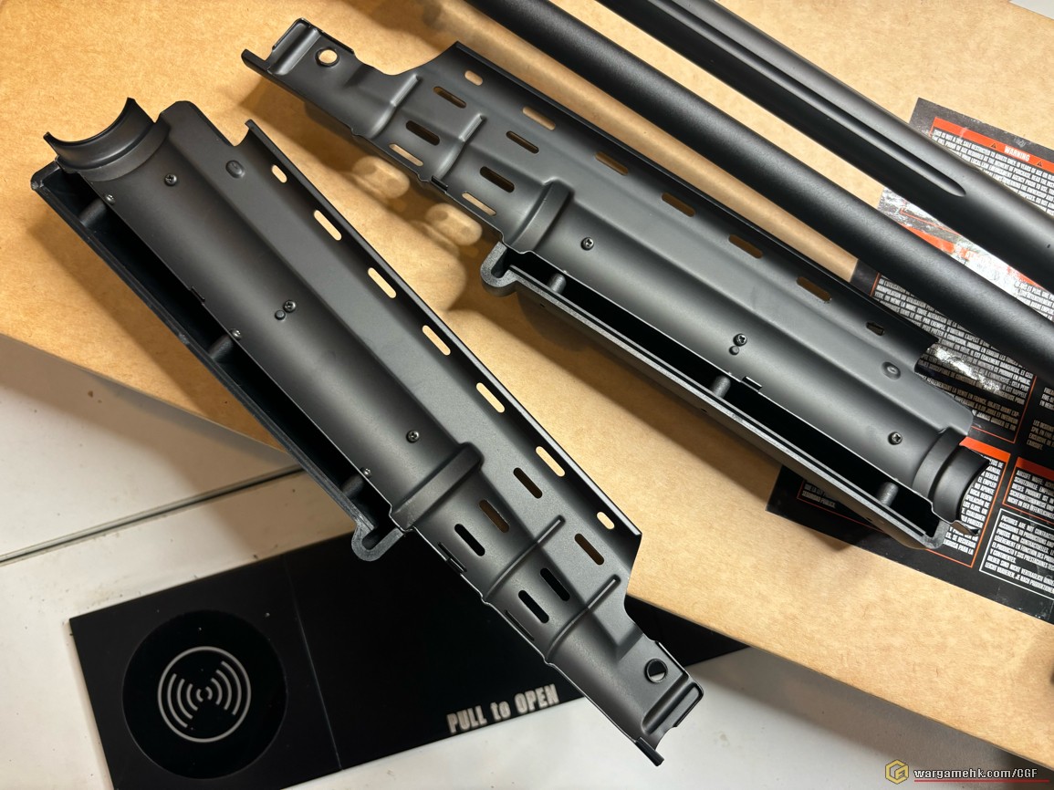

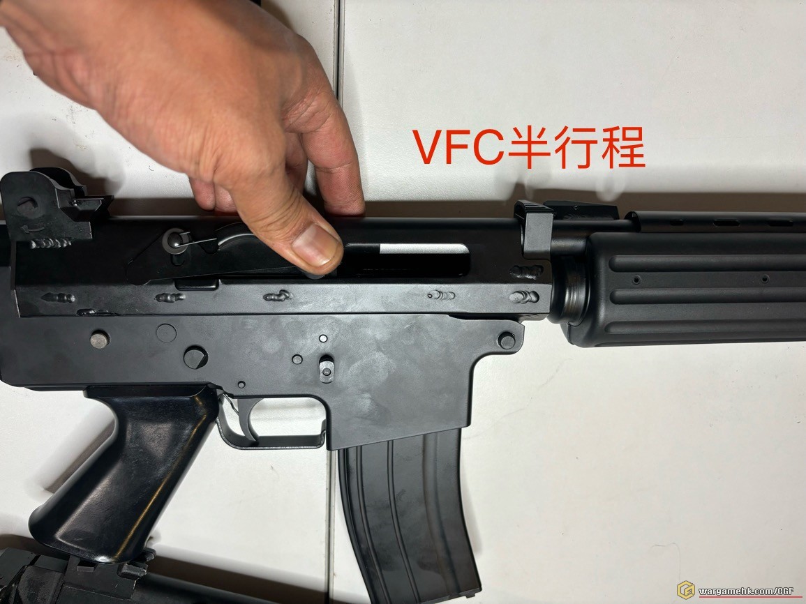

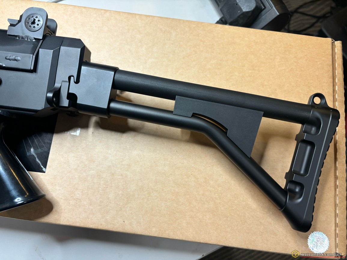

千呼萬喚,終於開賣,這支FNC, 由Cybergun授權,VFC生產,全槍用上大量鋼件(上機匣,火帽,拉柄,擊鎚,撞針,司牙等⋯⋯⋯,非常有誠意

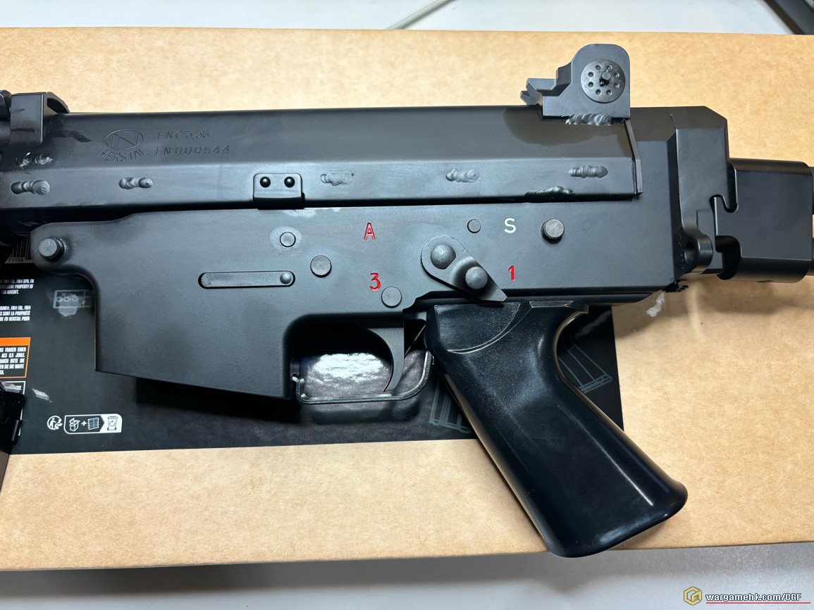

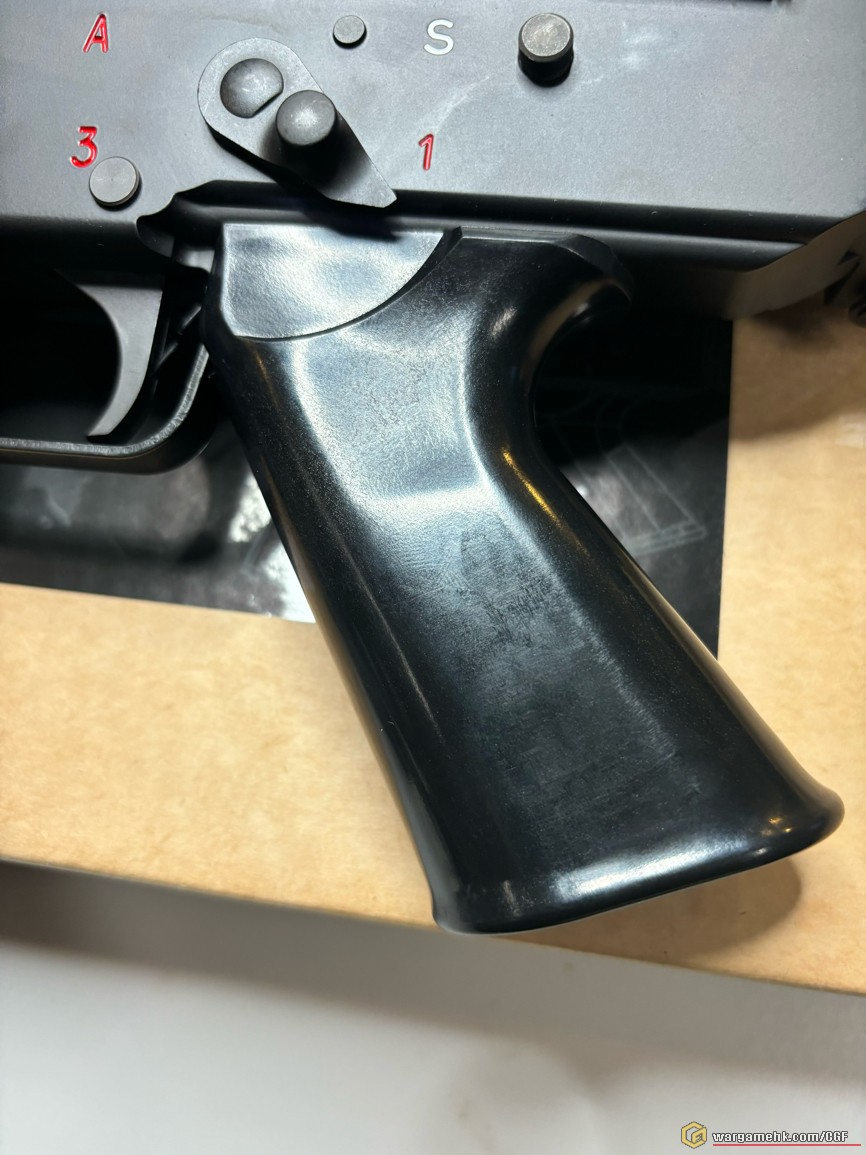

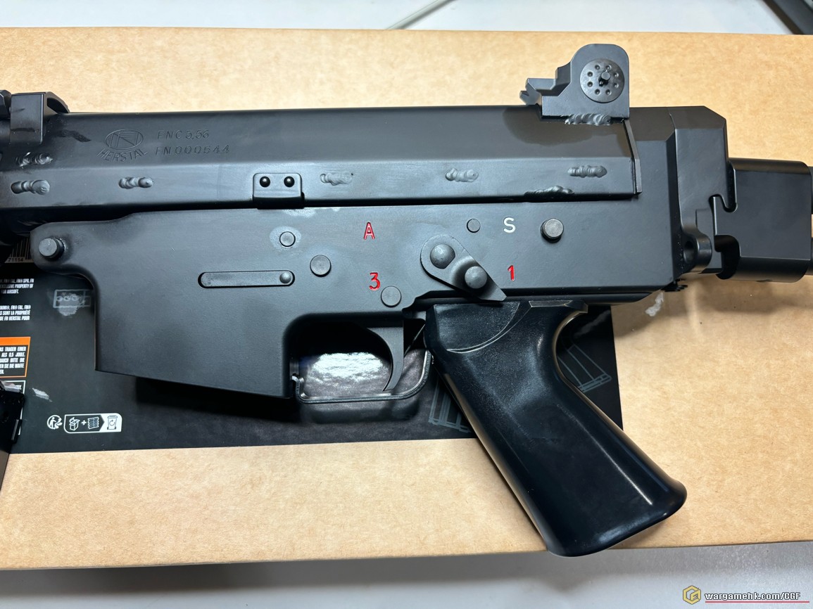

火控為單發,三連發及全連發,配S-1-3-A刻印指示
新的快調Hopup,有前段下面位置小孔調節
力度以0.2 BB彈大約1.5-1.7之間,outdoor 夠用
內管為360mm,只到外管大約三分一長度,其實不意外,近年VFC生產的玩具大都如此

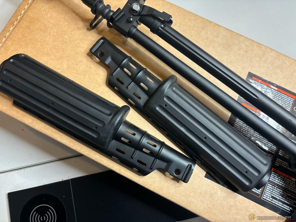

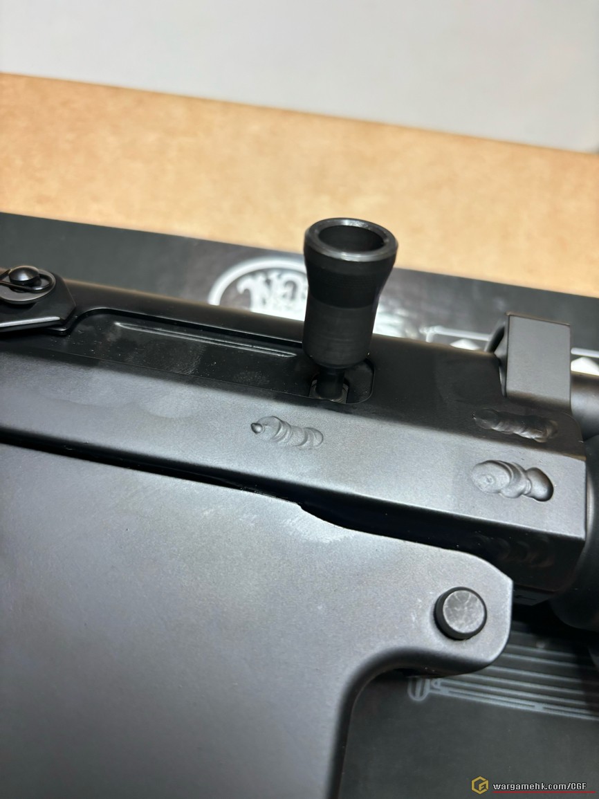

另外比較失望的地方有幾個:

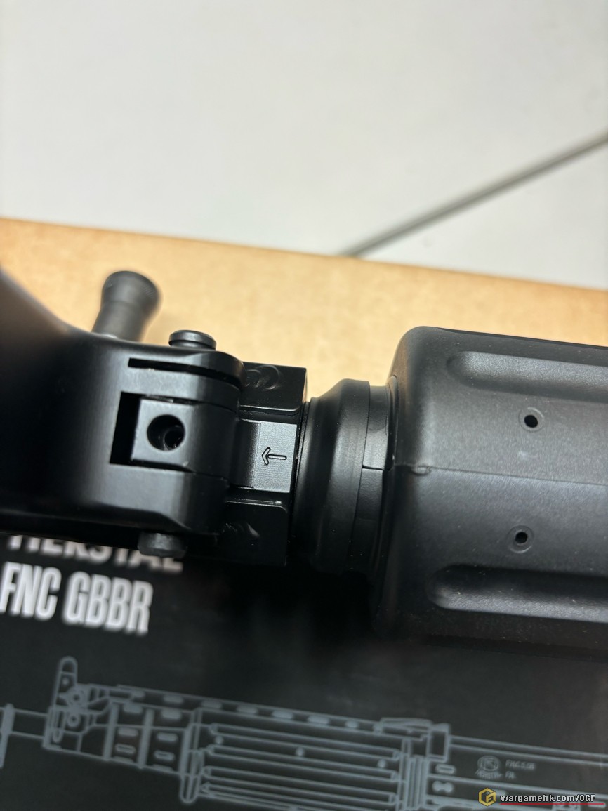

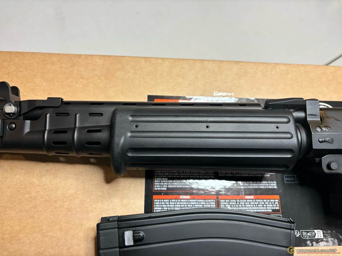

1.兩片式前護木結合後底部有一條頗大的縫,我不知道真鐵是否如此

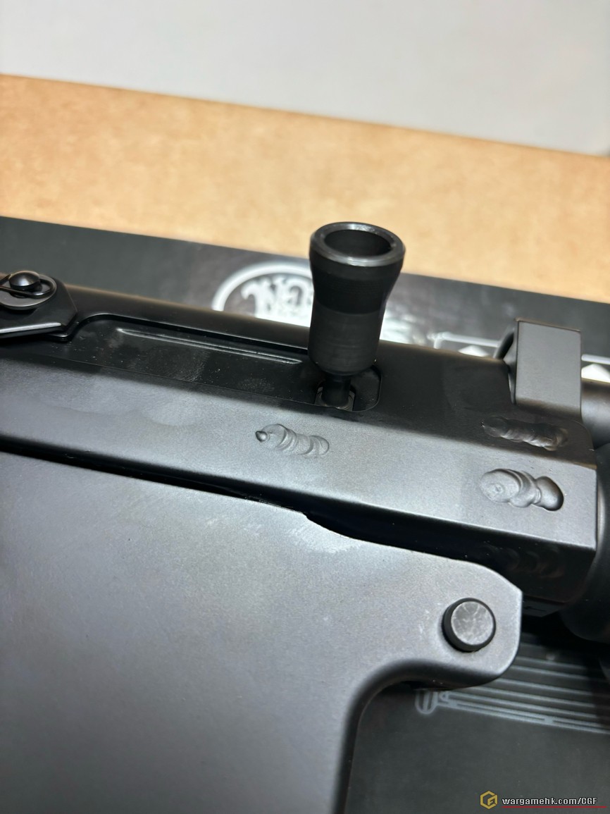

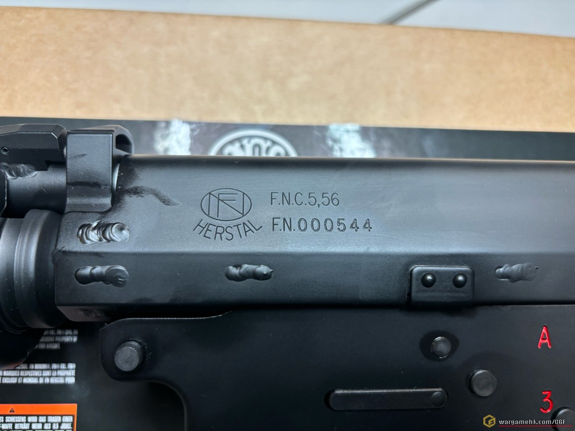

2.Marking方面,雖說已經有授權,但FN trade mark 非常奇怪,而且也有幾段英文字marking是沒有刻上

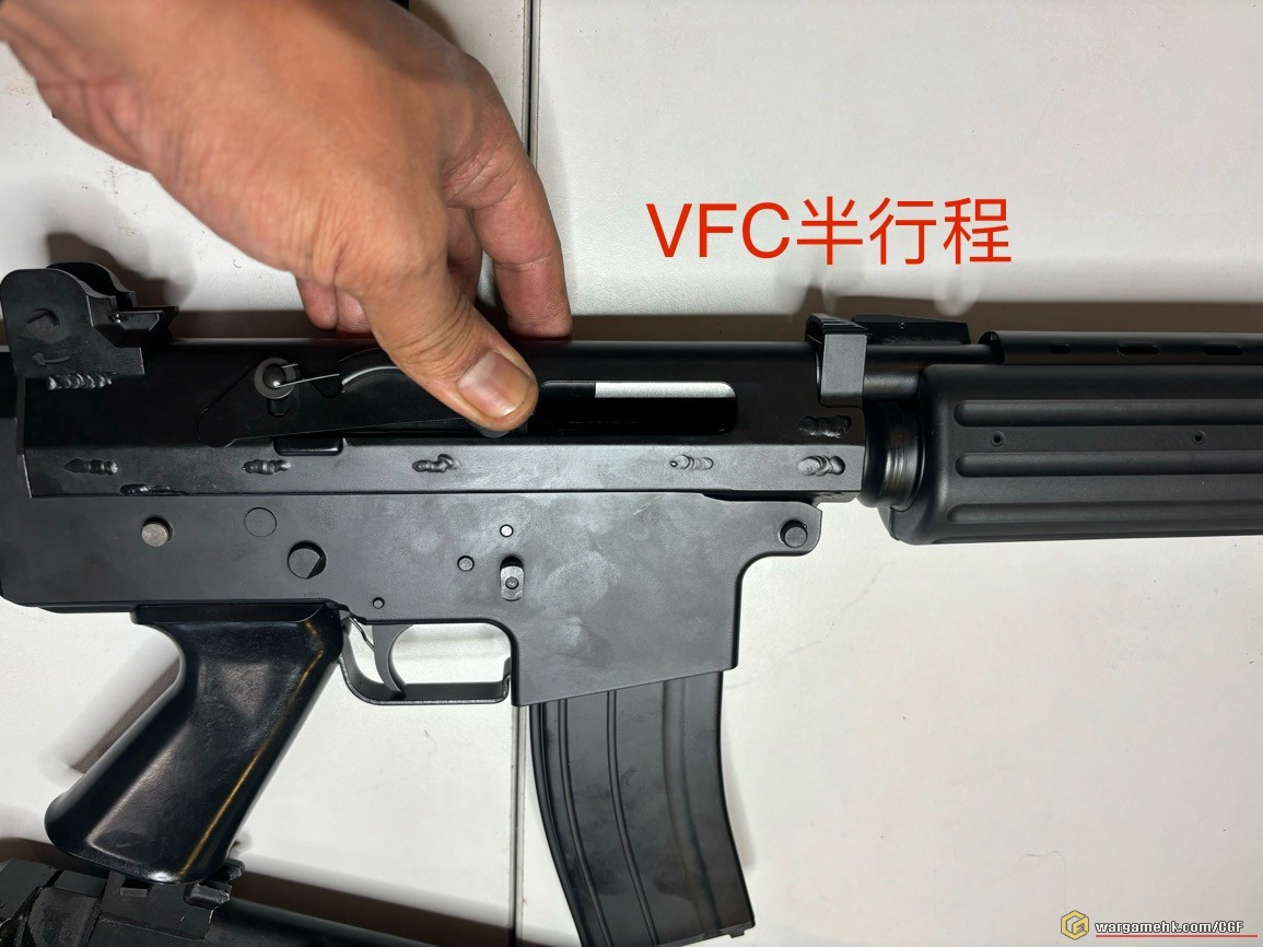

3.槍機不是全行程,只有一半距離
4.不知是否天氣熱或是入氣大多,有敲不開”嘩佬”的情況,要把氣放掉一點才可以
總括來說,以港幣4000左右的價格入手,是偏貴,但想想這支是一支很大部份鋼零件,又是第一次GBB化的玩具,也算可接受

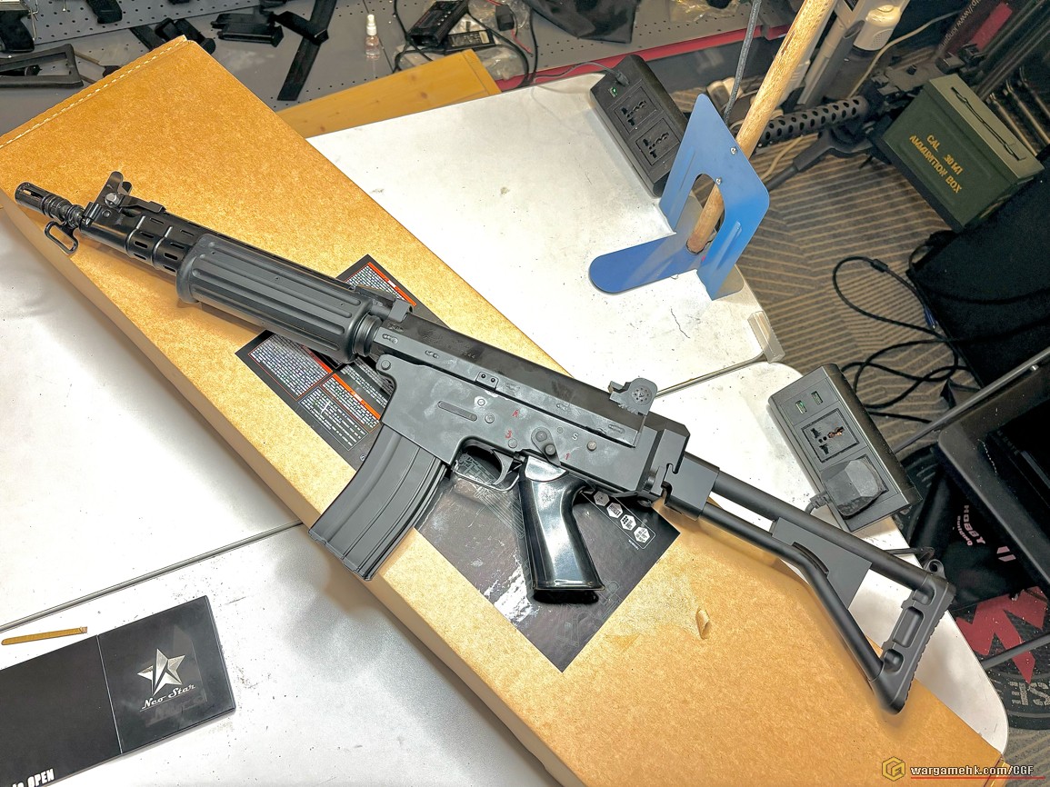

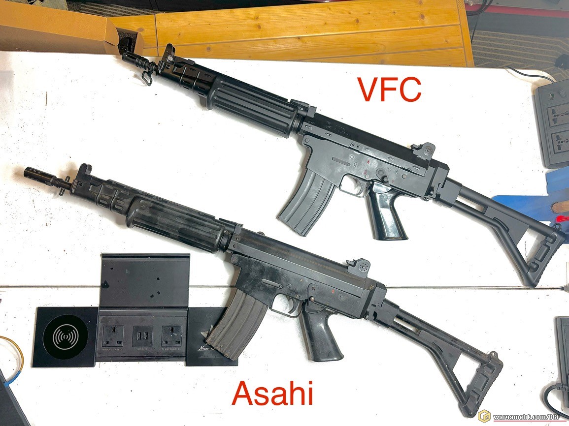

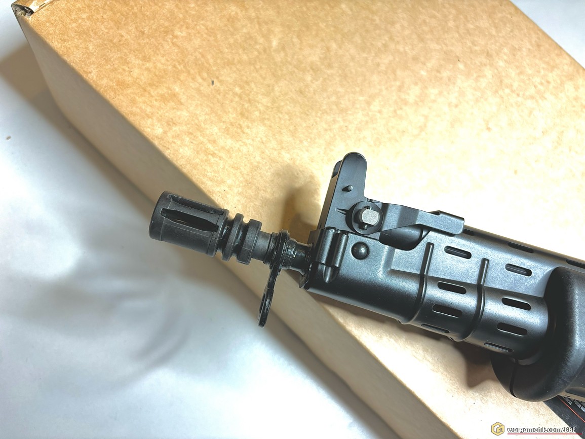

當然,那支在電影”Heat”裡大放異彩,深入民心的做型,也是希望重現出來,雖說VFC將來會出短管套件,但畢竟只是”Para”版而非”Heat”版,Heat版分別在於火帽及外管長度,所以簡單車削一條短外管配上AR “鳥籠”火帽便可
最後配上”古董”Asahi拖喉 Para版FNC作對比

小弟曾入手VFC的 MP5 SD6,在家玩的次數不多,一次玩時,單發變了連發~
擔心FNC選項多了,會否也失去單發的功能?
原帖由 kirk123 於 13-5-2024 18:10 發表
mp5 有冇改火控? 我果支換左crusader 司牙, trigger 之後都試過單變連
最後執司牙同trigger 尾交疊個位, 等trigger 壓左之後, 司牙可以再向前d, lock 住hammer
我生得聰明得罪你咩!!!
原帖由 ~~方~~ 於 13-5-2024 19:25 發表

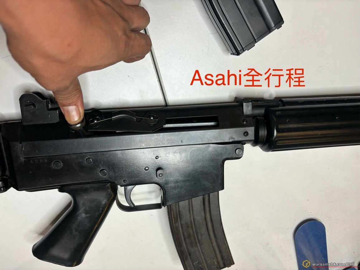

我請教了CGF的師兄高人,只需攝入一片1mm厚薄片在selection單發位就能使問題解決。
Buffer可唔可以cut短佢呢
好似vfc fal咁 唔裝buffer全行程(但lock bolt位前左)
原帖由 jn_jona 於 13-5-2024 19:32 發表
Buffer可唔可以cut短佢呢
其實我覺得可以
別人笑我太瘋癲 我笑他人看不穿
原帖由 jacko 於 13-5-2024 20:35 發表
其實我覺得可以
我見佢rof都唔算慢
Vfc v2/3匣又夠氣 cut緊d buffer應該唔會好似we gbb咁hammer壓扁條bolt
自己都幻想過fal拆buffer, 種/焊多條鋼係bolt個bolt lock位加長後定行程
FAL 上膛杆0吾會跟全BOLT行, 礙眼程度較低, 但FNC, SIG 553, AK 果D, 支柄仔跟住行, 如果抽筋0甘行得一半, 變0左.22版本0甘, 係好礙眼

你好, 請問外管是否要用火燒先拆到出黎?

初步計過可留返1.5cm做buffer, 支柄去到個兜兜中間,飛機入氣位剛剛輕輕壓到Hammer咁。
所以如果太進取拆走buffer, hammer就會掃到去推彈杆
