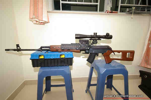

我的 '模組化' AK 系統...XD
我的 '模組化' AK 系統...XD

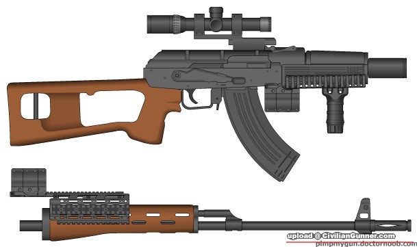

有ching問 'AK轉SVD的可能性?' 我答是可以的, 因為我完成左, 而且仲可以快拆互換
我係用金弓支 '所謂'  AK-SVD 為藍本(因為已經冇淨SVD尾柄賣, 我原意用AK-BETA改 )
後來換埋M120彈弓, 同MOSFET電閘, 用(長)槍身試有底中力~

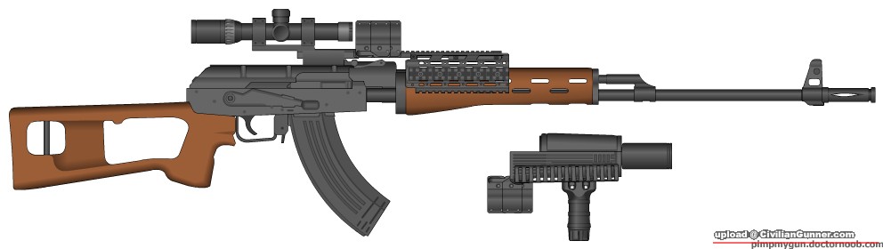

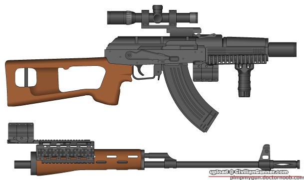

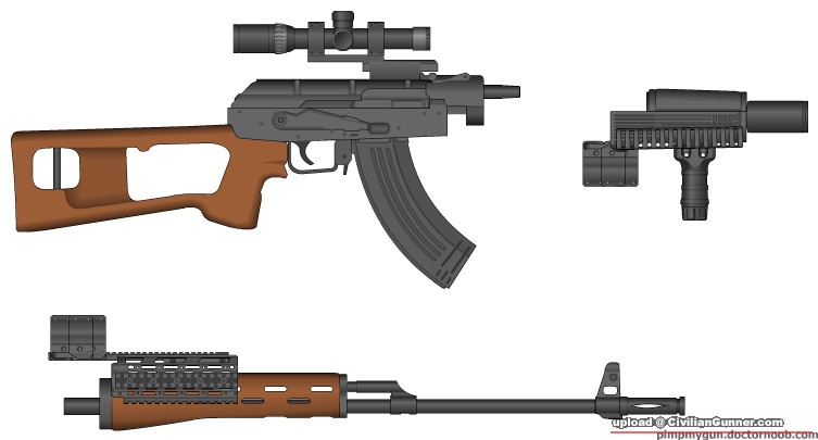

先上用 'PIMP MY GUN' 既圖先(其實我係砌好把槍先知有咁好玩既PROGAMME )

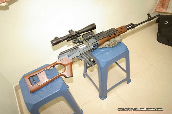

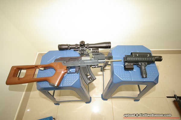

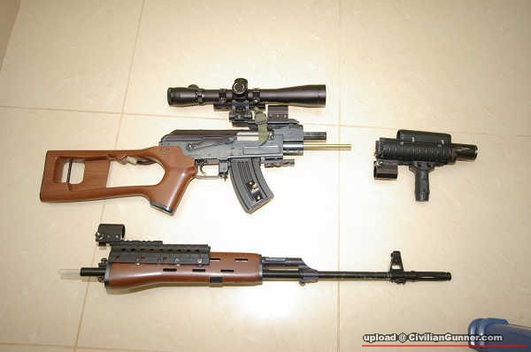

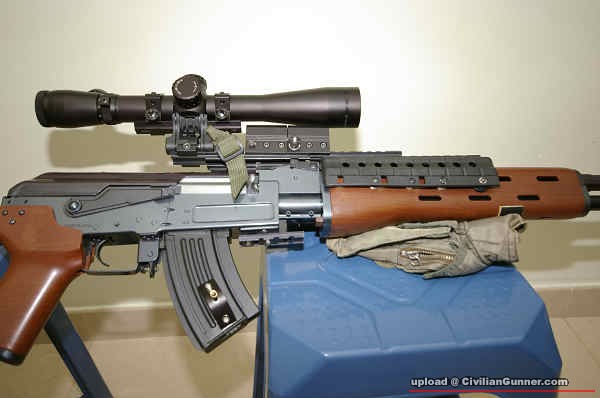

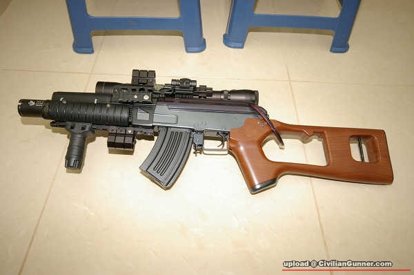

先來長槍模式
30-5-2010 22:19

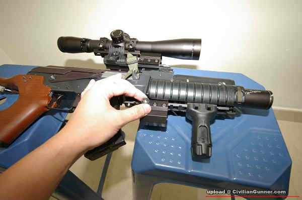

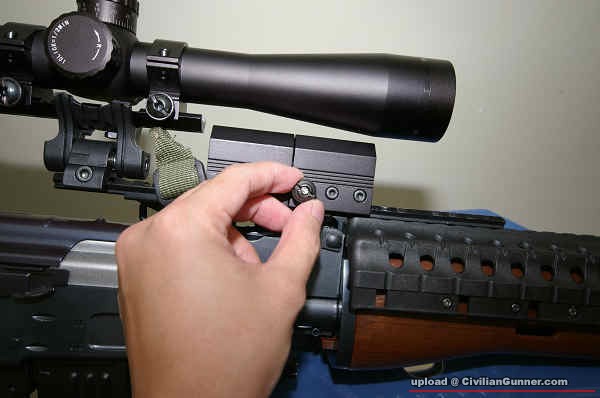

槍身裝拆用上鋁電筒碼, 路軌作接合, 快拆螺絲作固定
30-5-2010 22:19

鬆開第一粒螺絲
30-5-2010 22:19

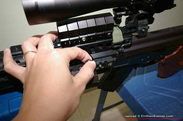

再鬆第二粒螺絲
30-5-2010 22:19

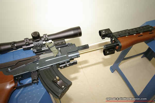

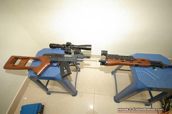

長槍身元件分離
30-5-2010 22:19
槍管與槍管用軟喉接駁, 接駁位('外管'內)繞上3M膠布解決漏氣問題
30-5-2010 22:19

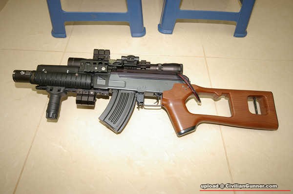

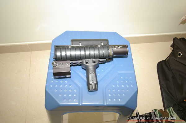

CQB 槍身, 成份 : AK-74上下護木, 鋁電筒碼, 路軌及護木, 手柄, 噴火豬火帽
30-5-2010 22:19
準備合體
30-5-2010 22:19
CQB元件只需收緊一粒螺絲
30-5-2010 22:19

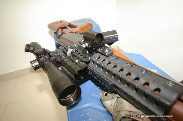

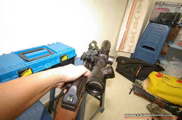

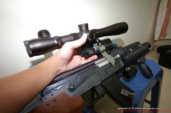

將長鏡摺下
30-5-2010 22:19
露出'快瞄' (其實係電筒碼, 我試過短距離真係瞄得好快架)
30-5-2010 22:19

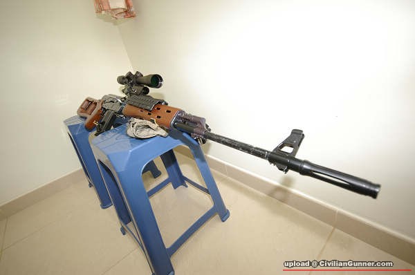

合身完成!!
30-5-2010 22:19

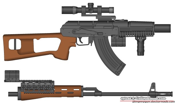

砌番張圖個樣先~

最後容我講多小小, 我認為有夢想, 有實踐, 先至開心, 唔係一味用市場上所提供既(其實都幾悶 )
我都測試過直射距離, 40M 直射冇問題(場地所限, 再遠試唔到)
