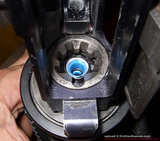

師兄膠機差極都有得攪.最後果張hop-up 睇唔清,因唔知#勝10係點.
已前hop-up未改我都碎彈,亂跳自改後沒了.

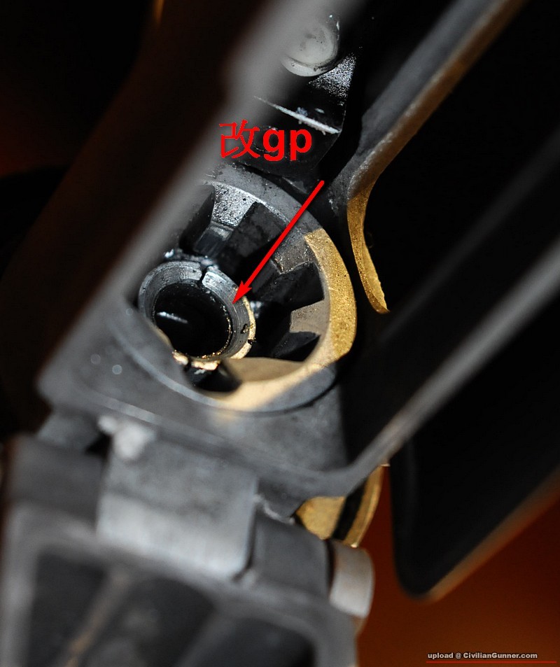

簡單的Countersink.
[ 本帖最後由 0050100 於 17-6-2010 23:31 編輯 ]

原帖由 0050100 於 17-6-2010 23:25 發表

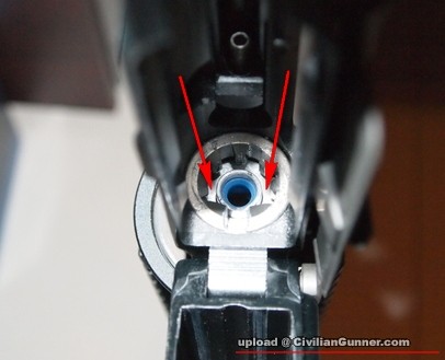

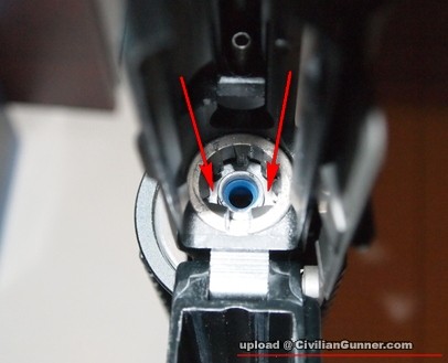

補上hop up照片兩張, 小弟為先前唔清楚既照片道歉
多謝師兄回覆!

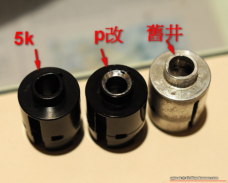

你猜會否紅箭處把彈停着乘着100分1秒
看似#勝較我的5k紅箭處較寬.

原帖由 mozcardking 於 17-6-2010 23:41 發表
其實我想轉prime個隻hop up座, 不過呢排洗唔少, 諗住一步一步黎再買
補上hop up照片兩張, 小弟為 ...
prime個隻hop up座用aeg膠都係麻麻地,在hk網上揾位f22個V2改法再加個countersink
非常理想.賣下廣告,我個重正(自已覺得) ,但有少少難度.http://www.civiliangunner.com/cg ... &extra=page%3D2

原帖由 0050100 於 18-6-2010 00:31 發表
非常理想.賣下廣告,我個重正(自已覺得) ,但有少少難度.http://www.civiliangunner.com/cgf/viewthread.php?tid=57715&ex ...
