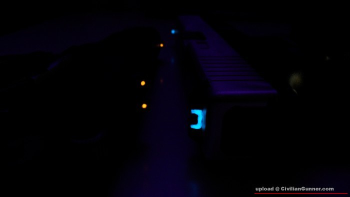

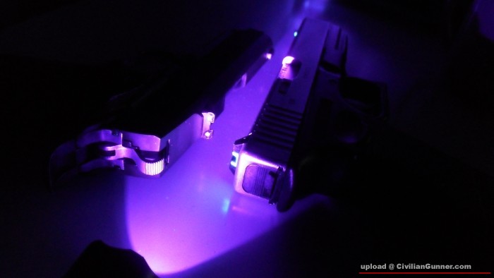

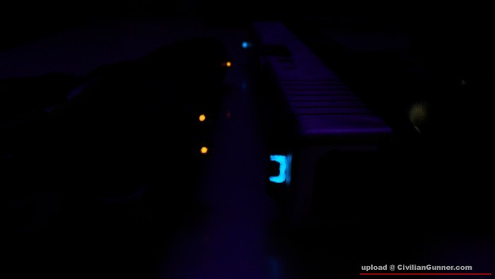

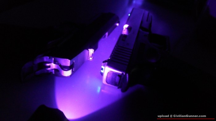

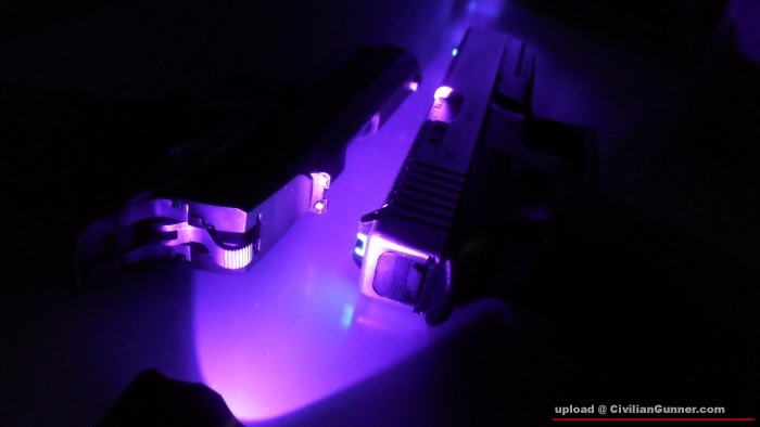

要自已DIYnight sight,我知的方法有三個
夜光粉(懒人度*)
夜光油(懒人度***)
夜光貼(懒人度*****)
夜光貼:
請自已看這裡(http://www.nitesiters.com/Nitesiters_Instructional_Videos.html)
夜光粉,夜光漆:
我的夜光粉在這裡買(http://glowinc.com/SearchResult.aspx?CategoryID=2).左岸TB網上賣的沒試過,應該也不錯,也便宜得多。
要注意:
-GlowInc的油性夜光漆不寄外國
-夜光粉要用油性或是水性溶劑
-不同顏色的夜光粉,夜光漆的亮度和耐久度也不同
事前準備
-透明模型油或指甲油
-白色模型油或指甲油
-手鑽
-牙韱
1.用手鑽在照門/準星鑽出小凹位,不用太深
2.塗底色,把白色油塗在小凹位,不要把小凹位填平,白色底色不但可以令夜光漆更光,一些夜光漆本身也是透明的,在半暗的環境下白點可以在夜光漆末發揮作用前幚助你瞄凖
3.夜光粉用透明油混合變成夜光漆.(買夜光漆的略過此步)
4.把照門/準星塗上夜光漆.(個人推荐準星用最光最耐久的青綠,照門用暗一點的其他色系
5.等夜光漆乾了再塗一層,(我塗了三層)
