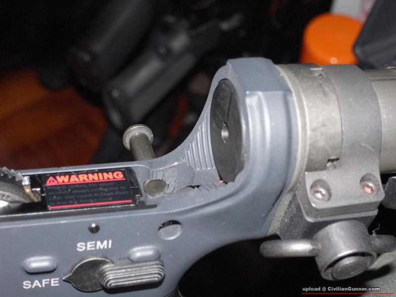

點會爛成咁架 ?
原帖由 BMW 於 7-2-2011 12:59 發表
啱啱好咋喎
我試過抻走一片,個氣筒會郁
岩岩好的話, the "plug" should align with the surrounding tube without popping out or tucking in.
and the cylinder doesn't move as well.
你尾通轉入去時個身既絲帽仲剩幾多圈? 你用幾多個shim?
若法律本身就不公義,守法只會淪為社會不公義的助力而已。
原帖由 fwkwong 於 7-2-2011 13:09 發表
好可能他把buffer tube扭得太前太貼,又用了所有介子,所以那個塞已頂了出來,上部份的邊緣已因開關撞蝕哂.這樣關上upper後力就全傳lower的後部.開槍的震動,加上開合,加上sling的力......金屬疲勞,應聲斷掉.
所言甚是

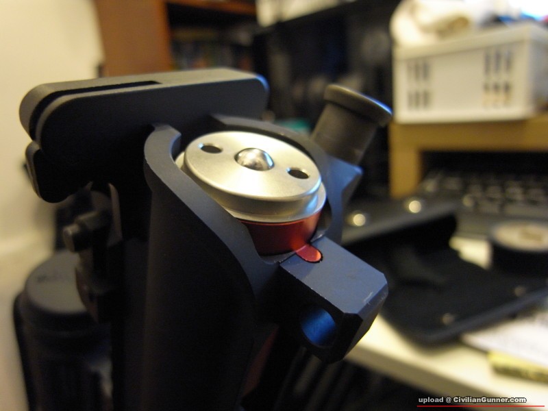

咁我抽走一片介子 , 個氣筒會郁喎 , 正確應該點 set ?
原帖由 BMW 於 7-2-2011 13:37 發表

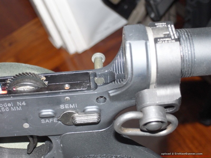

氣筒會郁?原裝身或PrimeCNC身都應該很fit位,以下兩支可見(有label是成槍,我的buffer tube上到下身剩下1mm左右,用了所有的介子,蓋就剛好只有小小斜邊的地方突出來,可頂著氣筒但又不需太用力開上下身.而氣筒插入上身之後,它那下面的定位端應跟上身的凹槽平排的.這個setting那氣筒應不會郁了.
此外,介子是兩片厚兩片薄的,你是否抽走了厚的所以蓋又頂不實氣筒了.

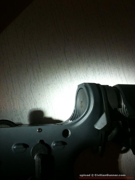

搭多次單問多句各位ching...
小弟呢個位置, 無落介子, 上下身開合時都要用小小力先開到...咁樣合格嗎...?

氣筒無鬆應該OK了
原帖由 eagle_rrv 於 7-2-2011 21:03 發表
搭多次單問多句各位ching...
我覺得參考成槍的標準應錯不了.上下身打開時要用些力,這樣的setting頂著氣筒就剛夠緊.所以放回些介子,讓蓋子的斜邊剛貼著下身盡頭,摸上手微微突出來就好.
再看一下這成槍的照片
