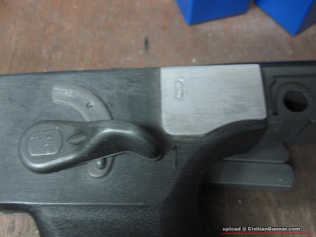

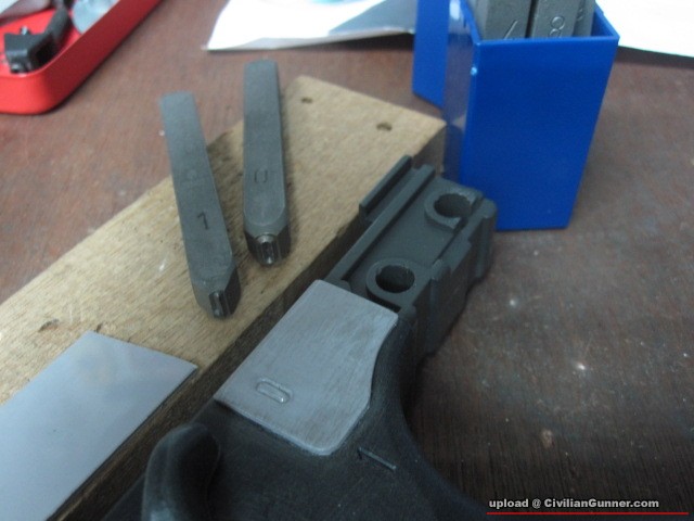

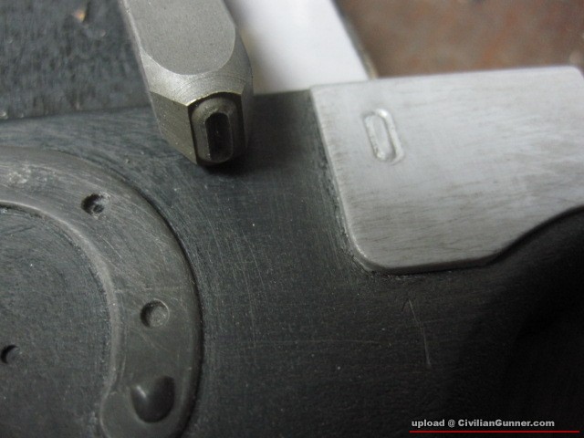

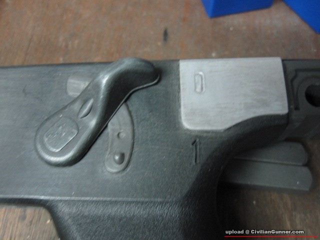

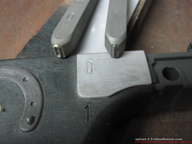

槍身0&1字樣制作過程

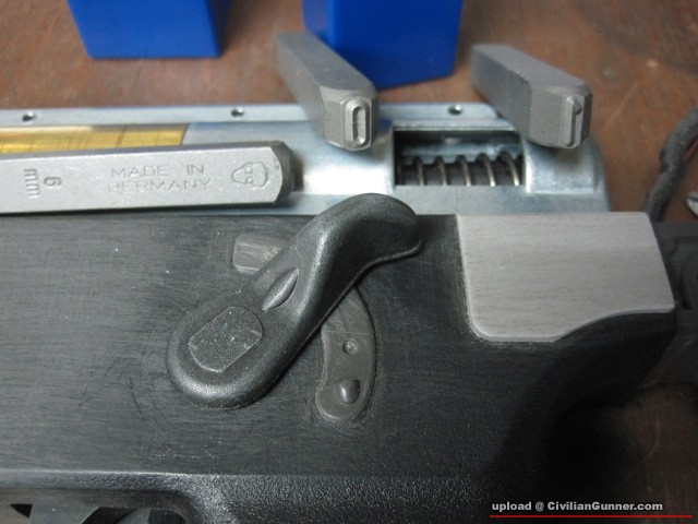

講到刻字,小弟真係無能為力,唯有買套0-9既6mm炭鋼字mark 英國制字mark字型0號偏向鵝蛋型,非德國既長型
此制作純為無聊興趣,比例亦非實數,全為段估制作,要求甚低,有怪莫怪
[ 本帖最後由 tango1997 於 18-4-2011 19:12 編輯 ]
18-4-2011 19:09
德國制6毫米字mark
18-4-2011 19:09
對位打零字
18-4-2011 19:09
打埋1字
18-4-2011 19:09
放掣試位
18-4-2011 19:09
放掣試位
18-4-2011 19:09
打之前放入岩厚度既木方及胶料墊好下身既內籠做力,免得打爆ABS槍身

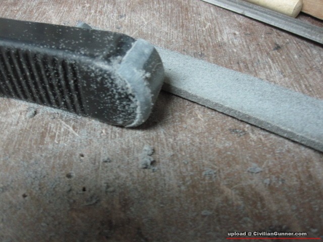

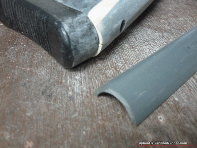

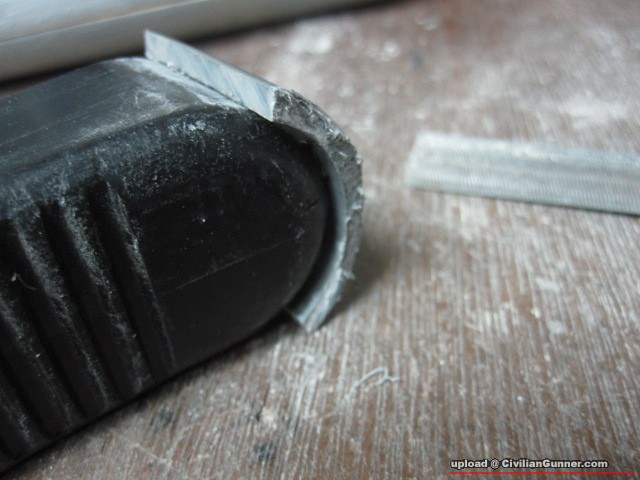

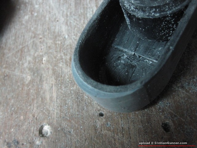

電池尾蓋加工
[ 本帖最後由 tango1997 於 18-4-2011 19:31 編輯 ]
18-4-2011 19:29

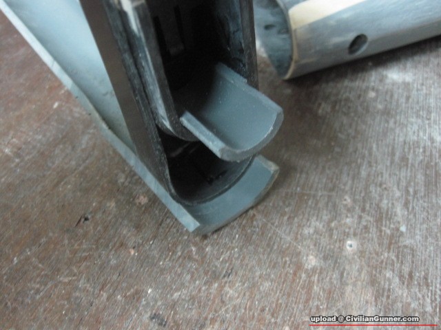

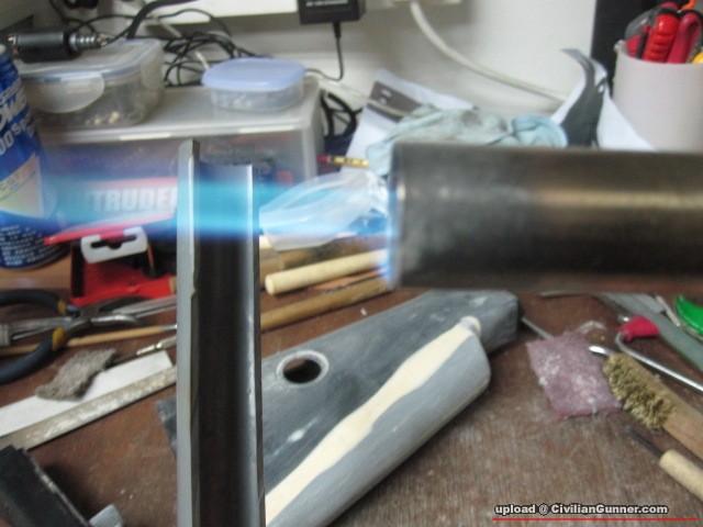

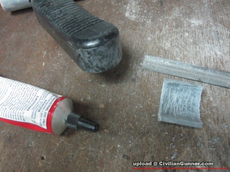

由於托底加厚左小小,尾蓋唔夠長,所以要補塊PVC
18-4-2011 19:29

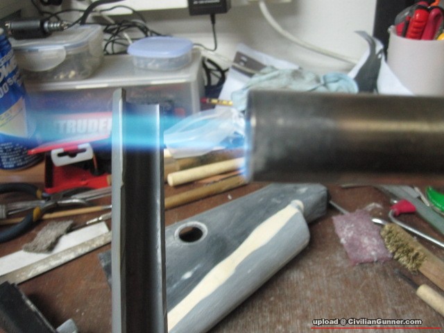

先用噴火槍將pvc胶喉料"譚"至軟化,唔好"譚"濃佢
18-4-2011 19:29
襯佢未凍番用蓋底外圍壓至弧度一致,定住等佢回復硬度,即係等佢凍番
18-4-2011 19:29
將兩個接蠋面磨花,痴膠水
18-4-2011 19:29
等...................佢.....................乾
18-4-2011 19:29

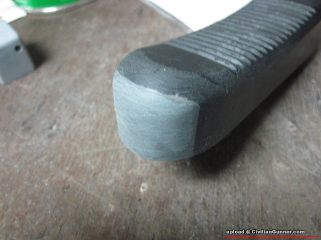

汁粗皮
18-4-2011 19:29
磨到圓滑之外觀
18-4-2011 19:29
蓋內觀

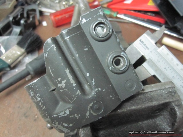

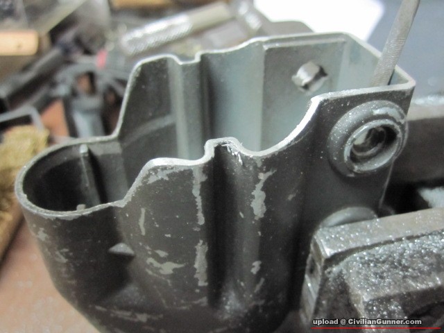

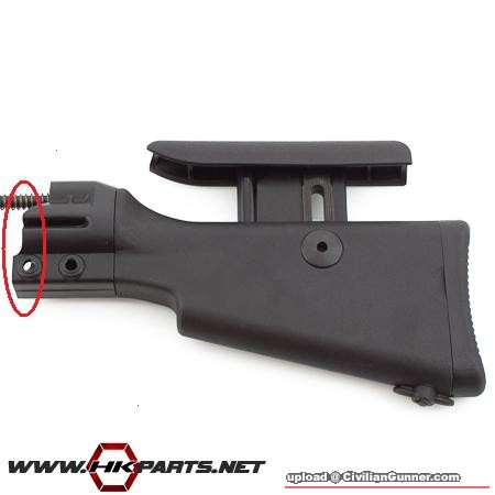

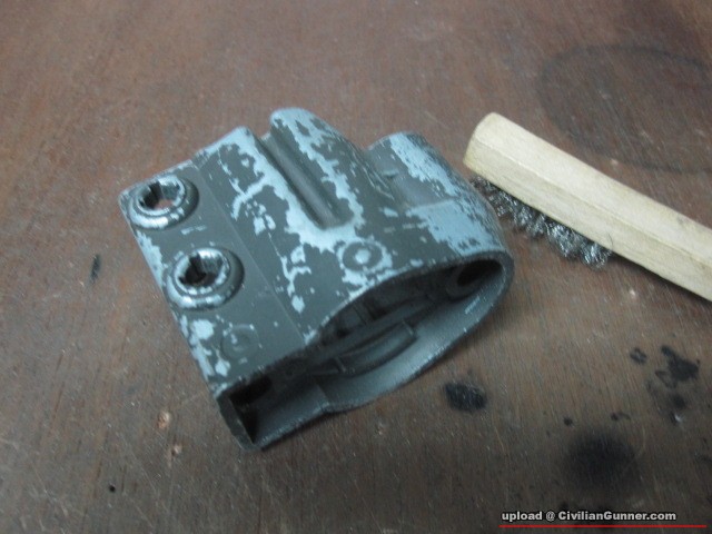

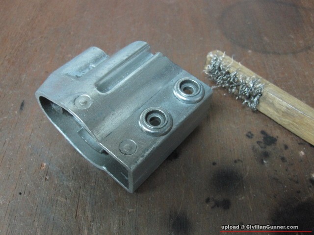

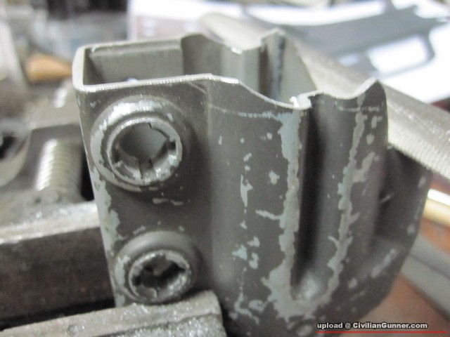

槍身後部尾托連接組件改裝
由於marui既G3尾托連接組件前鎖pin位個比例跟實彈樣子有小小分別,見到功夫唔多,
又可以令枝野再像真D.所以進行左小小汁位工序
19-4-2011 14:25
先計算要去除既尺吋,然後劃底線
19-4-2011 14:25
兩邊側身都要計算在內劃線
19-4-2011 14:25

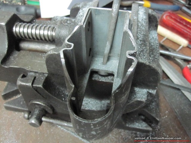

鋸出底部多餘既金屬
19-4-2011 14:25
再汁走線上唔要既部份,並將所有需要既弧位汁至圓順
19-4-2011 14:25
再用小銼刀推走內外所披鋒,以防割傷手指
19-4-2011 14:25
側面汁走廢及弧位料效果圖
19-4-2011 14:25
上金屬底油後上色
19-4-2011 14:25
彷真鐵修改之H&K後拖托連接器零件圖
