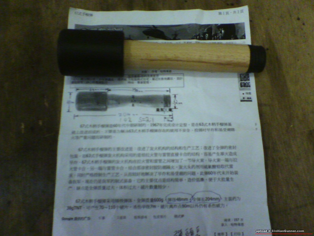

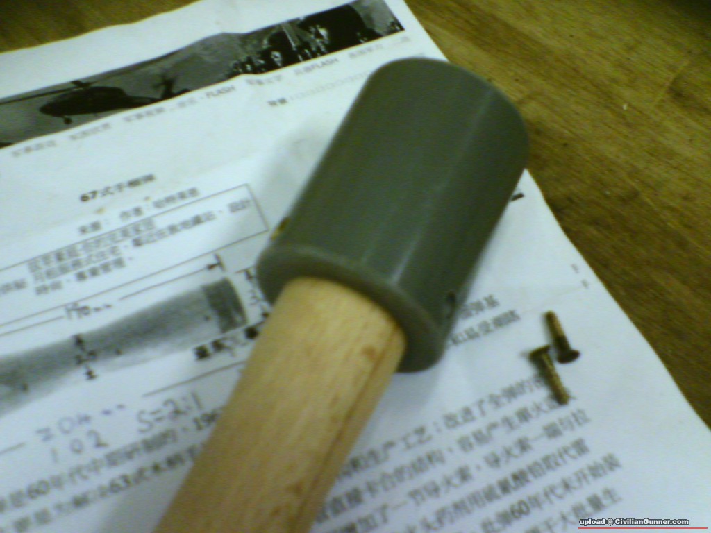

照片 1007.jpg (129.04 KB)
29-4-2011 15:18

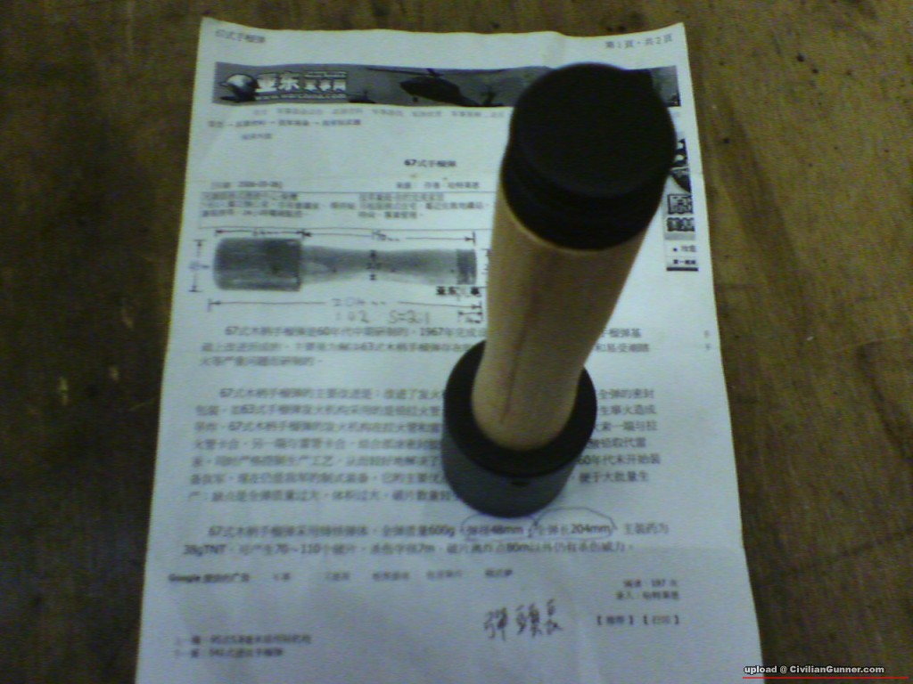

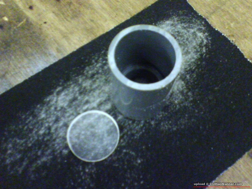

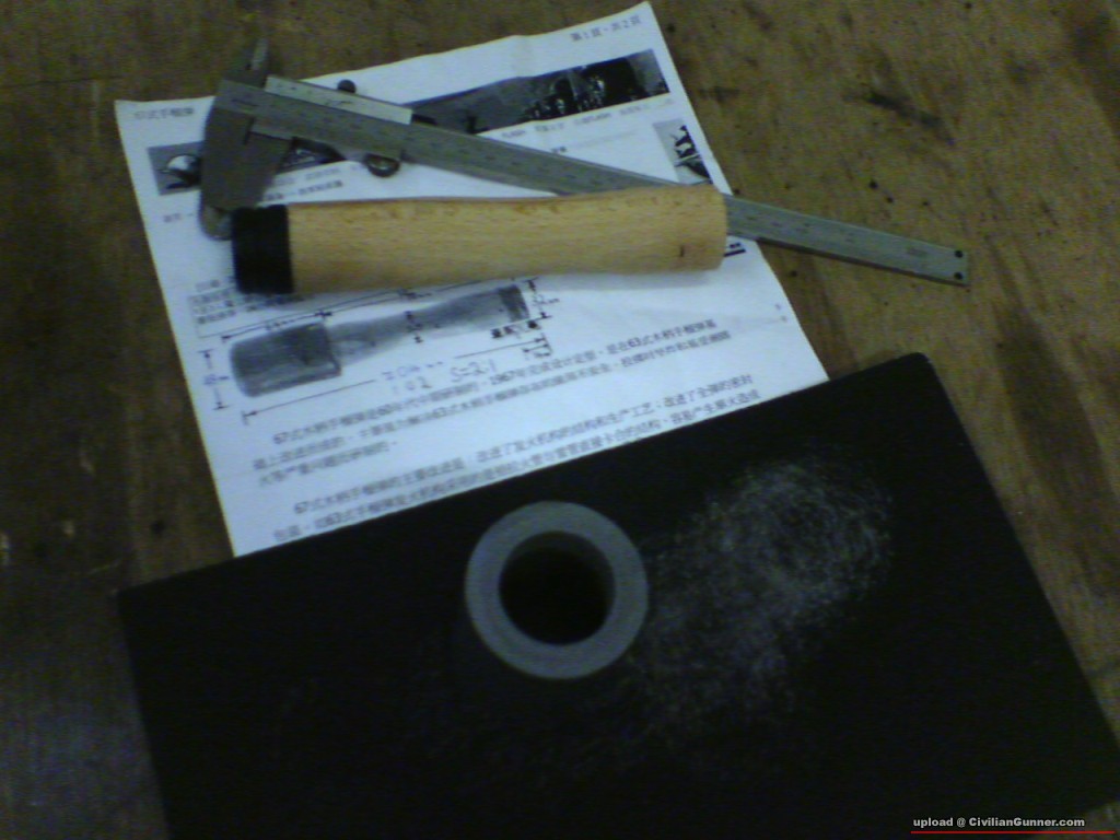

上網螺料度數備料

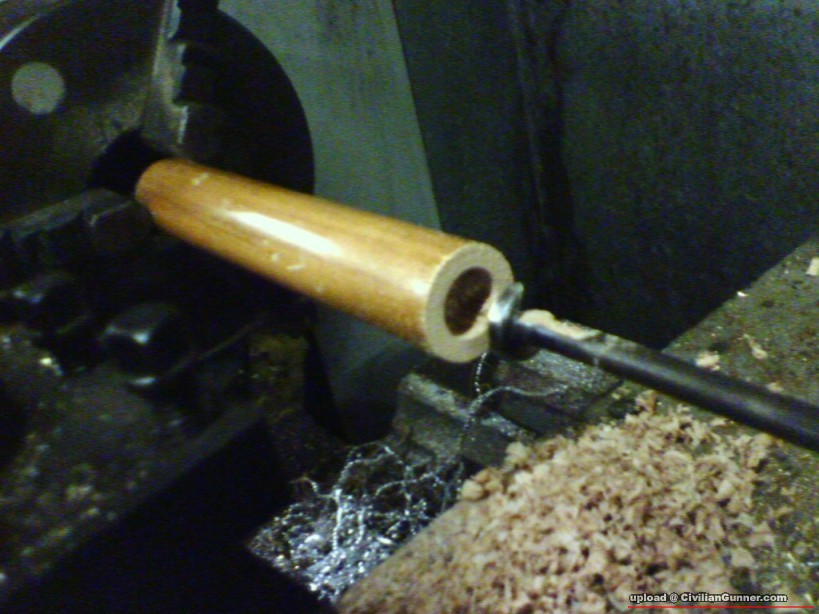

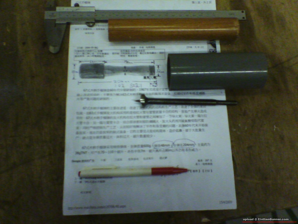

照片 1010.jpg (109.71 KB)
29-4-2011 15:18

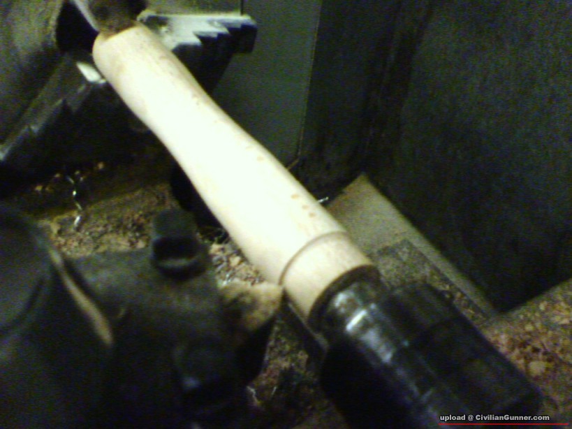

上車床call窿

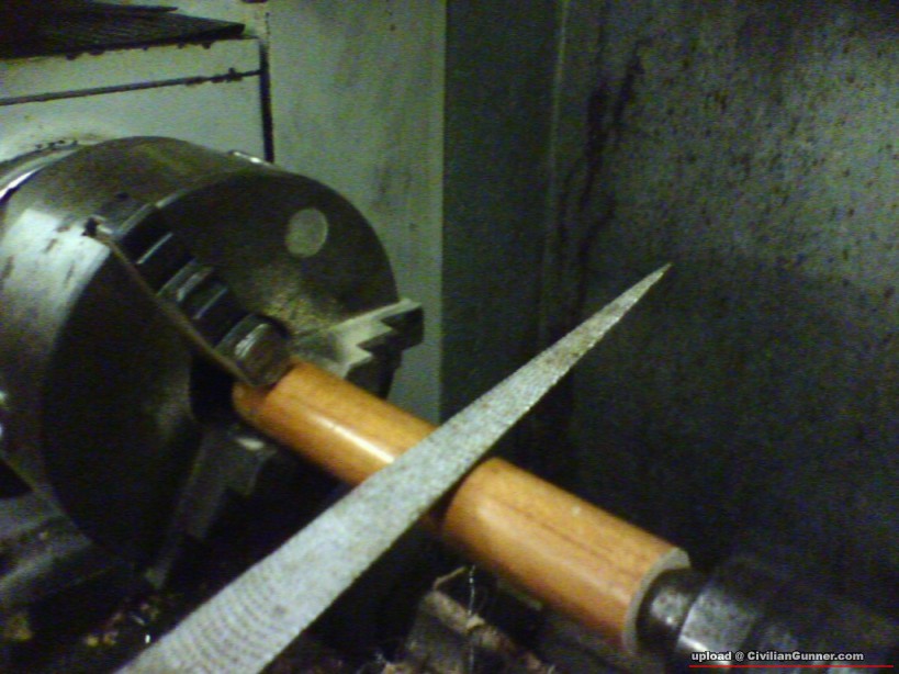

照片 1011.jpg (105.89 KB)
29-4-2011 15:18
用木銼汁握手位

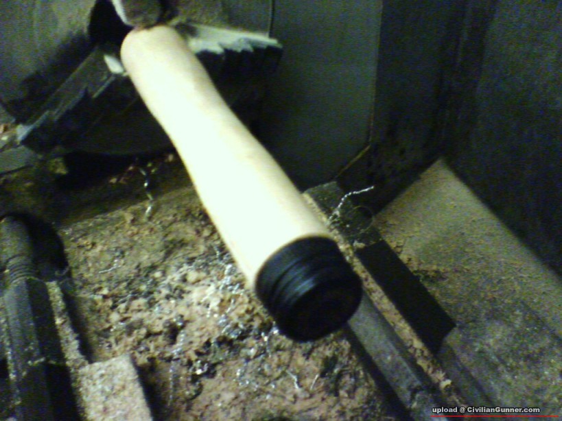

照片 1014.jpg (96.83 KB)
29-4-2011 15:18
車後蓋位及坑藏o-ring

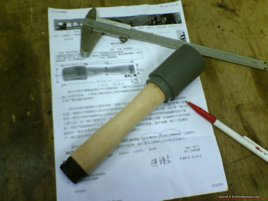

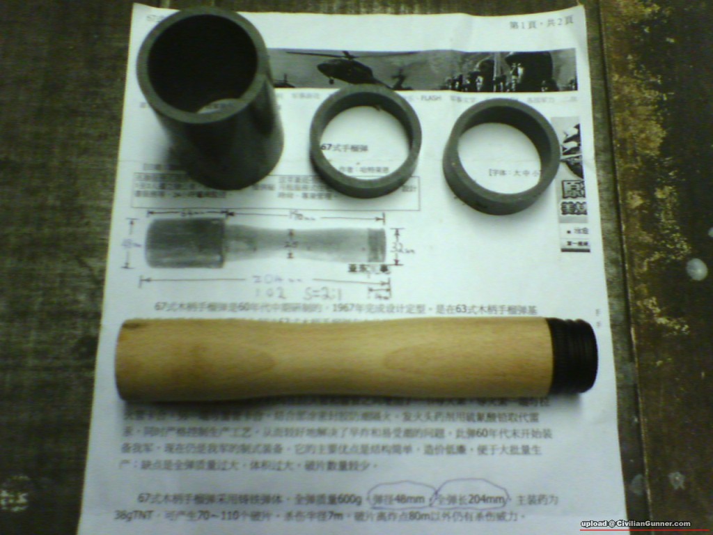

照片 1017.jpg (126.63 KB)
29-4-2011 15:18
度數再cut膠喉

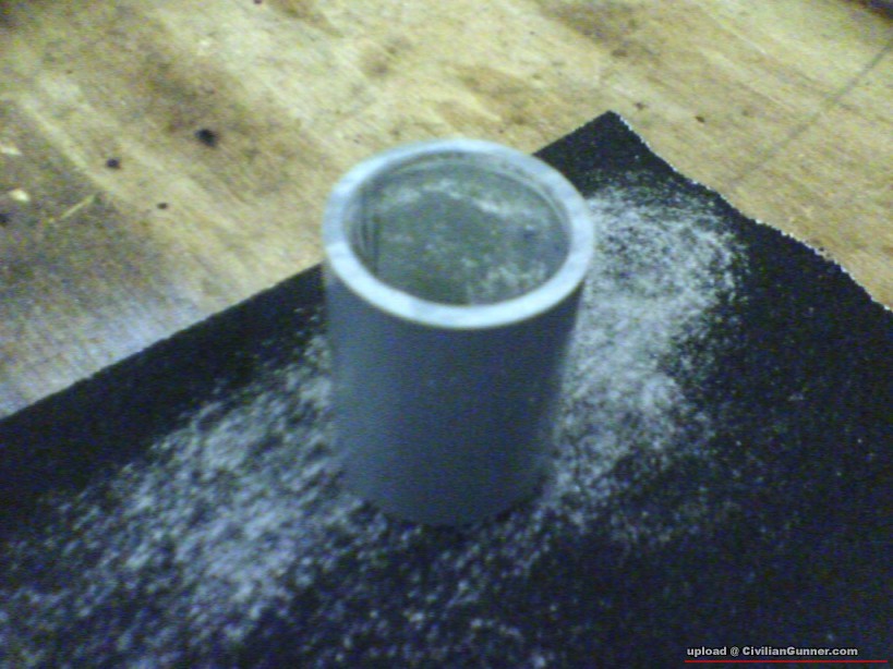

照片 1019.jpg (121.36 KB)
29-4-2011 15:18
痴好打磨

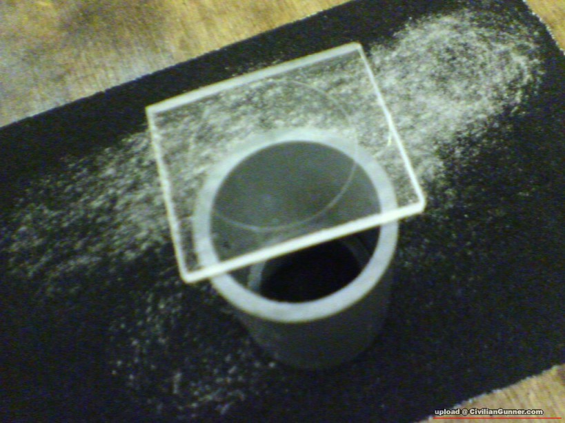

照片 1020.jpg (113.63 KB)
29-4-2011 15:18
啞架力造頂
照片 1021.jpg (113.73 KB)
29-4-2011 15:18
磨走邊位

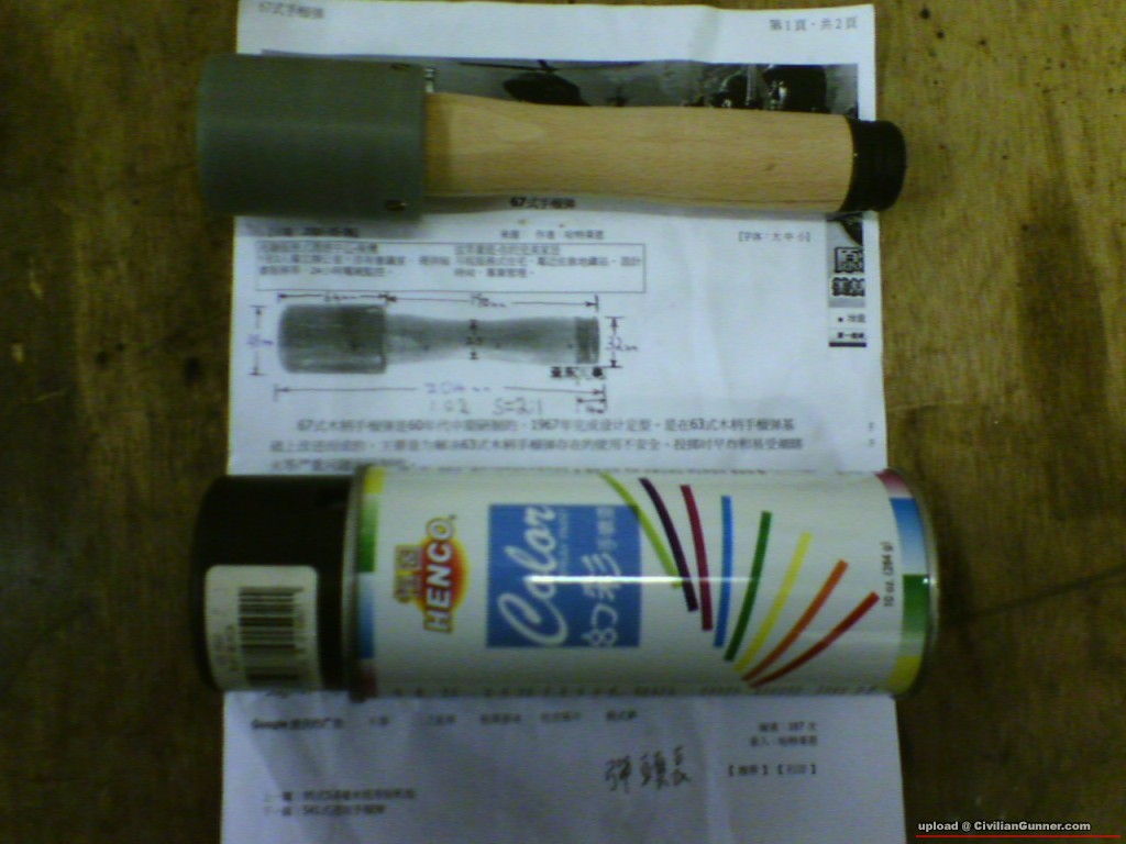

照片 1022.jpg (113.99 KB)
29-4-2011 15:18
FIT好落PVC膠水

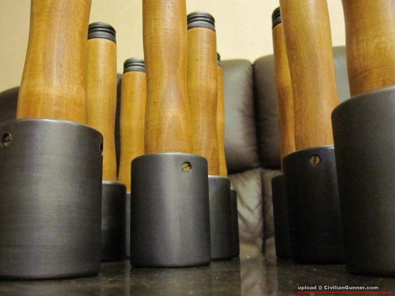

照片 1028.jpg (133.95 KB)
29-4-2011 16:13
暫時外觀

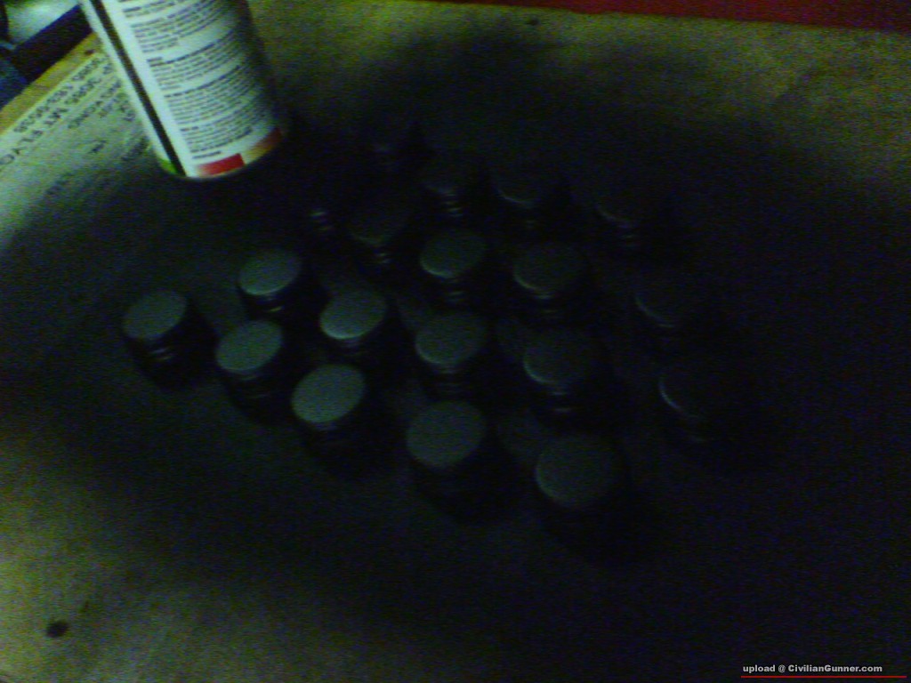

照片 1055.jpg (133.21 KB)
29-4-2011 16:13
開始量產(噴紅酒蓋)

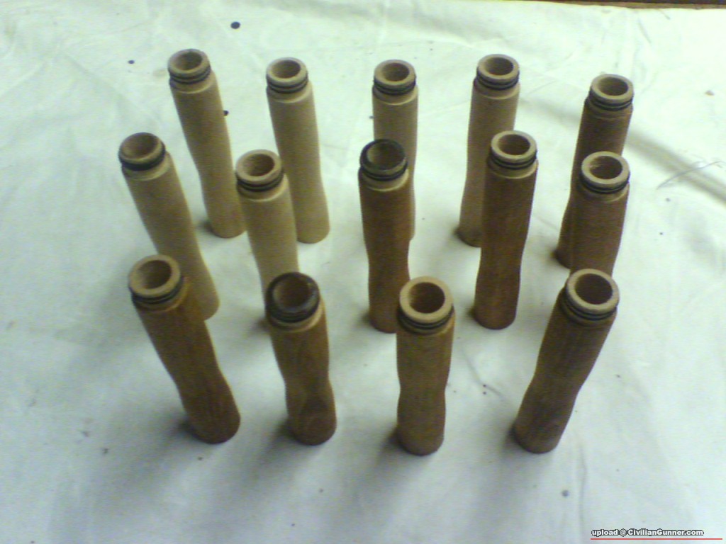

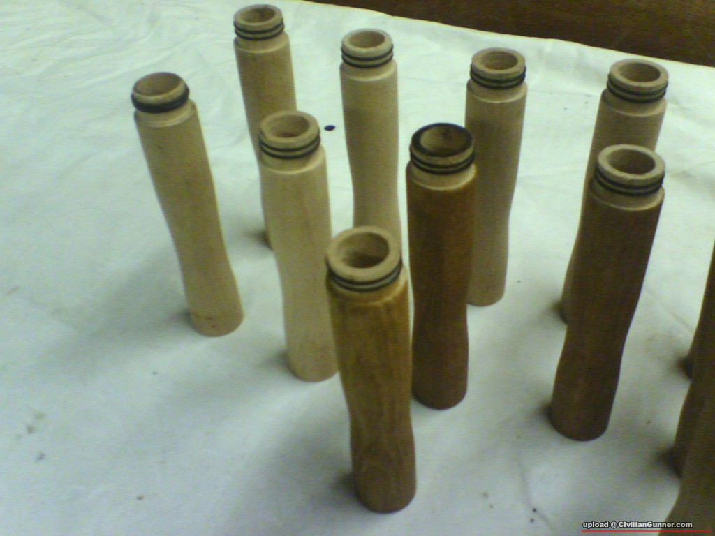

照片 1058.jpg (121.27 KB)
29-4-2011 16:13

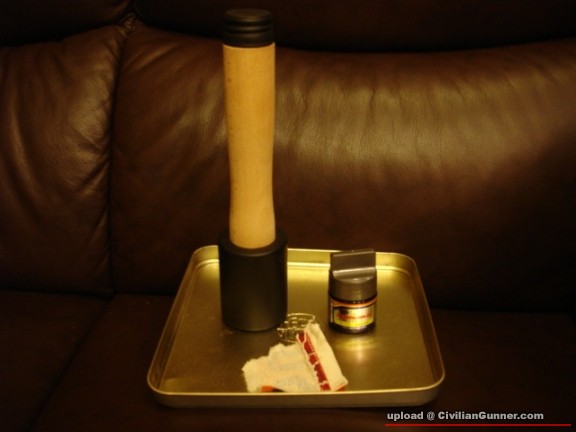

上"士力"再磨走木刺

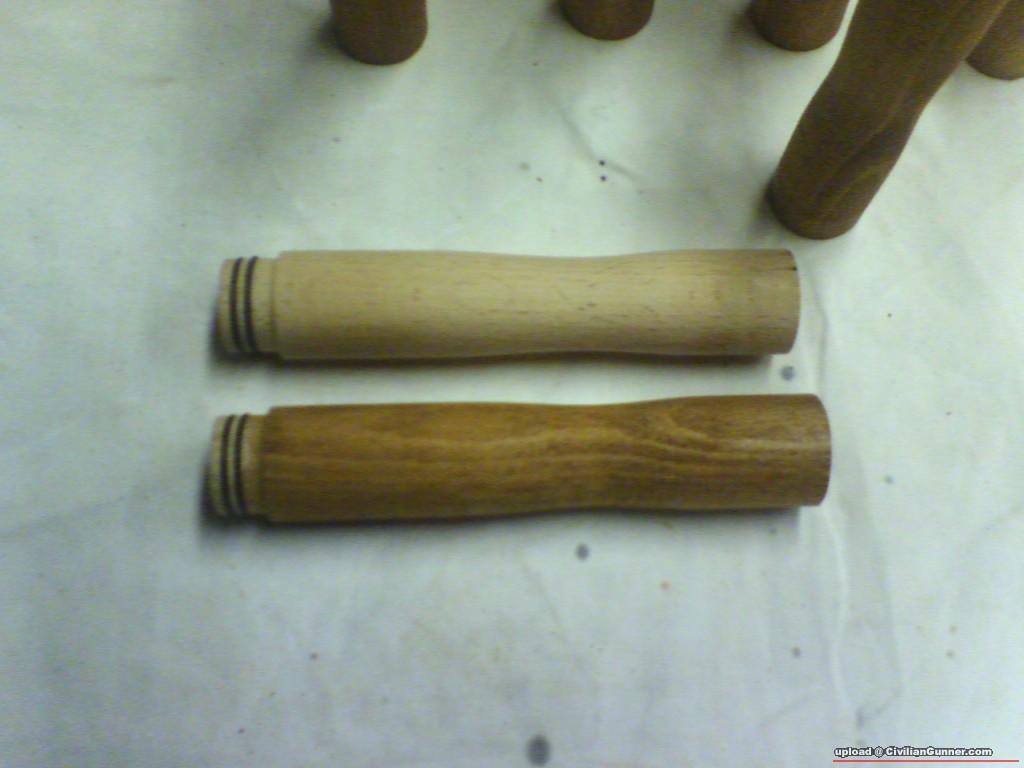

照片 1059.jpg (108.78 KB)
29-4-2011 16:13
索色後D木紋現晒出泥,同原木比較

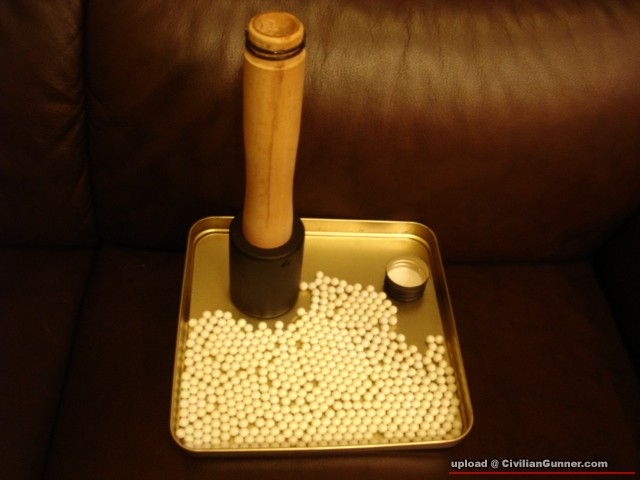

照片 1031.jpg (33.47 KB)
29-4-2011 16:23
封乾後試下裝到幾多米
照片 1032.jpg (50.89 KB)
29-4-2011 16:23
約580粒,AK一匣都頂得下,好過無

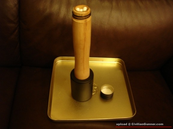

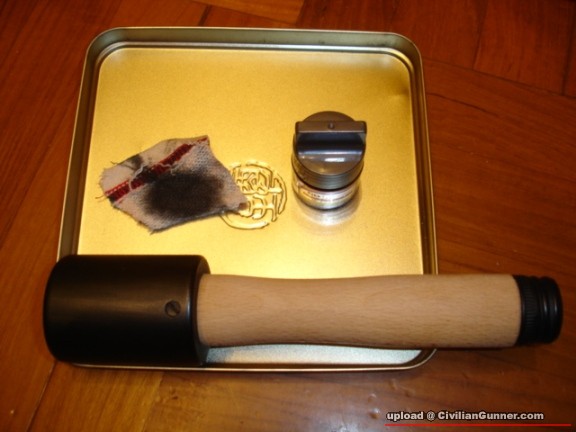

照片 1081.jpg (97.11 KB)
29-4-2011 16:23
成品外觀

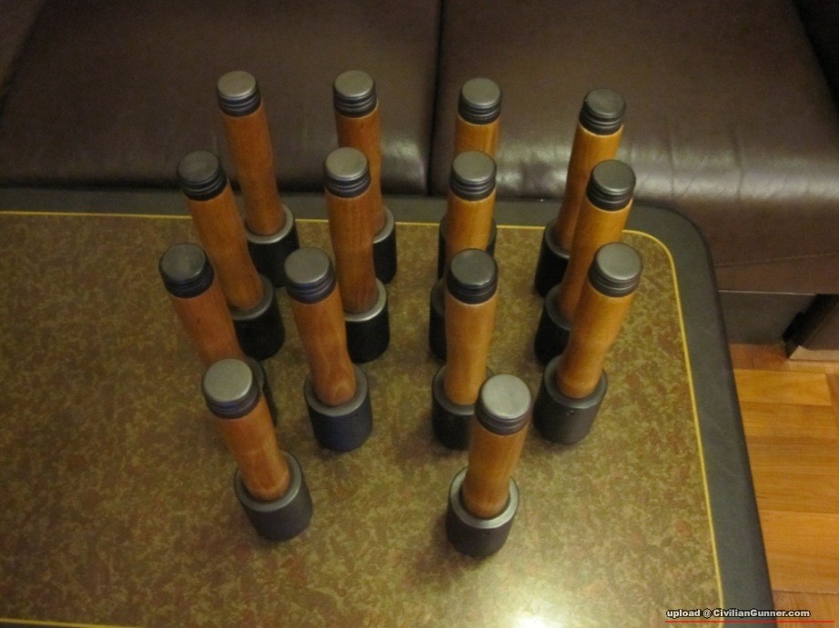

照片 1082.jpg (92.58 KB)
29-4-2011 16:23
成品大特寫
照片 1083.jpg (120.74 KB)
29-4-2011 16:23
嘩....!何其壯觀 : )
