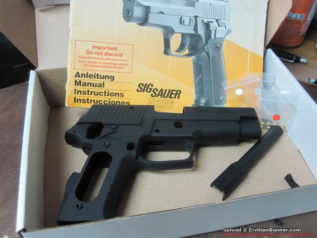

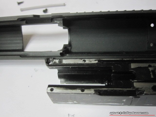

RS97改95暫時停工........因為小弟幫人搞左枝AEG大改,之後人地送個226無骨身比我,
佢知我最喜愛既手槍款係Sig226舊款,而我只得枝KJ226....
又問過各位大大在坊間有無舊款解槍鎖掣,板机等等配件或補品.............結果都係無出過x!!
望住個舊款226金身(唔知係乜俾子,個盒無寫),KJ226 附件又唔對路,左睇右睇,睇左15分鐘,死就死,KJ226分屍,改裝

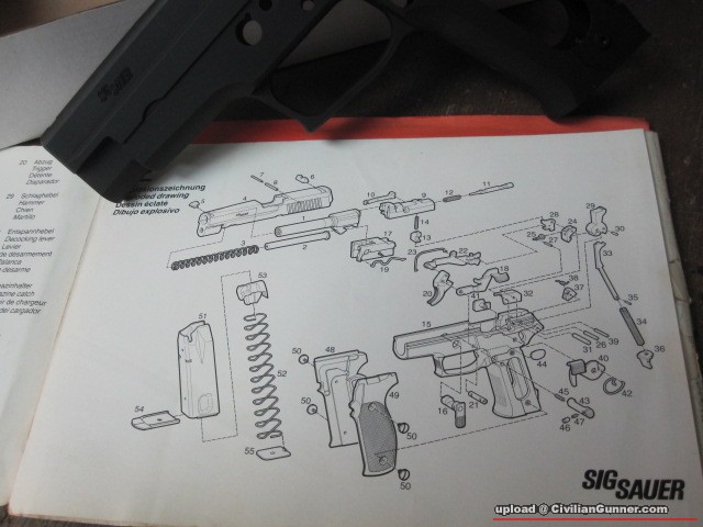

資料只有一份真鐵226既操作手册參考,所以改得唔好.....唔好笑 多謝各位師兄提供既資料
去片.............

不知名廠金身
17-7-2011 00:56

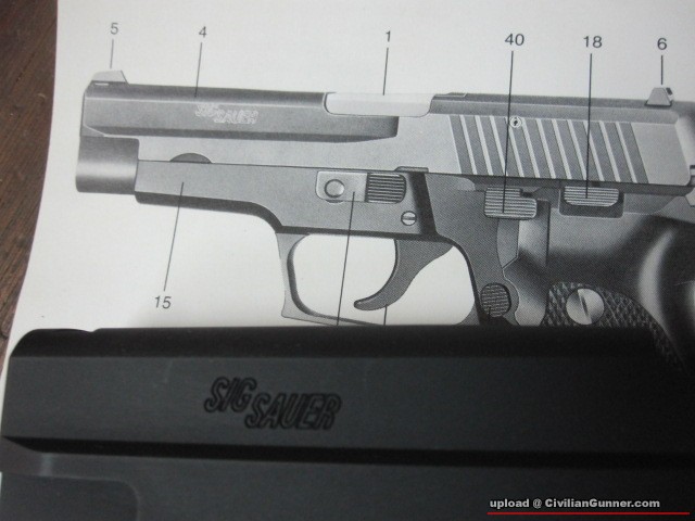

果然係第一版SIG 226既marking
17-7-2011 00:56

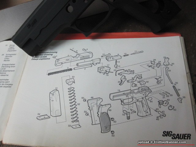

真鐵爆炸圖
17-7-2011 00:56

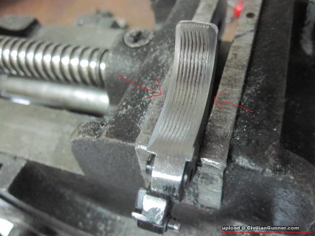

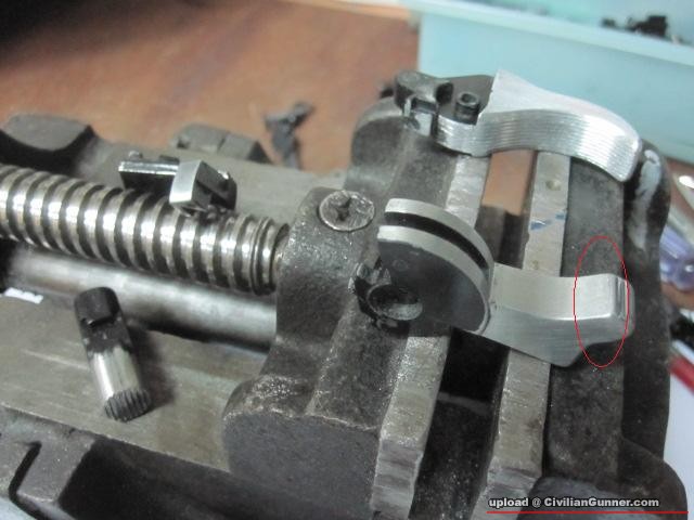

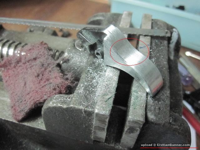

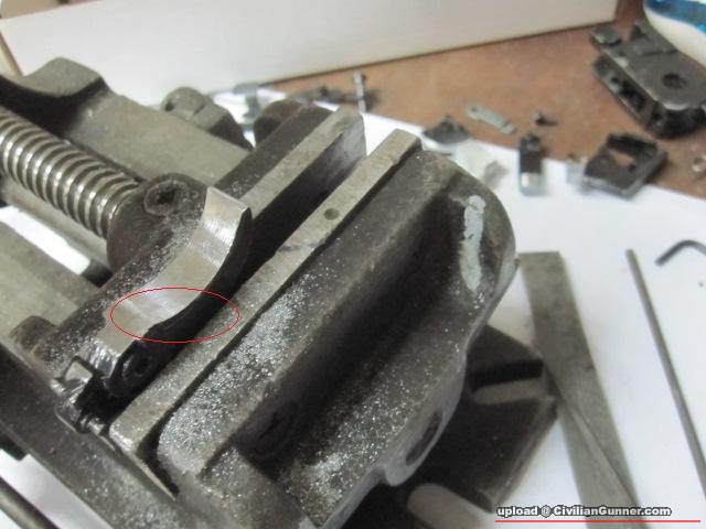

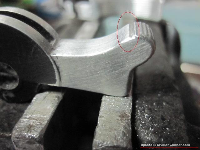

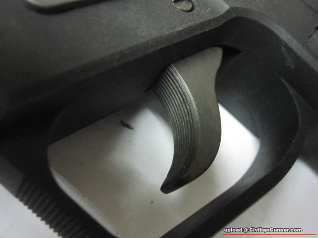

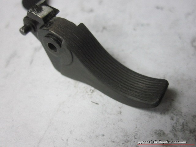

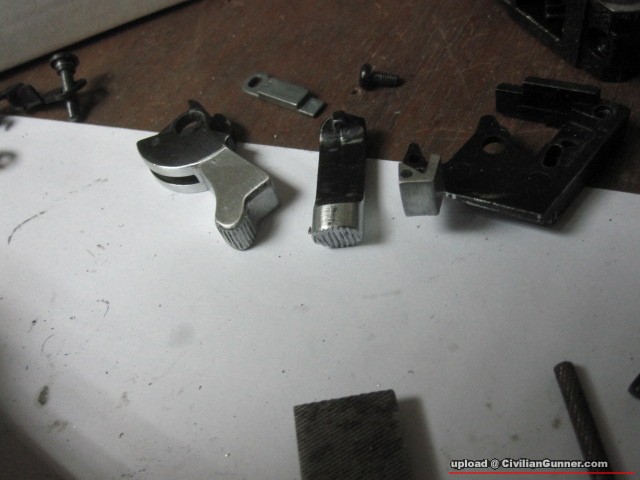

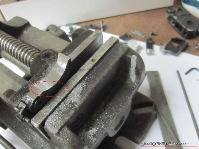

第一樣..........修改板機
可能由於226R係強化版,所以滑架及板機分别厚左同板機大件左,同埋馬記及kj既板機都無防滑紋,所以要做番近似第一版就要改
[ 本帖最後由 tango1997 於 17-7-2011 17:23 編輯 ]
17-7-2011 02:03
收正板机内弧
17-7-2011 02:03
將所有見光附件起油從新做表面處理
17-7-2011 02:03

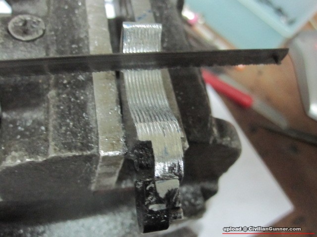

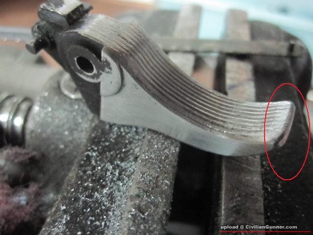

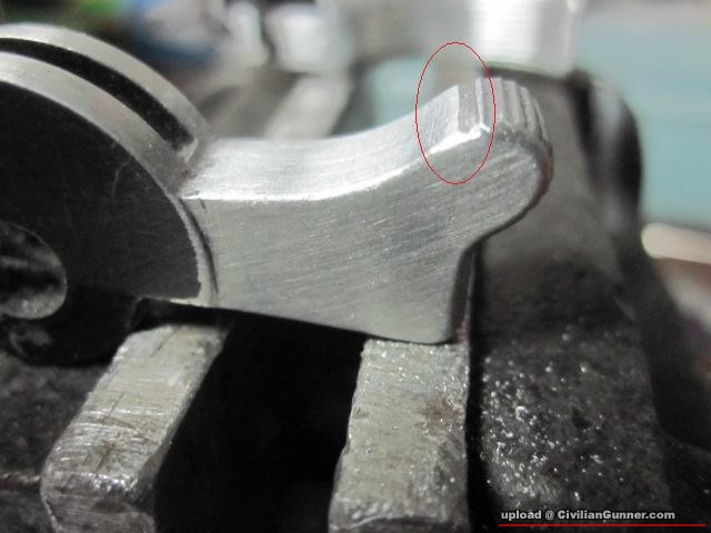

弧位ok後用鋸片反復地刮,加上坑道防滑紋
17-7-2011 02:03
板機兩邊內弧邊位要修圓位
17-7-2011 02:03
板机背弧道亦要修窄
17-7-2011 02:03
板機長度要修短修番圓滑

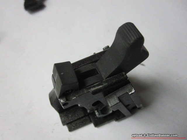

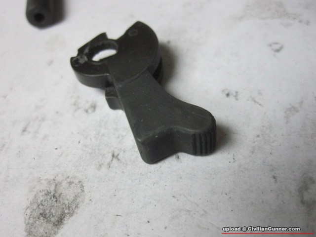

第二樣.......鎚仔

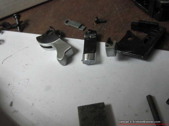

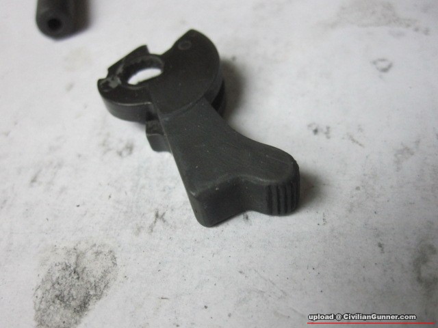

由於舊穀226鎚仔比較圓同多左D坑紋,所以又要搞
17-7-2011 02:12
未搞之前
17-7-2011 02:12
修圓及用小三角銼加坑紋
17-7-2011 02:12

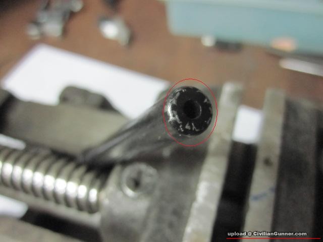

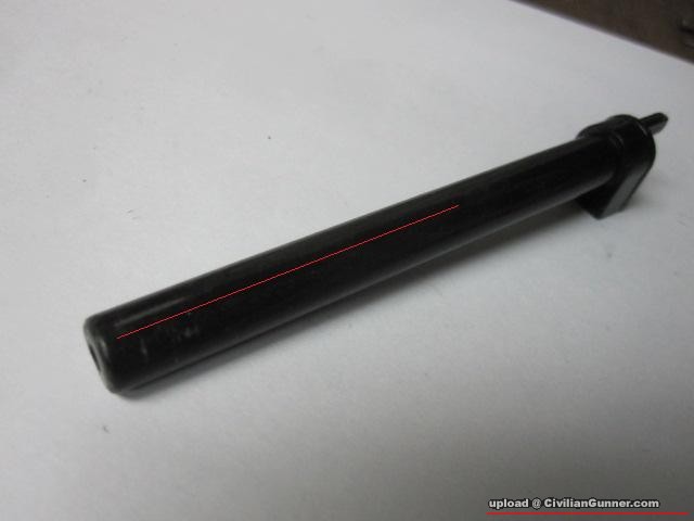

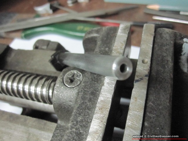

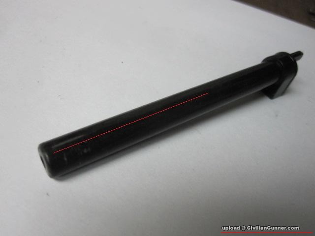

回鏜杆要起油及汁順啞鉛水口
17-7-2011 02:12

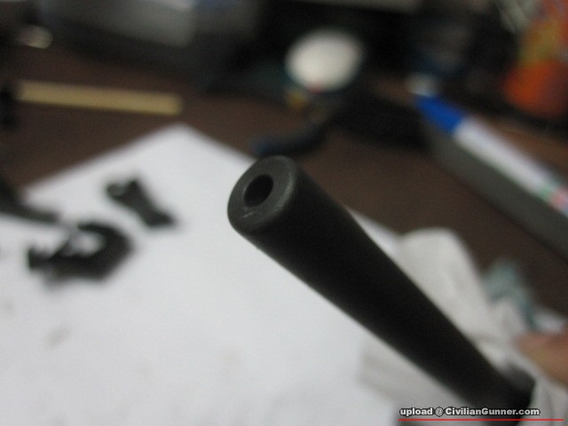

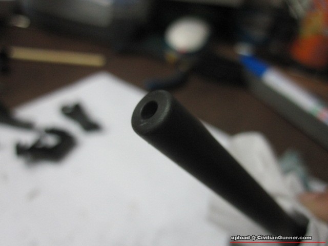

頭亦要汁滑
17-7-2011 02:12
汁後順滑

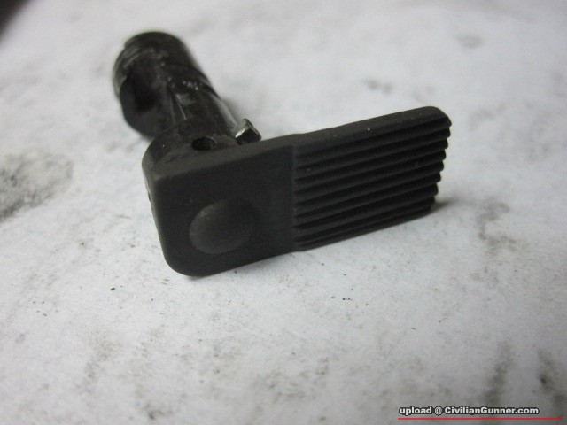

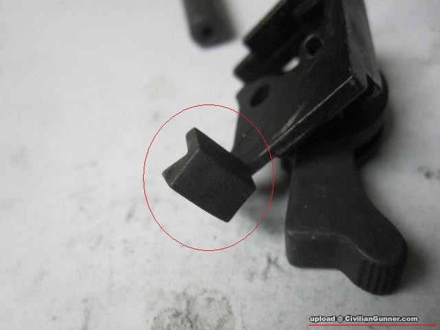

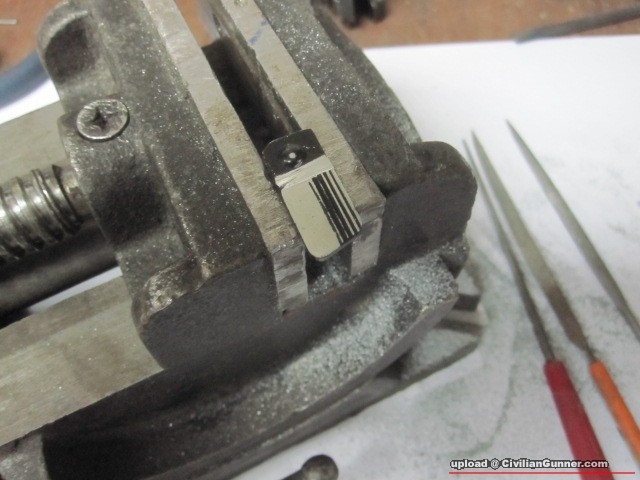

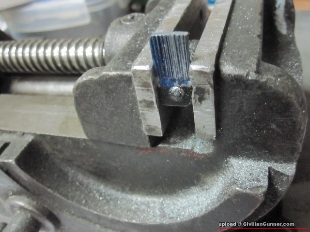

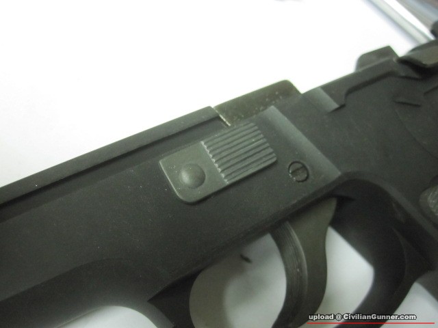

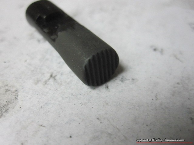

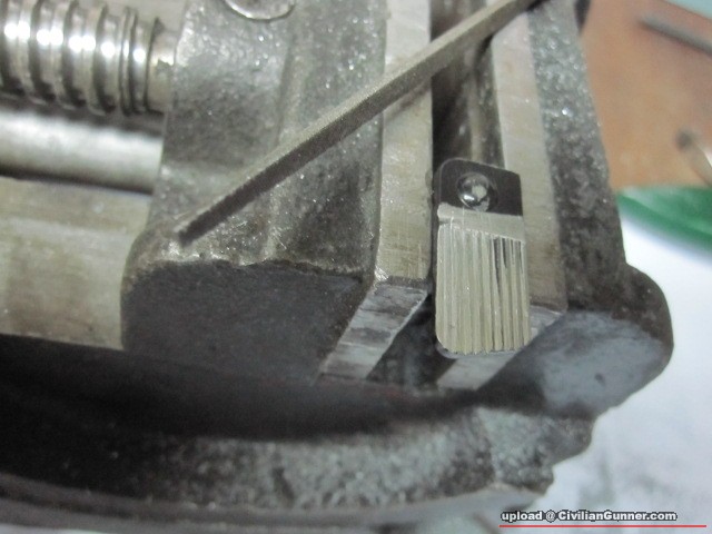

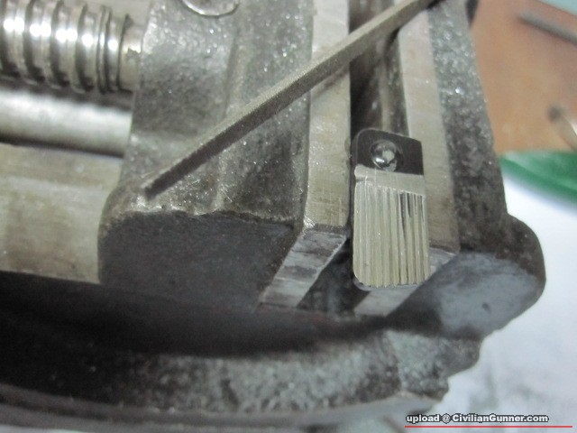

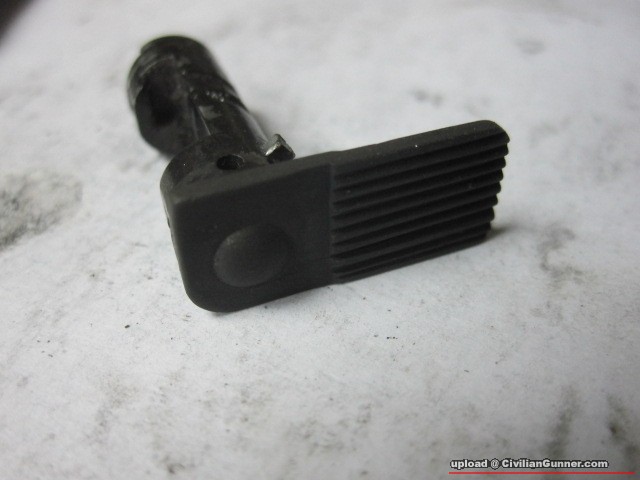

第三樣..................解槍鎖銷
舊款外表應是長方型.........又要搞
17-7-2011 02:23

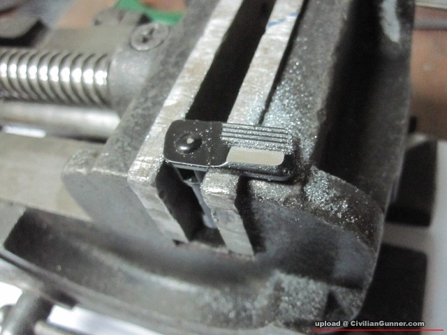

先將凸起部份銼平
17-7-2011 02:23
再將直斜纹剷走
17-7-2011 02:23

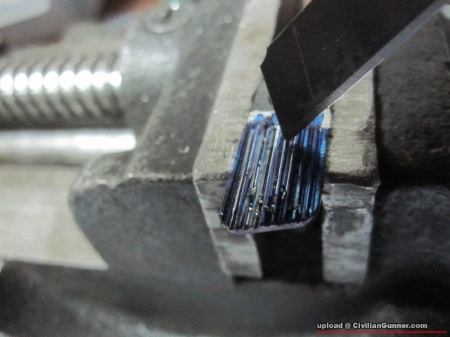

用小三角銼在平面上加上原本無既坑紋
17-7-2011 02:23
再用硬度接近高炭鋼既界刀刀片尖刮出更深既坑紋,每條坑都要
17-7-2011 02:23
再將鎖掣前後斜位修至直角
高手!!!

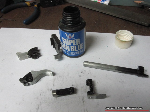

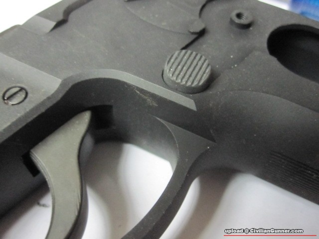

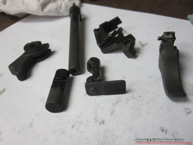

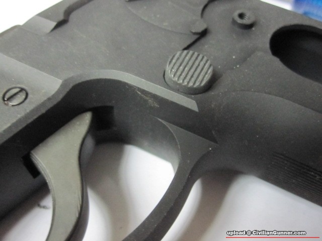

第四樣............上色
將所有見光配件再打磨一次,然後用GUN BLUE上色,另佢既色澤更似鋼件
由於小弟窮鬼再加上坊間無舊款配件,另外啞鉛合金既硬度亦利於加工........所以小弟用啞鉛扮鋼件偷雞
17-7-2011 02:38
萬事皆備,上色
17-7-2011 02:38
上色後效果
17-7-2011 02:38
板機特寫
17-7-2011 02:38
解槍鎖掣特寫
17-7-2011 02:38
退匣掣特寫
17-7-2011 02:38
鎚仔特寫
17-7-2011 02:38
鎚仔下組件特寫
17-7-2011 02:38
回鏜杆特寫
中毒...........
組裝下體
17-7-2011 02:43
下體外觀1
17-7-2011 02:43
下體外觀2
17-7-2011 02:43
下體外觀3
17-7-2011 02:43
下體外觀4
