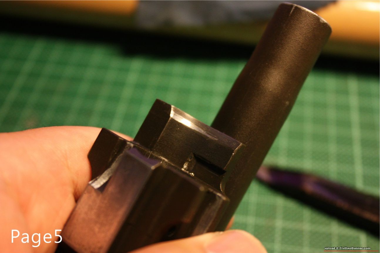

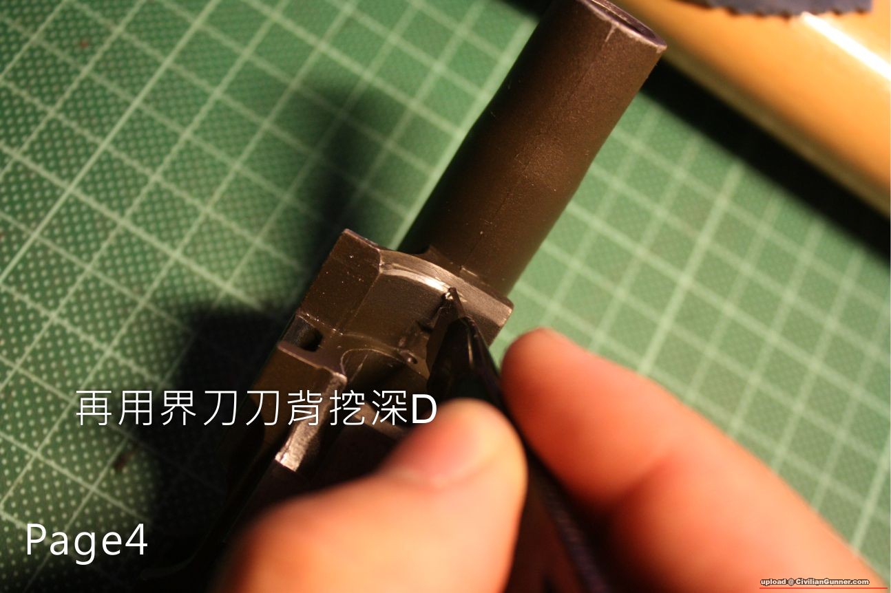

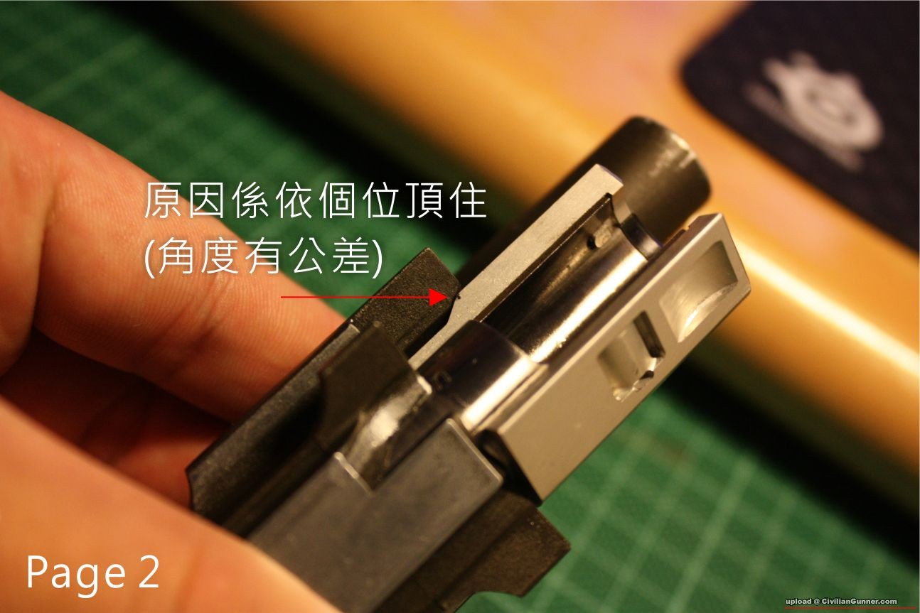

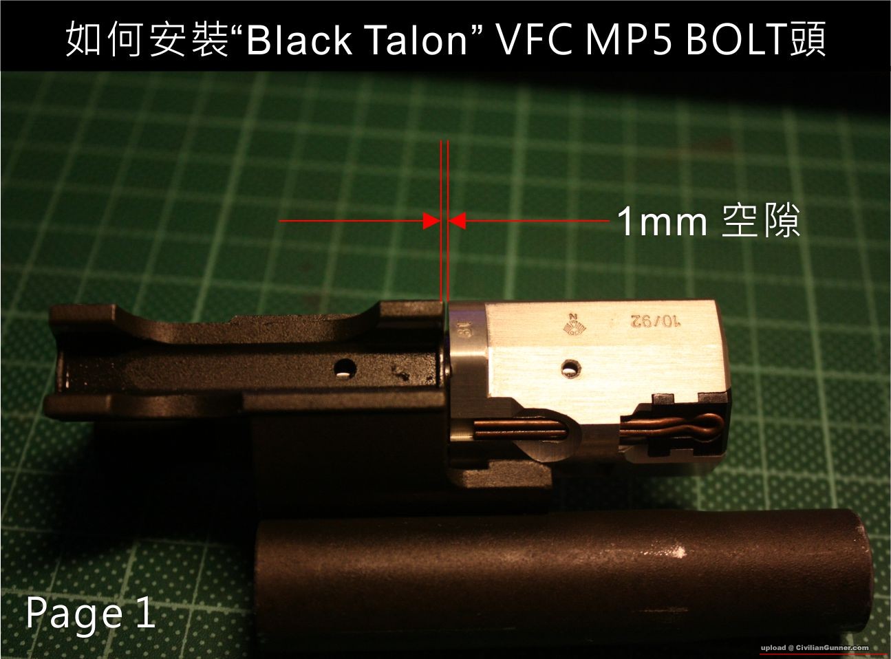

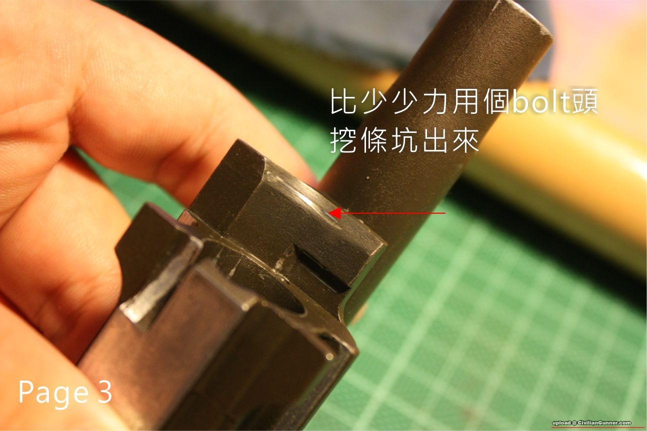

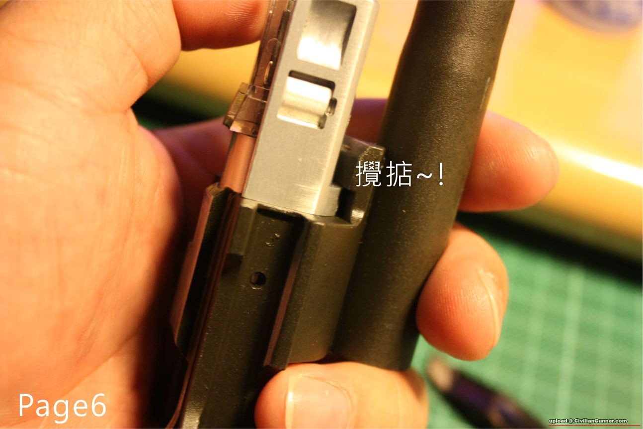

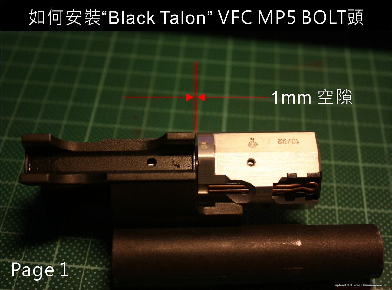

果1mm 空隙會令到個bolt磺拎唔返去原位~
原帖由 longlong879 於 11-3-2012 02:05 發表

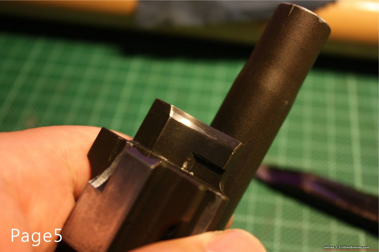

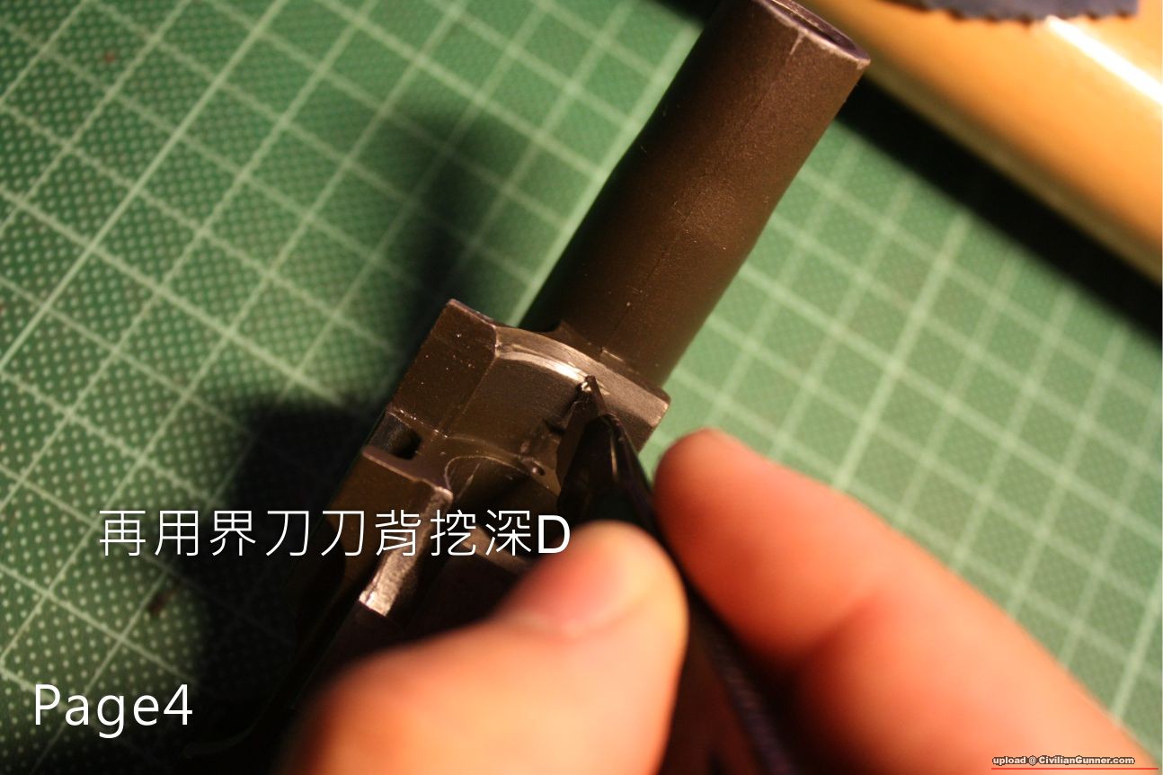

感謝 c-hing 圖文並茂既解析~
原帖由 wikypang 於 11-3-2012 13:03 發表
感謝 c-hing 圖文並茂既解析~
師兄唔好客氣~大家交流交流~^.^
