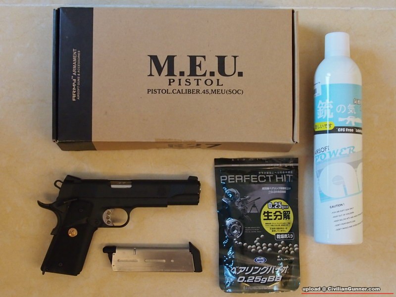

小弟見呢排魔膠咁多 c-hing 討論, 所以走去買番粒黎試下~
襯今日放假做左個業餘測試, 因為冇測速機冇合適場地更加冇精準槍械, 所以結果只供參考~
測試工具 :
Army R27A (已換 KM 內管, Action 拍頭, 及 Hop-up 鋼片因應小弟習慣而調整)
Marui MEU 彈匣
Marui 0.25g Bio-degradable BB 彈
統之氣 Top Gas
比較項目 :
A+ Studio 魔膠 / Nineball 紫膠 / KA 紅膠

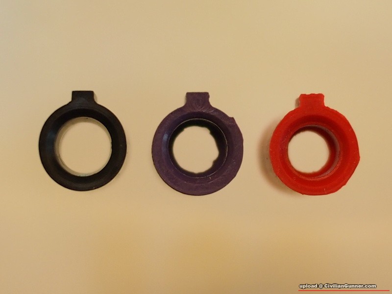

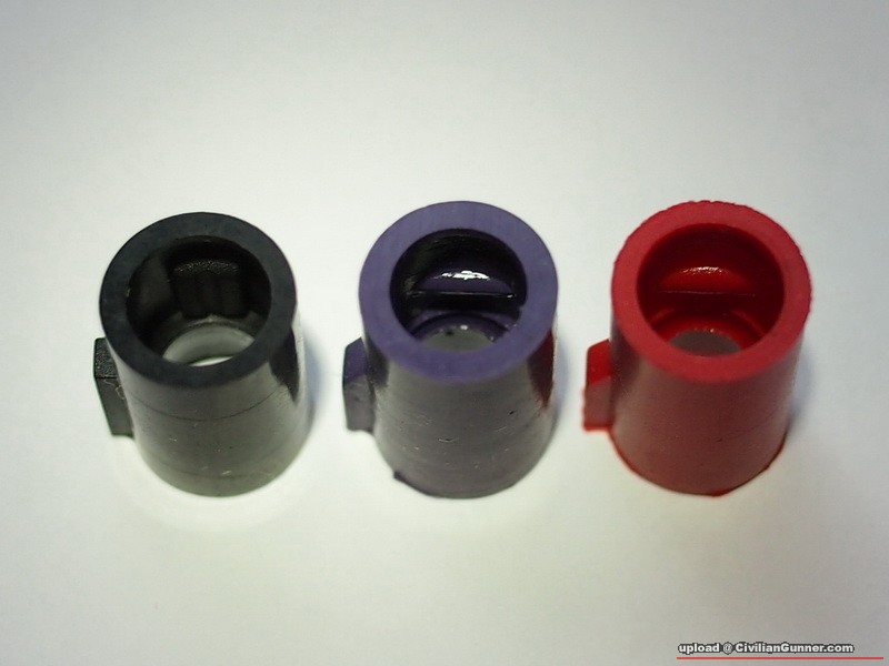

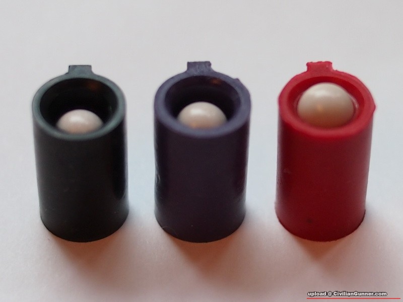

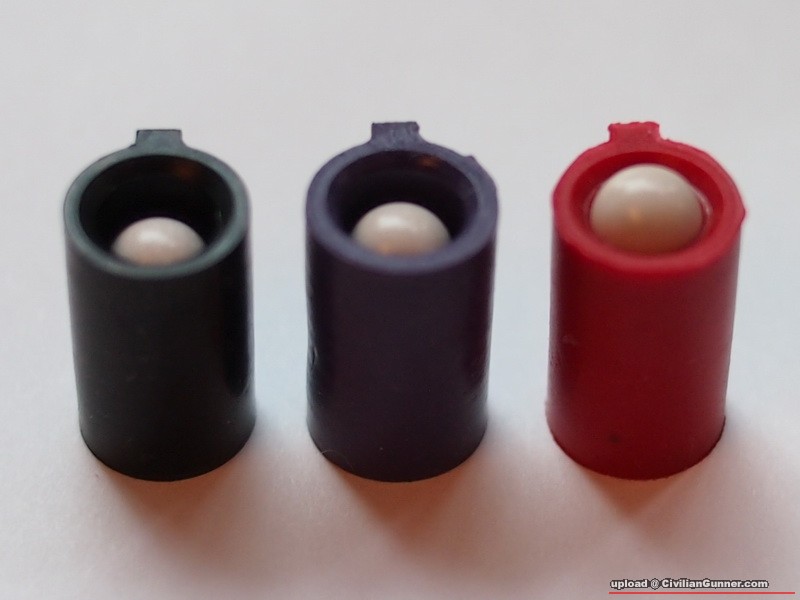

基本外觀及設計 :
1. 魔膠並沒有紫膠 (或紅膠) 的氣密設計
2. 魔膠進彈口內徑較紫膠細少少 (紅膠內徑則過細... 會啜住隻飛機攪到有時上唔到彈...)
3. 魔膠有較長及較闊既 Hopup 接觸面 (紫膠及紅膠為單點式)
* 註 :
1) 紅膠設計上基本 copy 紫膠...
2) 小弟粒紫膠買番黎個時入面已經有參差既水口......
4-4-2012 00:59
左 - 魔膠 / 中 - 紫膠 / 右 - 紅膠
4-4-2012 00:59
4-4-2012 00:59

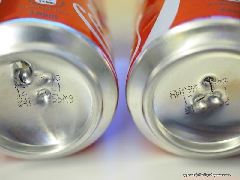

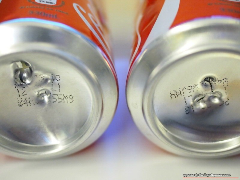

力水 :
1. 魔膠同紫膠都係一穿一凸 (或底中少裂), 但相對下紫膠係大力少少~ (唔通因為紫膠既氣密設計 ?!)
* 註 :
1) 左面罐底穿左係因為小弟兩槍咁岩打埋同一點......
2) 紅膠因為有時會啜住隻飛機所以試都懶試......
4-4-2012 01:03
左 - 魔膠 / 右 - 紫膠
4-4-2012 01:03
左 - 魔膠 / 右 - 紫膠

實際射擊表現 :
因為小弟屋企地方淺窄, 所以測試係室外進行, 無風 / 微風, 目標約 2ftx2ft, 距離約 20m-25, 各射 3 排匣 (3 x 16 發)
1. 魔膠同紫膠上彈後點 fing 支槍都冇嘔彈既情況 (可能因為小弟安裝後調整過塊 Hop-up 鋼片)
2. 使用魔膠同紫膠 Recoil 及音爆並無大分別
3. 魔膠同紫膠彈道表現非常相似, 基本上都可以保持水平直飛擊中目標, 並無明顯炒高或左飄右飄
4. 魔膠射出既彈道比較穩定, 出現彈道偏差 (Hop-up 不穩) 既情況比紫膠少 (其實紫膠都相當穩定, 但係魔膠較長及較闊既接觸面確實使 Hop-up 更穩定可靠)
5. 根據目測, 魔膠同紫膠射程相約 (兩者用於手槍都完全足以應付 CQB)
註 :
1) 因為小弟打 CQB 多, 所以搵距離 20m-25m 既較大目標作模擬測試
2) 因為測試係室外進行, 所以並無影相或拍片, 請見諒...
3) 紅膠... 都係試都懶試......

小弟既總結...
1. 可能係小弟既器材與技術所限, 魔膠性能上與 Nineball 紫膠相約, 並無特別突出之表現... 但魔膠既價格只係紫膠既三分之二, 實在係 Hop-up Replacement 既另一好選擇~
2. 魔膠較長及較闊既接觸面確實使 Hop-up 及彈道更穩定
3. 由於魔膠仲係新出, 耐用性有待考證
最後, 請各位 c-hing 都分享下用左魔膠既情況, 以供參考研究~ 謝謝收看~
