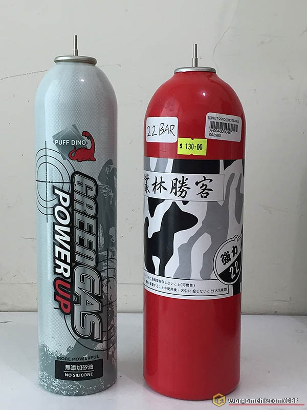

咩理由呢?自己整條 200%彈弓唔難,兩倍力,係咪都冇用呢?我唔明背後既原因。
紅氣2200 大概是 TOPGAS 既 1.8 倍力
CO2 大概係 TOPGAS 既 6~8 倍力,都是實測的數據。
紅氣2200 個壓一定是遠高於TOPGAS,打出來弱雞只能說支槍未設定好。
不外乎HAMMER 唔夠力敲 22KG 氣,敲得少少都打得響都退到膛的,但火力一定未拎盡。
正如原裝馬記HI CAPA 乜都唔改直接打TOPGAS都響的,大概0.8 J,你改條硬HAMMER SPRING 可以上到近乎1J,
開到VALVE 不等於全開,反而台仔的HAMMER 原裝已經十分硬,打TOPGAS都是開盡的。
至於150% 彈弓唔等於真係1.5 倍磅數,在下總覺得D 廠是鳩寫的。最實際是用磅壓彈弓試力,
去上海街拉弾弓鋪乜都有得你配,但個膠SPRING HOUSING 爆唔爆另一回事。
