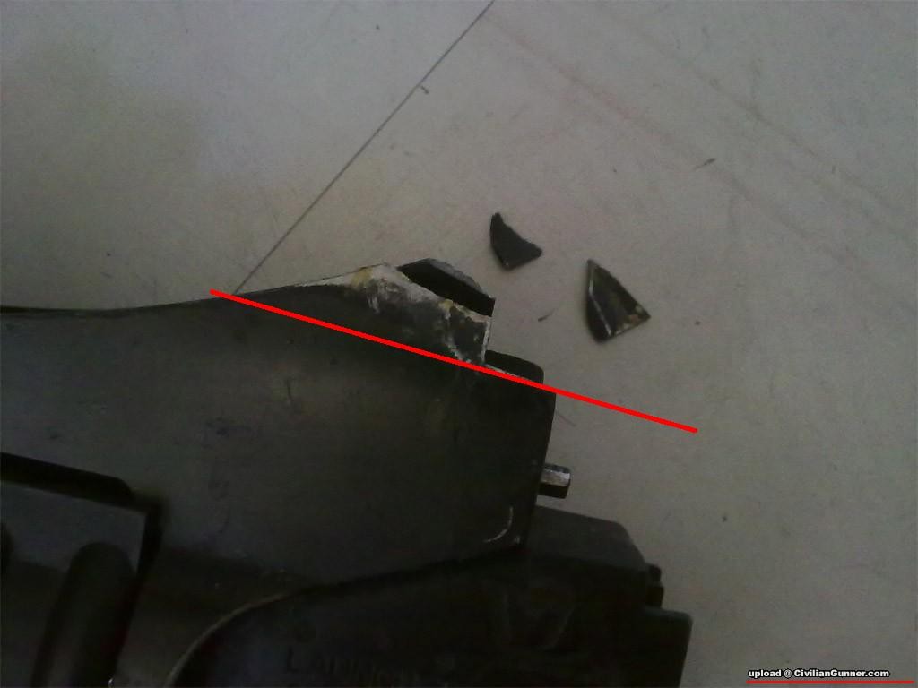

原帖由 enochtam2 於 7-10-2013 14:23 發表 日前小弟不慎將枝ZA 既M203 跌左落地下 搞到兩邊耳仔都斷左(如下圖) 想請教一下各位師兄 可以用咩方法修補番thx 已經試過以下方法,但成效不理想 AA膠:個接口位面積太小,唔夠固定強度,補完輕輕一撞又 ...

原帖由 enochtam2 於 7-10-2013 15:48 發表 基本上掛上槍係靠前面個扣同埋果位"的"頂住delta ring 耳仔係唔會受力......亦唔會掂到槍管的 所以係無問題的 (我掛上GP M4 GBB) 只係咁樣斷法,好易吉到手(斷口位好尖) 同埋好樣衰=.= 整唔到就算啦 唔該哂 ...

原帖由 tango1997 於 7-10-2013 18:32 發表 個前護木無頂蓋嫁咩。。。遮唔倒咩????

原帖由 Dave 於 11-10-2013 10:37 發表 方法 1 :用極細鑽咀鑽洞植銅支/ 鐵支,再上面補灰上色。但見佢細到咁應該唔得。 方法 2 :將整個耳仔平口切斷 (圖),再用塑料重整一隻耳仔 201260 方法 3 :屈一片岩弧度的薄膠片貼在耳仔內側,以此作黏貼 ...
