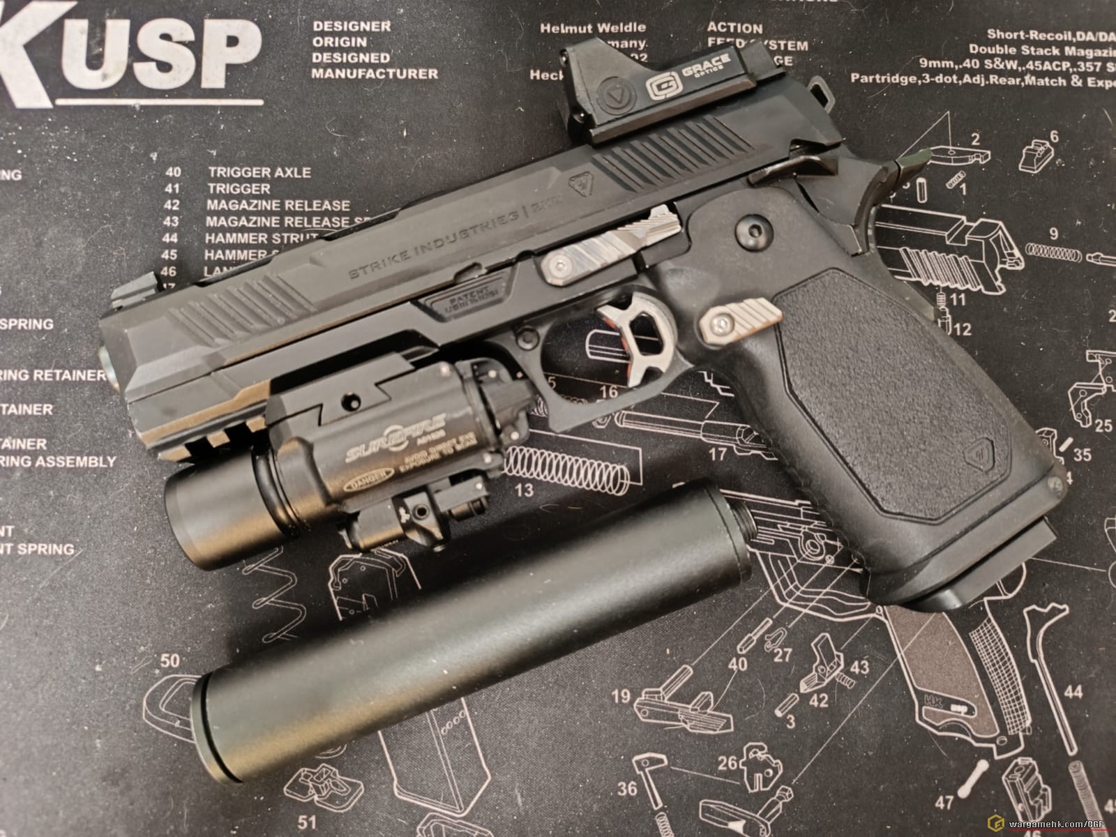

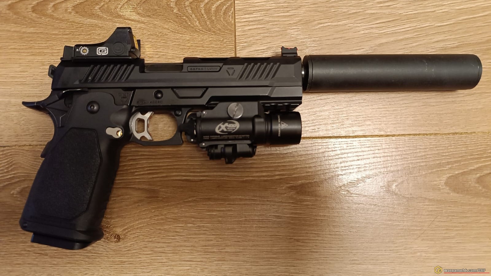

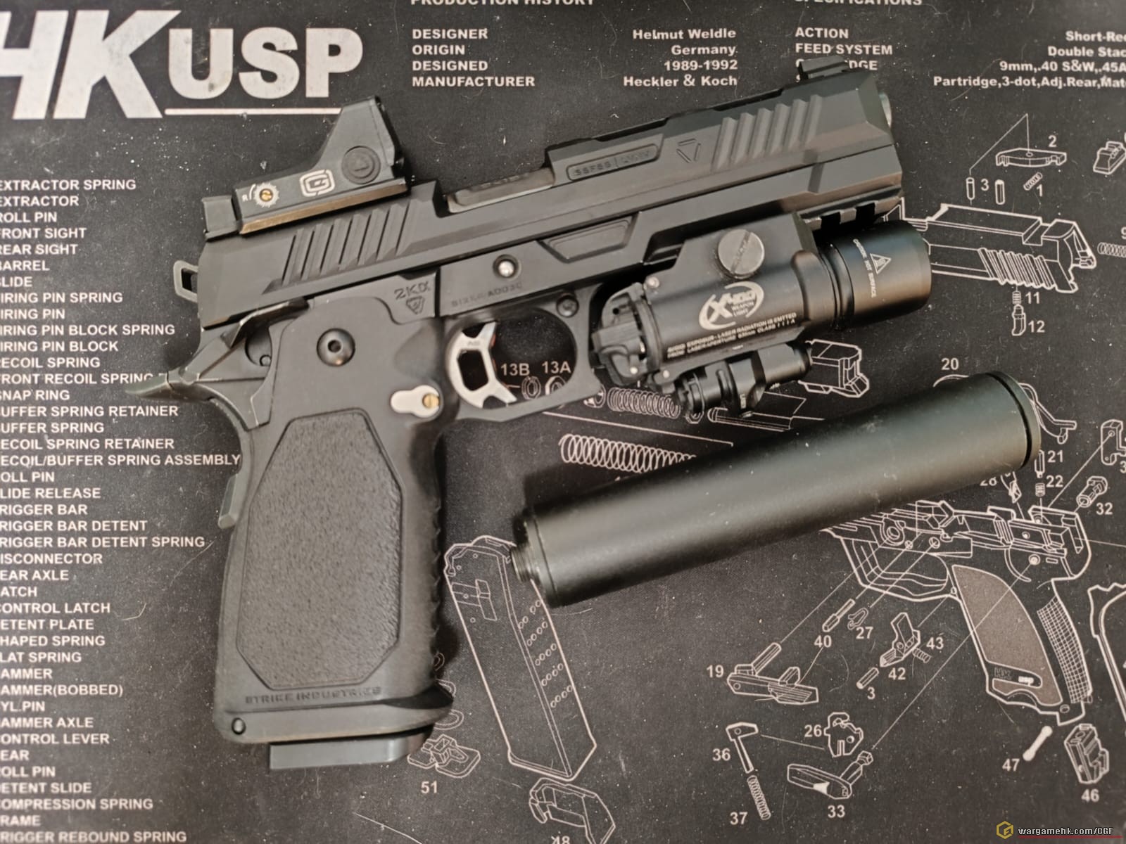

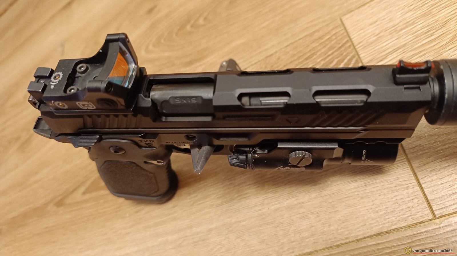

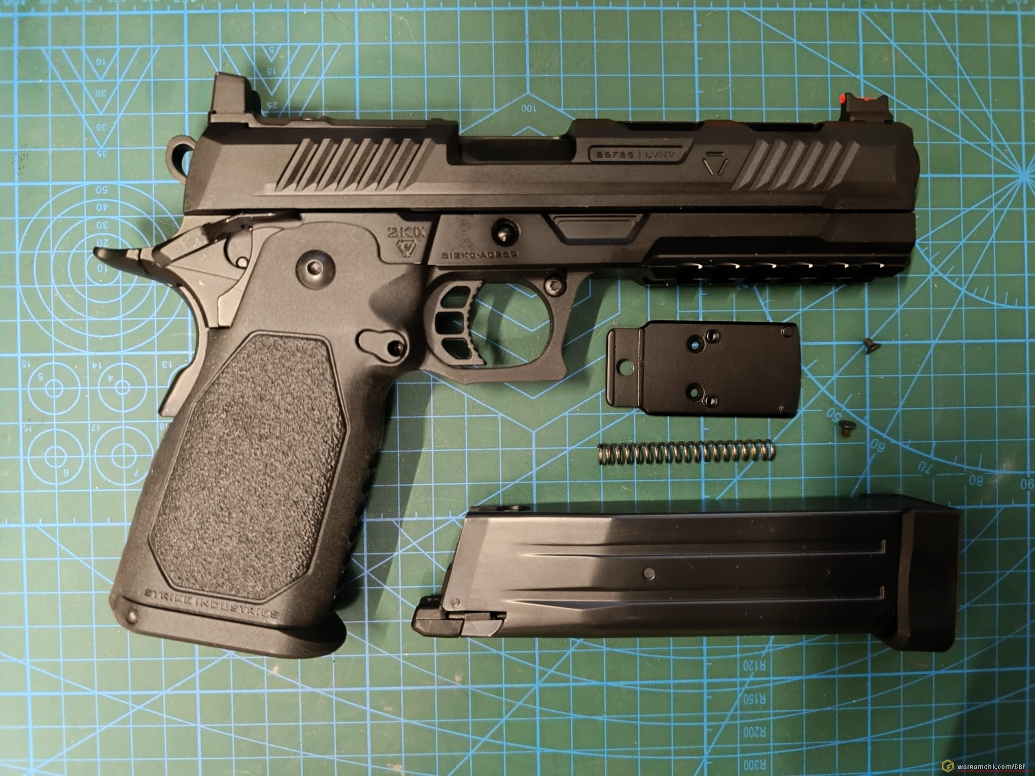

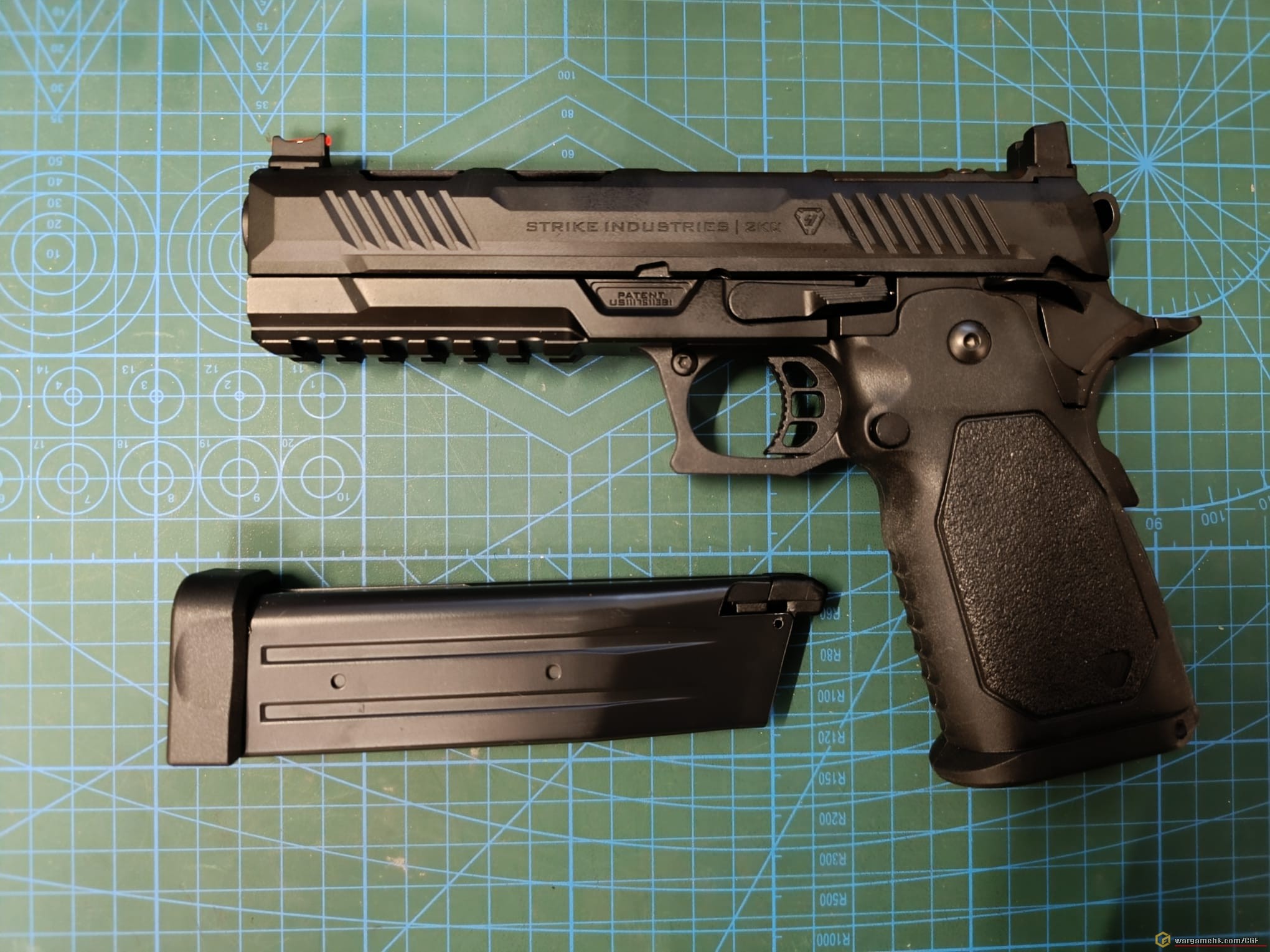

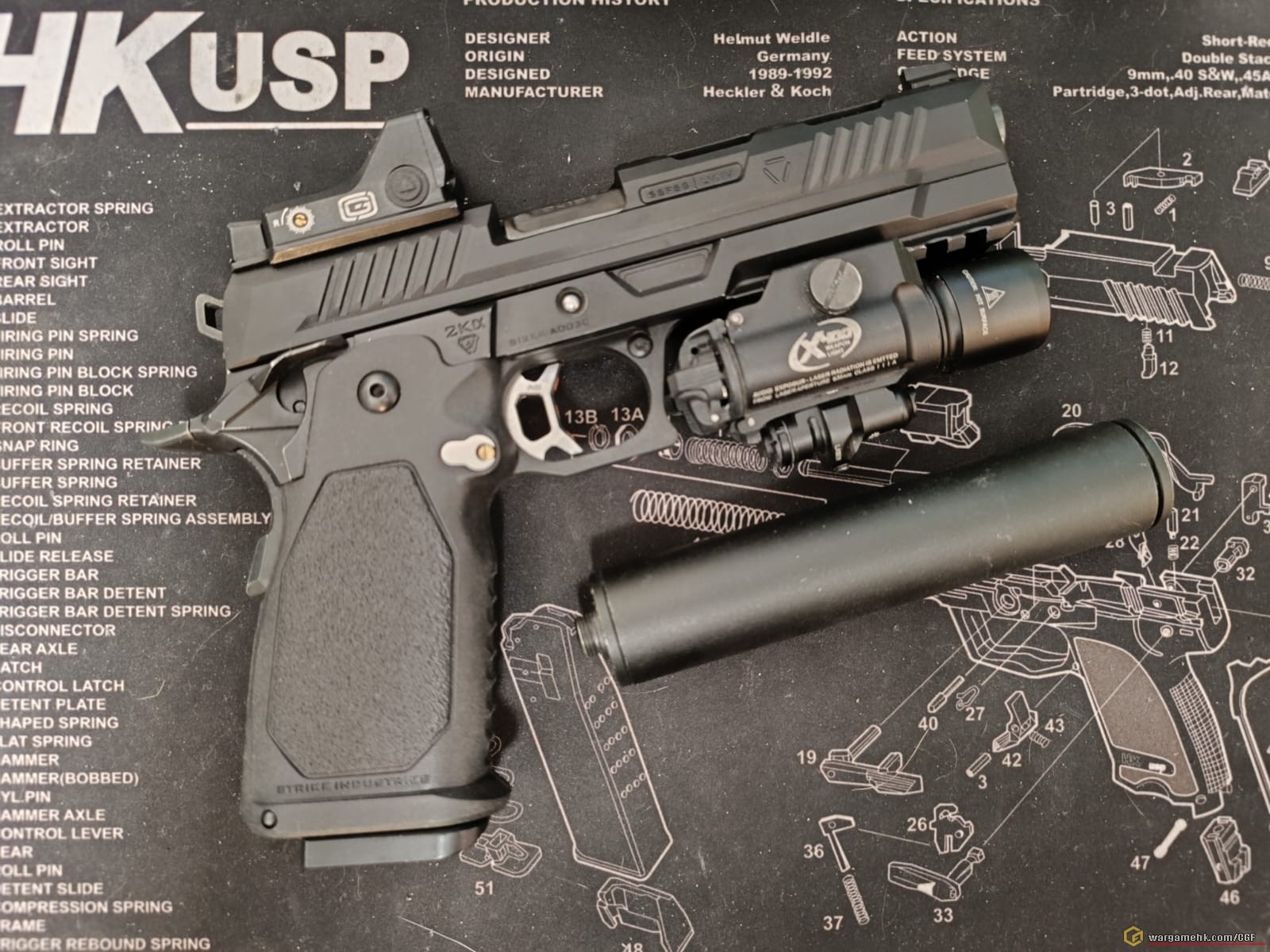

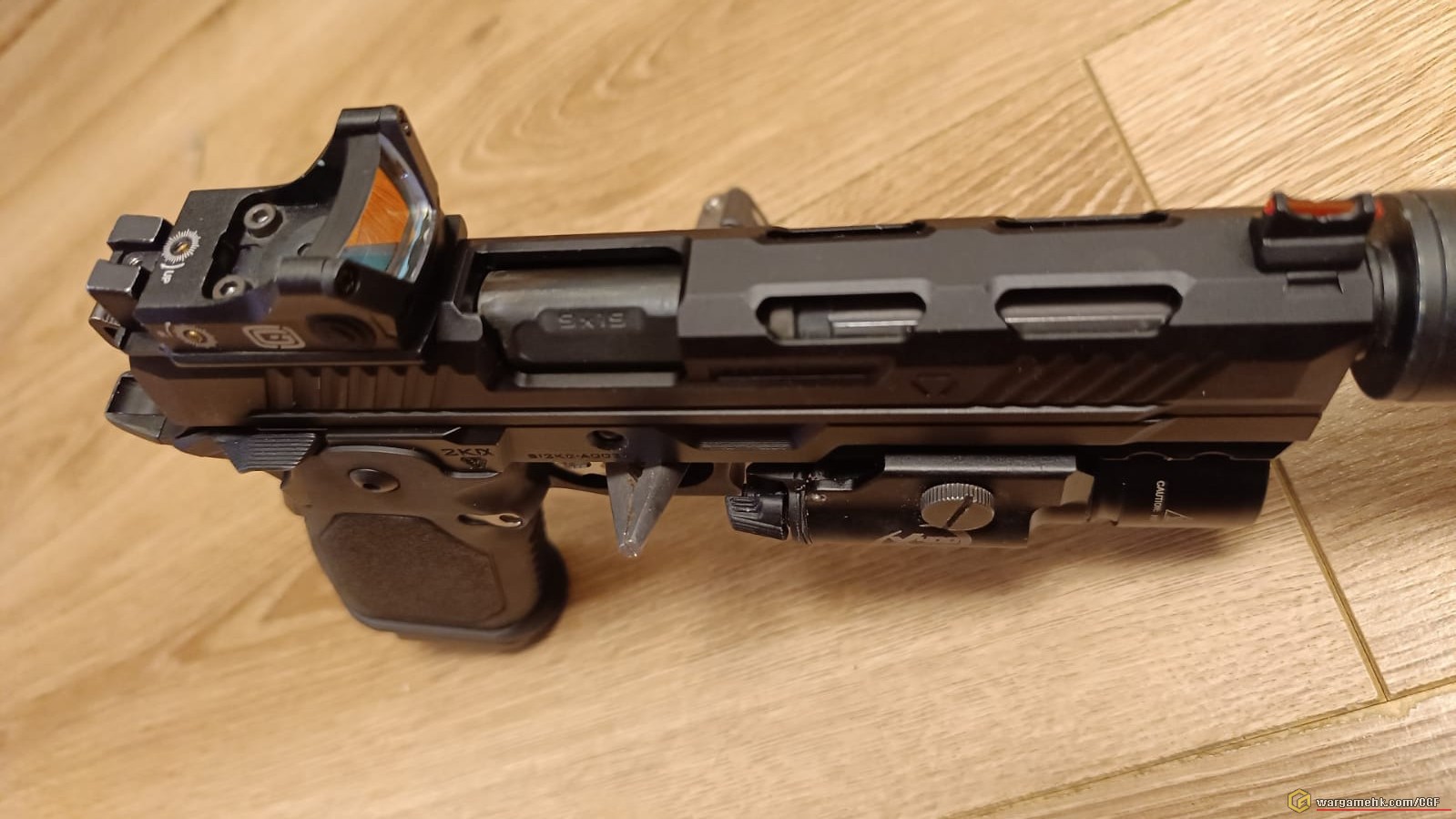

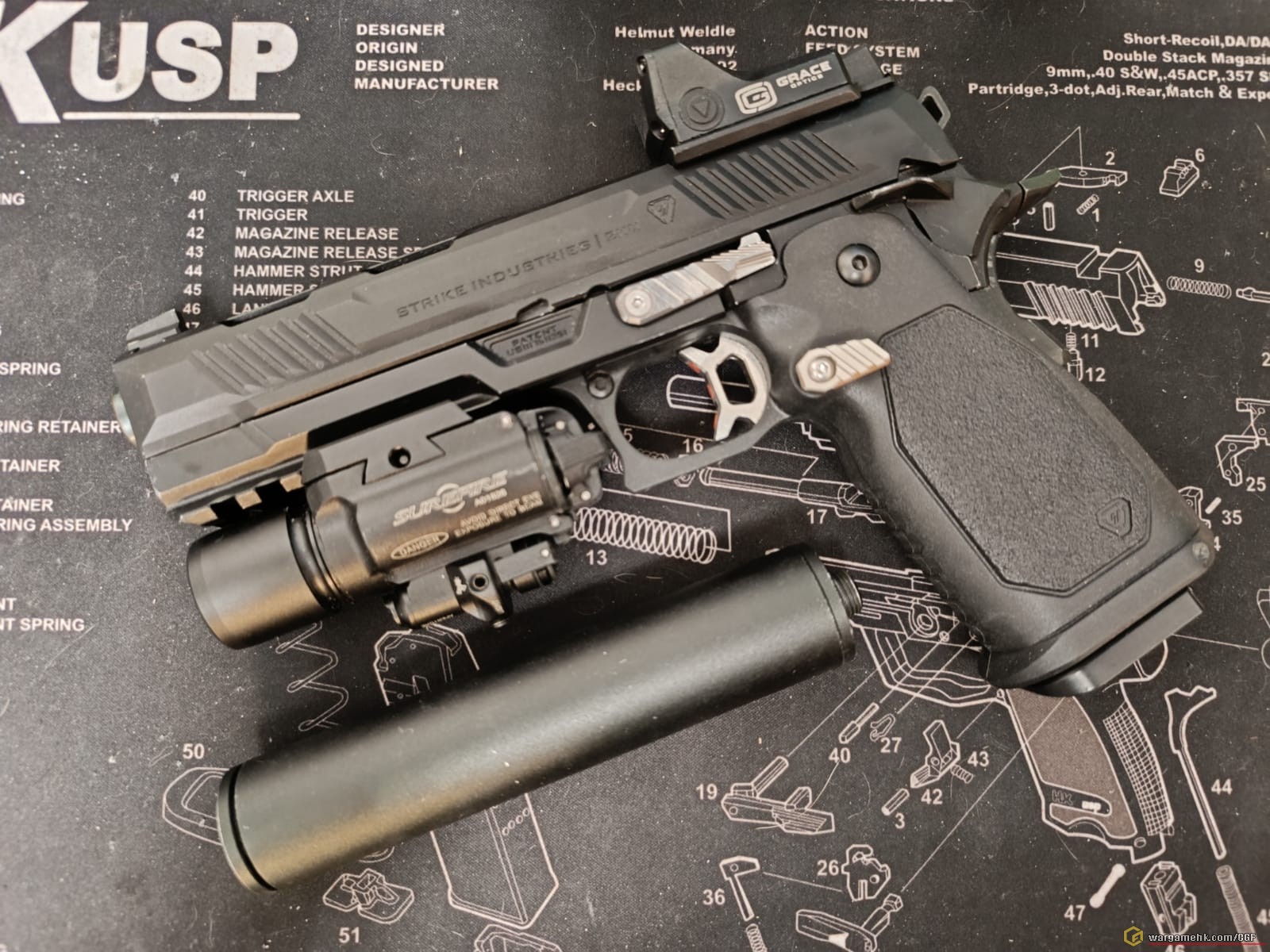

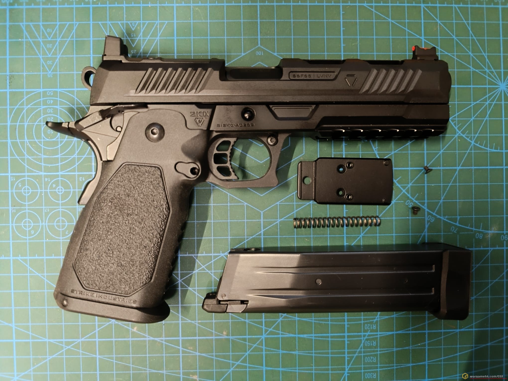

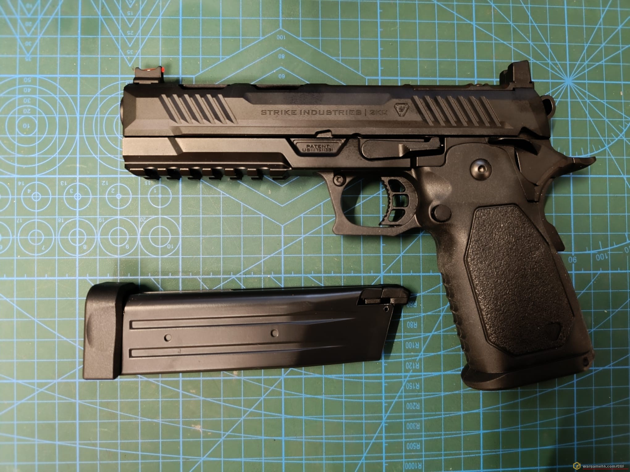

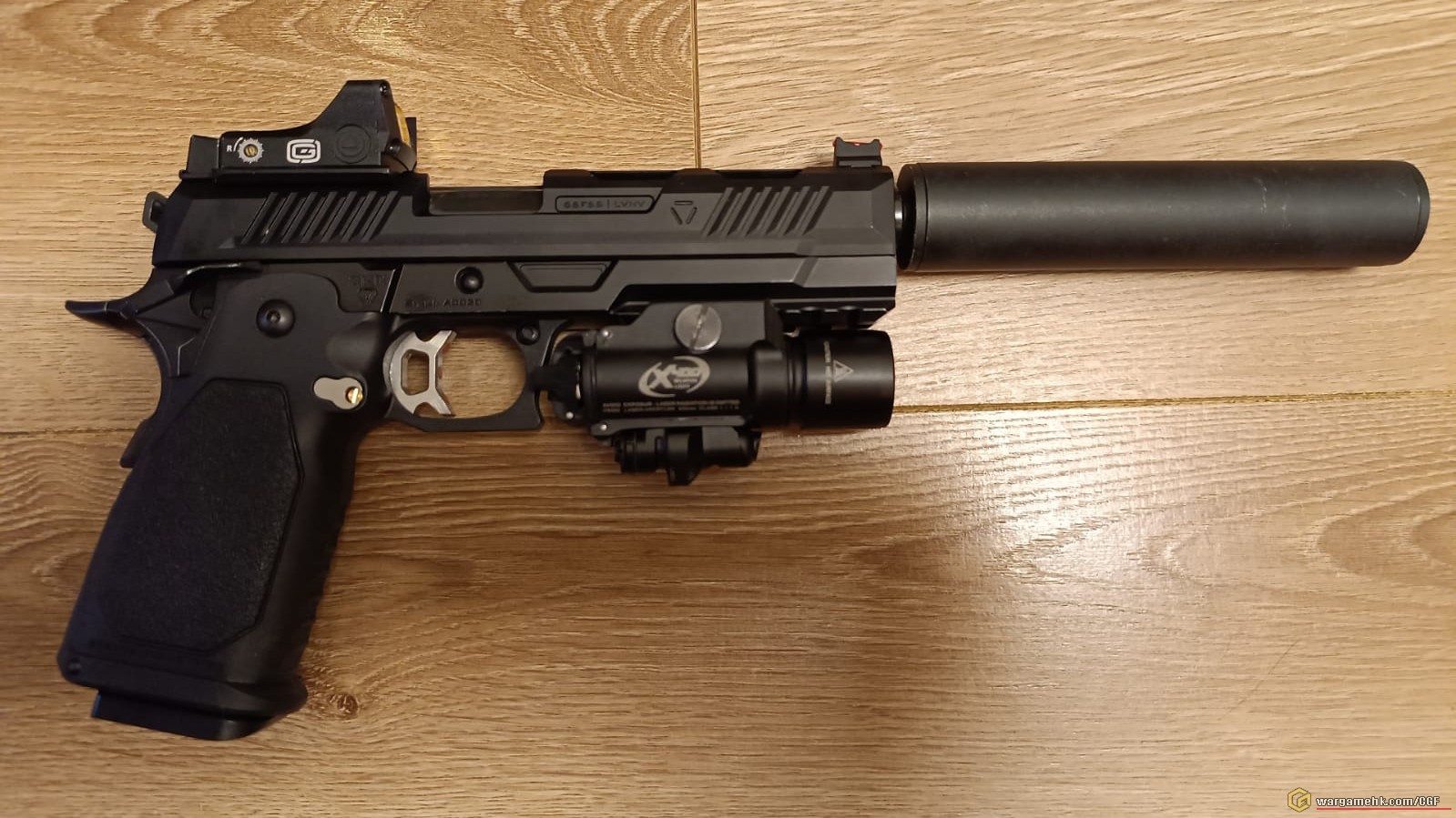

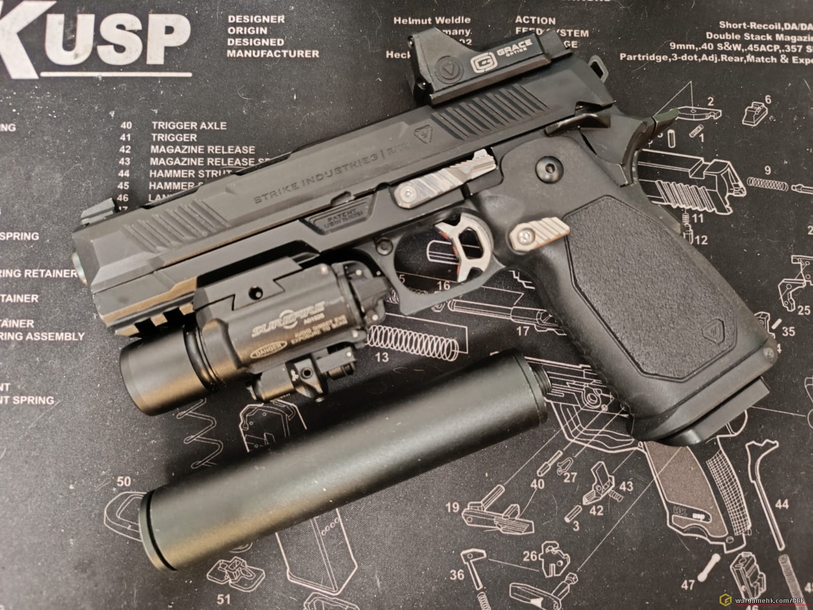

Diy小手術 EMG 2k alpha 後準星及 rmr板問題

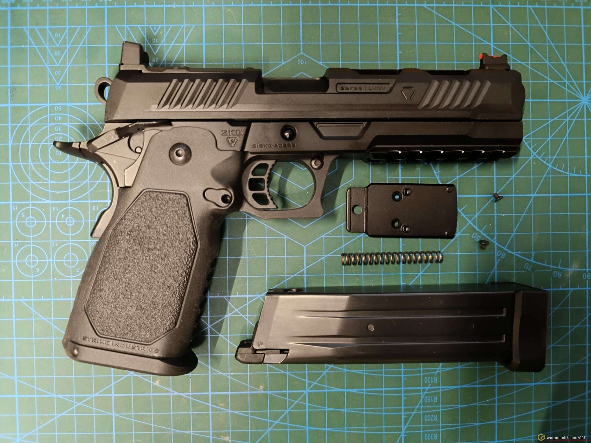

各位師兄大家好
上一年喺班後生仔wargame群組見到呢支槍即刻濕曬
儘管好多人勸我唔好買必定出事
紅點板滑牙&後準星固定不了
本著我不入地獄誰入地獄……鳩衝去買
結果發現佢哋講的說話係真的
最終我發現呢支槍可以整到好好打

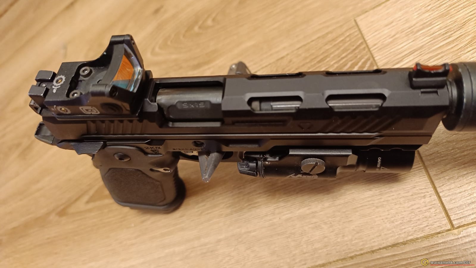

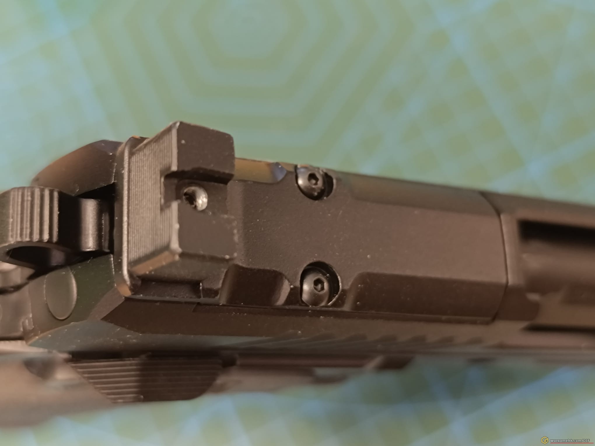

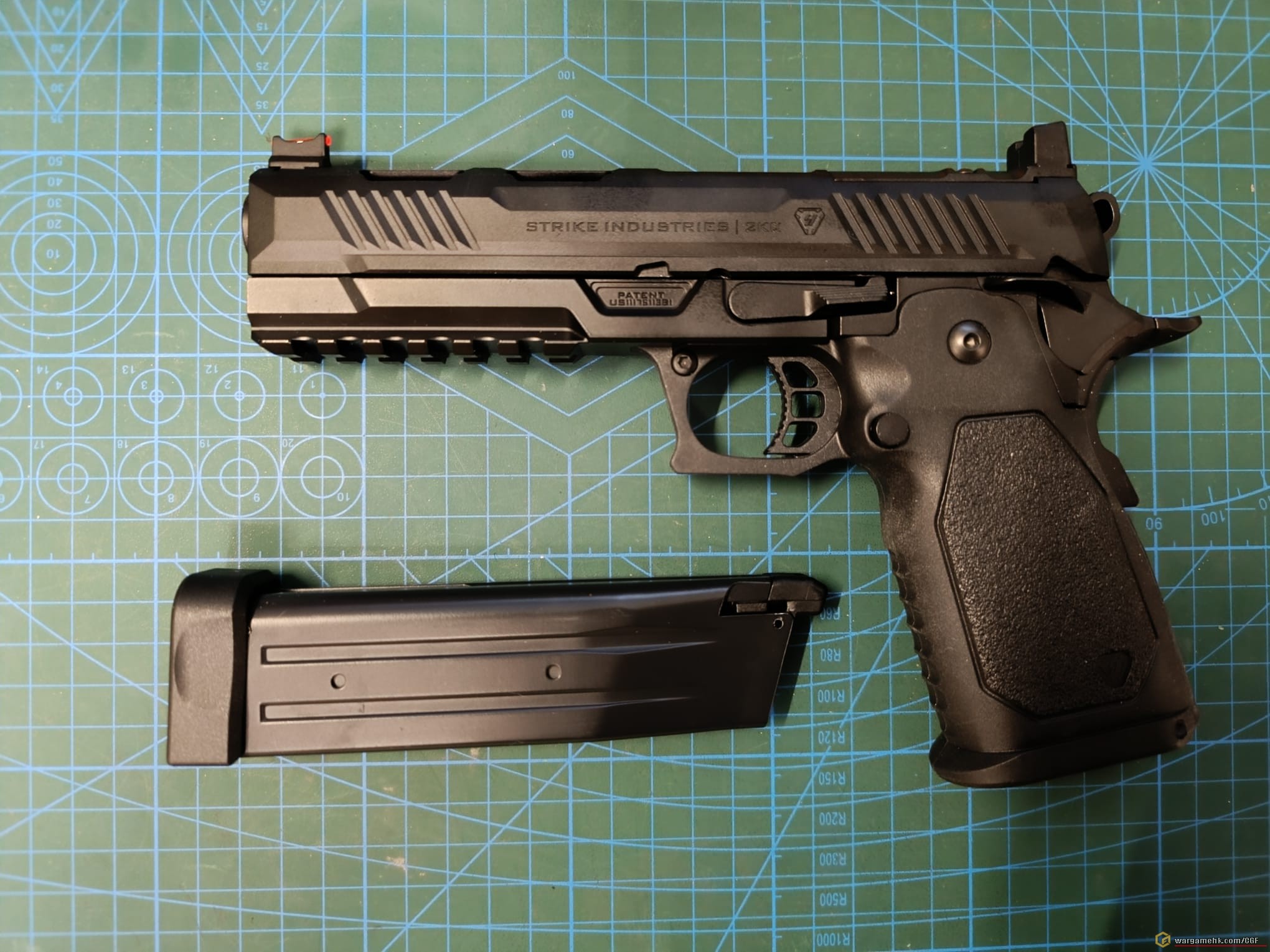

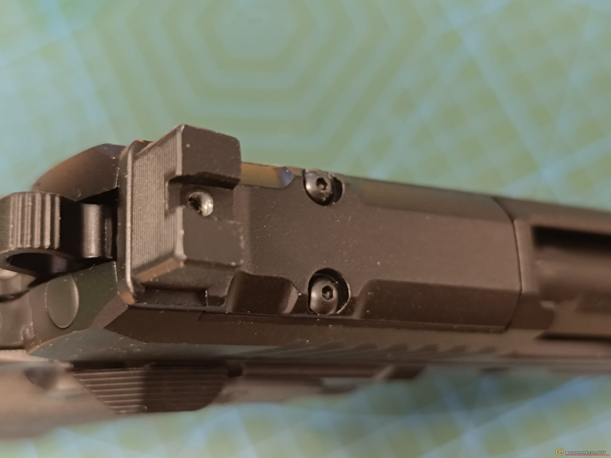

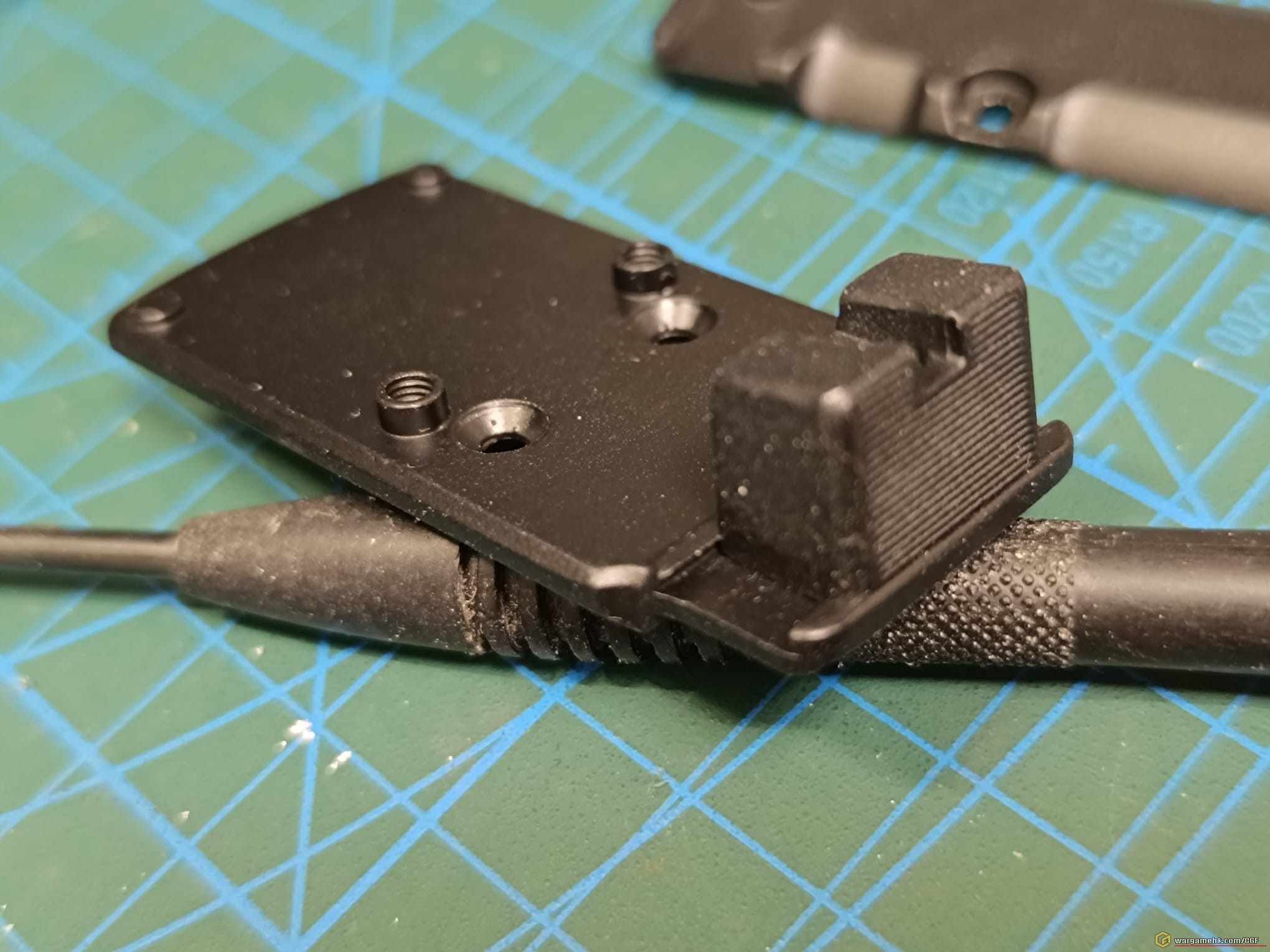

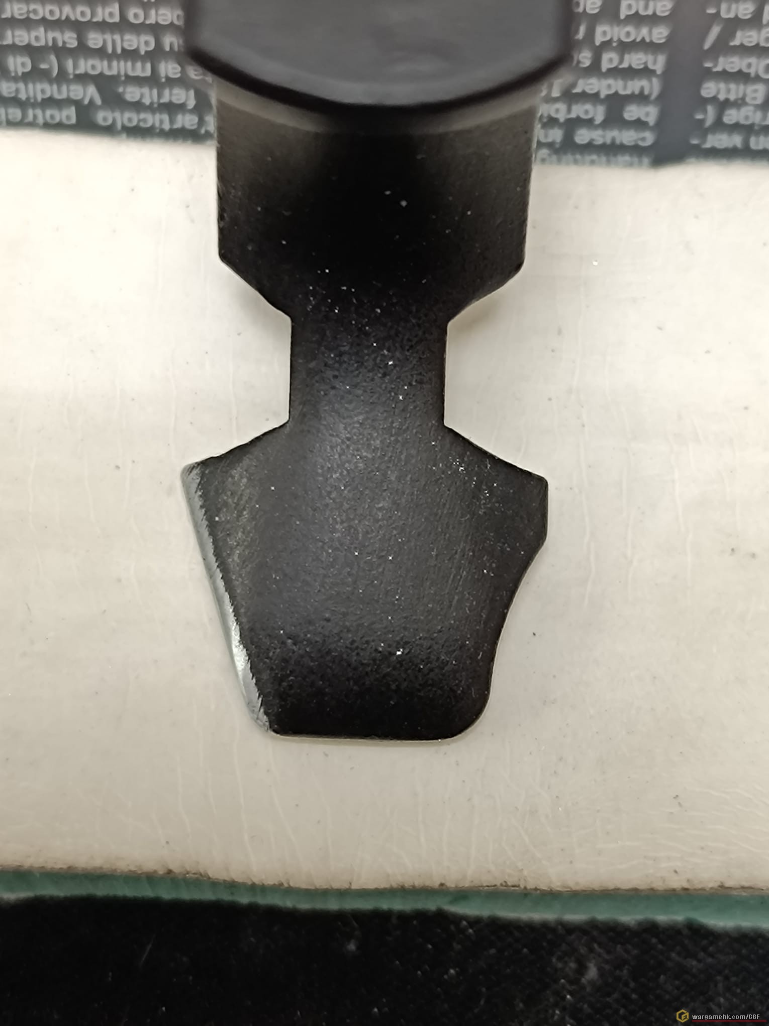

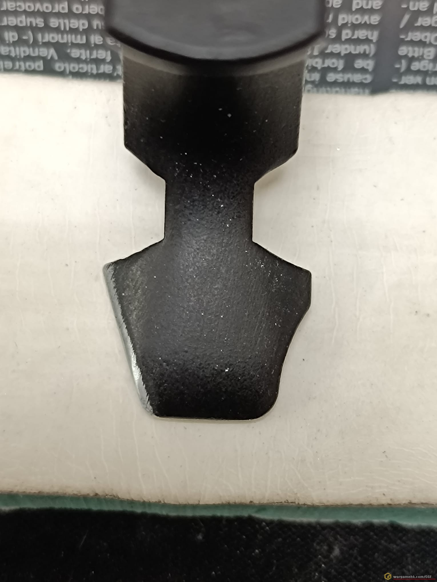

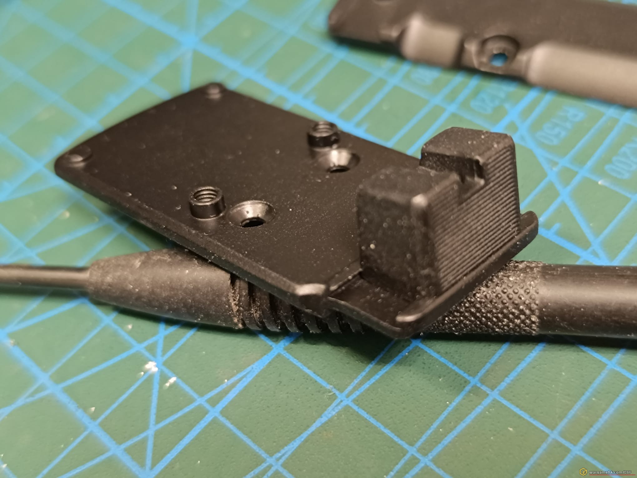

發表於 9-5-2026 20:23
後準星底係平的

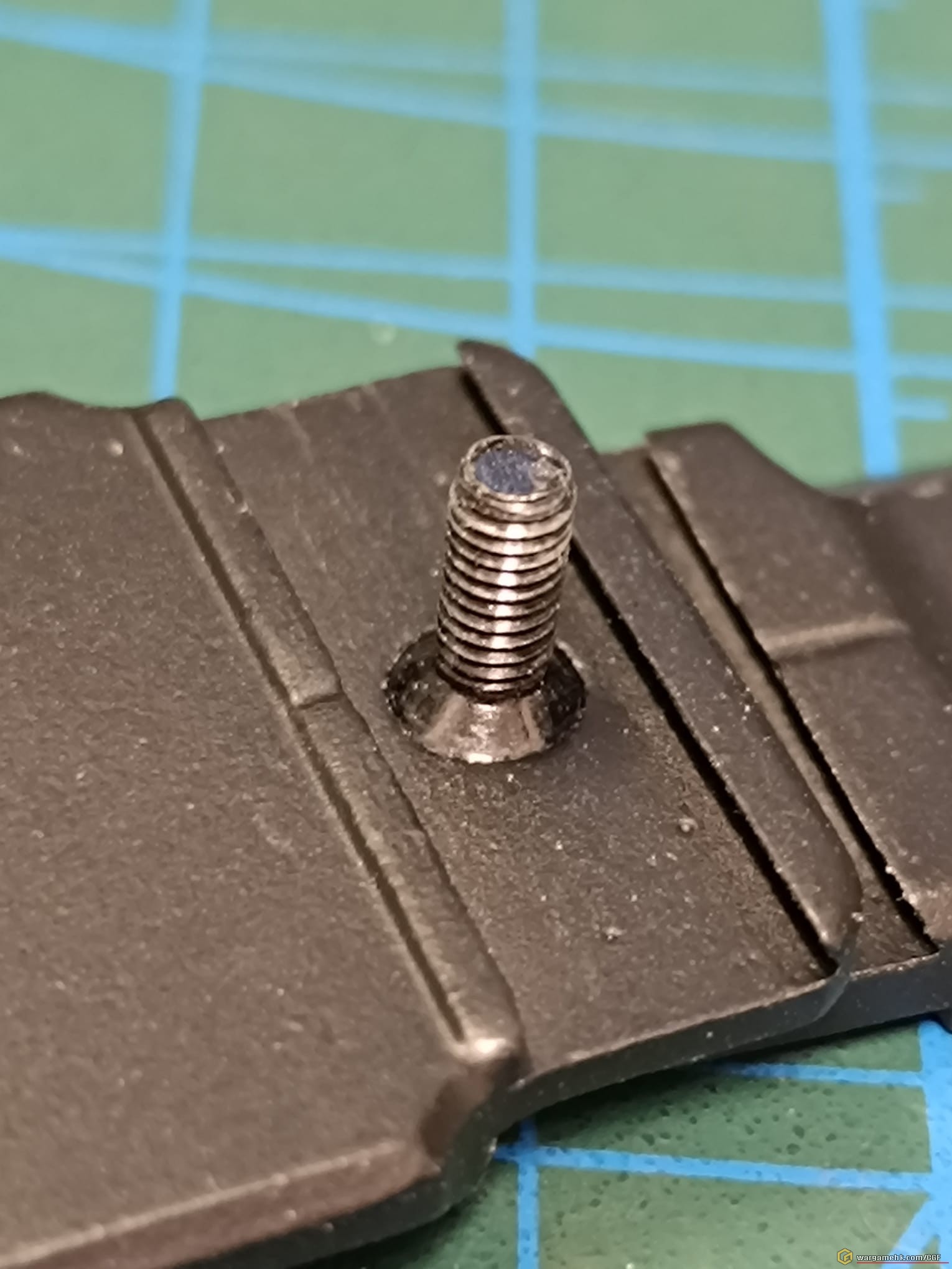

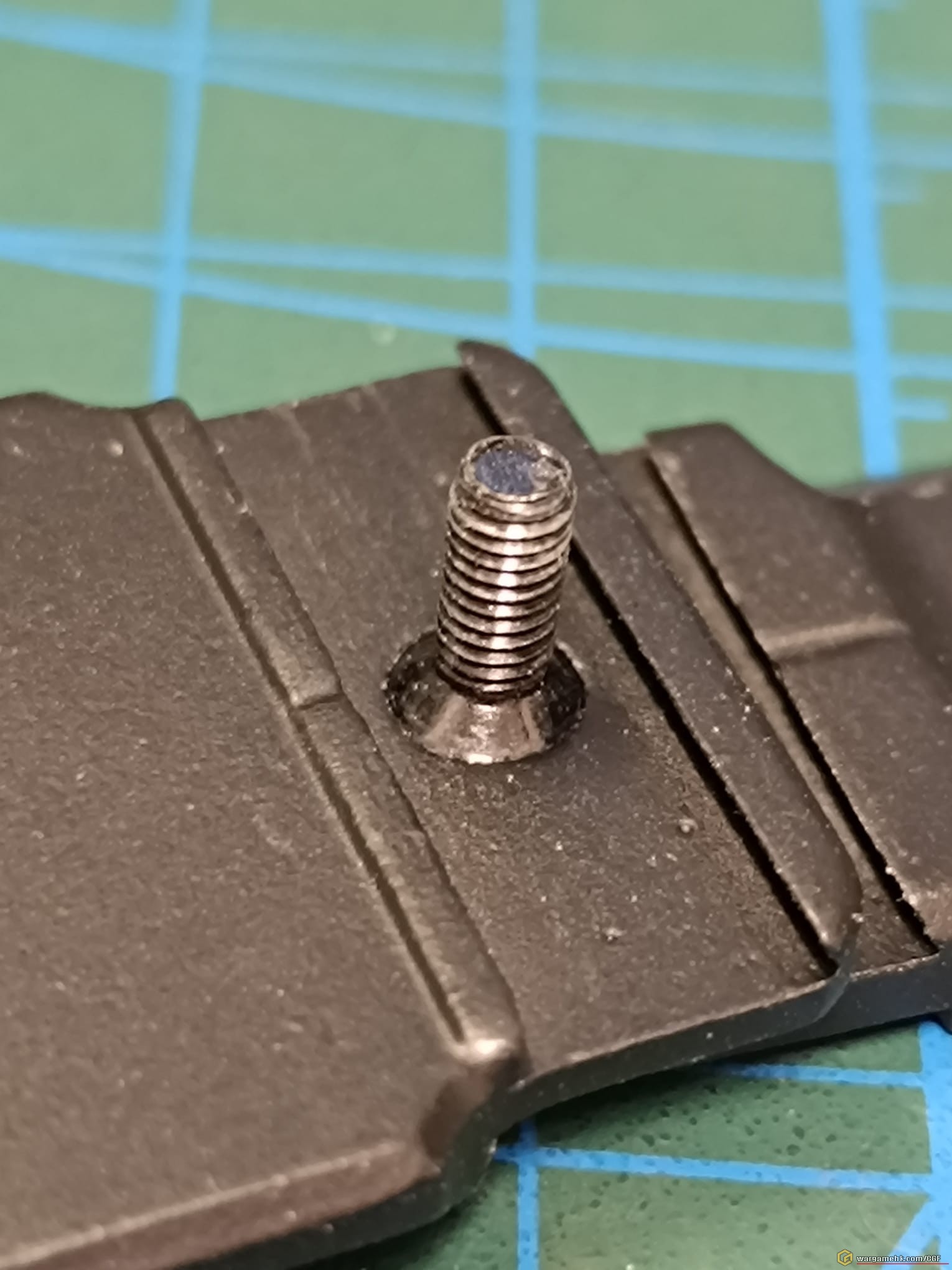

但收住後準星粒螺絲過斜面頂起咗個底
所以永遠冇可能收得實
(151.21 KB)
9-5-2026 20:23
(405.18 KB)
9-5-2026 20:25
(237.06 KB)
9-5-2026 20:25
(233.67 KB)
9-5-2026 20:25

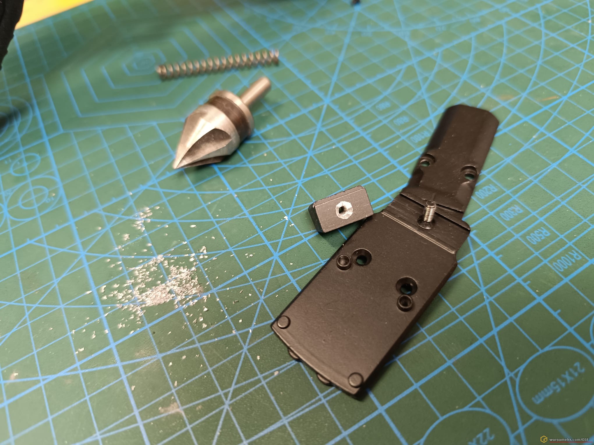

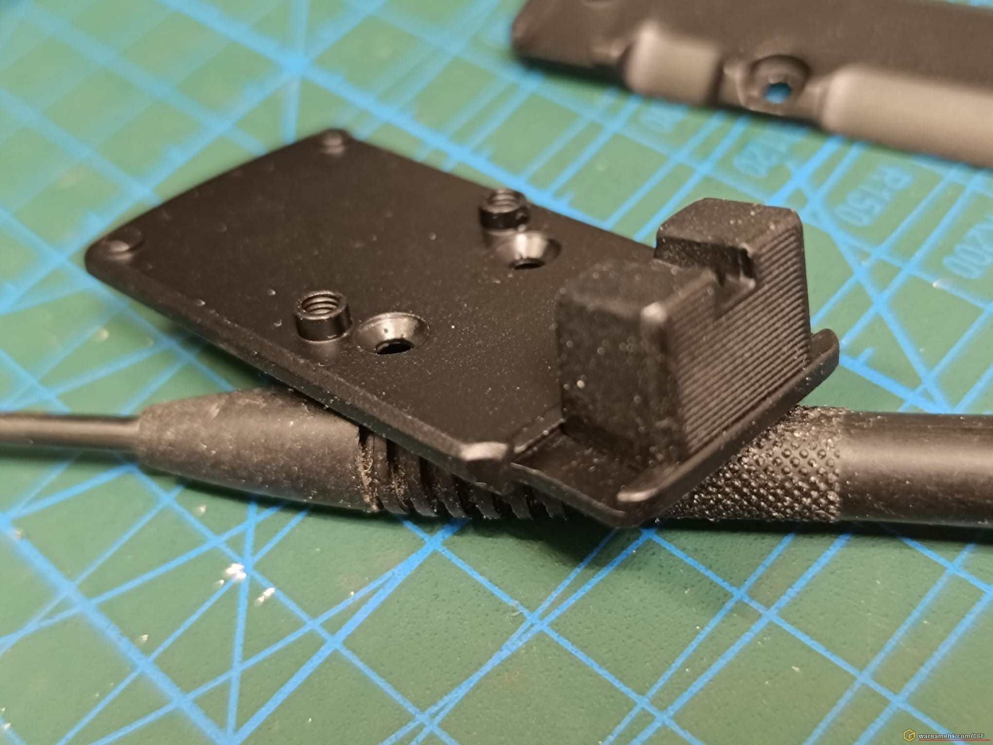

發表於 9-5-2026 20:31

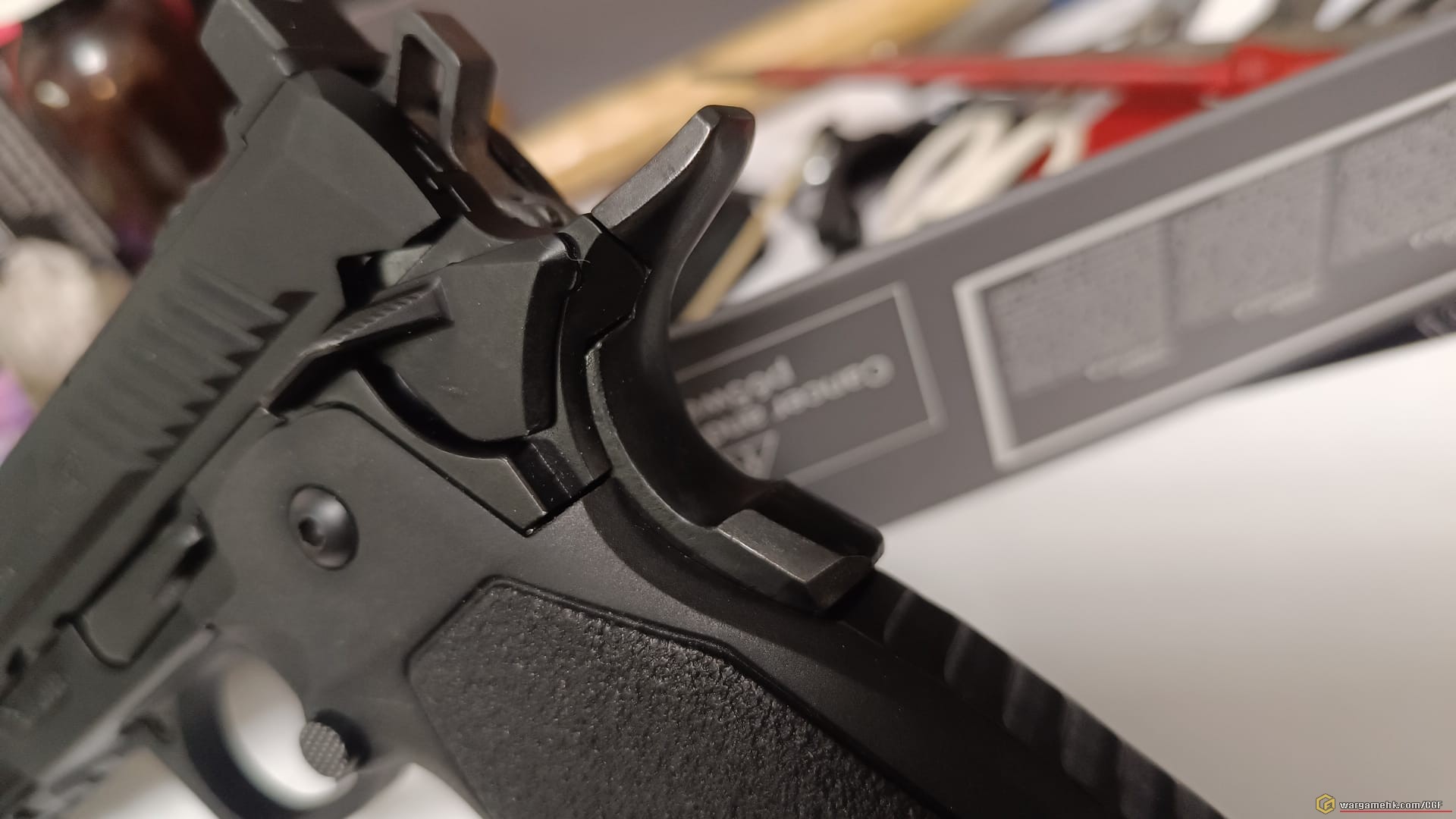

建議解決方法
將後準星底位
撥一個避開螺絲斜面的小窩
咁樣你口螺絲就可以收得貼……收得實……收得穩
(381.42 KB)
9-5-2026 20:31
(386.2 KB)
9-5-2026 20:31
(278.85 KB)
9-5-2026 20:31
(473.19 KB)
9-5-2026 20:31

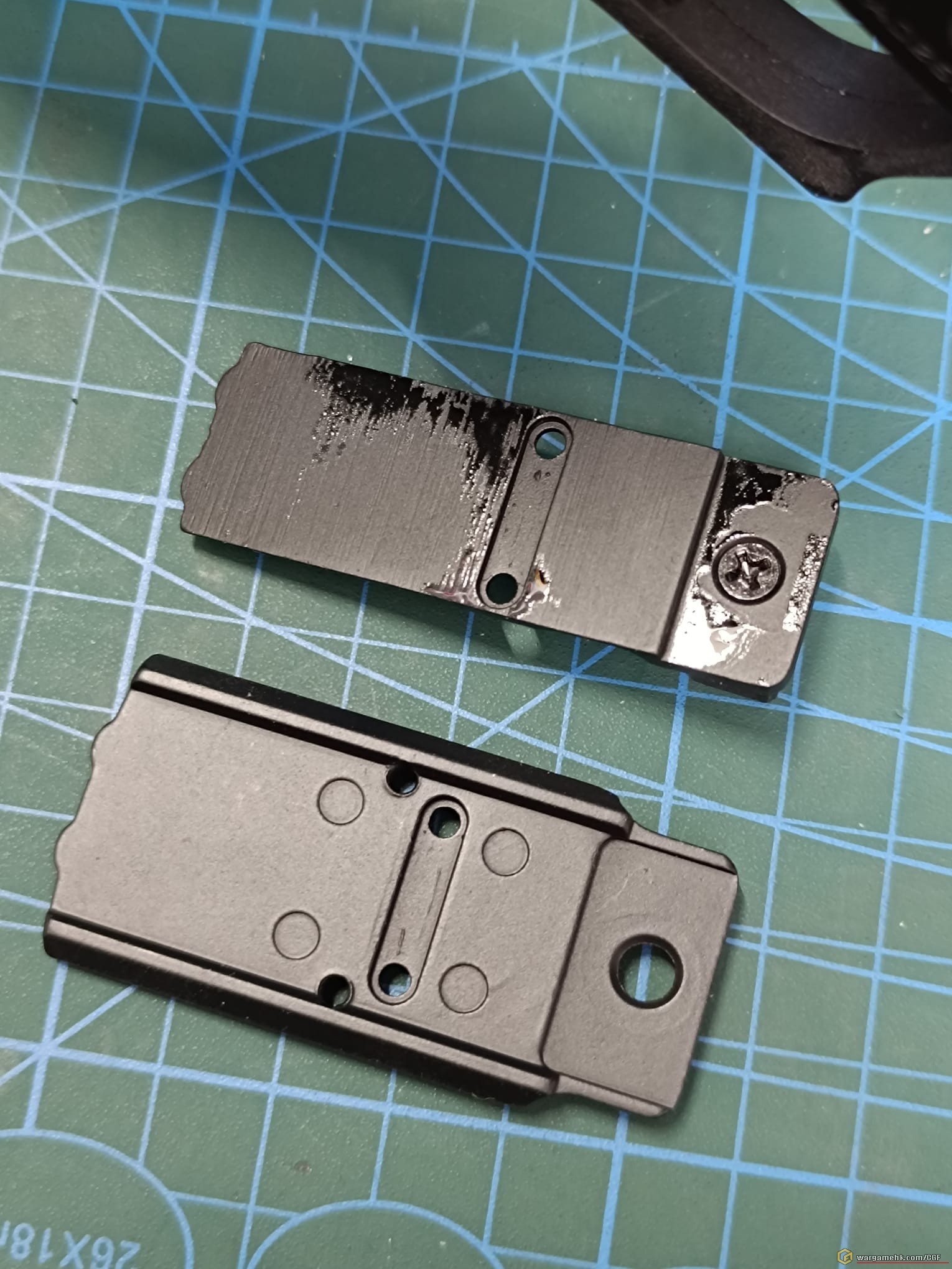

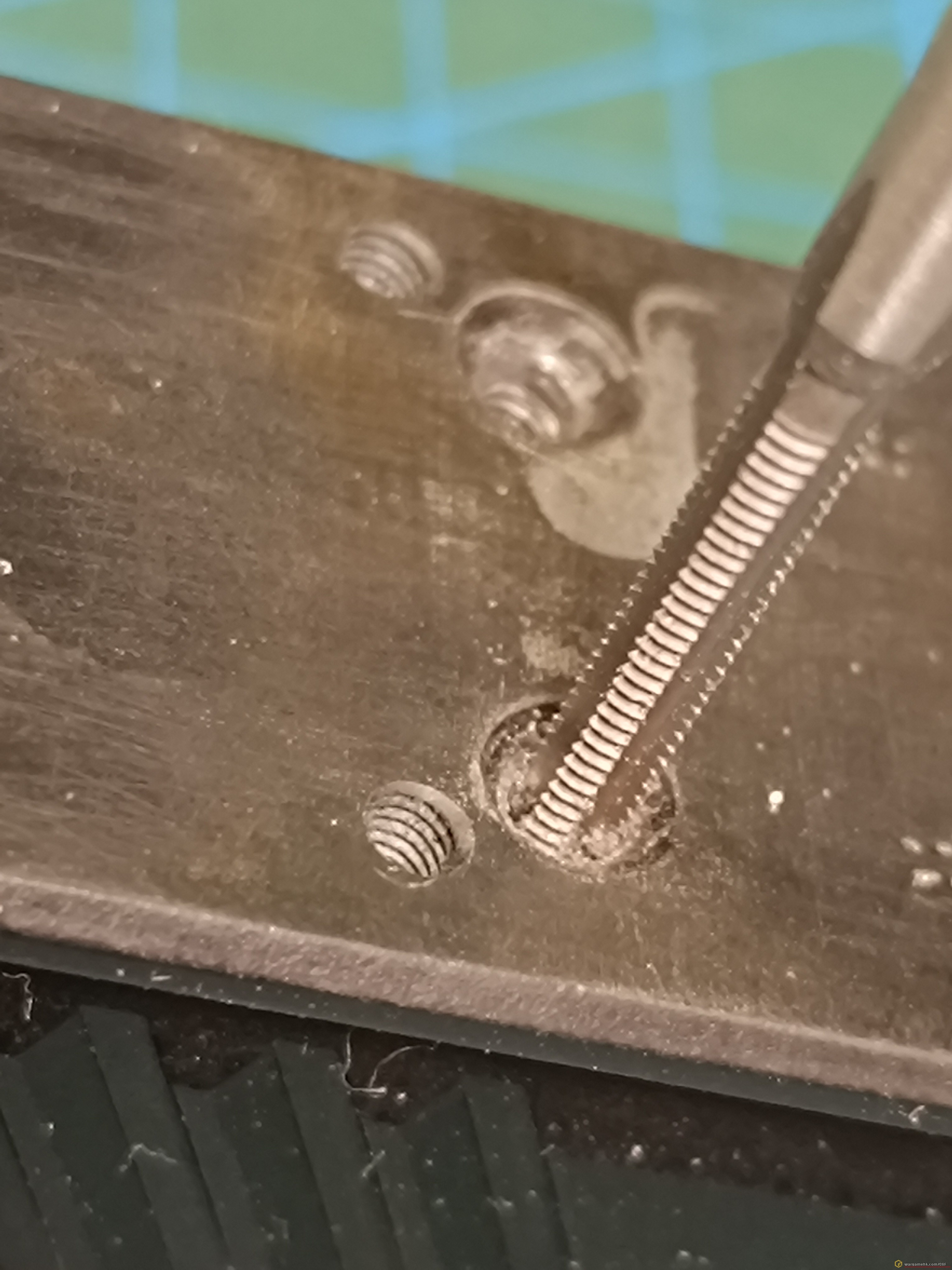

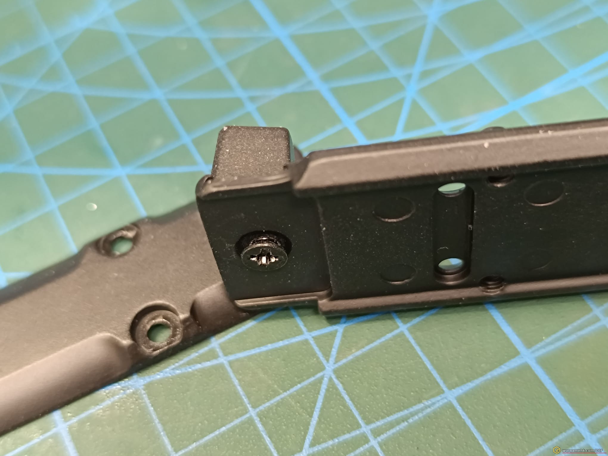

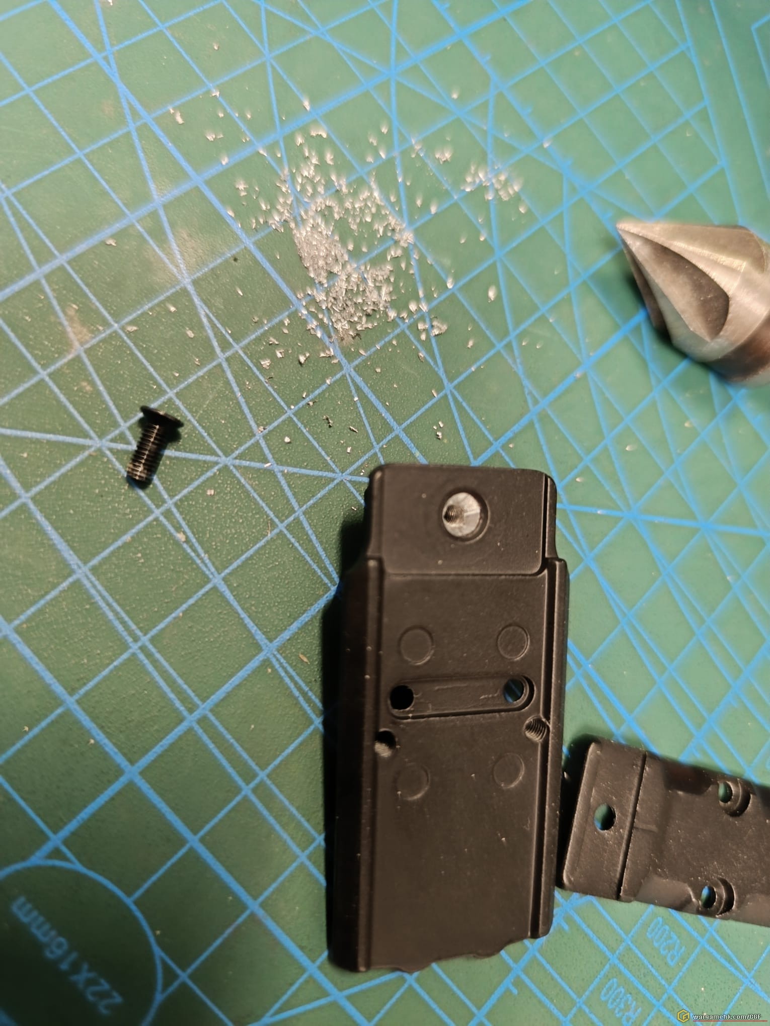

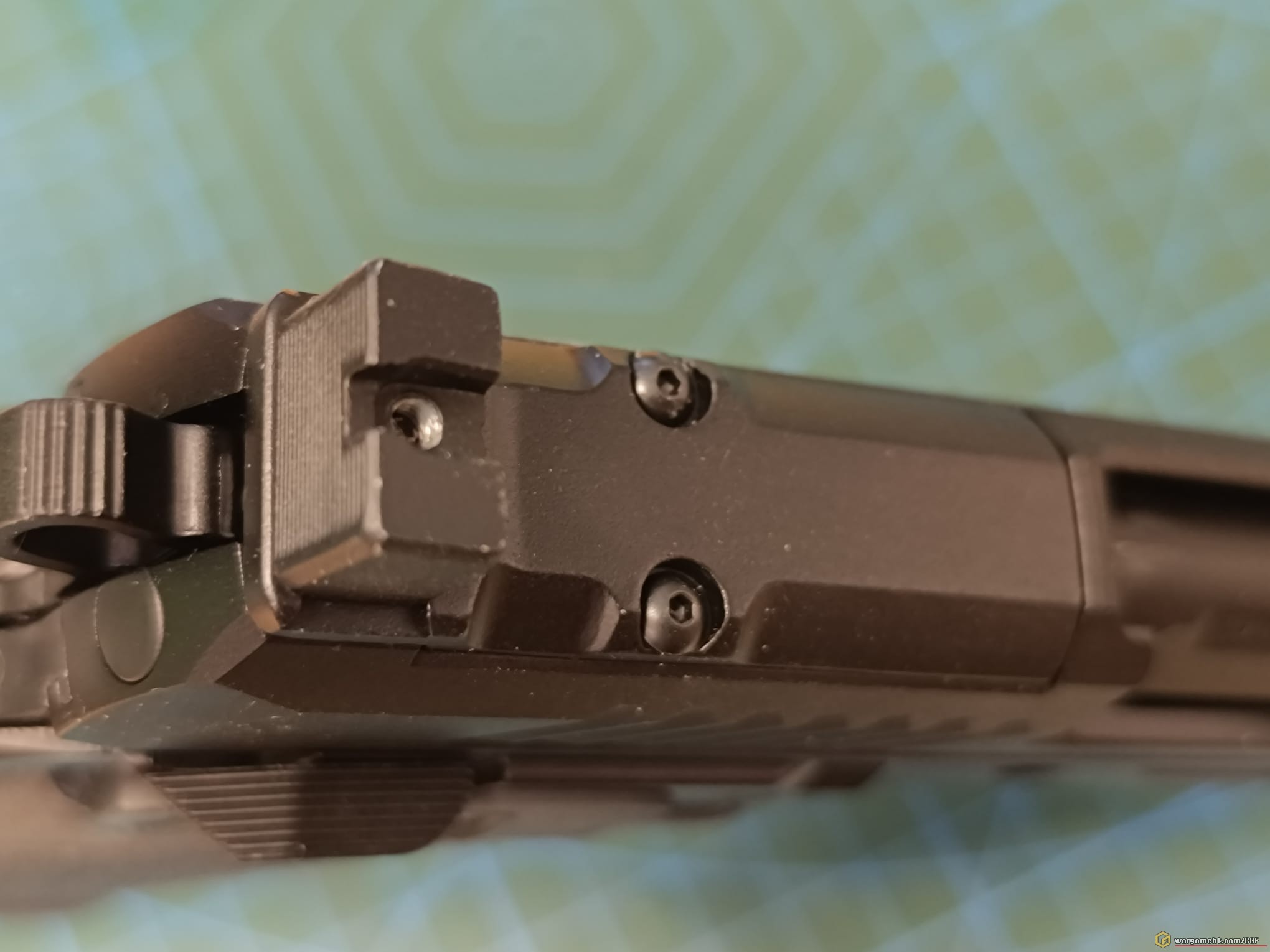

發表於 9-5-2026 21:18

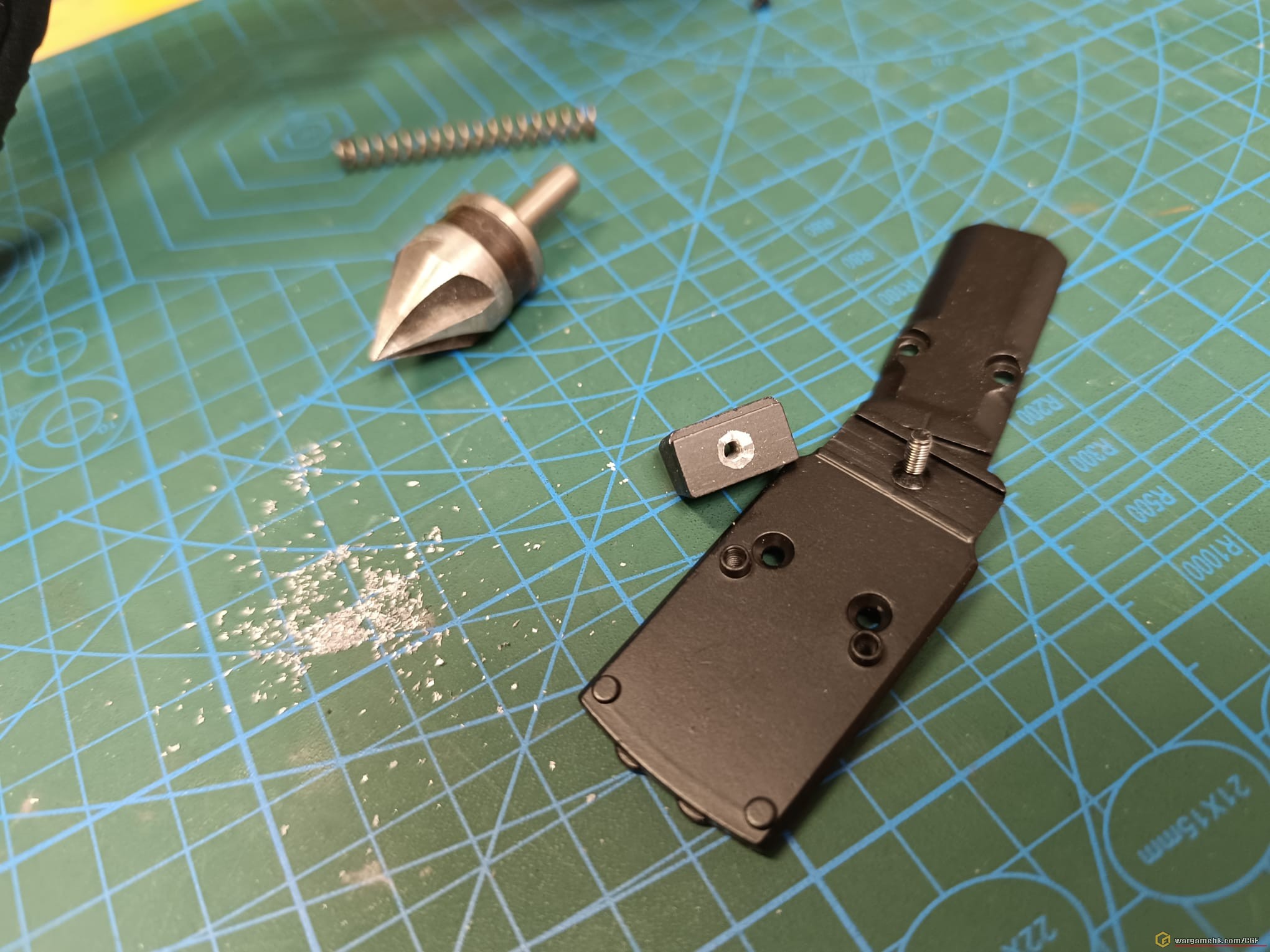

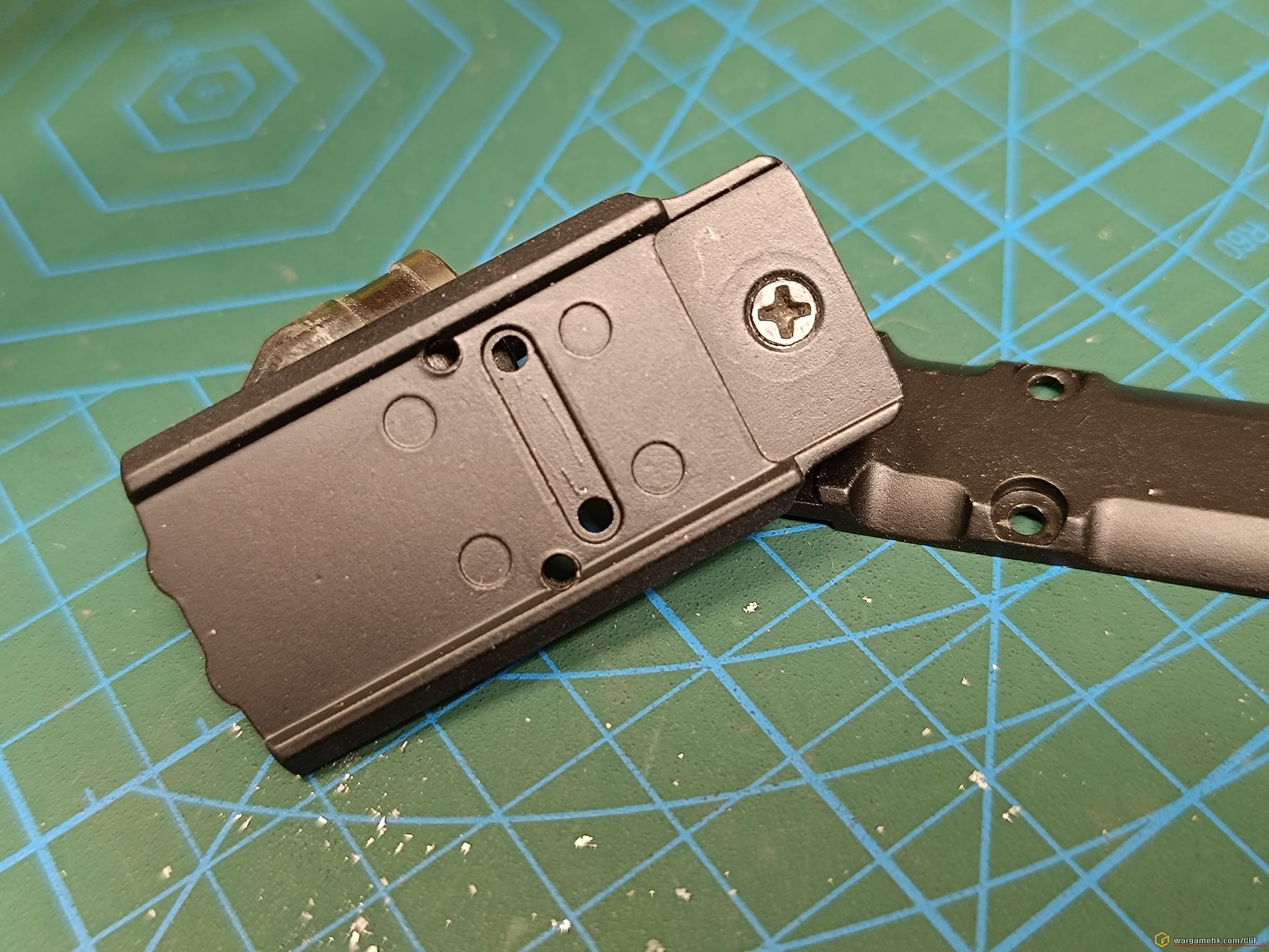

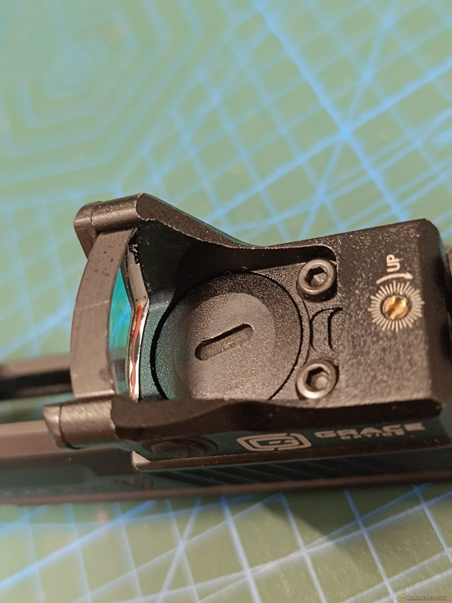

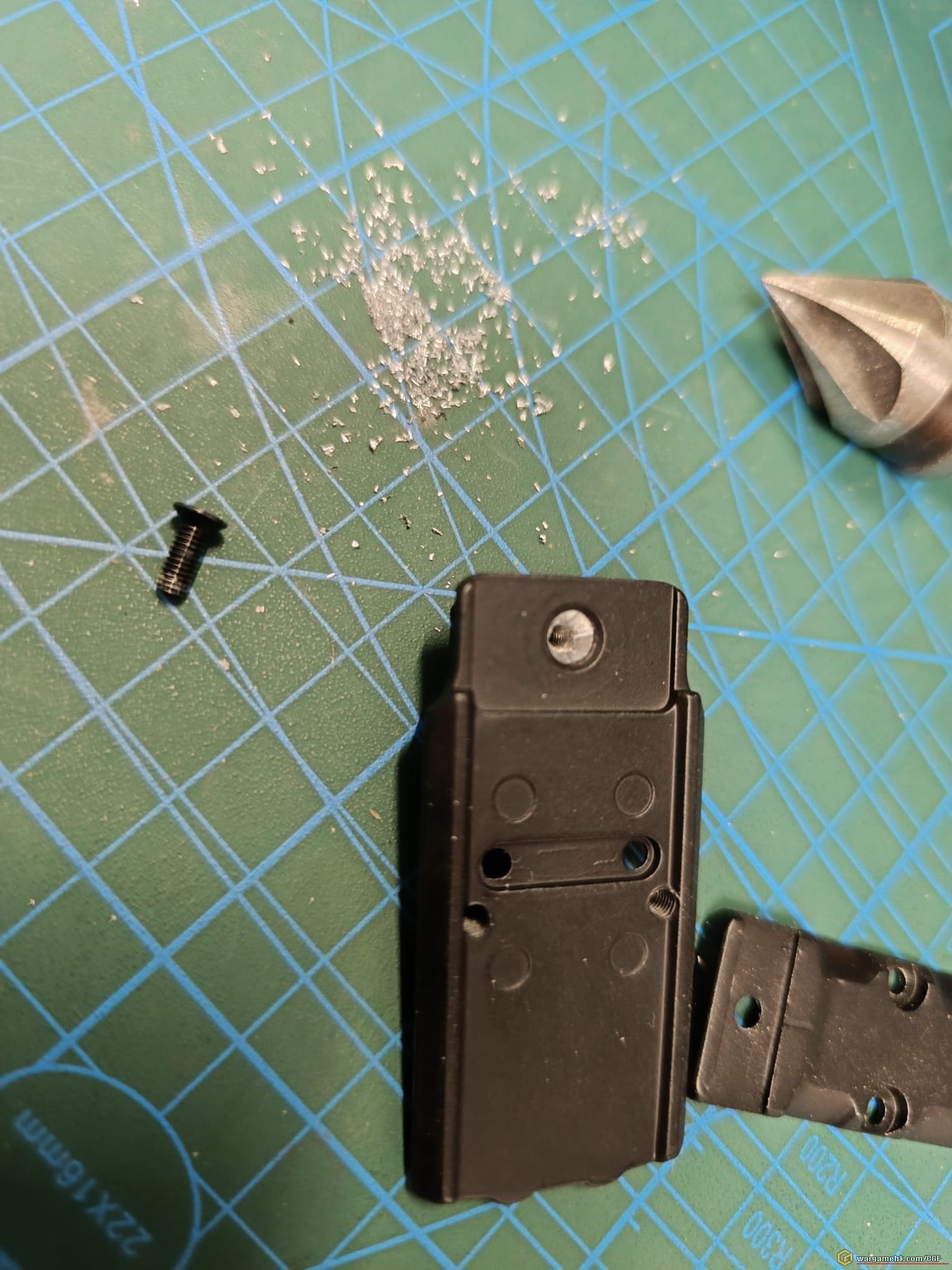

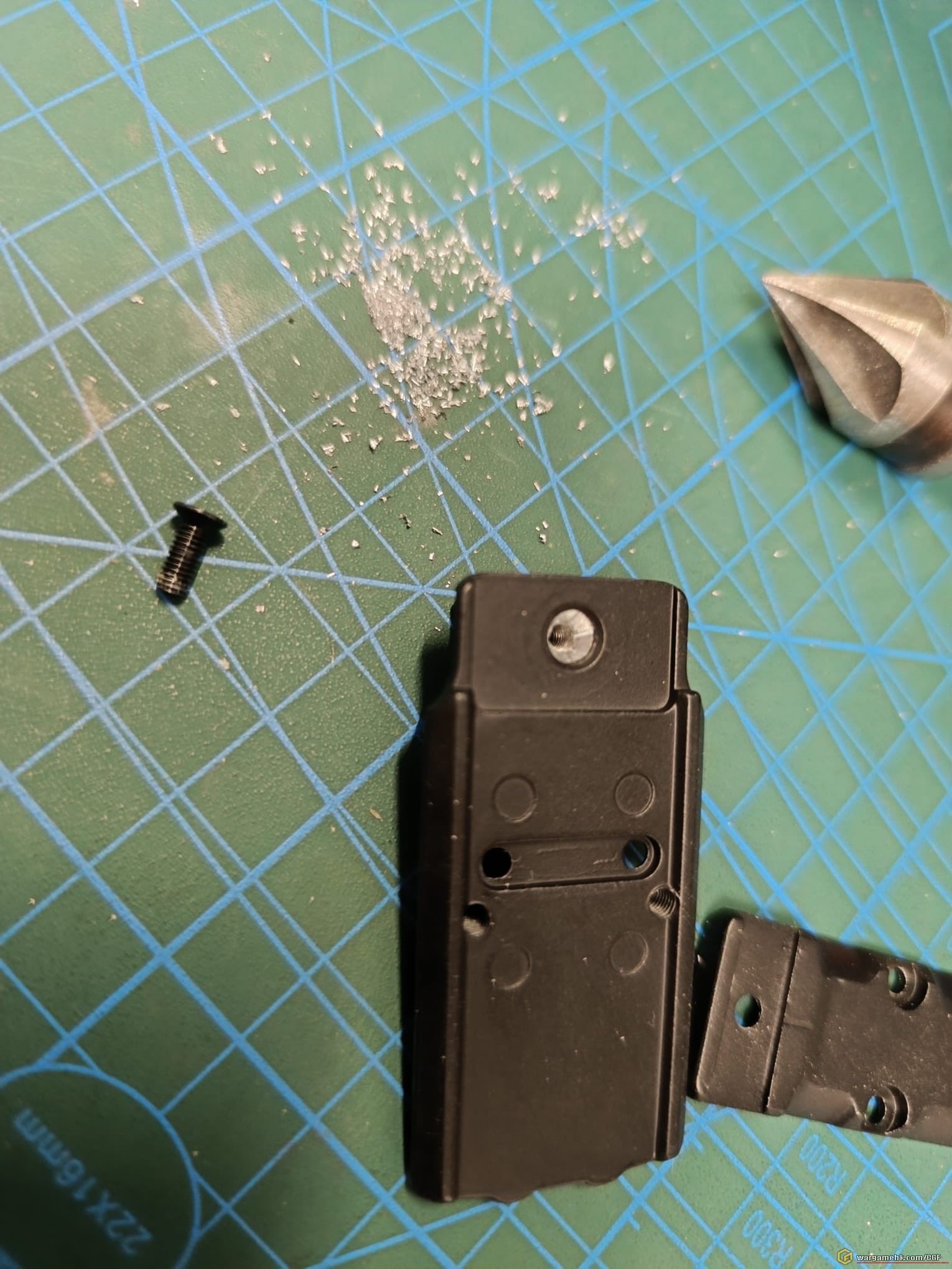

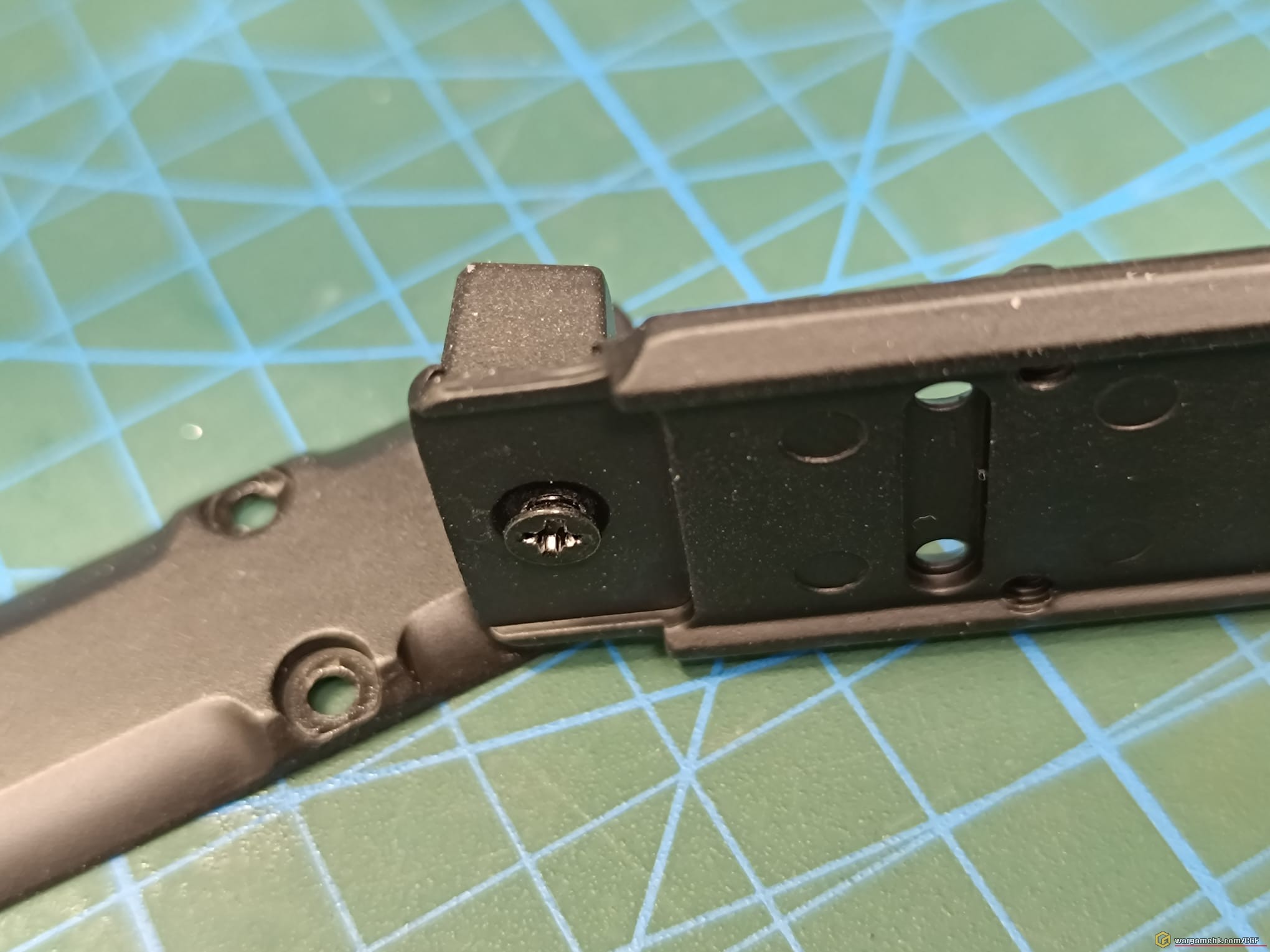

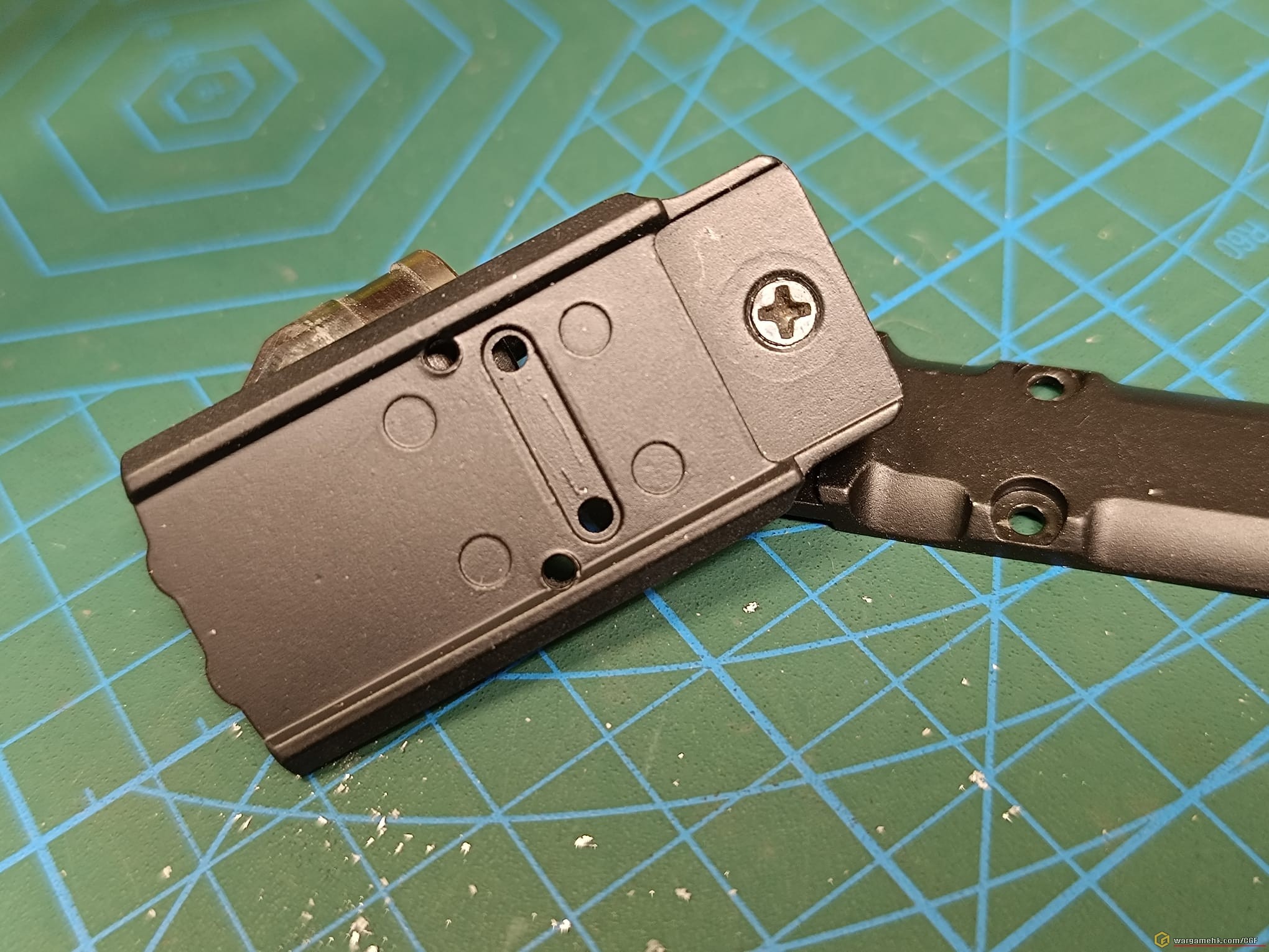

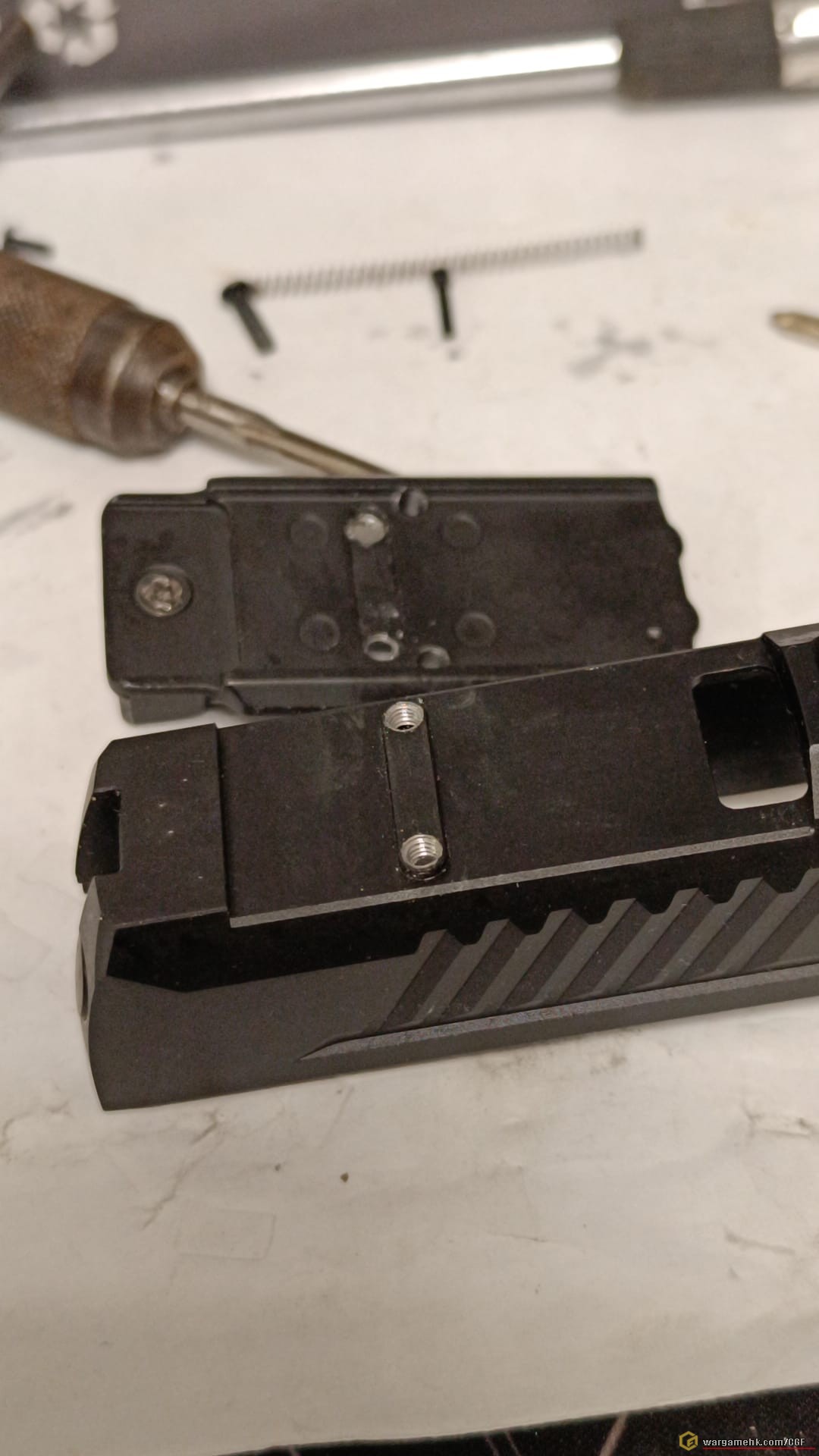

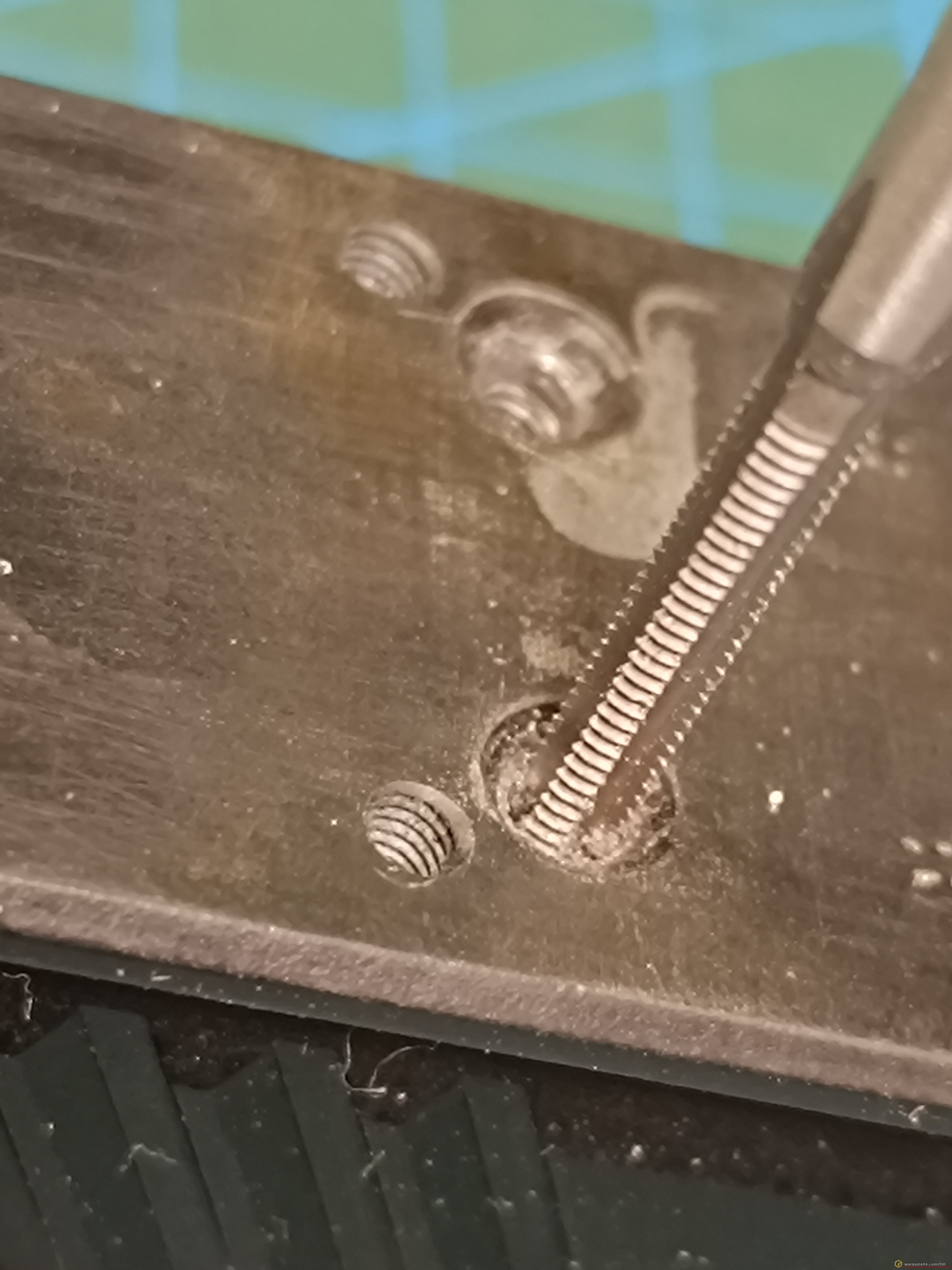

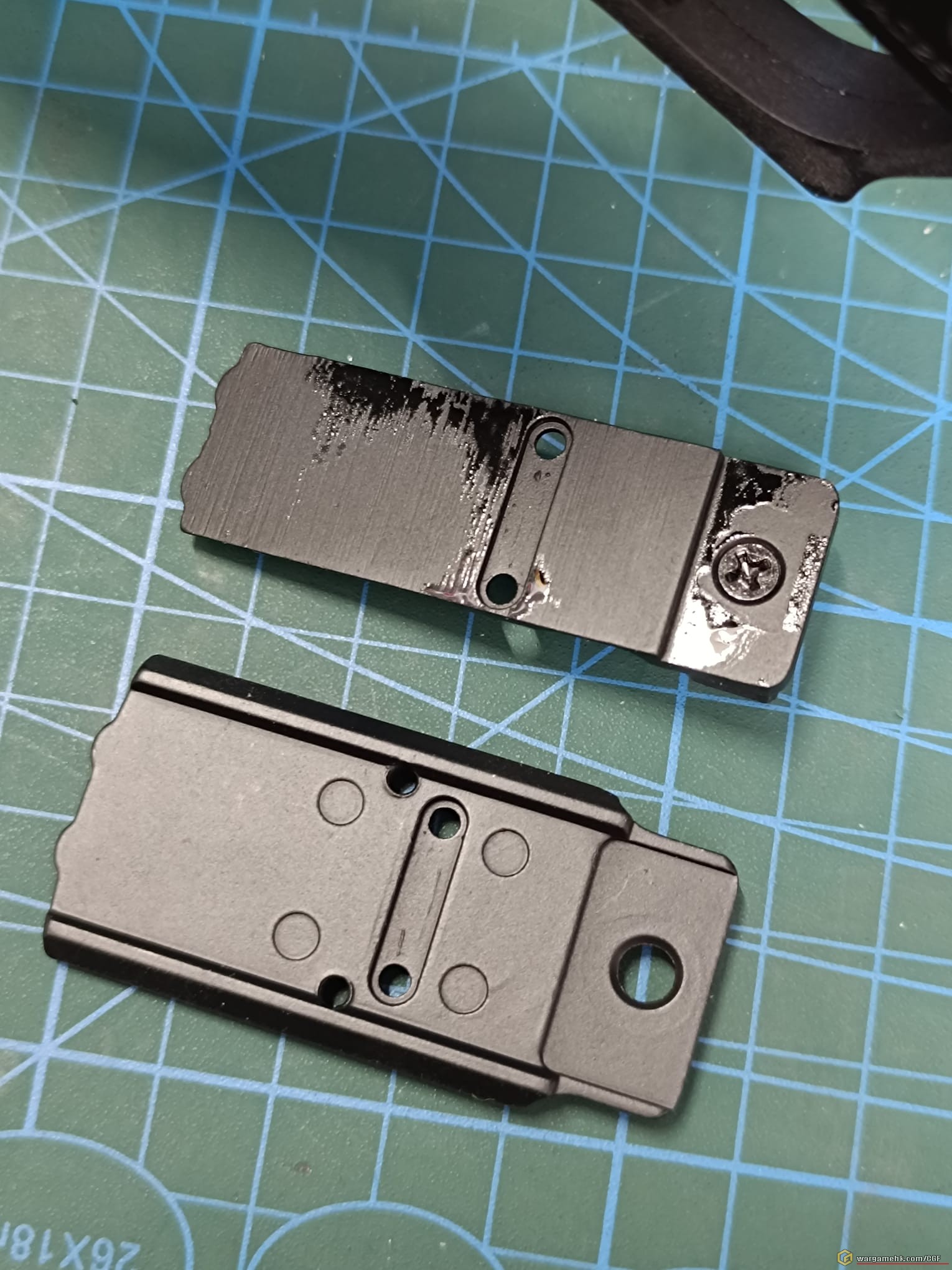

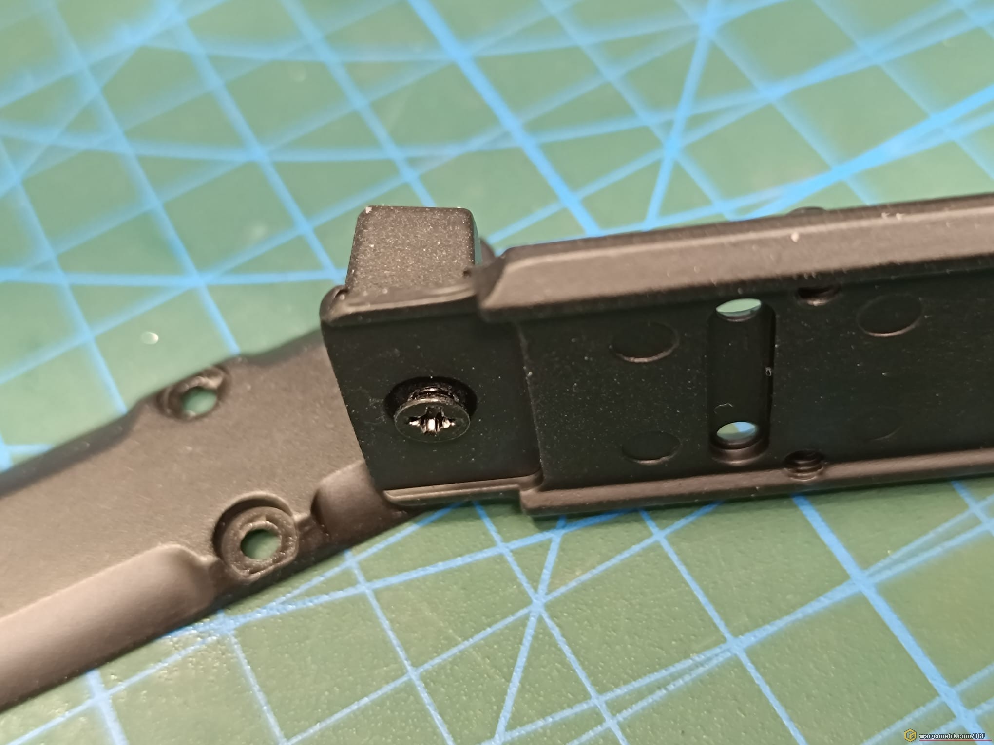

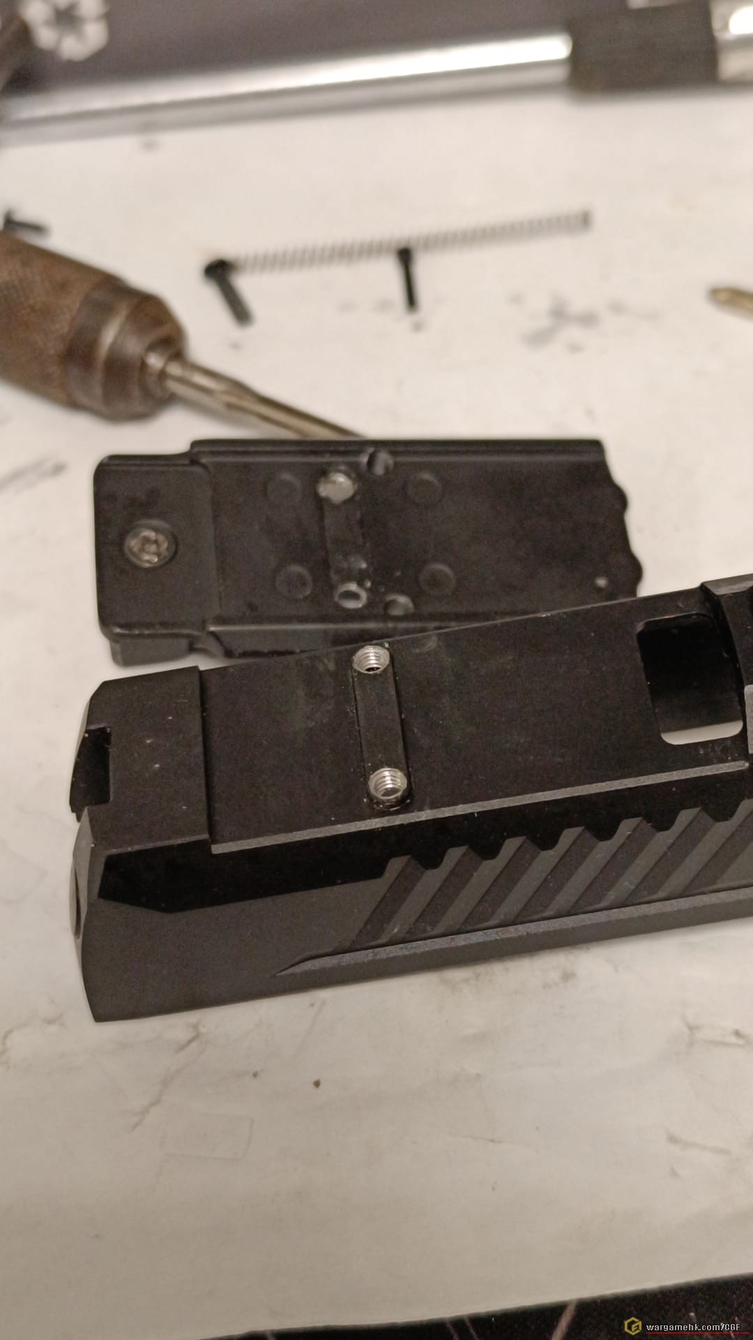

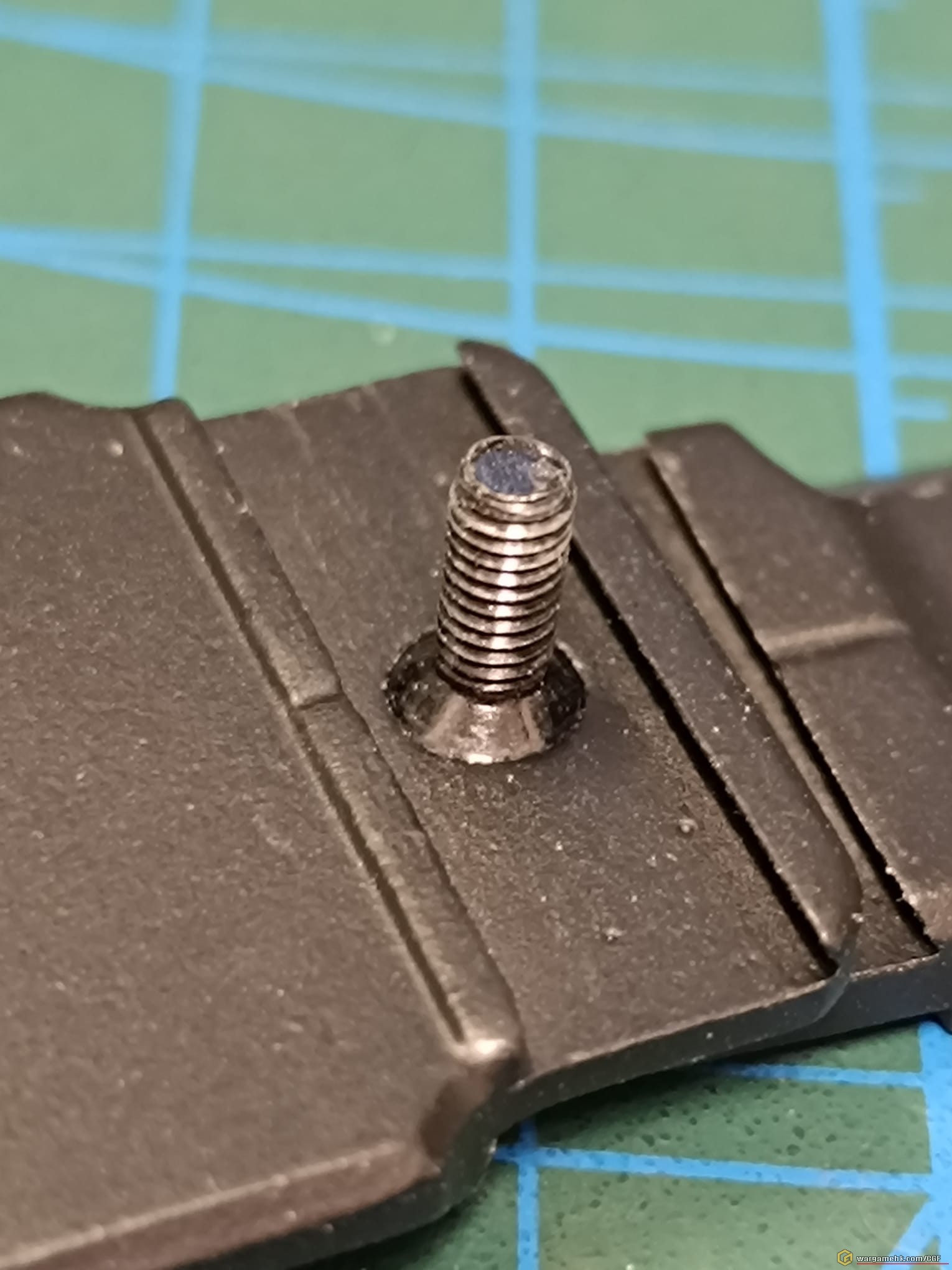

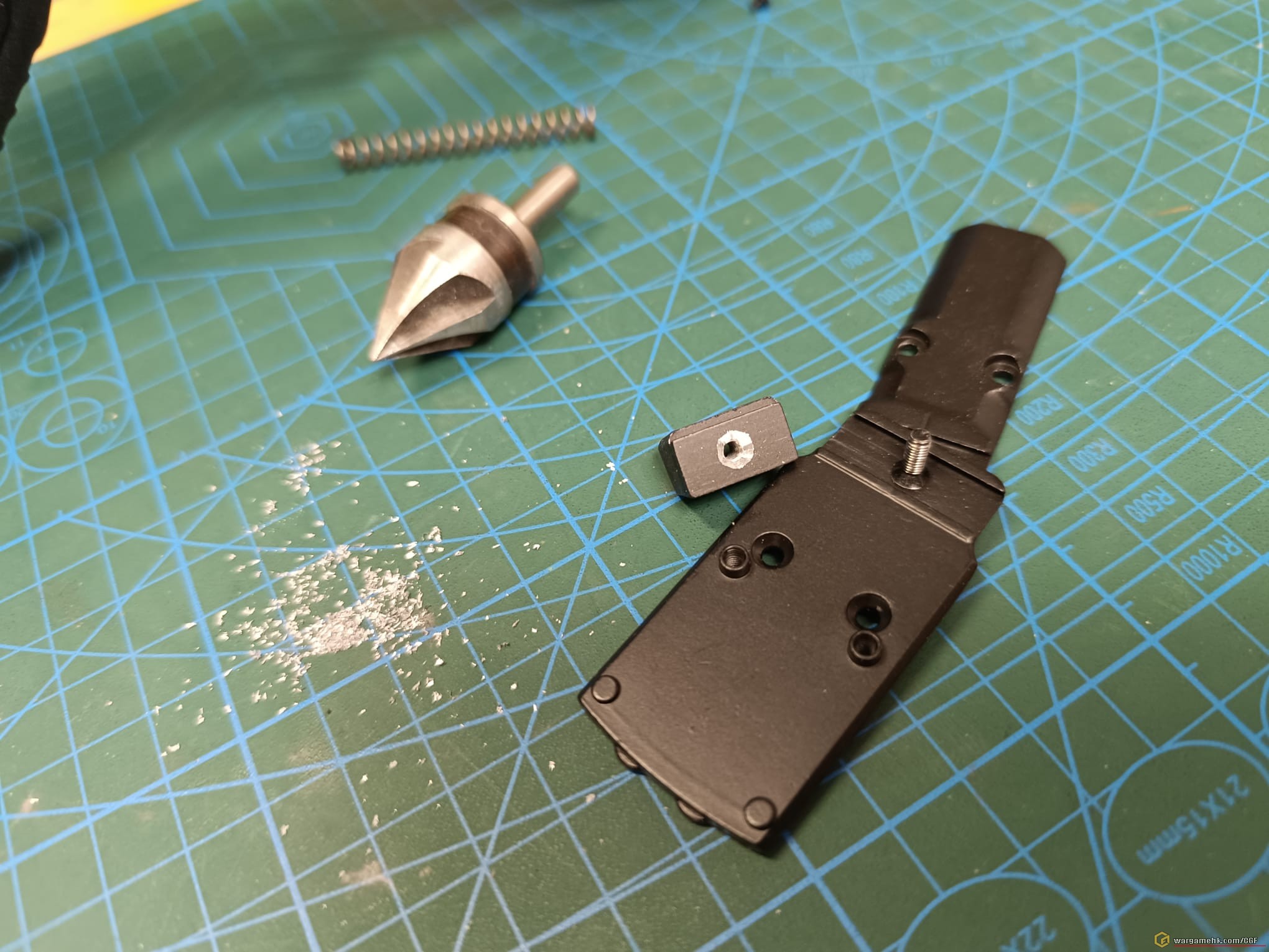

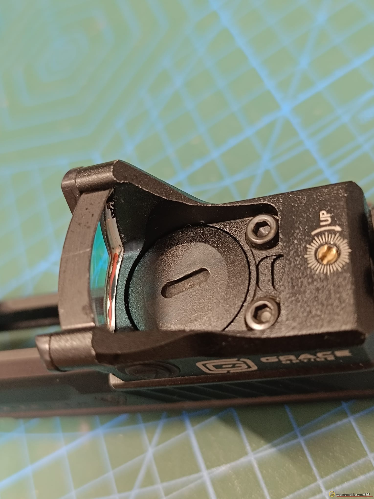

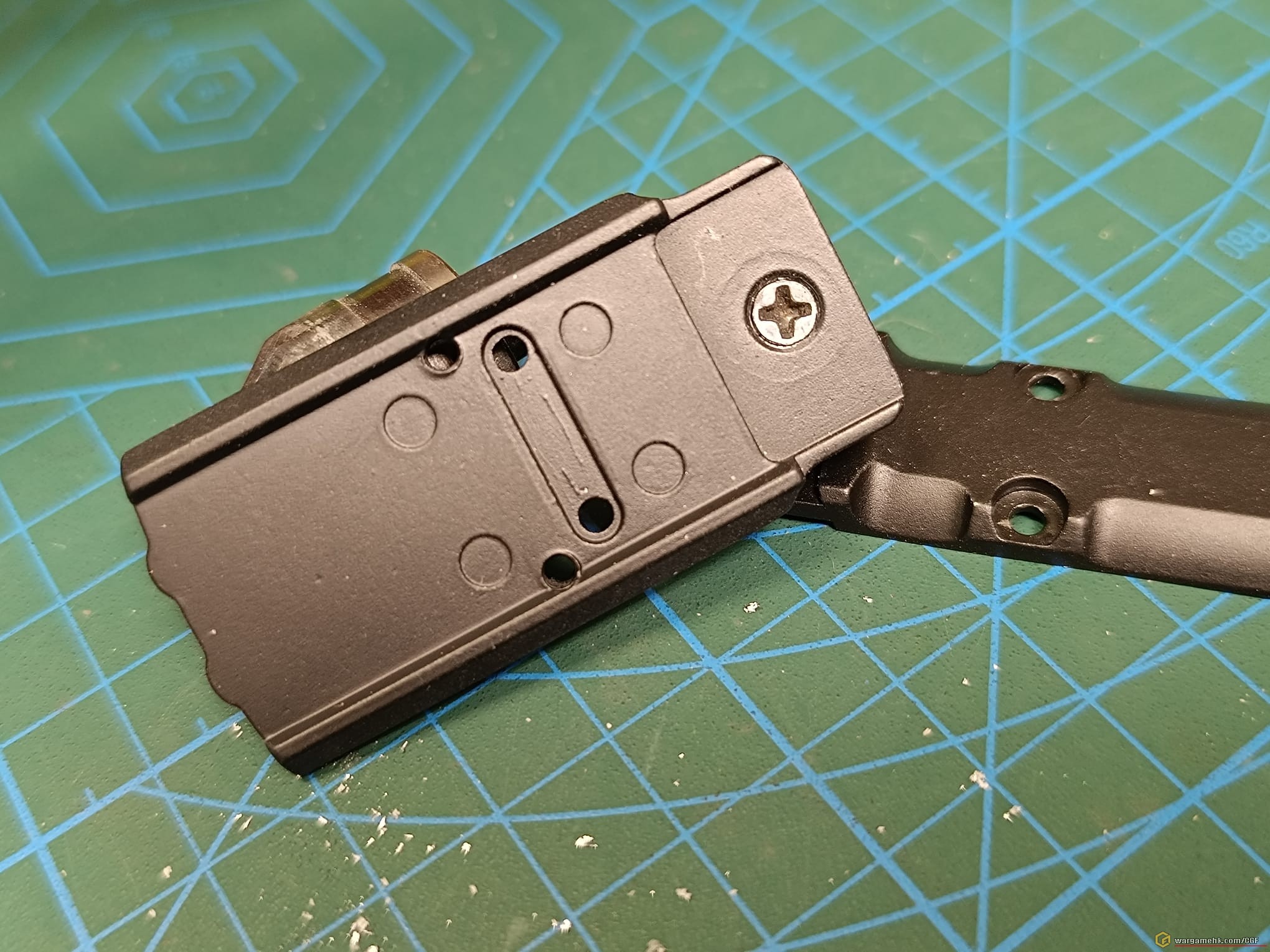

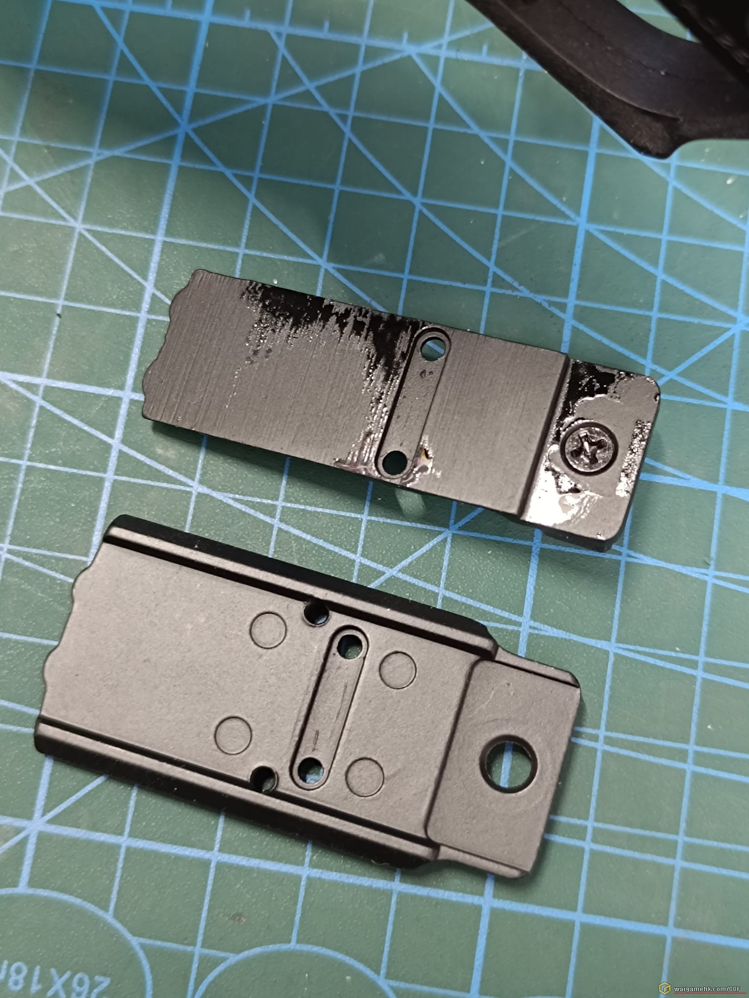

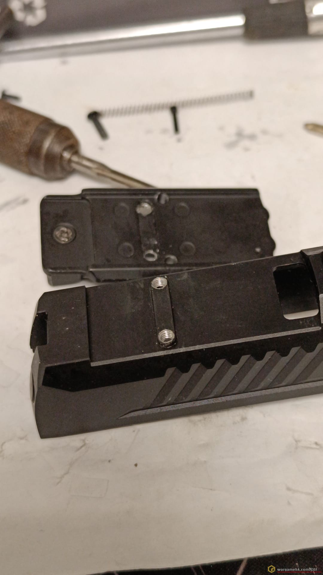

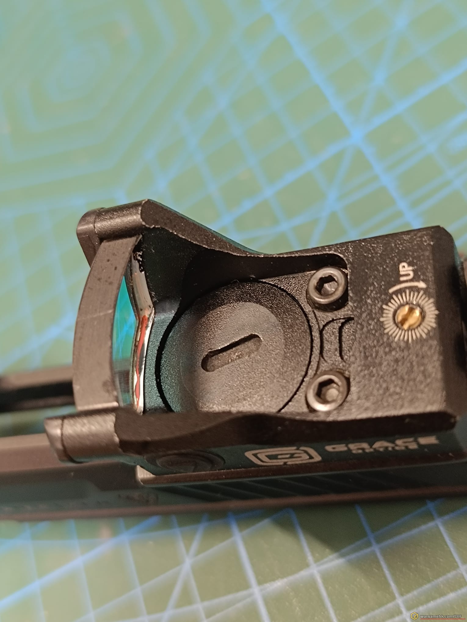

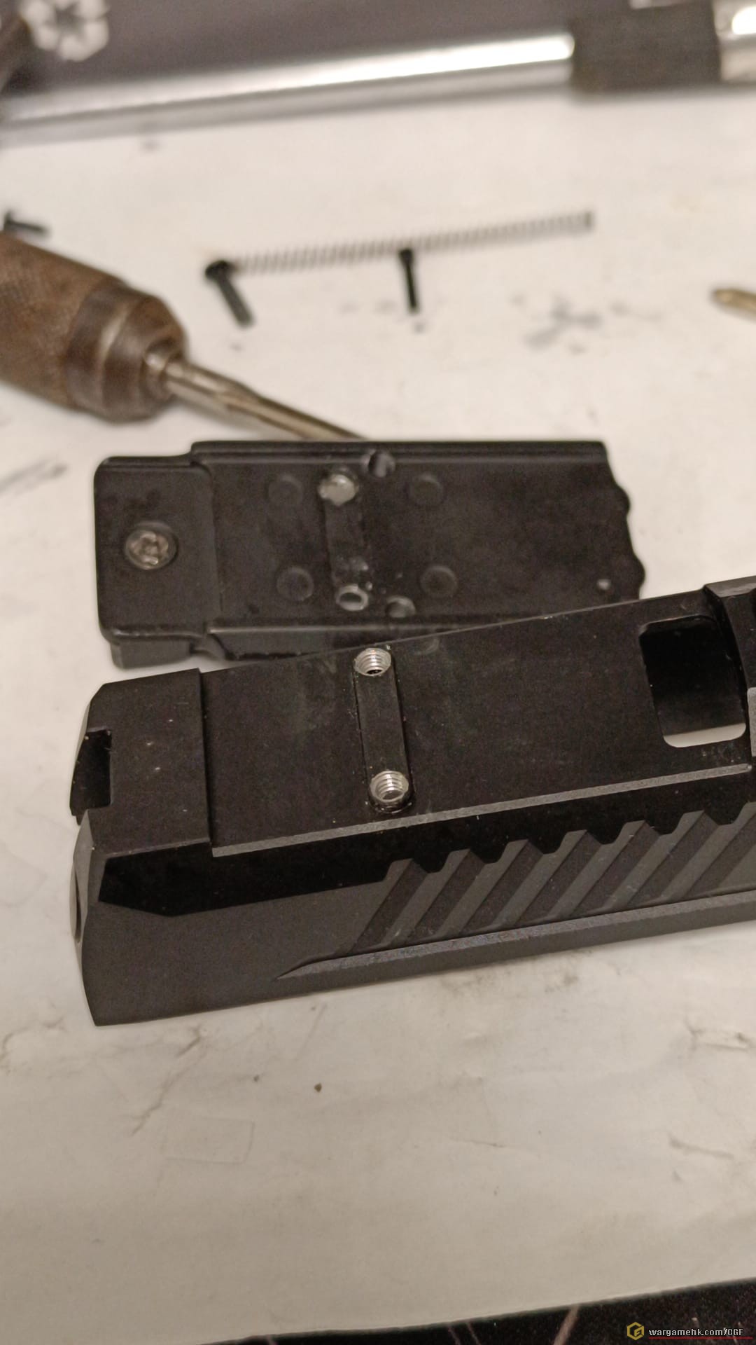

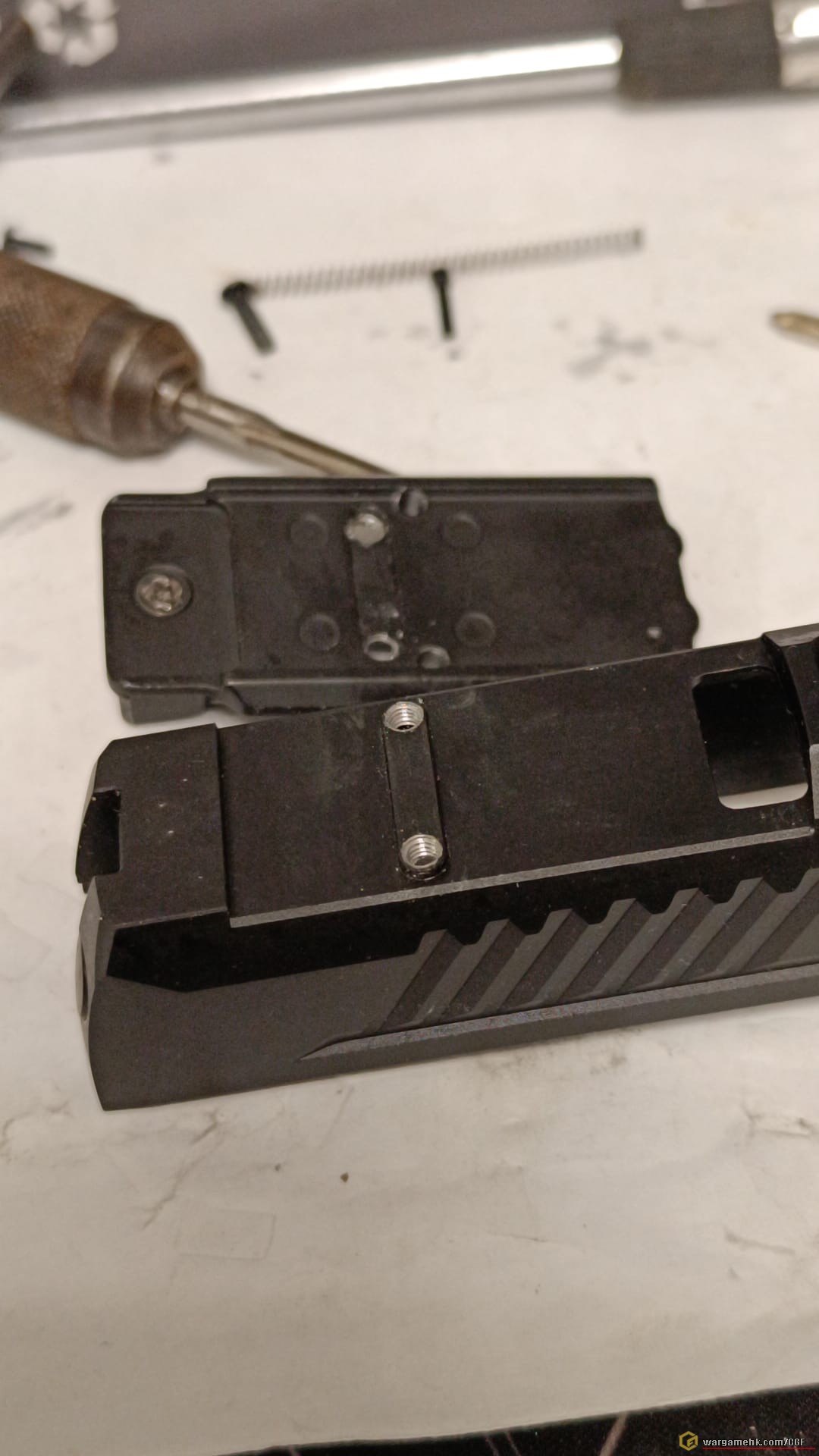

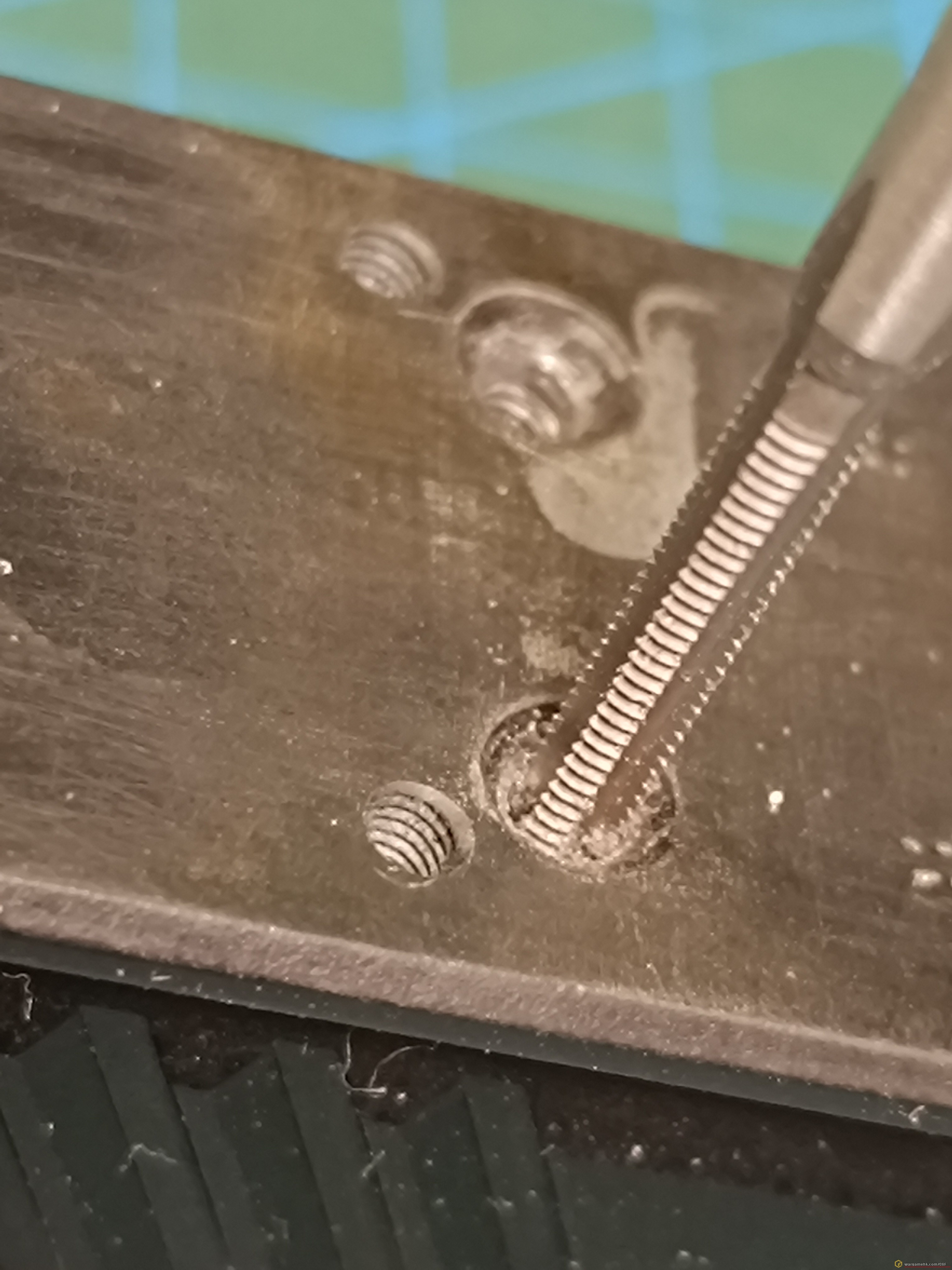

rmr板塊滑牙問題
原裝係跟m2.5螺絲
十支有九支裝完塊板都係滑牙
第十支無裝rmr∼但想收緊啲就會滑牙
解決方法
直接用m3牙dup過穿佢
塊板突起嗰兩粒我推平咗再blue返黑
而固定塊板兩個窿佢又同我所彩用紅點鏡一致
所以鏡連塊板同滑架加少許螺絲膠一起收實
現在成為一體好穩陣
大大話話打咗40至到50夾
依然沒有鬆脫現象
(1.01 MB)
9-5-2026 21:20
M3牙dup啱啱好
(164.97 KB)
9-5-2026 21:34
(303.99 KB)
9-5-2026 21:20

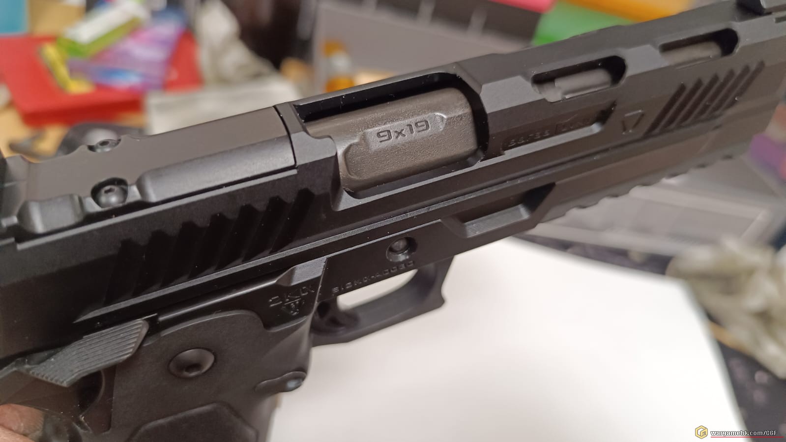

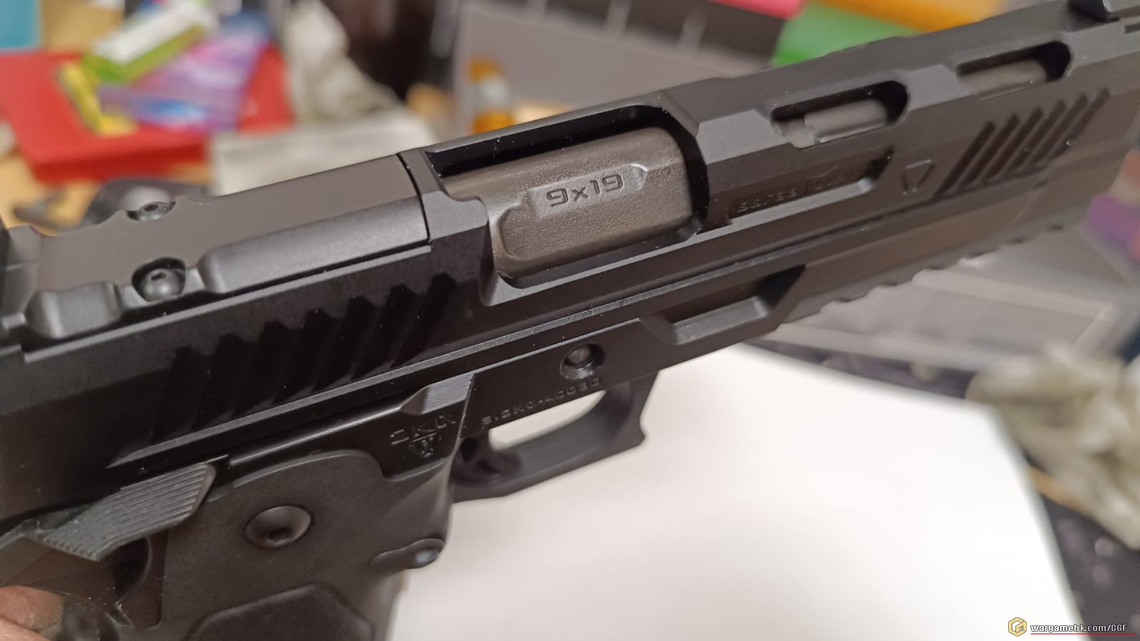

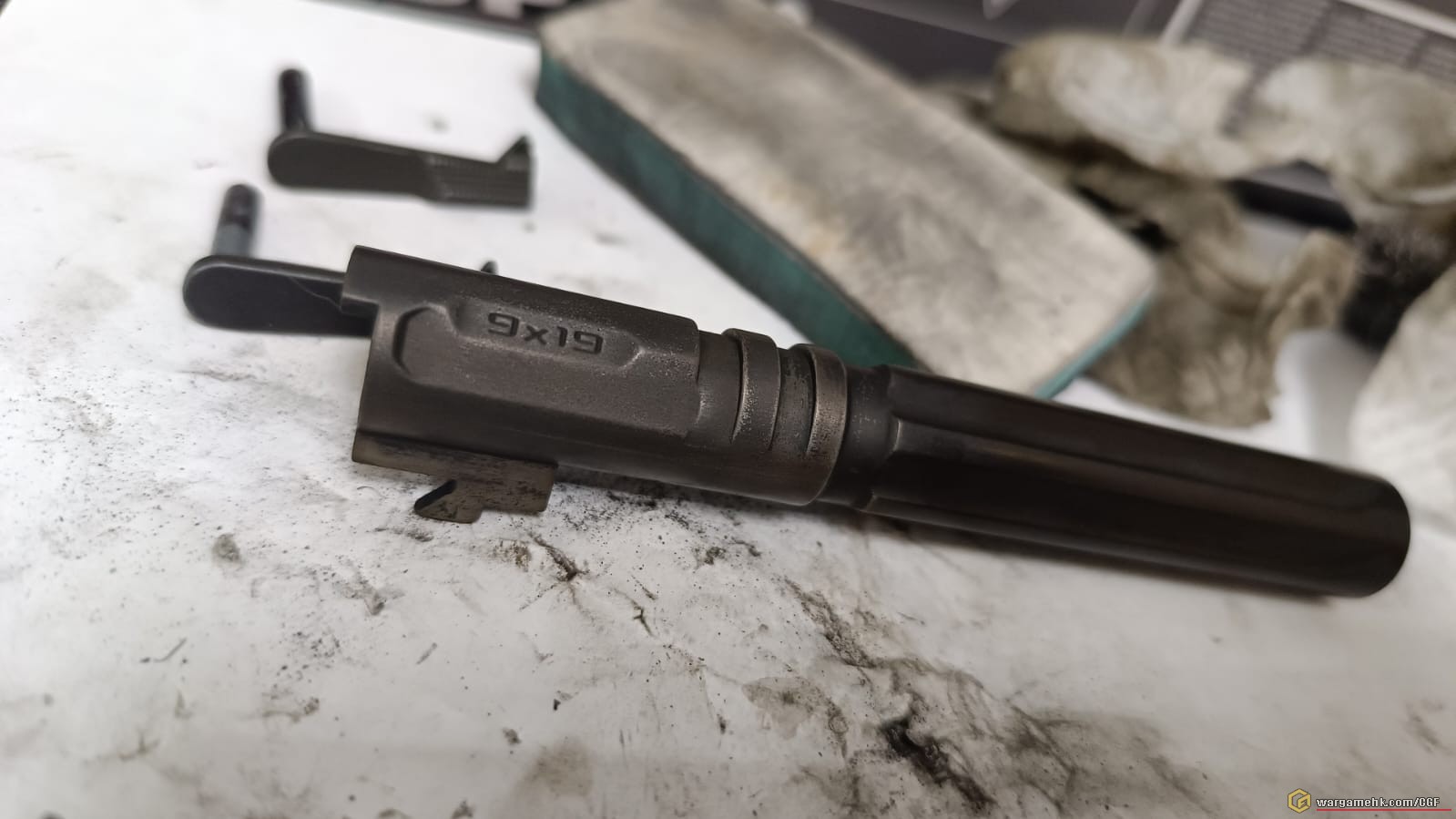

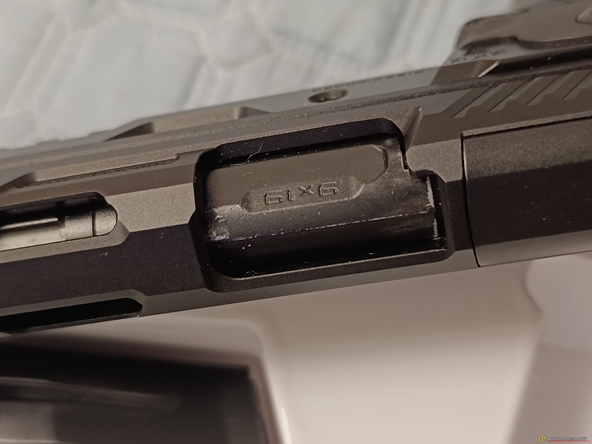

發表於 9-5-2026 21:40

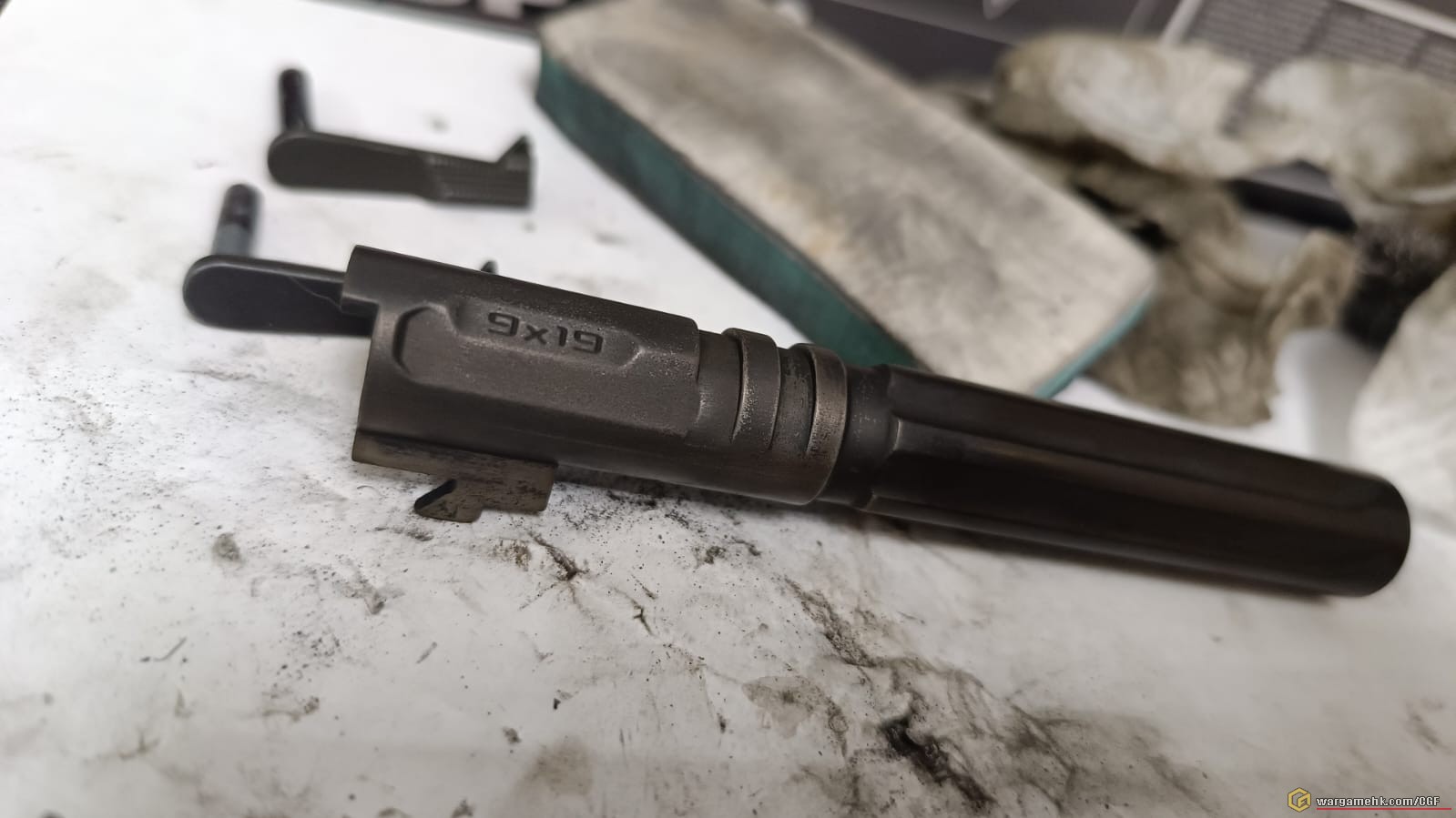

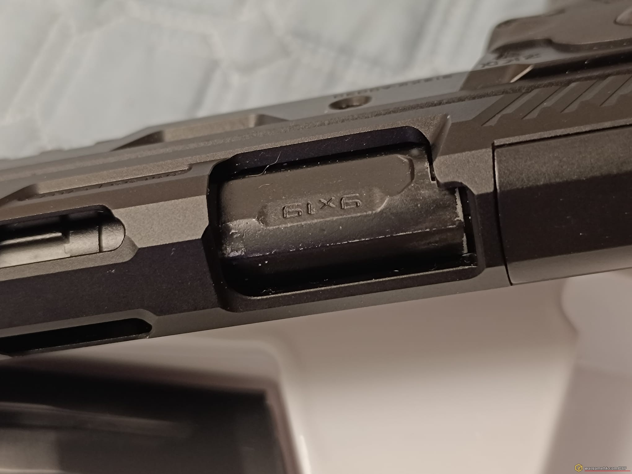

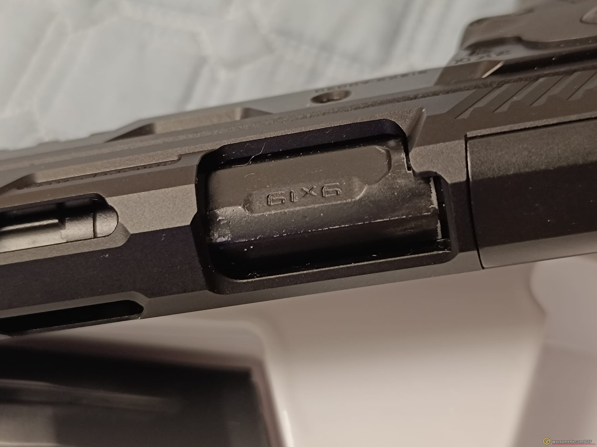

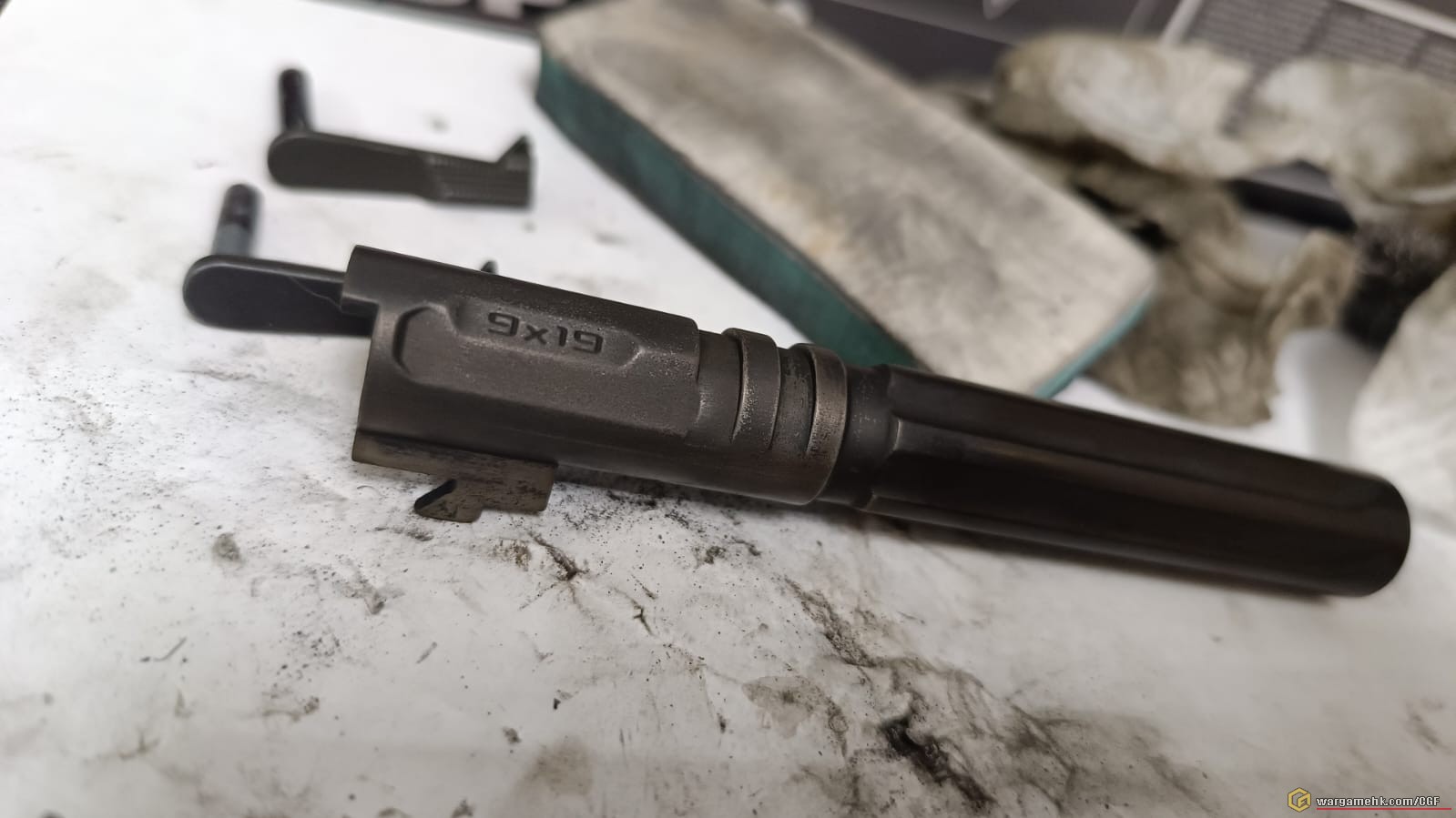

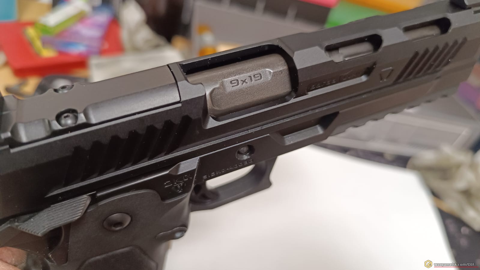

發現外管有分模線
梗係搞搞佢
又泥啞鉛變鋼管
(203.42 KB)
喺個頂明顯見到條線
9-5-2026 21:40
(134.72 KB)
磨完blue返佢
9-5-2026 21:40
(126.83 KB)
睇到啲顏色成個感覺唔同曬
9-5-2026 21:40

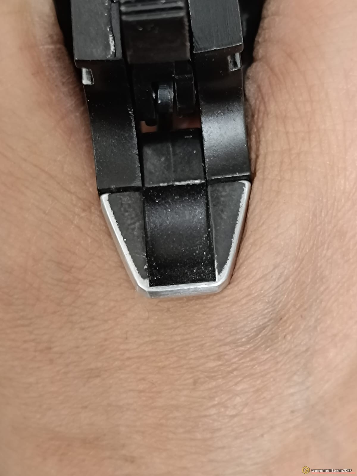

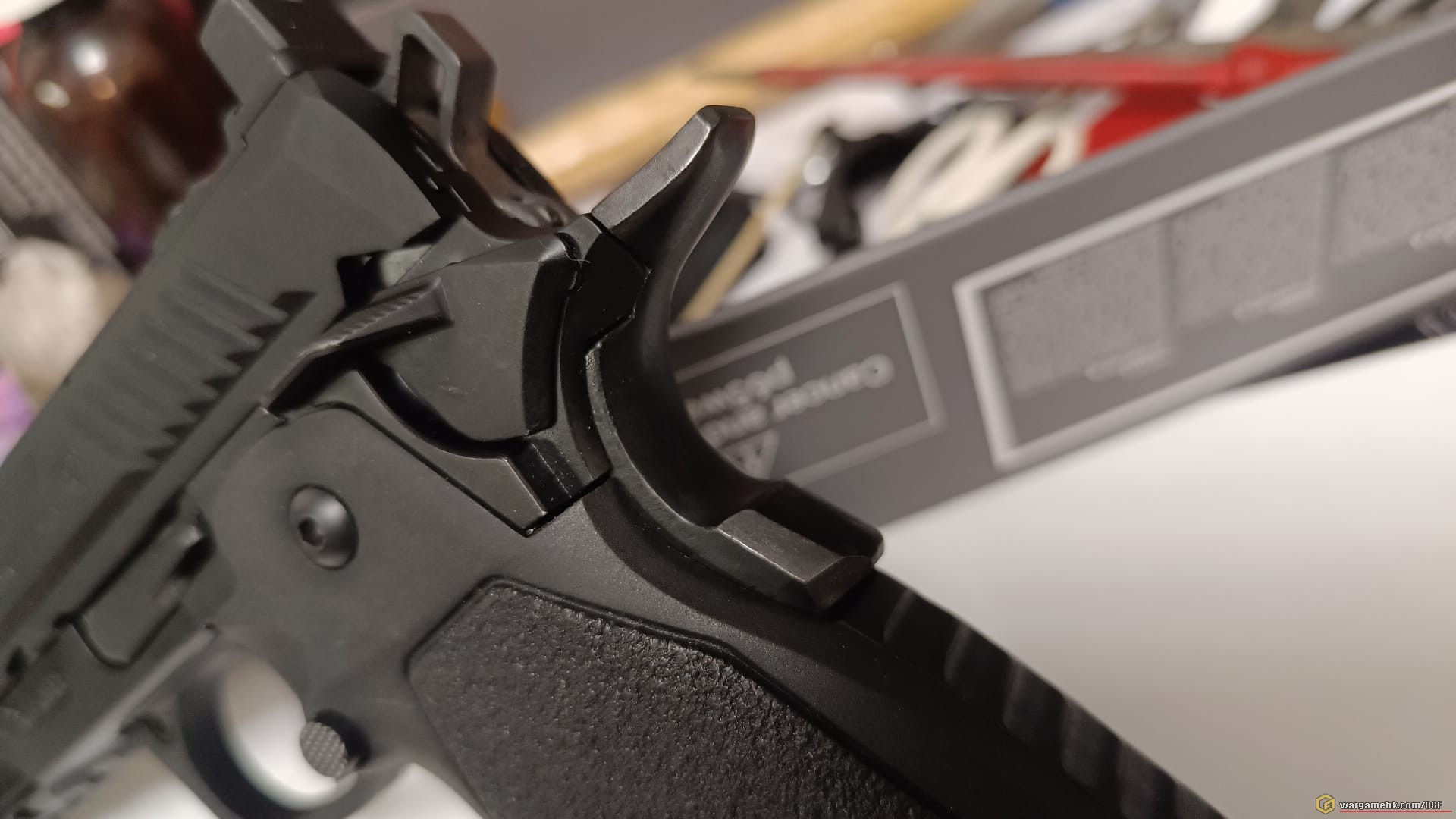

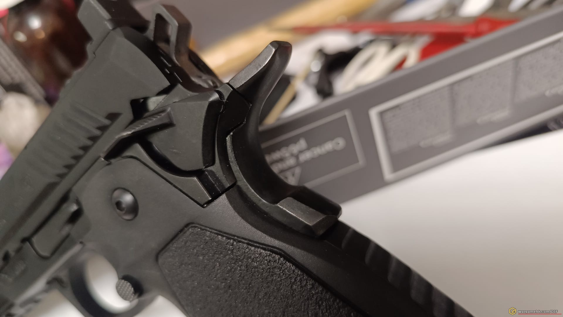

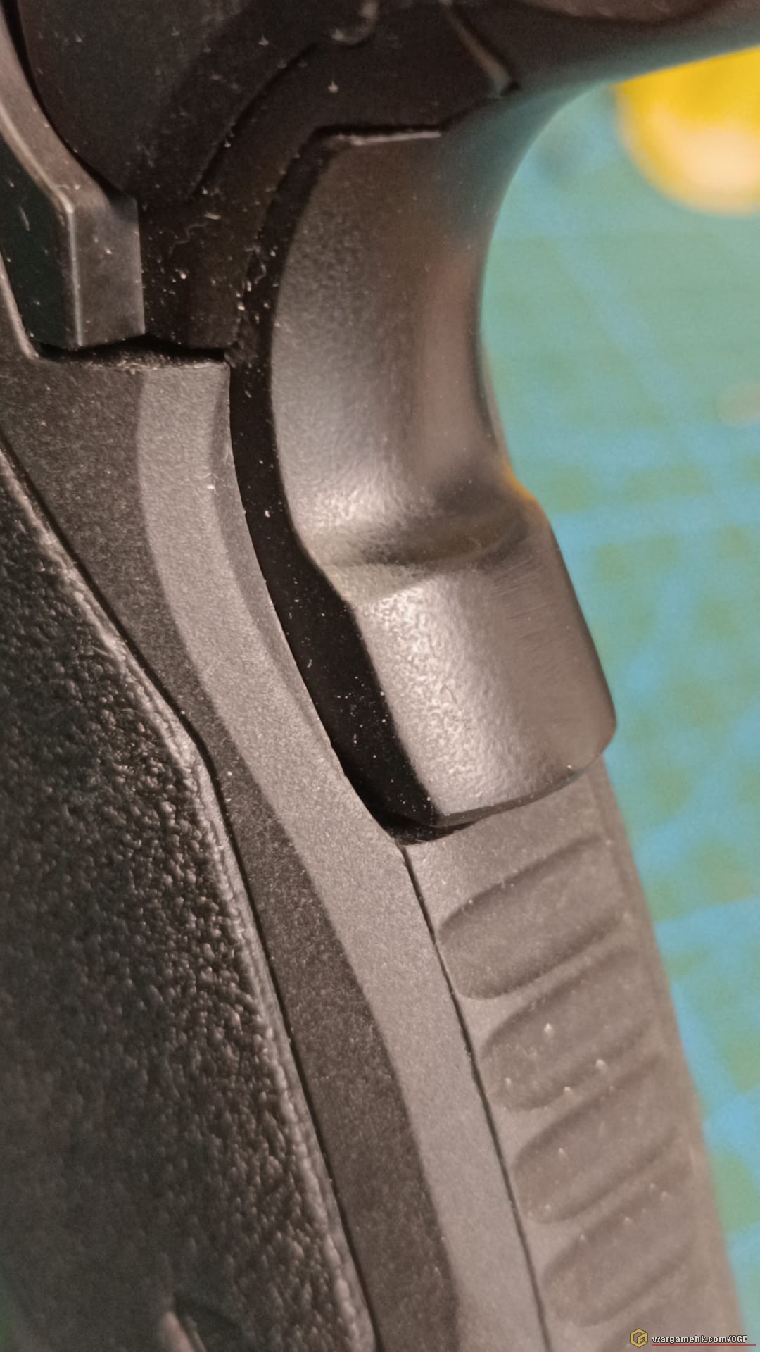

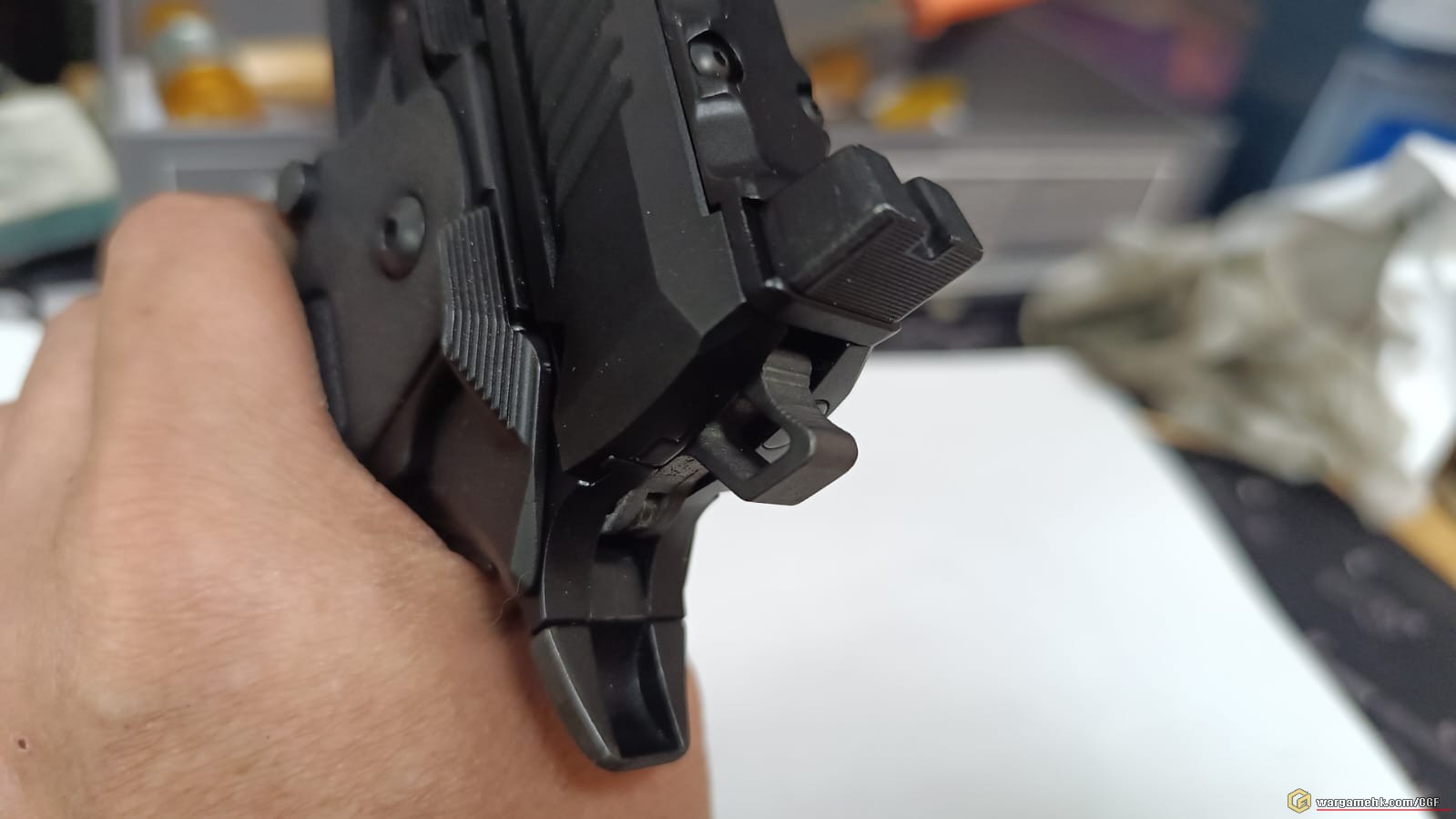

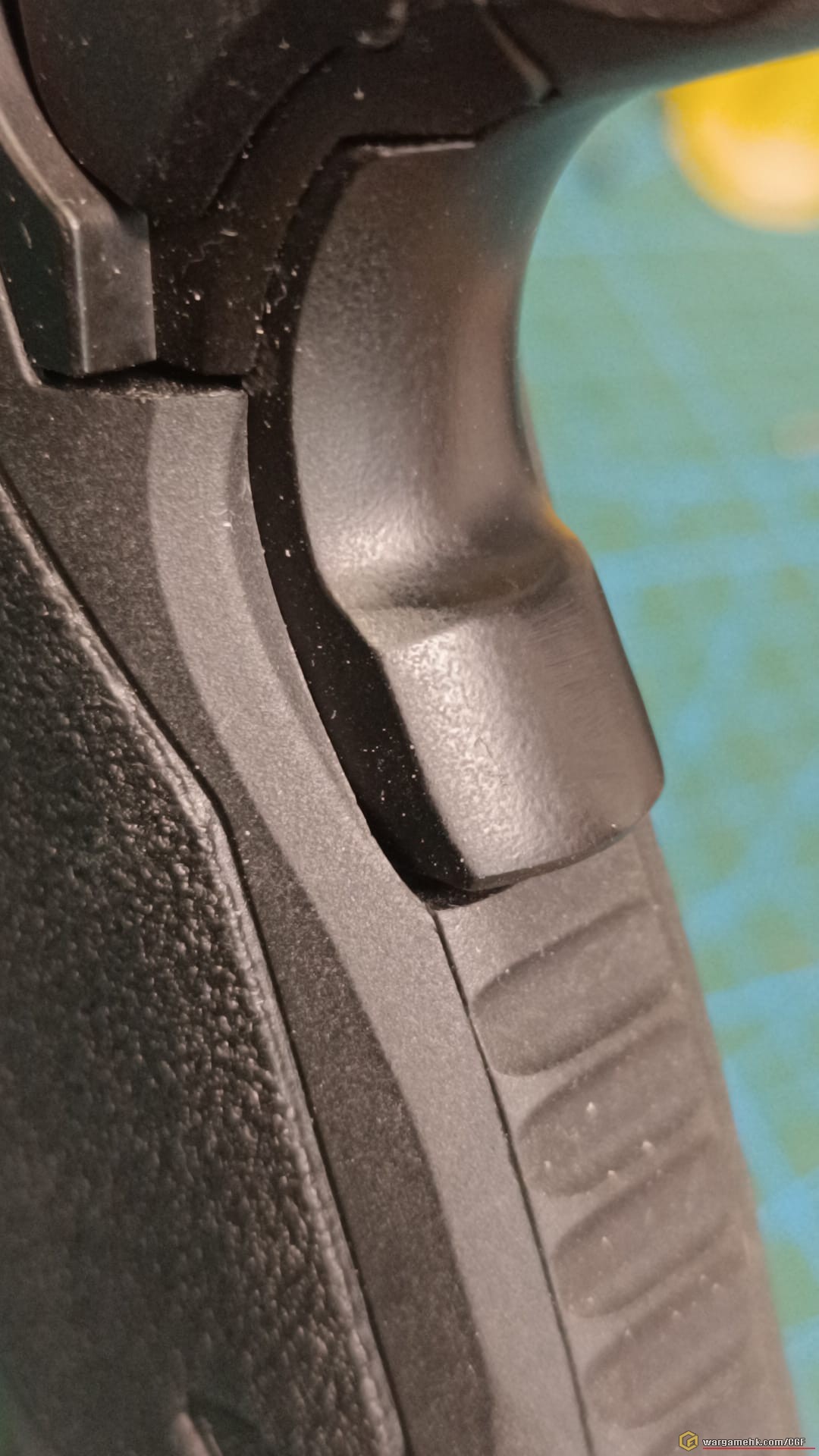

發表於 9-5-2026 21:52

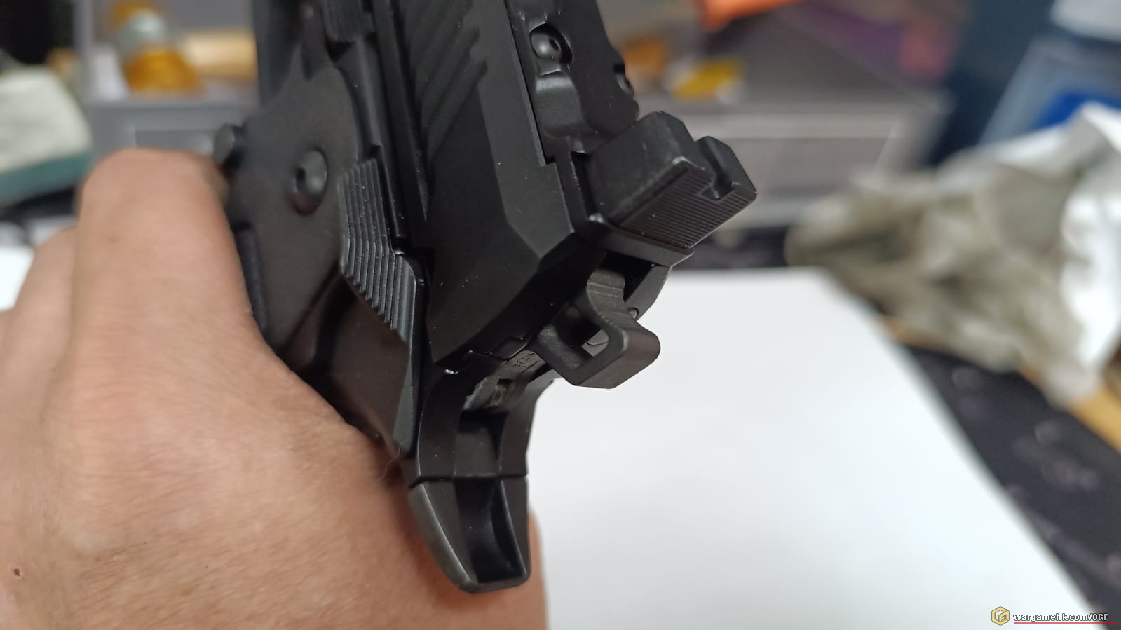

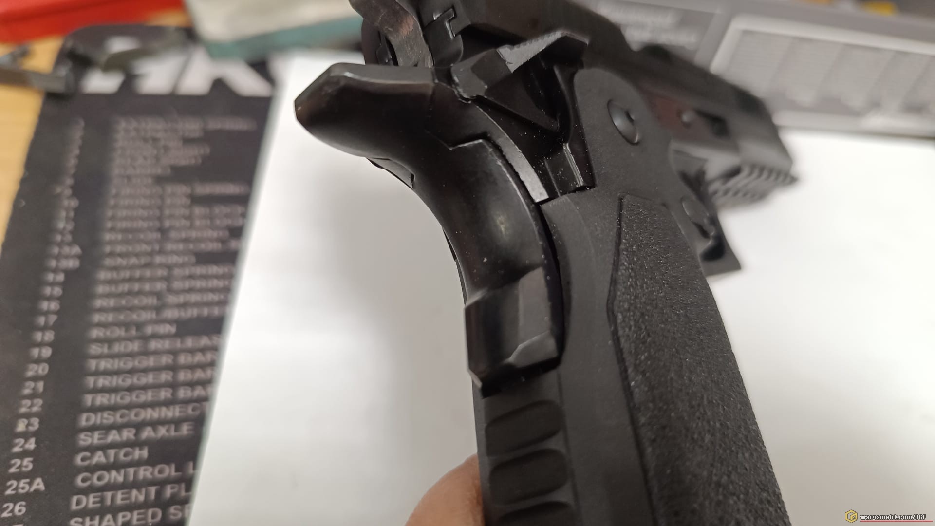

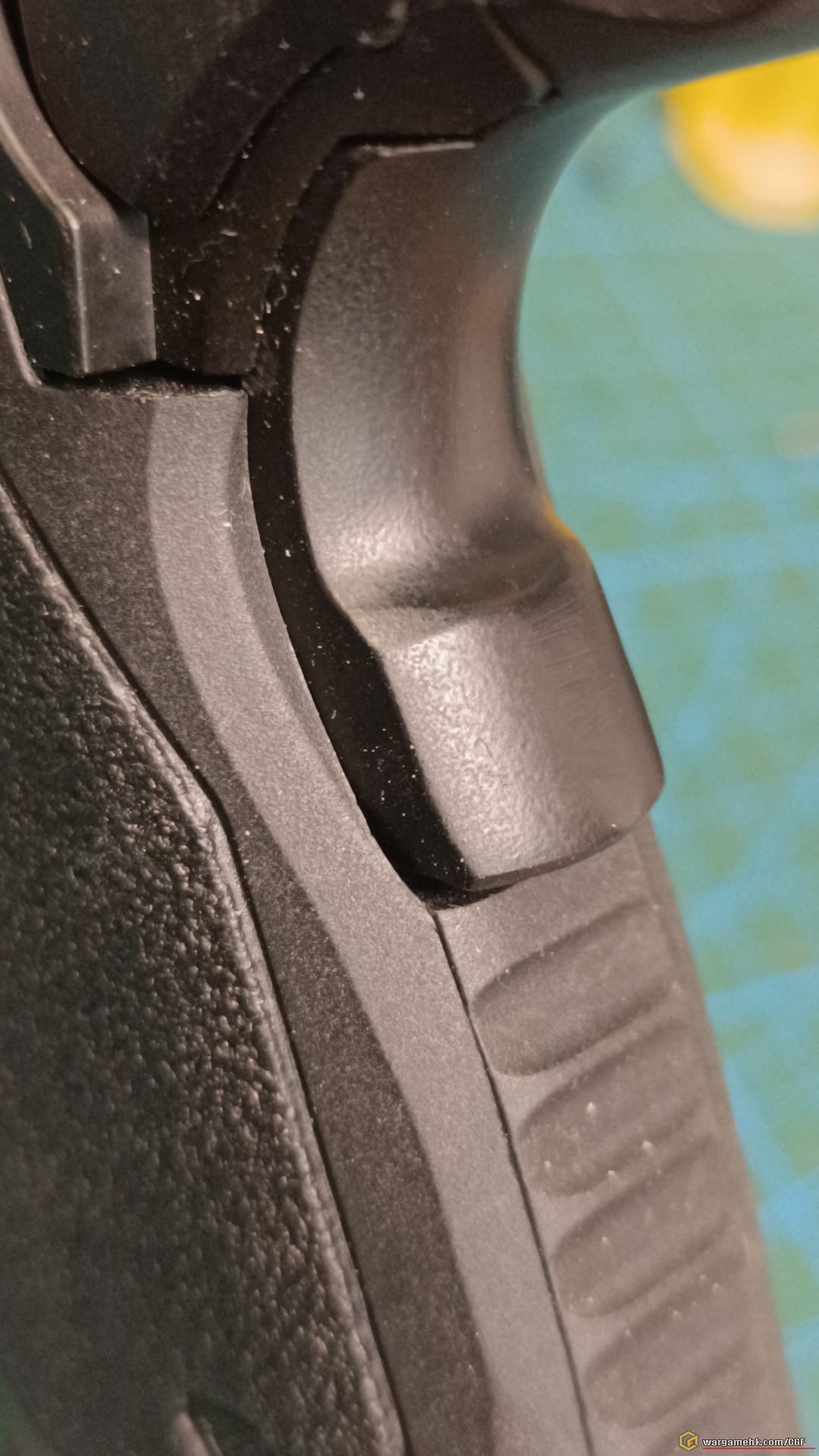

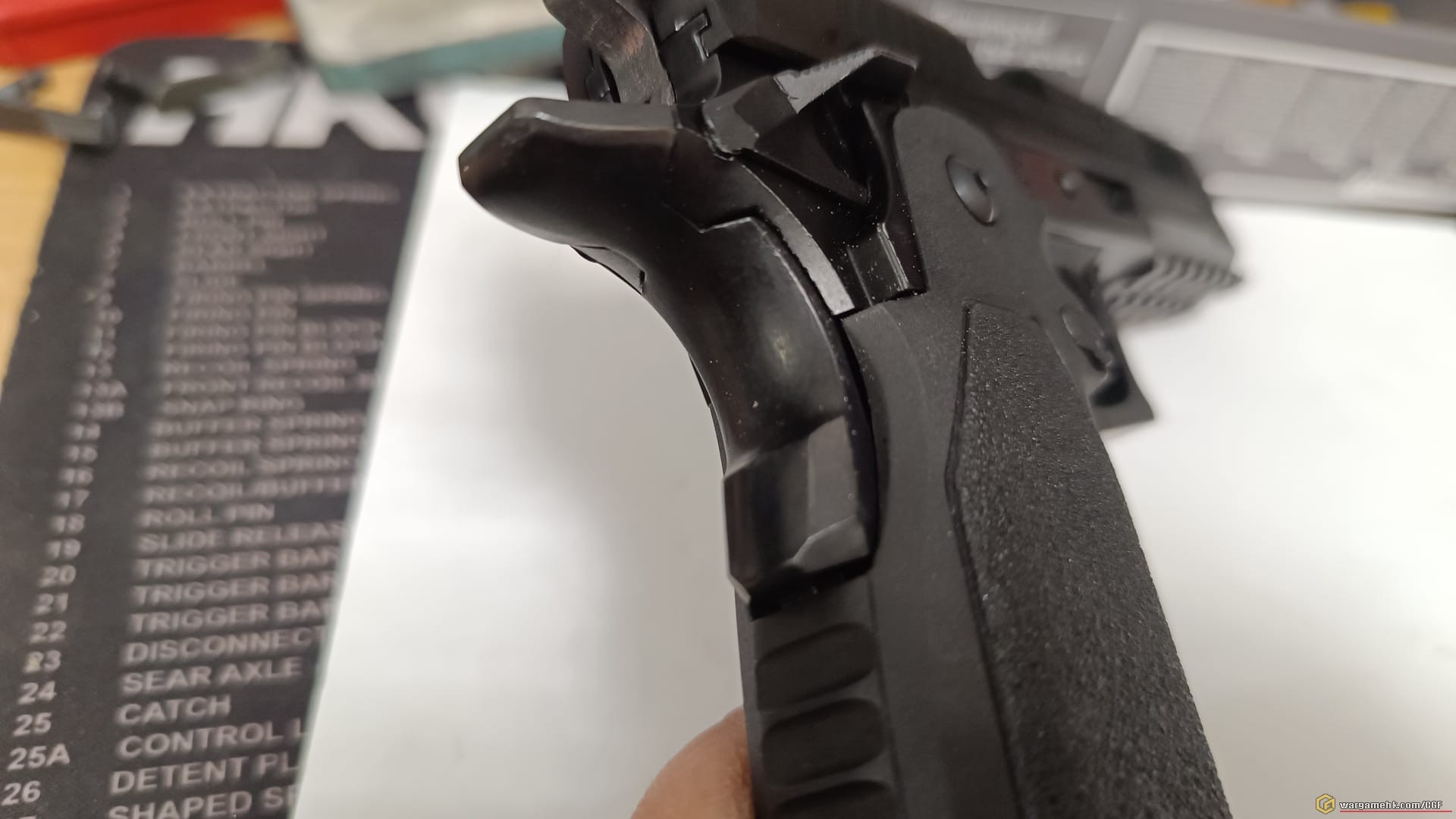

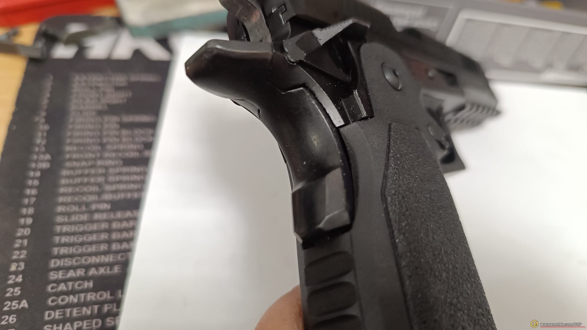

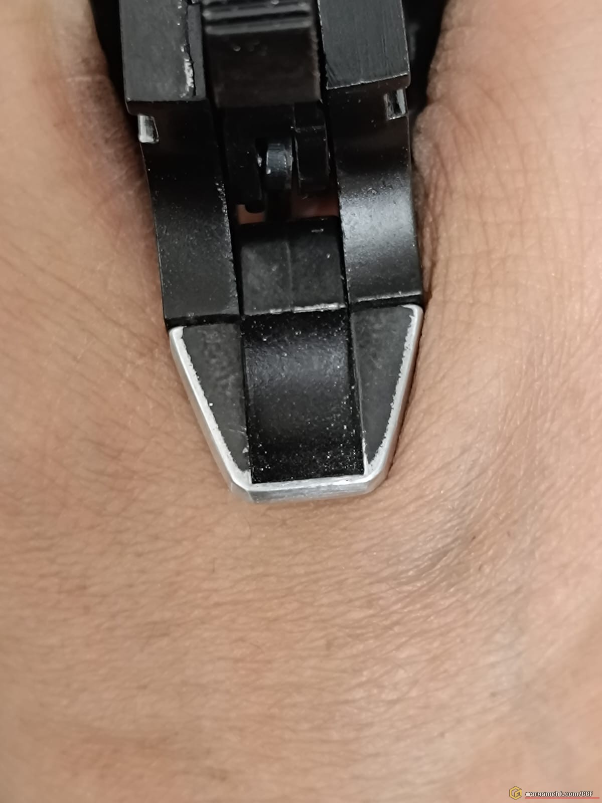

grip槍個虎口位
有啲唔順眼
第一……個款平平無奇
第二……有少少銀住隻手
(234.18 KB)
原裝係咁
9-5-2026 21:52
(168.21 KB)
修整完
9-5-2026 21:52
(153.03 KB)
9-5-2026 21:55
本帖最後由 Tango1997 於 9-5-2026 21:55 編輯
(168.21 KB)
9-5-2026 21:52
另一邊

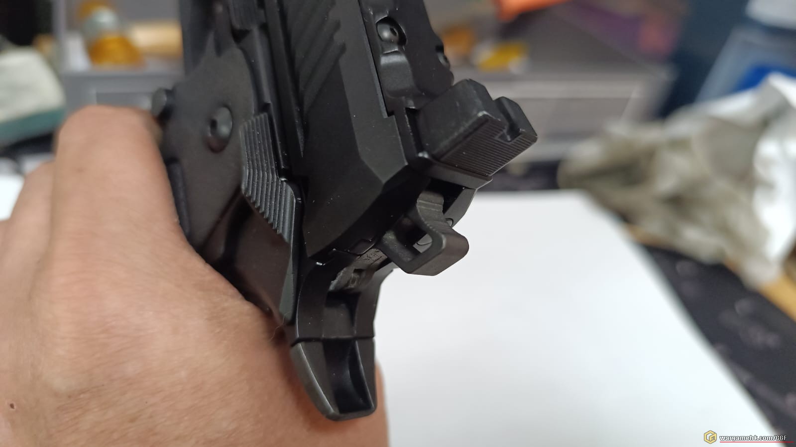

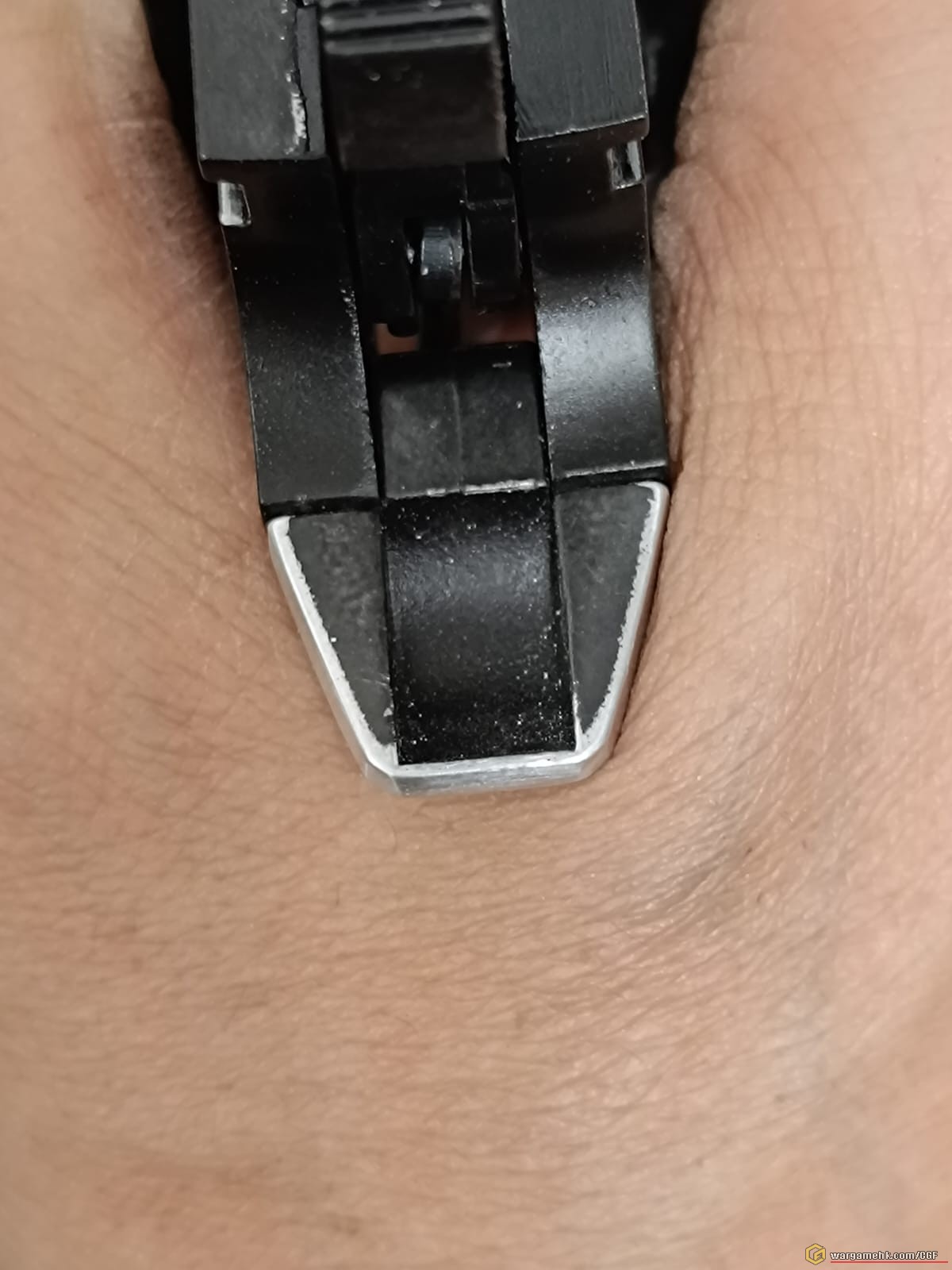

9

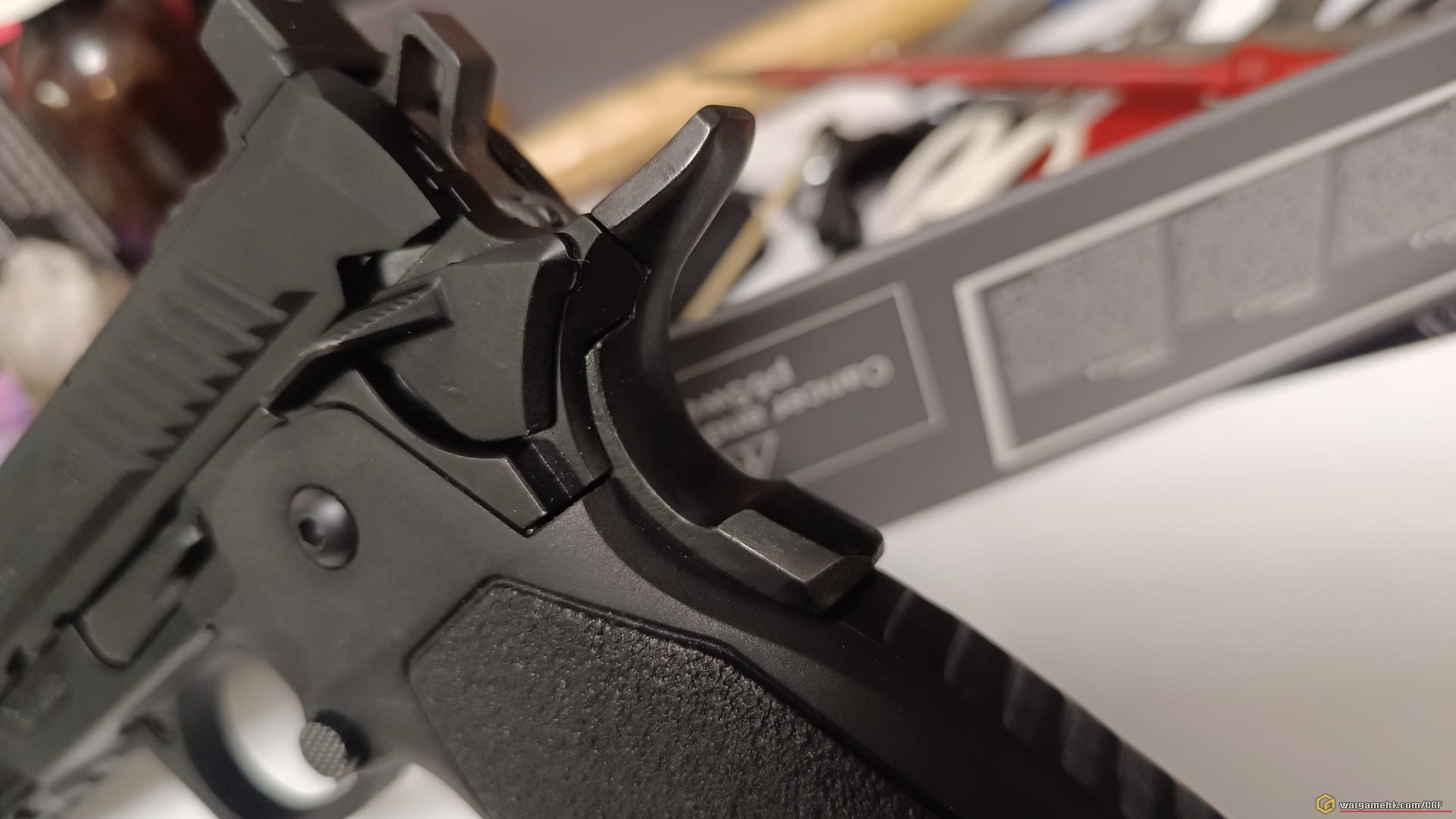

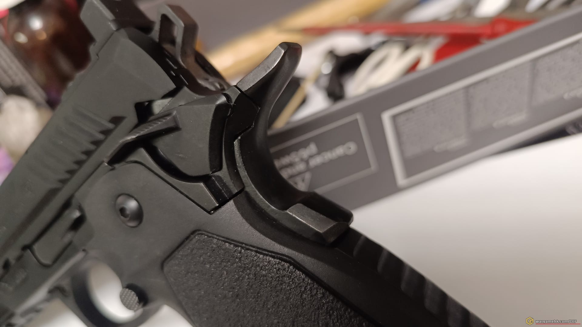

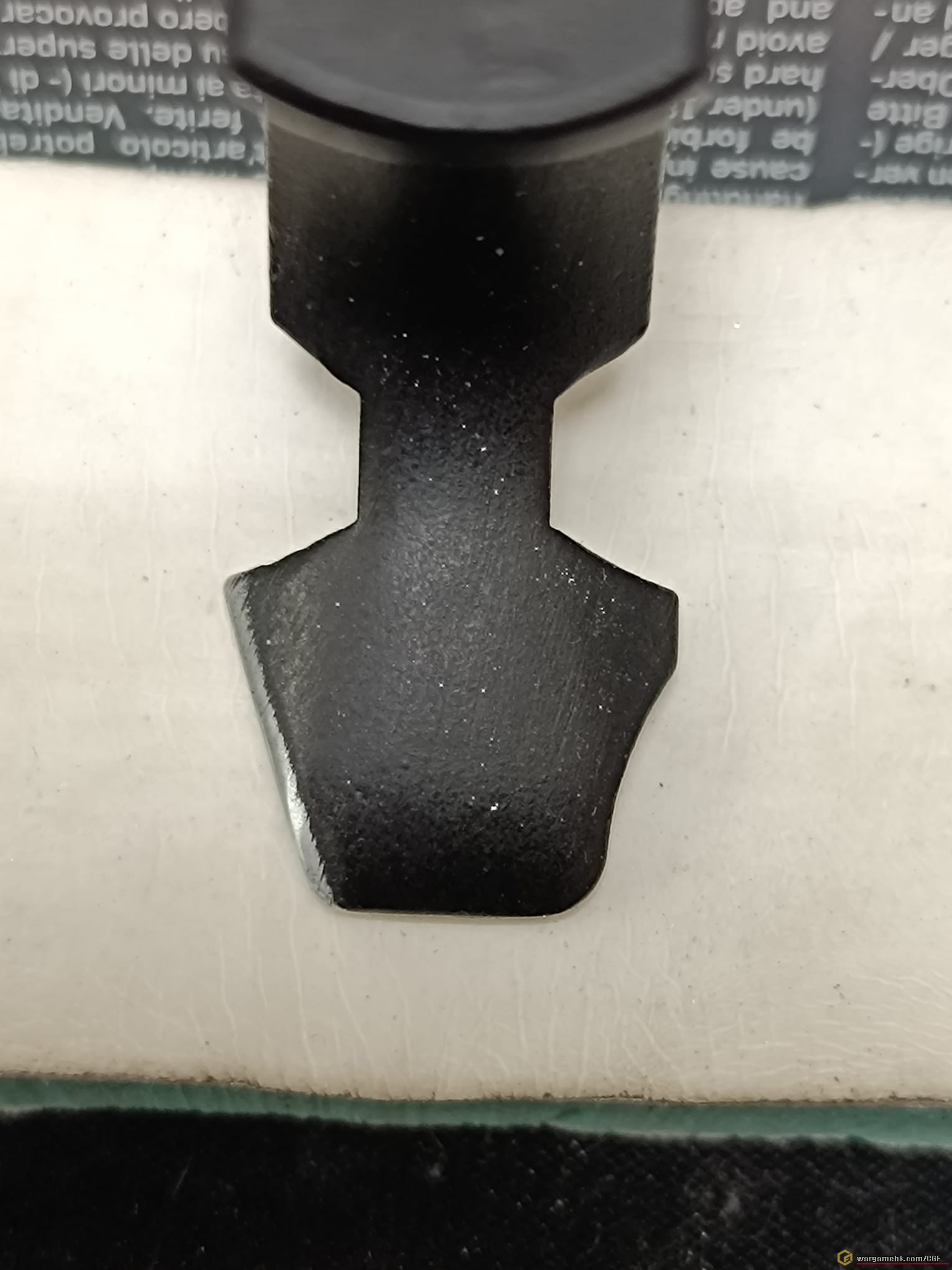

發表於 9-5-2026 21:54
safety掣2
(208.41 KB)
9-5-2026 21:56
(154.81 KB)
9-5-2026 21:56
(99.65 KB)
9-5-2026 21:56
