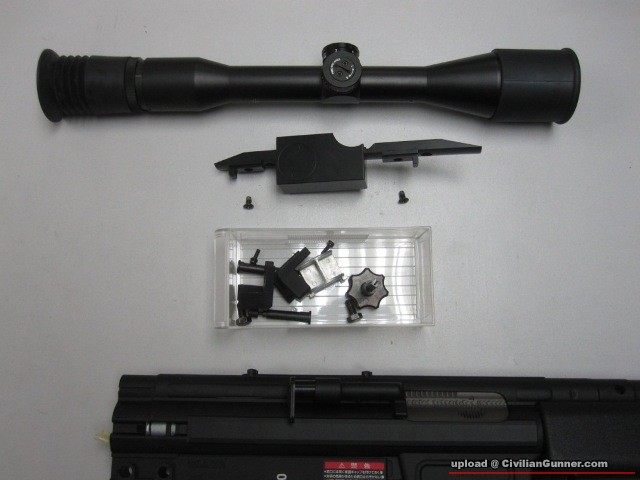

11-4-2011 13:46
瞄具肢解

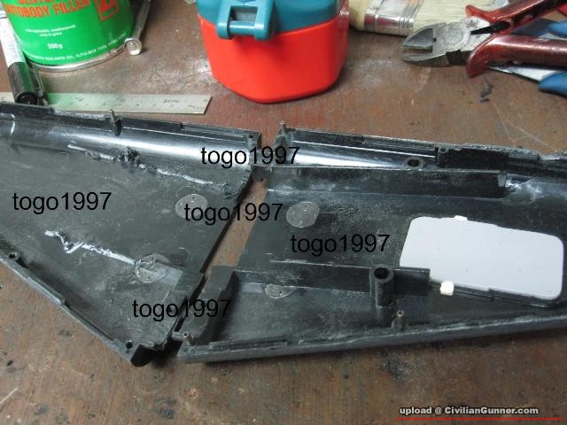

上身要磨平加上裡面補灰強化再鑽窿,比退匣掣絲筒同
11-4-2011 14:20
上身內籠彈弓pin位旁邊既波箱定位要cut平中間小小膠就ok
11-4-2011 14:20
cut走後能放入2號波箱試位.ok

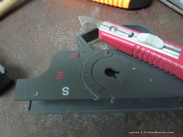

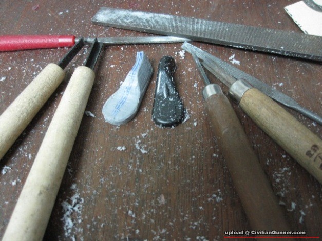

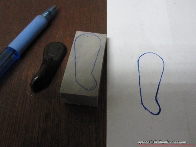

覆制右邊選擇製,枝野小弟自己玩,所以選用PVC膠去做
11-4-2011 14:55
栽好所需尺寸
11-4-2011 14:55
再畫上紙樣
11-4-2011 14:55
除去粗皮
11-4-2011 14:55
對等鍛做
11-4-2011 14:55
去除多餘部份
11-4-2011 14:55
慢慢成型
11-4-2011 14:55
刻邊位側再磨,另中間凸起(紅線部份)
11-4-2011 14:55
留掣後邊皮位
11-4-2011 14:55
打磨後效果
11-4-2011 14:55
側視打磨後效果
11-4-2011 14:55

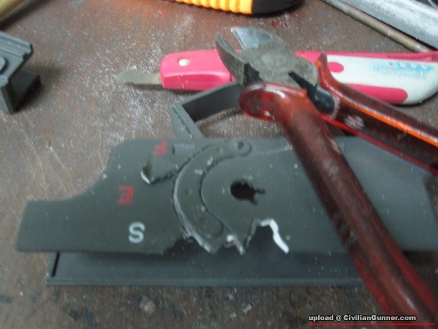

預備刁坑
11-4-2011 14:55
右身選擇掣初型完成

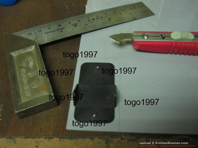

汁平槍帶扣凸起既部份
11-4-2011 15:46

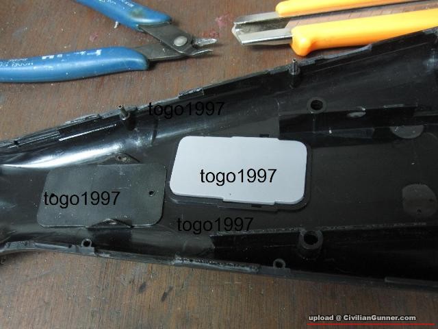

仿照金屬底蓋做一塊pvc膠片托底補強
11-4-2011 15:46
汁好後用泥托底做外側補灰托板
11-4-2011 15:46

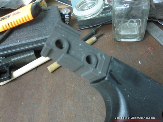

汁平(實彈穿尾既卸力膠)鎖pin位
11-4-2011 15:46
尾托膠鎖pin位汁好後之特寫
11-4-2011 15:46
槍帶扣既部份都汁平左,發覺marui個尾托個模都唔係好平,由留低既原子灰痕跡可以見到
11-4-2011 15:46

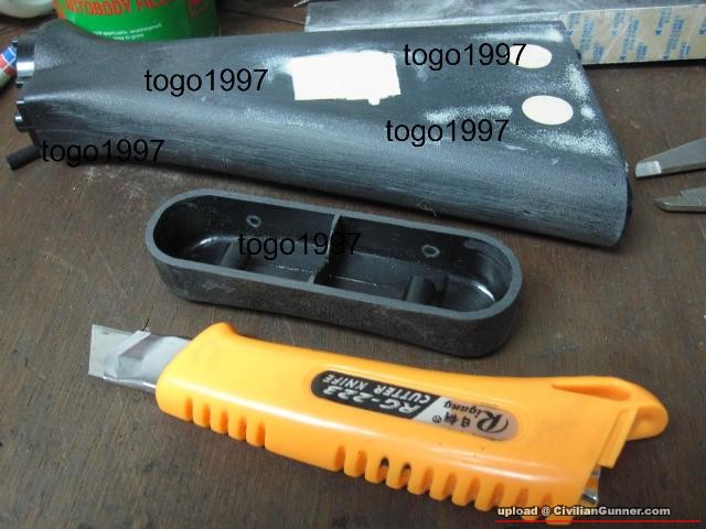

將G3sg1既電池蓋裁好合適既尺寸
11-4-2011 15:46
然後分屍
11-4-2011 15:46
只係要番最尾既部份
11-4-2011 15:46
然後銼平至配合尾托既平面

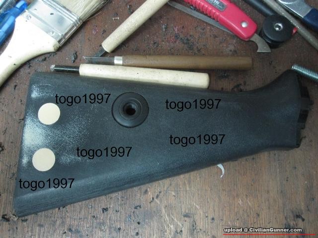

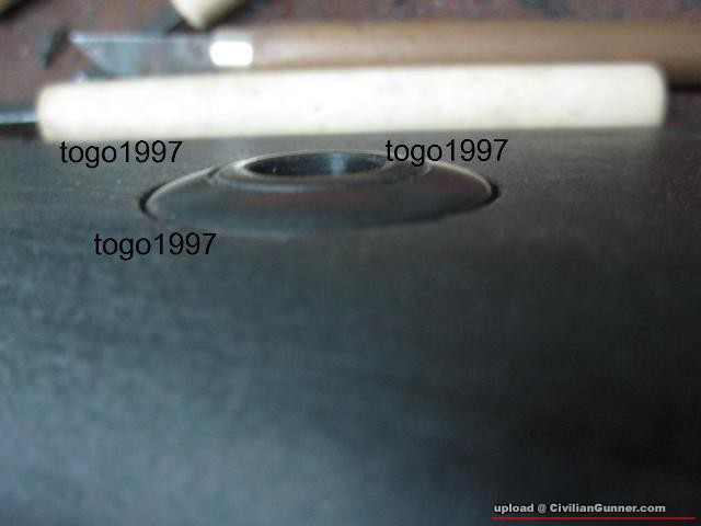

11-4-2011 16:21

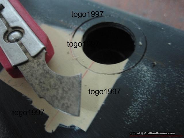

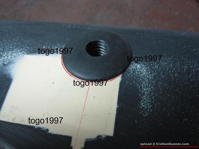

搵左兩粒LCD電視機背掛墙背架扣
11-4-2011 16:21
將唔要既部份鋸走
11-4-2011 16:21

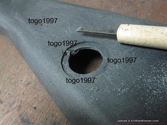

再銼至需要既圓卜面及用刁刻刀刁坑
11-4-2011 16:21
然後再DUP螺絲牙
11-4-2011 16:21
表面完成,刁咗外圍坑個邊dup完牙再過大一D直徑鑽咀用泥收口
11-4-2011 16:21
配含電批再銼至合適既內徑
11-4-2011 16:21
先剷走多既內骨將佢磨平
11-4-2011 16:21
內籠磨平後之狀態
11-4-2011 16:21
左右夾柄都磨平
11-4-2011 16:21

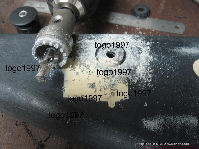

鑽鎖掣定位窿
11-4-2011 16:21
(右身)用冷梭鑽窿
11-4-2011 16:21
鑽通左
11-4-2011 16:21
(左身槍帶扣個邊)同樣用冷梭鑽窿
11-4-2011 16:21
又鑽通左....不過有原子灰要小心D鑽
  • gtoray 威望 +30 原創內容 12-4-2011 14:17
  • gtoray 金錢 +30 原創內容 12-4-2011 14:17

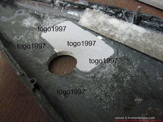

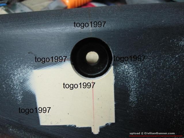

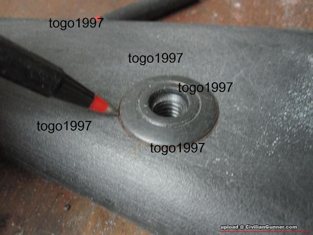

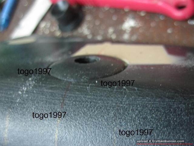

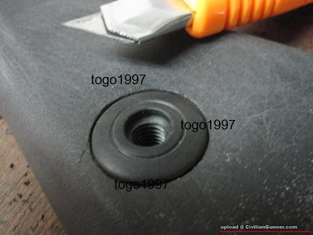

11-4-2011 18:11

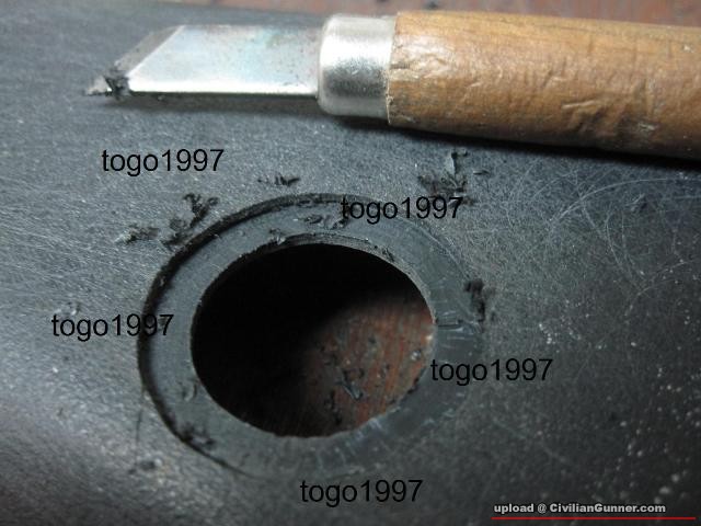

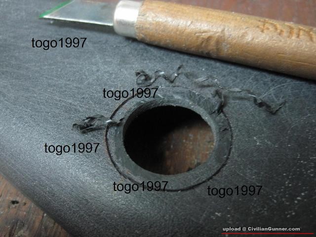

將之前托底補強既pvc膠板及內籠凸起之部份,鑽窿後磨平唔要
11-4-2011 18:11
放入制作好既調教掣畫線汁位
11-4-2011 18:11
先用勾刀刮出線內既材料

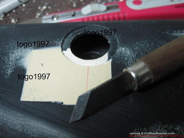

11-4-2011 18:21
再用刁刻刁去唔要既部份
11-4-2011 18:21
就刁完
11-4-2011 18:21
刁完
11-4-2011 18:21

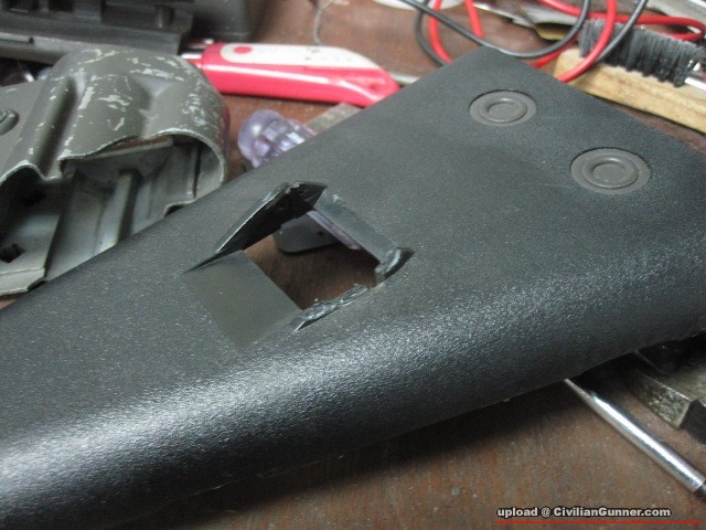

試位
11-4-2011 18:21
裝入後之正外觀(右身)
11-4-2011 18:21
側外觀(右身)
11-4-2011 18:21
右身同一位置鑽窿
11-4-2011 18:21
再做同一次(左身)
11-4-2011 18:21
再做同一次(左身)有D悶
11-4-2011 18:21
再做同一次(左身)真係悶
11-4-2011 18:21
完成鎖枕掣位
