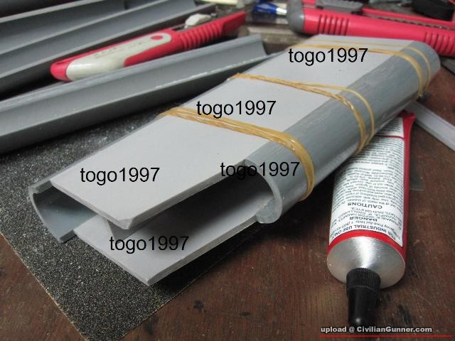

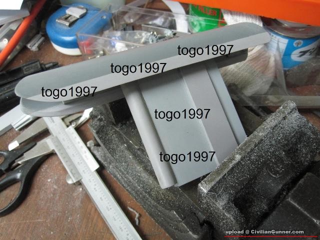

開料
11-4-2011 21:30
接合間隔骨強化櫃桶
11-4-2011 21:30
接合另一邊
11-4-2011 21:30

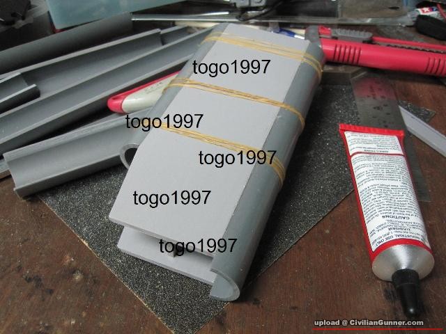

完全接合
11-4-2011 21:30

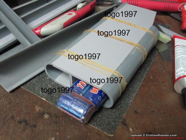

用橡根加固.....待.....膠水乾
11-4-2011 21:30

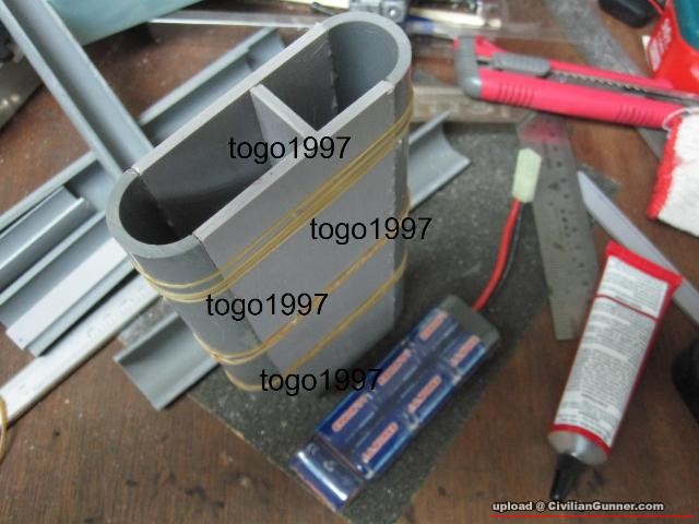

電池試位
11-4-2011 21:30
頂視型態

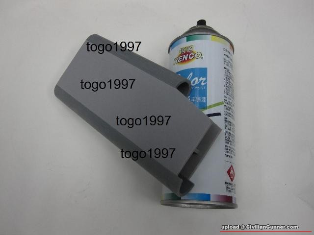

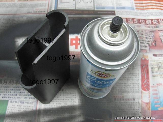

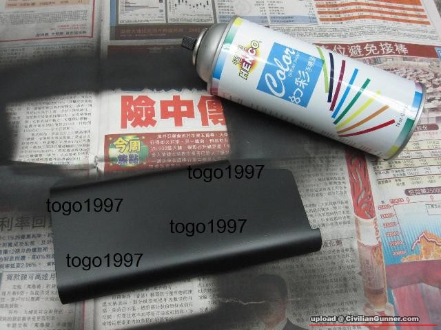

預備噴油
11-4-2011 21:30
噴左一邊既效果
11-4-2011 21:30
再噴埋另一邊

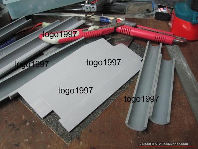

開料接合
11-4-2011 23:08
待接合劑乾左打磨胶水漬
11-4-2011 23:08

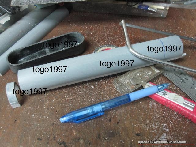

cut走多餘既部份
11-4-2011 23:08
斬頭切尾
11-4-2011 23:08

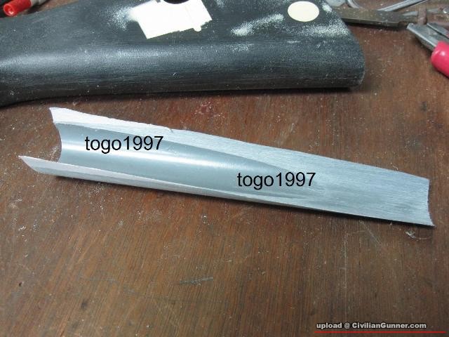

然後整體削斜及磨合至後托底既弧度(磨完頭段只淨番小小後加料) :(
11-4-2011 23:30

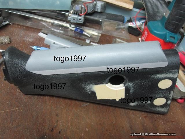

msg90............腮枕之制作..................part 3   及後狙擊托底枕手位之制作圖
加腮枕調教板制作
因腮枕調教板制作復雜,所以分開多段上圖
此制作純為無聊興趣,比例亦非實數,全為段估制作,要求甚低,有怪莫怪
12-4-2011 01:48

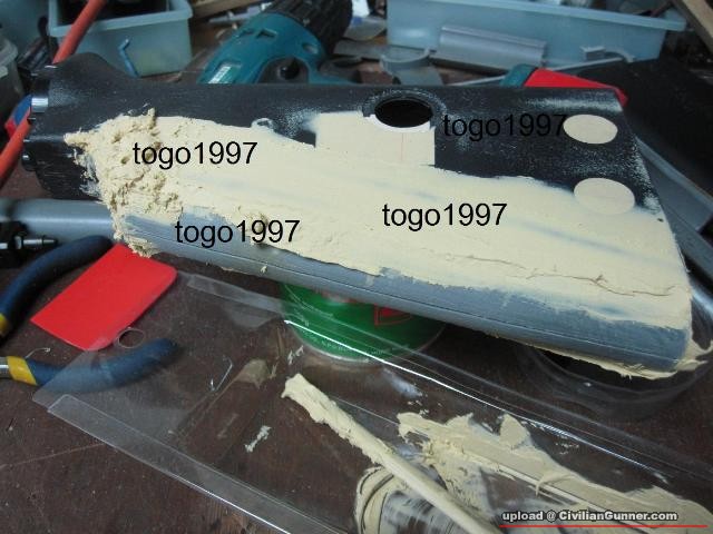

將所有底托空隙填上原子灰
12-4-2011 01:48
待乾後打磨至圓滑之效果
12-4-2011 01:48
外觀暫時如下

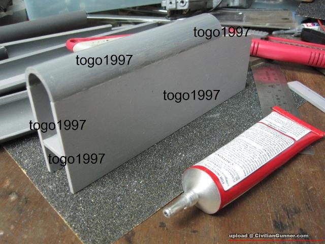

腮板開料拼合
12-4-2011 01:48
加上強化板柱之前要將板側平面銼至凹槽配合圓柱
12-4-2011 01:48
接合pvc用既低粘度速乾劑
12-4-2011 01:48

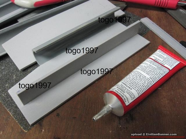

待速乾劑乾後選其中一面汁平
12-4-2011 01:48
磨一條類似半圓既柱體及做一節開邊既膠喉,預先鑽窿及DUP牙作接合
12-4-2011 01:48
