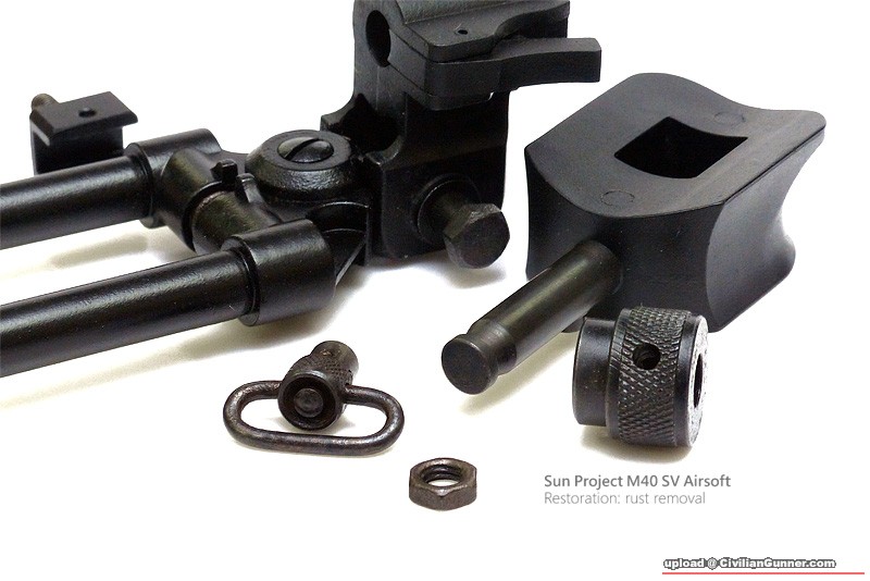

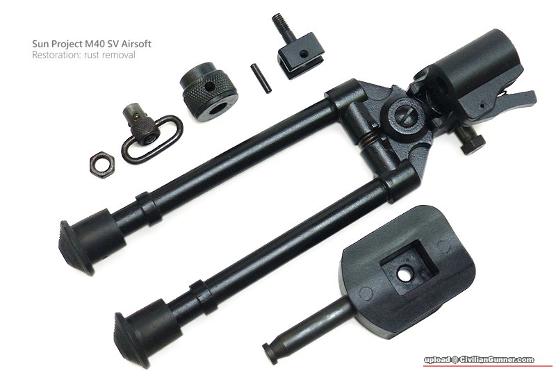

琴晚腳架完事.
又係嗰句, 如果乜都要講錢、要計時間成本, o甘就真係去買隻全新既會平好多.
所以DIY既過程中, 一定要自己揾到樂趣, 如果連自己都冇一種喜悅, o甘好多野做黎都冇意思.

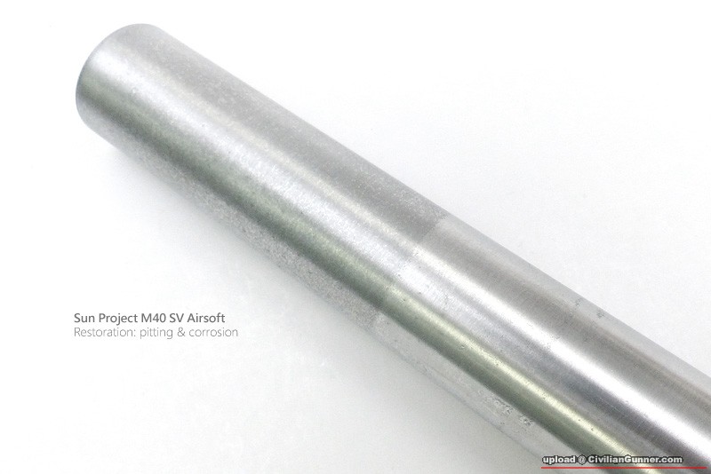

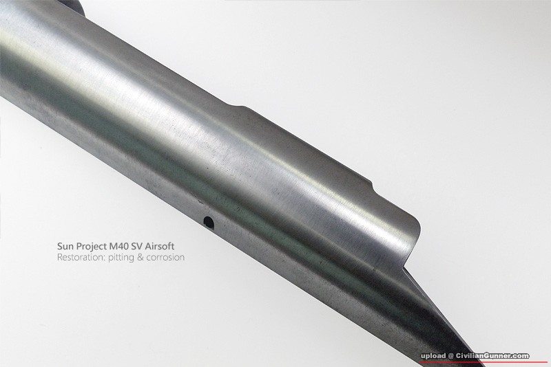

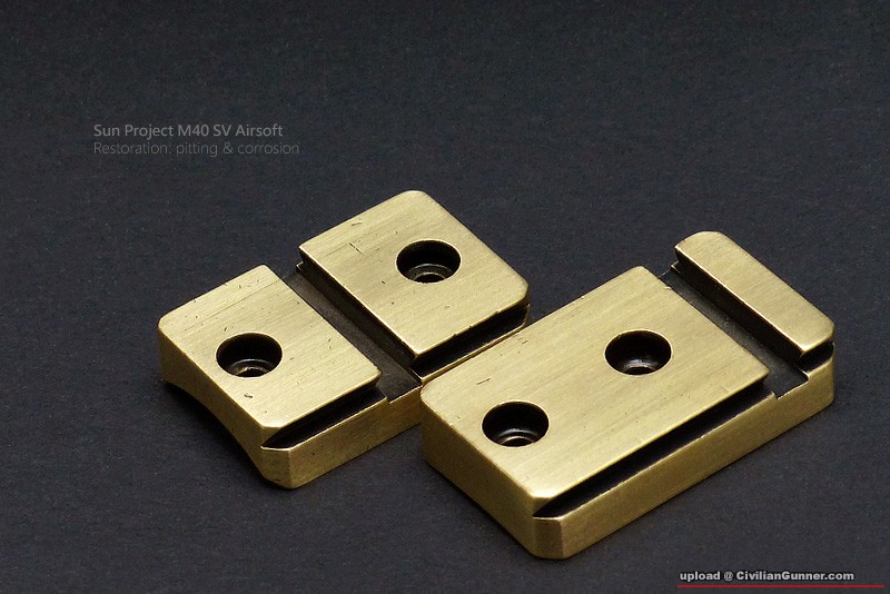

槍機座同外管開始打真軍...死磨爛磨®
現階段只去到200砂紙>400砂紙>800砂紙, 道理上仲要1200>1500>2000>buff
槍機座合金密度比外管高一點, 腐蝕狀態沒外管嚴重.
外管實在太多侵蝕太深入的窿窿了, 可能要扮磨砂拉絲去遮掩..

品味呢家野..有時唔能夠用邏輯解釋
26-2-2016 15:05
黃銅?
原帖由 Tango1997 於 26-2-2016 16:11 發表
黃銅?
唔知哩, 應該係合金, 又唔變色, 仲極硬..
品味幾特別咼.
FBC1
鍍鉻層
唔會係鍍鉻層了. 件料去除黑色表面處理後,可以清楚見到切削鑼刀紋.
Tango 大佬所指的黃銅亦即係銅+鋅的合金,但要好似呢隻甘黃色偏白,鋅既比例好高之餘,應該仲要溝其它野.
歷史上,當鋼還未成為主流之前,Gunmetal/炮金就係指由銅鋅錫鉛組成的合金...
