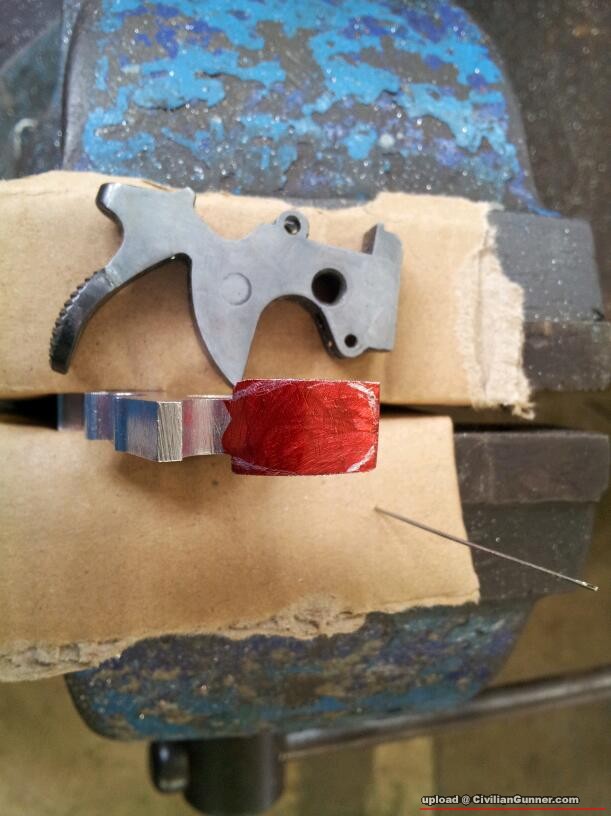

唔洗吹。。。久唔久用小油掃將金属粉掃走。。。就唔會影响視線了

玩野瓦。。。你信唔信你借比我件原件。。。我會好唔小心咁M兩兩個2分半窿落去丫拿

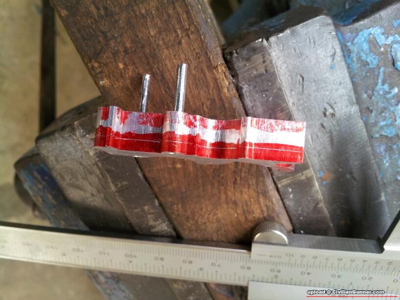

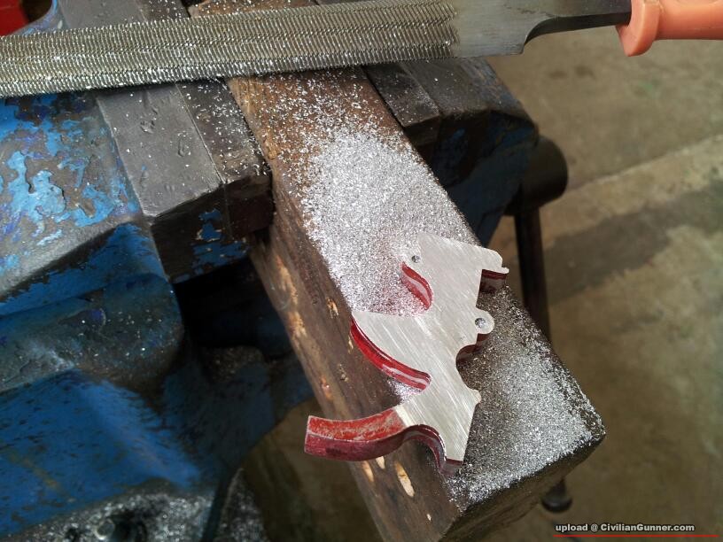

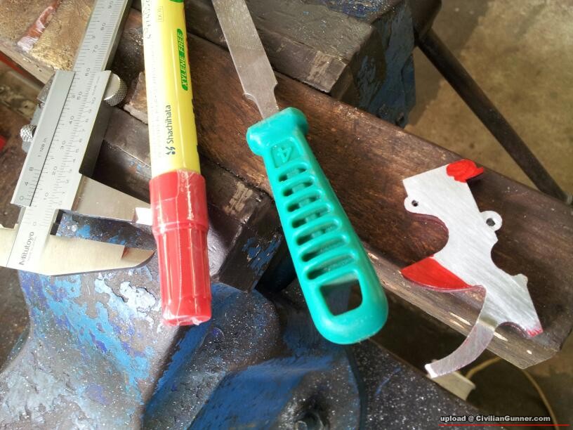

1。右邊照辦烹碗
2。人始終唔係機器。。。將接近到尺寸既位置塗上色筆。。。避免推銼刀時重手將工件做細左

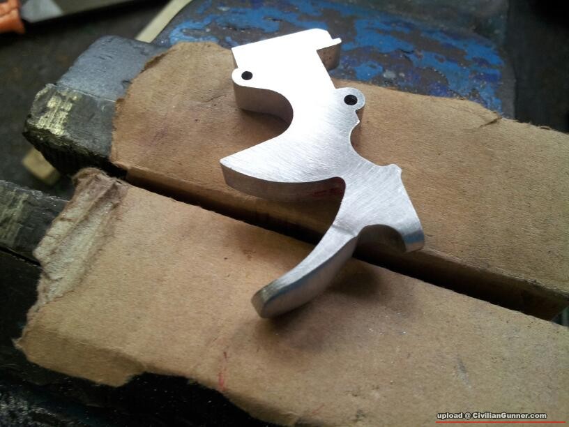

刀係用銼刀走手走出泥

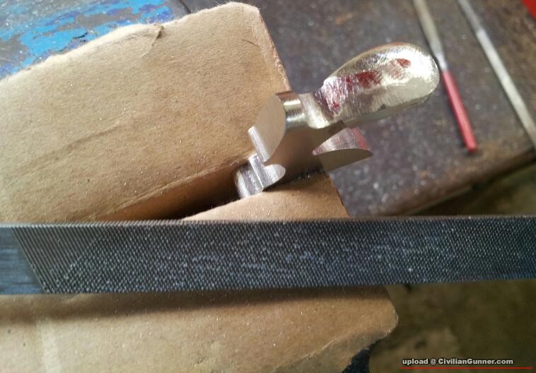

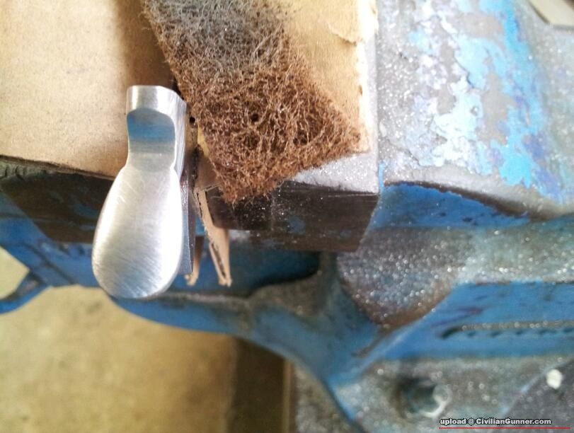

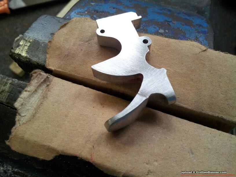

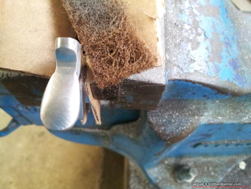

1。由於工件係鋁金屬。。。所以唔可以用鋁質虎鉗罩。。。一定整花工件
2。用瓦通紙夾工件。。。避免刮花
3。由於hammer指公位係弧型卜面。。。所以銼法唔可以用一般直推法。。。要用走手銼法

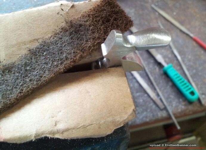

4。用打磨布省走銼紋

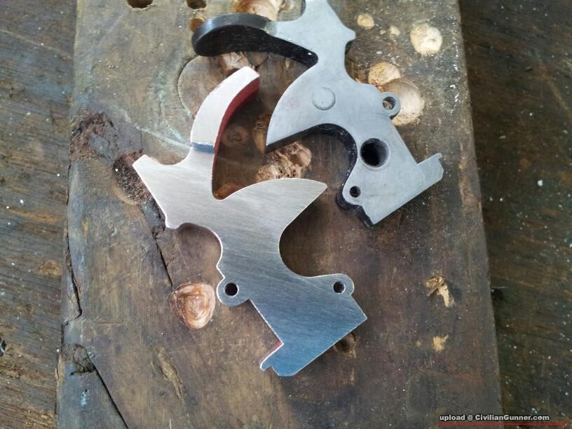

5。初型完成。。。下一步係造防滑紋
[ 本帖最後由 tango1997 於 24-7-2013 02:20 編輯 ]
