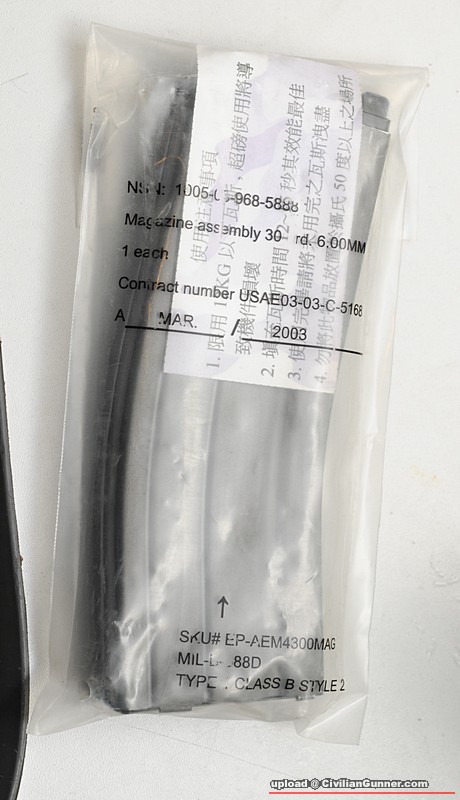

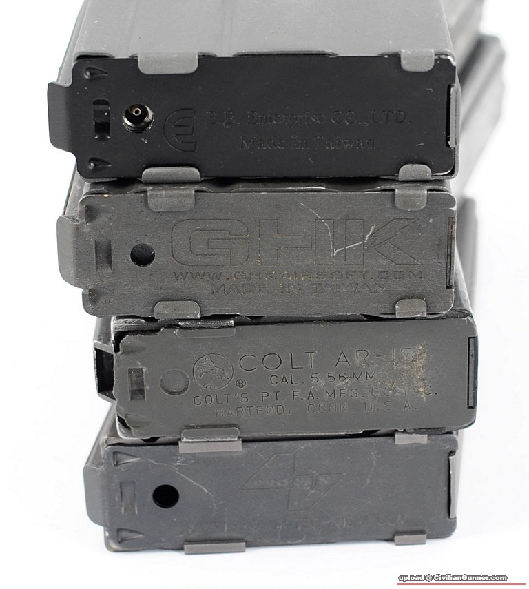

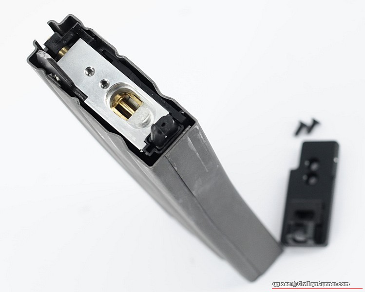

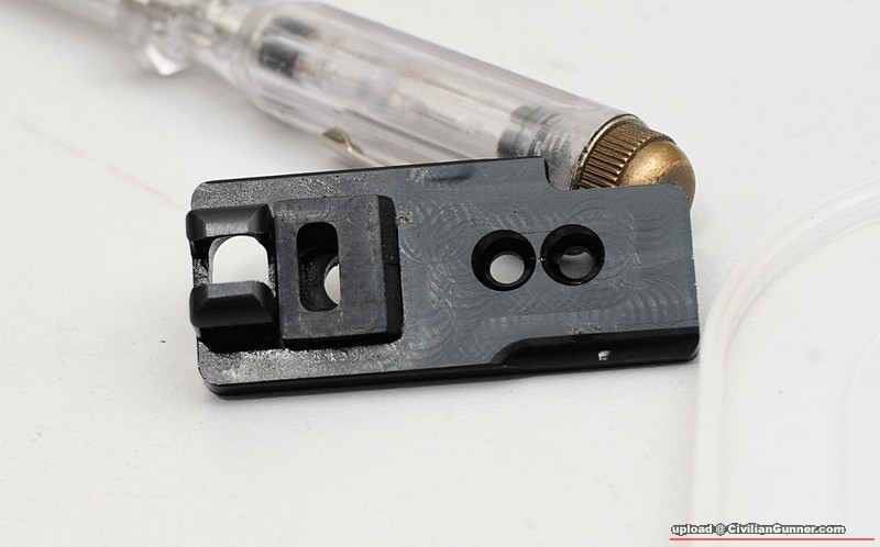

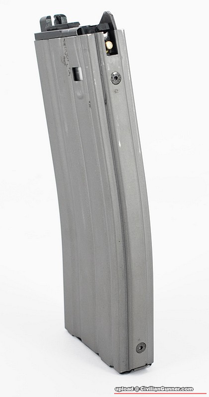

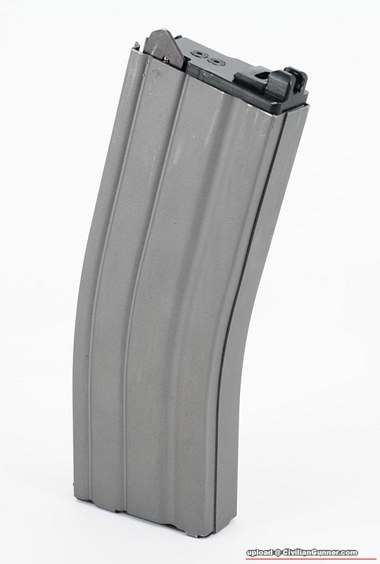

係,我係有啲心地唔好,引你入泥至話你知,
係wa系統毒蛇彈匣開包至真.
個人簡評,猛將
以五星級評分算.
可供槍廠,全可. ****
重量(較重).  ****
鉄皮包缸式外觀. ****半
氣化優良(平射算). ****
入氣(一边入一边溜)  ***
回暖設計. ****
入彈設計.  * 手頭上有幾款入彈器已包括對手,希望有高人指教.
只可入彈三+發,Bolt Stop 一雞清不盡留一粒彈 無腳軟. ****
出氣力,(以WA原廠五星算). ****
齊體做工. ****

入彈果到,是咁的
你一定要用你隻手入第一粒彈
之後先可以用入彈器入
今日加琴日玩隻匣,爆過一次氣,原因不明
但可以睇得出隻匣既入氣量唔細
每槍每下出氣量都穩定
琴日用井勝試過
連發ok,單發ok
但要執一執個上彈位
(唔好問我點解井勝唔碎彈)
細路係某英軍部隊買,價目:#^)
個人認為,係por-win另一個好選擇
好似唔錯咁喎
Ken's Custom Magpul M4
原帖由 桸藍 於 5-6-2010 17:44 發表
好似唔錯咁喎
入彈果度,我一開始都r晒頭
因為推彈果舊野真係非常K型
外形上....色水係差D(好似未噴油咁款....)
不過唔係滿天星我已經好感動
力水方面同pgc匣比邊隻好d  睇內部個款好似ghk咁改到做pmag皮喎
啦,我冇pgc,我只講毒蛇(簡稱毒匣)
毒匣出氣量穩定,下下都兩面
打罐底,只凹不裂
內部做得好好

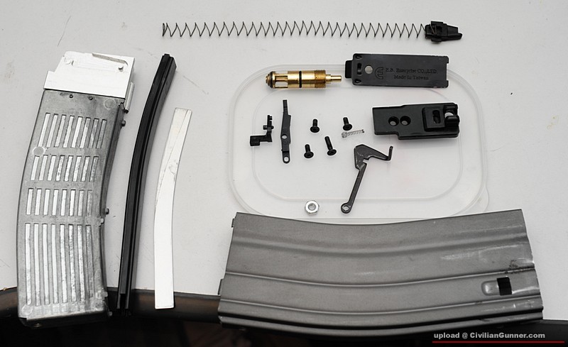

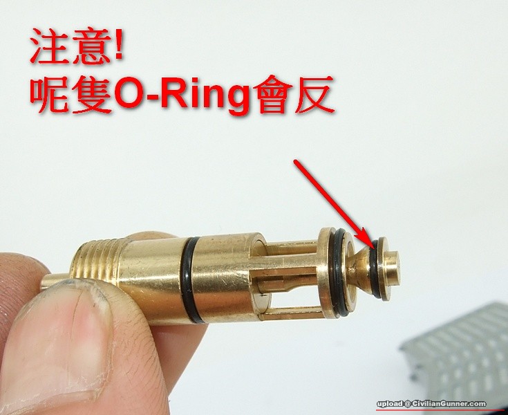

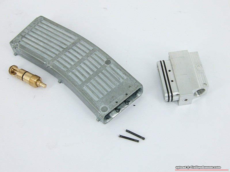

補發幾張爆缸圖.
9-6-2010 00:01
9-6-2010 00:01
氣缸沒設隔器,側槍有機會噴煙噴水
9-6-2010 00:01
我中左招
9-6-2010 00:01
唔好意思,呢張先係齊件圖.
