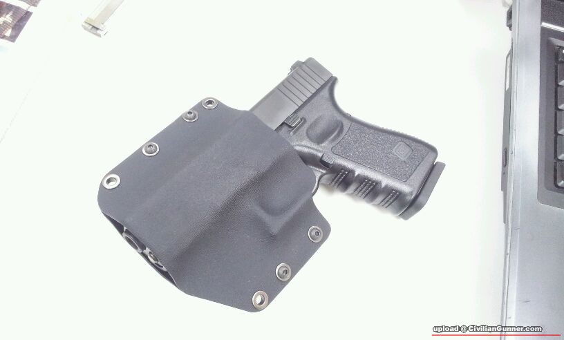

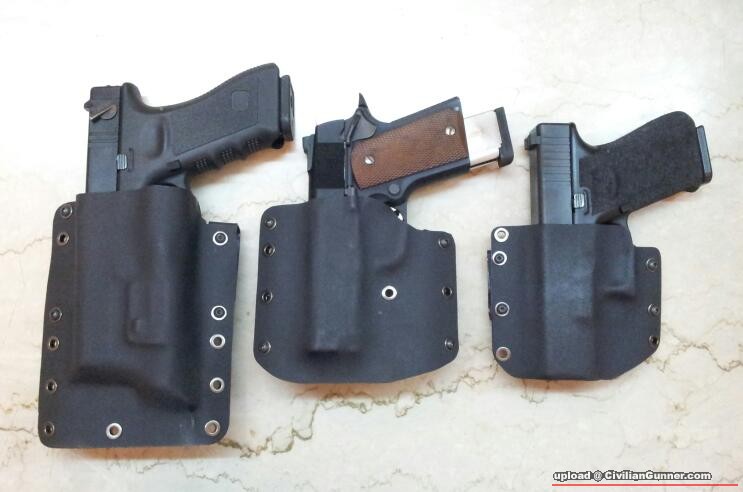

想請教吓你係成個壓完再在中間開孔
定圈出來? 其實KYDEX可唔可以同普通塑膠板一樣用膠水接合??
原帖由 ranger_hk 於 5-7-2012 07:46 發表
C兄~正喎
想請教吓你係成個壓完再在中間開孔
一定要壓完先開窿, 因為開完先壓個窿多數都會變形(唔圓)
重未試過癡KYDEX, 答唔到你
癡唔倒既, 入belt 時會拗一拗, 就算癡到都爆開, 咁樣好危險, 所以唔建義, 另外雞眼方面, 外國係用一粒過既 rivet eyelet 而唔係兩粒,用一粒過既比兩粒既更穩固, 少少觀察上既心得, 向面向身體個面可以用 1.5mm厚既料, 有少少彈性, 向外面呢, 可用2.3mm 既料, 當然更厚既都得…..不過airsoft 就無須太厚

個人覺得內面厚啲比較好,無咁易變形
因為上左身之後條腰會壓住holster
令到holster 緊左,我好懷疑有啲鬼佬diy
個形壓到咁貼,拔槍會好難
嘩,最後個件鏡篕 真係打game恩物
內面料厚可能會太 "梗" ,        長時間會唔舒服, 美國有swat 用 090 2.35mm 雙面 做套, 呢d 叫 tactical series,  但真係 好難長時間戴住…另外, 用 consealment carry….. 坐都坐得辛鬼苦

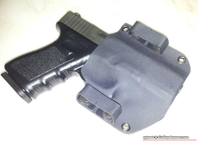

我周末又試下整左D野...kydex真係幾好玩喎∼
我的仿悲踢holster for mxgpxl executive field case

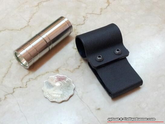

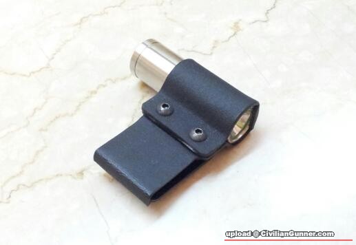

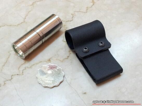

電筒套

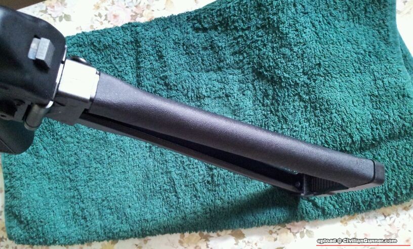

又周末又整左個了 好玩!
