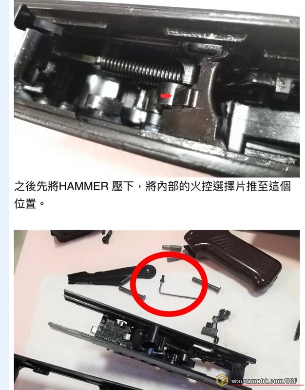

這次AKM GBB 用的也是「TRIGGER BOX」式的火控盒子,既有利維修,
也更方便出新款式。
而另一個好處是,模組化結構也有利補品廠生產補品,或是槍身款式。當然以MARUI 不是WE ,應該沒多少考慮第三廠的生計吧。
(修正:圖中的選擇片螺絲無需預先拆下)
之後先將HAMMER 壓下,將內部的火控選擇片推至這個位置,即可退出選擇片。(感謝0050100 補充資料)
將火控選擇片從右方退出去,敲出兩條PIN ( 三條PIN 內有一條是假的 ),即可拆出火控盒子。
火控組如圖,一體式,維修也方便。
