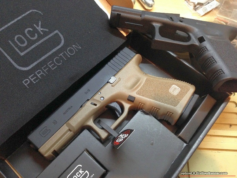

先開箱迷版的G19, 呢支野據聞又係女火金的出品, 之前玩過把迷G17對地已經有信心 >>> 迷G17 SAI
包裝並不媽虎, 一睇入面還跟了一塊Glock布

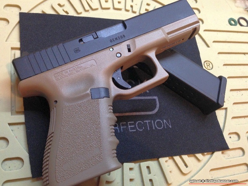

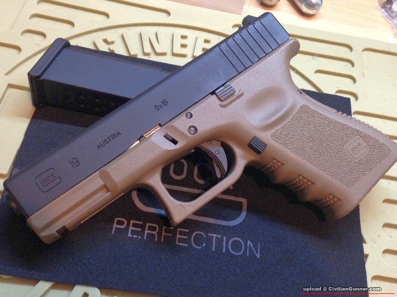

金屬滑架, Marking齊整靚仔, 槍身做工亦一流, 質感幾可亂真, 果然係女火金的出品

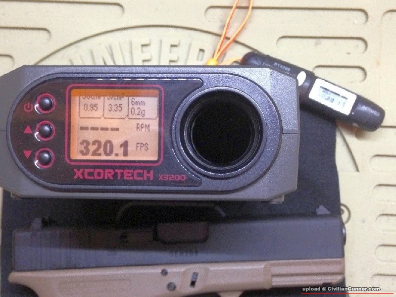

試一試原裝power用topgas差不多1J

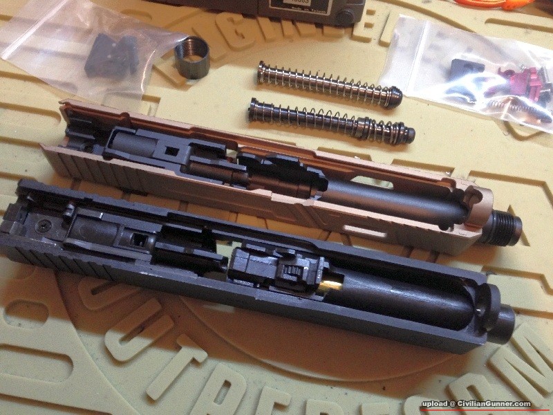

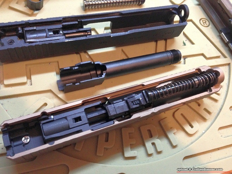

好喇, 將套A1A拎出黎合照

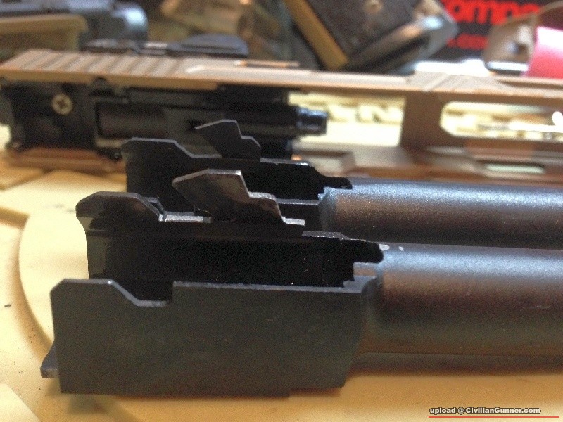

上身滑架好多野都唔一樣, 回樘桿長短不一, 但飛機及飛機座的位置大致上相同, 心諗可以執少d了
留意兩組飛機入氣口的分別, 因之後影響了J數

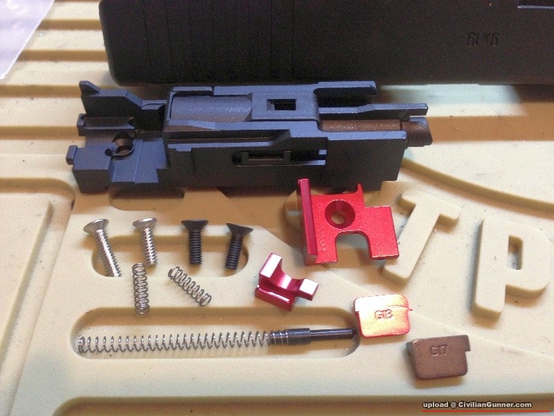

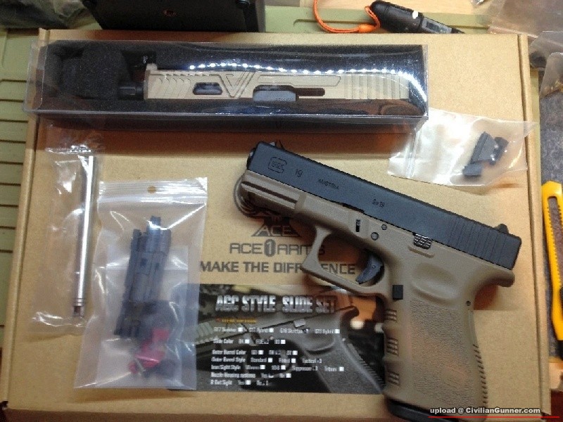

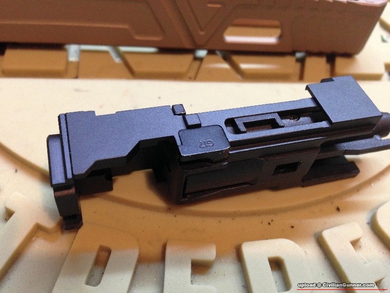

A1A的飛機座組, set野無跟說明書都唔知野搞, 點解唔跟埋說明書呢, 有無搞錯
搜尋左一陣, 原來G17只需要呢件野
飛機座砌好後, 將原裝hopup及內管組套入試位, 用番女火金回樘桿, 及先用女火金的膠外管試槍
得出0.7J, 果然被飛機入氣口的差別影響了J數, 還有cycle不順暢...又要裝裝拆拆執下慢慢試
最後要係飛機座頂部加厚少少, 等飛機座底能夠engage到disconnector等等 (小弟忙於執位無影相 )

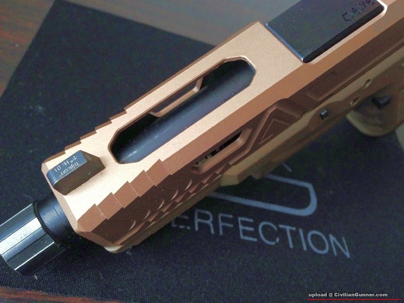

外管差別比較大, 但跟番女火金的外型照執就得, 不過要慢慢試, 不要過火否則無得回頭

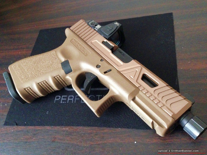

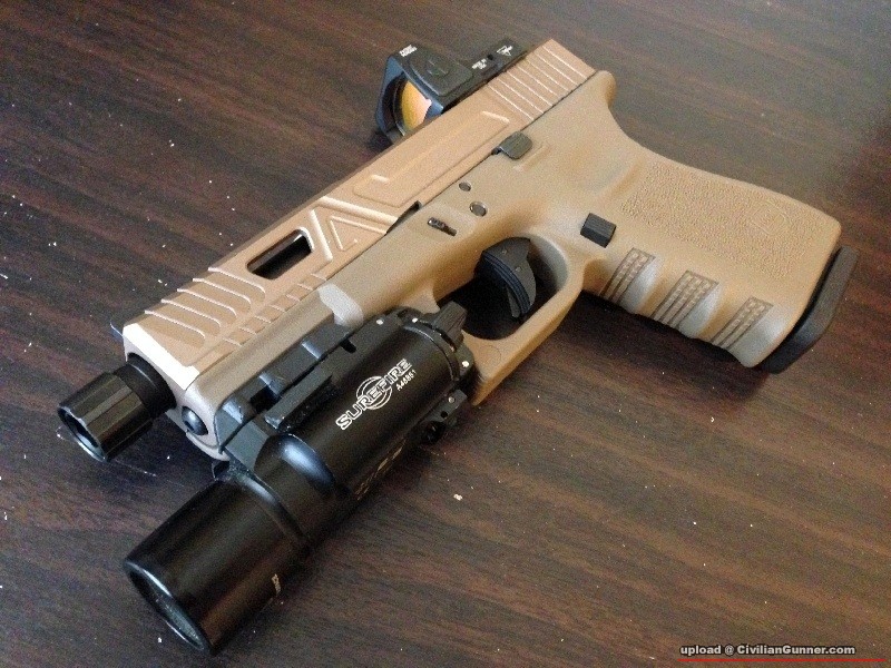

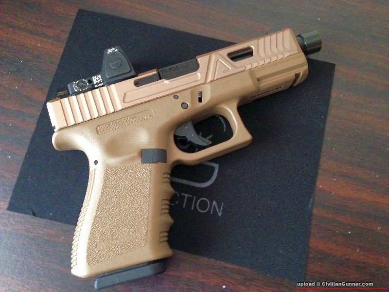

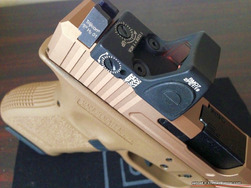

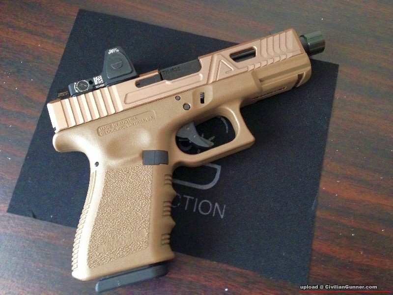

終於砌好了
A1A呢套野算低, 跟埋full marking鋼準星, 仲有件T-shirt送
多謝觀賞

J數差0.2J就算了
