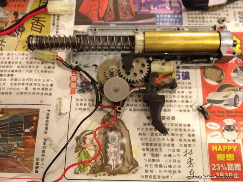

個FRIEND比咗支GUN我,我自己去配咗粒11V電
但單發時經常變咗連發,於是手多多開咗個波箱,跟住D嘢彈晒出黎,
依家砌淨粒嘢唔識砌,有無CHING可以幫幫手?

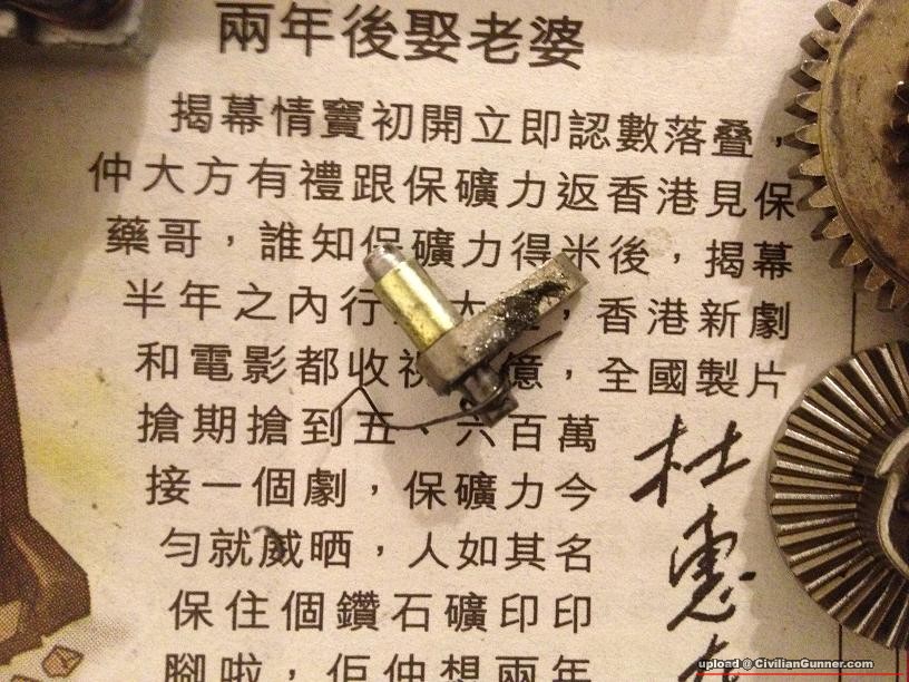

就係呢粒
29-2-2012 20:49

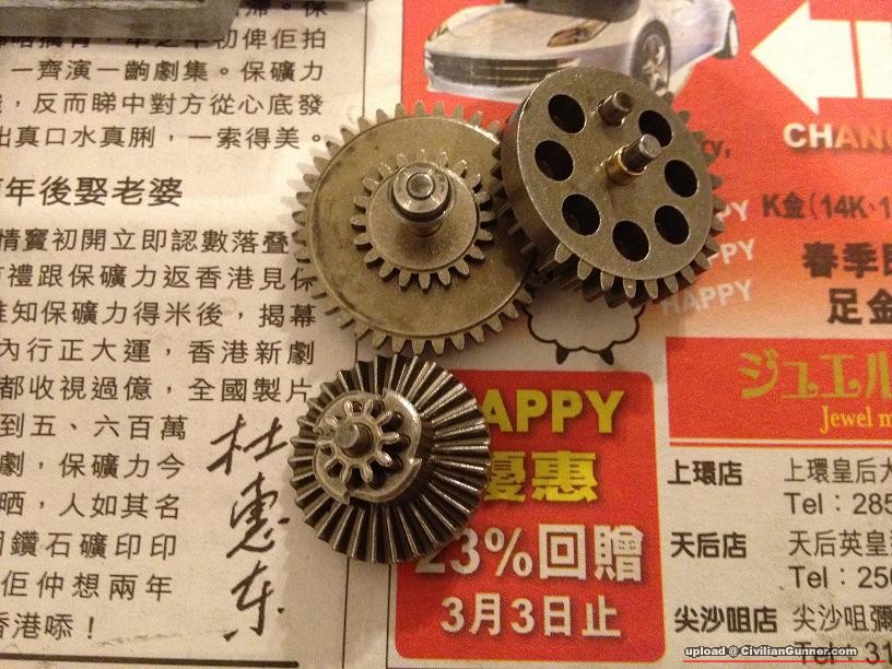

同埋想問呢SET屬於咩齒?高速齒?
我覺得你個波箱已經爆左可以換過個
佢比左枝G3你?
[ 本帖最後由 tango1997 於 29-2-2012 21:30 編輯 ]
换1邊波箱得啦
馬記波箱.................睇泥枝野都機大力

你夾硬合返佢都可能用到一時三刻
但隨時連未壞既件都可能會出事
O...
咁有冇計教我砌番佢先....
起馬郁得番,之後比番人
You Tube 有教學。。。。。我呢D新手刀係拱學番泥架。。。。
用呢個彈弓己經爆左一半波箱,得番一半力.你估會用得幾耐?
小心浪費埋其他零件.
個粒叫防逆,防一旦無電到,彈弓回彈,
最低粒傘形齒倒轉走.
圖中-中底齒中間左邊個洞.想下齒點轉腦就知點放.

放在第一張圖,最面果個齒裡面
拆波箱首要條件係慢慢打開
