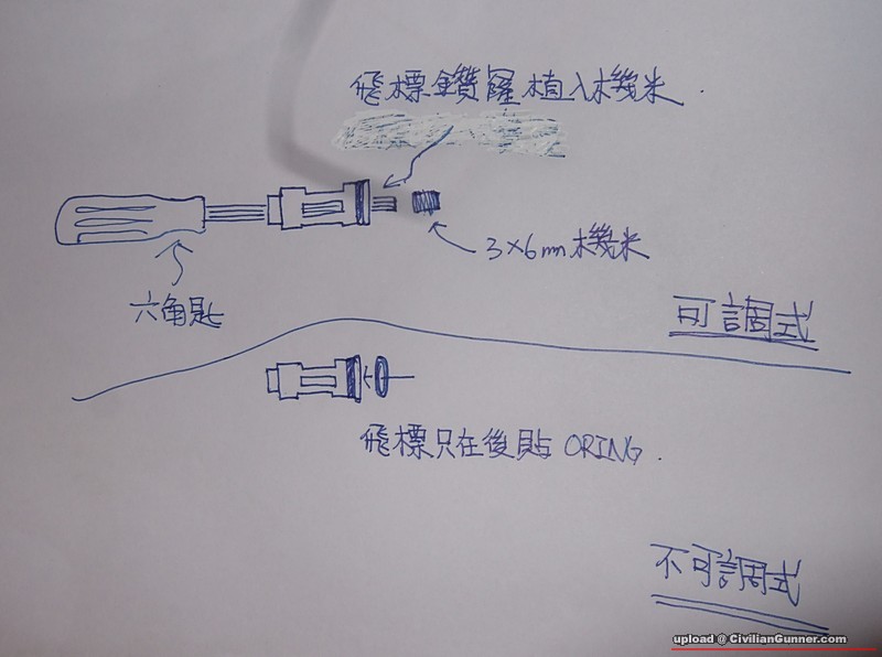

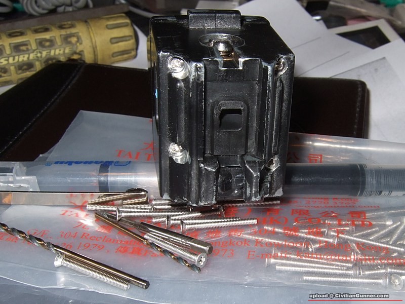

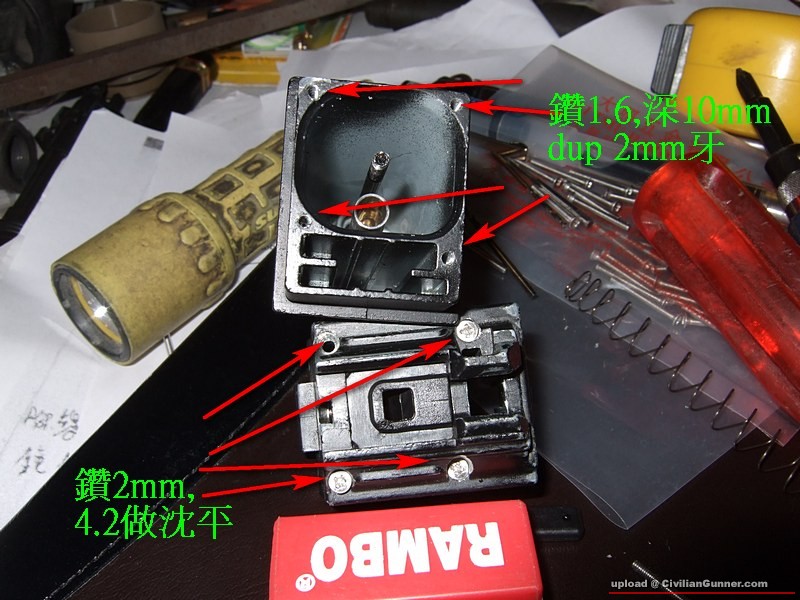

有匣的拆開佢,睇得明的就明,睇唔明的,講你都唔明.
我估計是廠方的備用方案,只是把之實行.
工具:
手電鑽,(DUP)牙油,(DUP)手,2mm(DUP),1.6mm鑽咀,2mm鑽咀,4.2鑽咀
用料:
2x20mm平頭(每匣4支)

好提議, 但係想請教,鑽咗4個loan
隻匣既外皮強度會否因此受影響呢??
"The tree of liberty must be refreshed from time to time with the blood of patriots and tryants"   Thomas Jefferson
回覆 6# 的帖子
唔怕,重有大把剩。

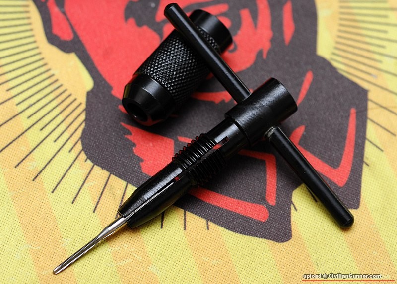

想問下師兄dup手係咪T柄咬實枝dup嗰舊?
咁細支dup唔係到到有,師兄係咪去鴨記入貨?
[ 本帖最後由 longhei 於 27-7-2011 02:06 編輯 ]
原帖由 longhei 於 27-7-2011 01:55 發表
救星呀!我五隻匣都係咁漏氣!
有埋說明同圖!正牙!
飛機標又改得!無得頂呀…多謝師兄分享!
dup手,呢隻款都ok,注意細dup用底層就可鎖緊.
而入貨我就慣性揾大照,廣東道近山東街.
