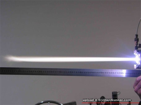

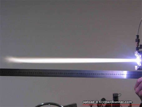

真实版光剑:成都开发出1米长电弧等离子束
成都一家本土企业通过自主创新,研制出了可以广泛应用于众多工业领域的基础热源---层流电弧等离子束,这种等离子束可以产生稳定、可控的热源,温度可在15000摄氏度至200摄氏度间调节。其在3D打印技术中也可以得到应用,预计今年底真正意义上可应用于工业的3D打印机将在成都诞生。
    成都真火科技有限公司董事长朱华和他的团队研发、制造出了世界首台200千瓦、具有完全自主知识产权的大功率层流电弧等离子体设备,作为成都本土企业,在该技术上引领了世界潮流。传统的湍流电弧等离子体射流短,形成的等离子束仅几厘米,不算一种理想的高温束状热源,而现在他们研制出的层流电弧等离子束在大气压下射流长达1米,是一种稳定的优质超高温长束热源。
    在该公司的厂房,记者看到了相关设备。首先,它有一个类似于电脑服务器的电源装置,连接的另一部分就是等离子束发生器,开启电源后,通过电脑控制系统,就可以看到一条闪亮的光束从其发生器前端射出。
    长约1米左右的等离子束,从发射器端口开始,温度在几万摄氏度至几百摄氏度不等。但即便是将手指放在距离光束机几厘米的位置,也不会感觉到任何温度,“这很重要,说明我们将这个基础热源做成可控制的,热量是集中分布的。”朱华说。
    这种等离子束可以作为3D打印的基础热源。目前3D打印采用的热源为激光,与其相比,“层流电弧等离子束功率更好,电使用率可以达到95%。”该公司总经理李向阳说,由于3D打印的第一步就是要将材料融化,不同材料对温度要求不同,而该等离子束温度可控并稳定,且造价比激光束要低。可说是目前全球能用于3D打印的最佳热源。
    李向阳透露,目前该公司与成都一家民企在合作,预计今年年底将打造一台真正意义上的金属3D打印样机,不同于打印人像、装饰品等小部件,该设备将能够真正应用于工业。(成都商报记者 张舒)
