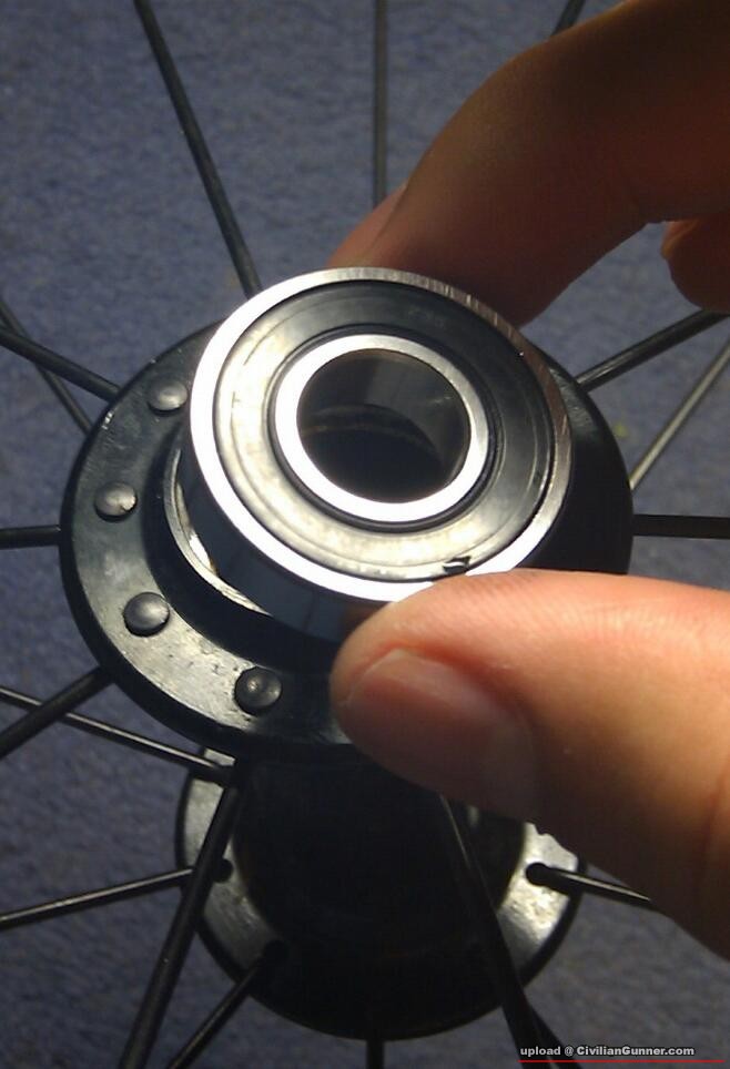

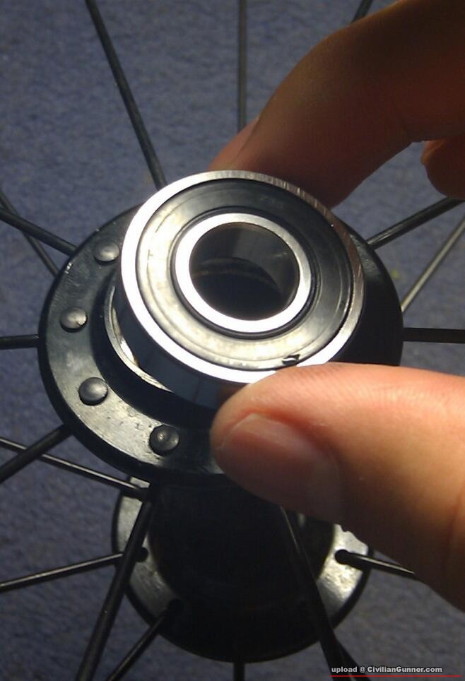

小弟單車對轆啤呤死曬
問過係6001啤呤

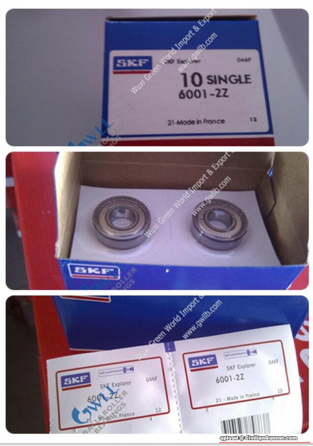

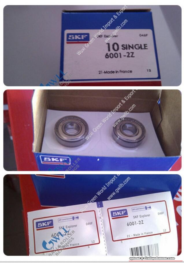

skf  立泰
http://www.grandbearing.com.hk/main.html
我都找到
E家產品最好?
THZ

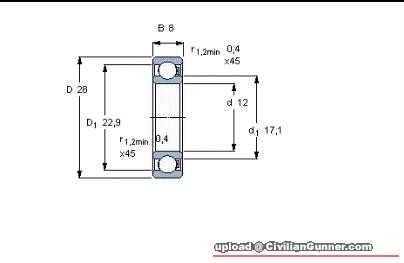

我多數。。。九龍啤呤買
一般普通常用種類代碼:
6001……無奄……見波子
6001-Z……單邊有奄...金屬奄
6001-2Z……兩邊有奄...金屬奄
6001-C3……代表高速啤呤。。。C3代表高速。。。同時公差較大。。。因為計算埋高速轉動後熱力產生既金属棚漲系數
但你單車用。。。2Z最合適
