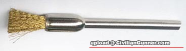

前文題到,因為深刻後邊緣位置不平滑,而且凹位有碎屑,要用銅絲刷清理後才可以染色
處理了深刻後留下的碎屑,用手指前後磨檢核,如果感覺平滑做可以染黑

請問用銅絲刷清理果時會唔會好易括走表面d油?
原帖由 jn_jona 於 31-12-2014 15:52 發表
good job!
不會,其實除了用銅絲刷,還有用打磨石look添,因為原本刻過的位置明顯邊緣凹了。

原帖由 jn_jona 於 7-1-2015 00:32 發表
師兄可唔可以講下點用打磨石look法?
Thx!
我是第一次用刻字,未知自己的做法是否合適。
造完刻字後的字會見到是白色的,
而用手指頭貼著表面前後磨會發現很粗糙,凹凸不平。
先用圖一的圓柱形磨頭,用手渣住在字體表面前後輕磨,
再用手指頭貼著表面前後滑動,感覺下是否平滑,如果還有再重覆打磨。
接著用圖二的銅絲刷於白字上前後掃動,直至沒在白色為之完成。
之後再用金屬染料染回黑色。
