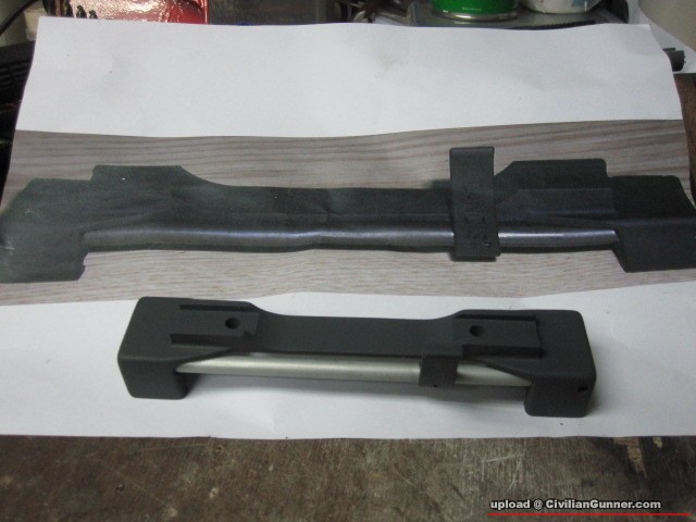

MSG90...........之............鏡橋硬膠模型製作篇...........part 4
此制作純為無聊興趣,比例亦非實數,全為段估制作,要求甚低,有怪莫怪

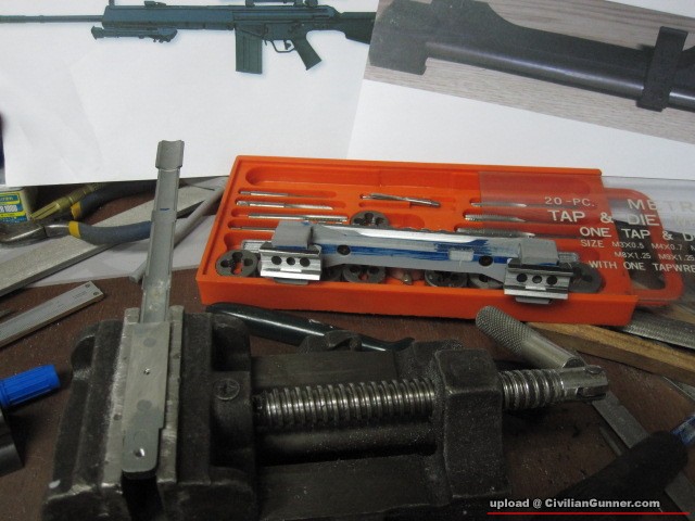

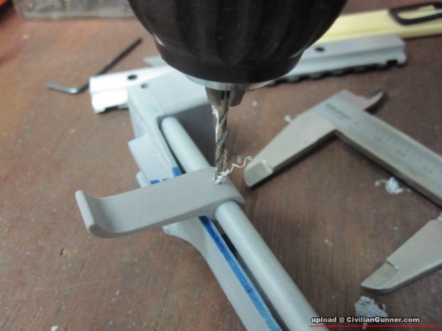

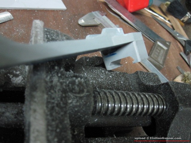

鑽個窿用泥打入彈弓pin固定連桿
14-4-2011 22:14
打入彈弓pin
14-4-2011 22:14

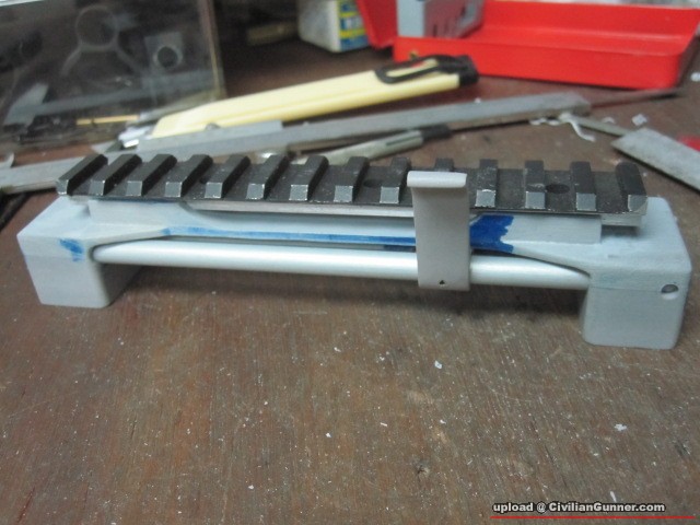

放入20mm軌定中位
14-4-2011 22:14
諗緊用邊款螺絲???????
14-4-2011 22:14

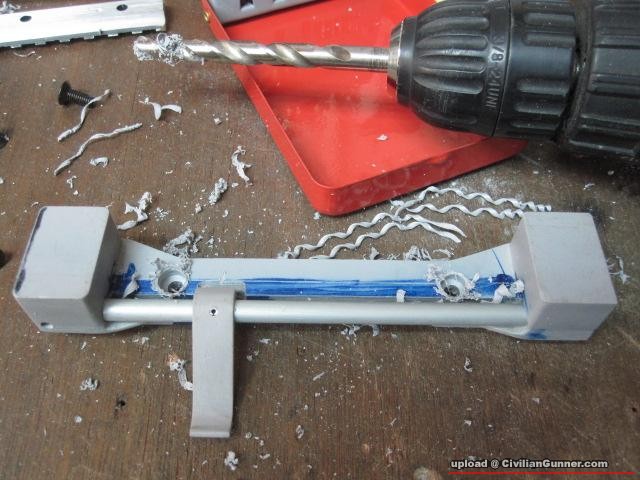

定好吼中
14-4-2011 22:14

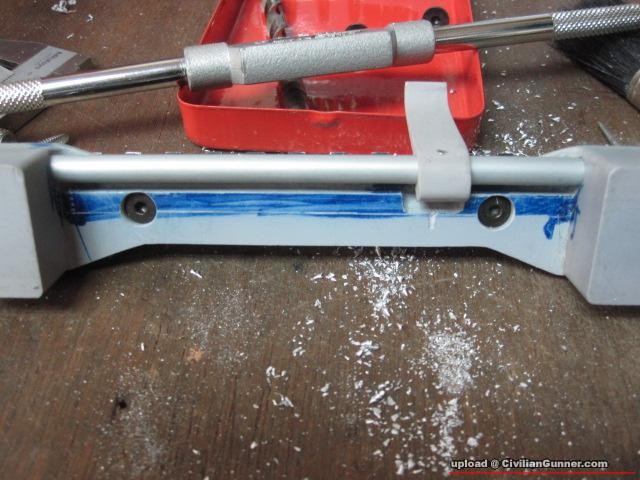

勃大個吼藏六角杯頭螺絲
14-4-2011 22:14
將條軌收埋上去試位
14-4-2011 22:14
底橋外觀

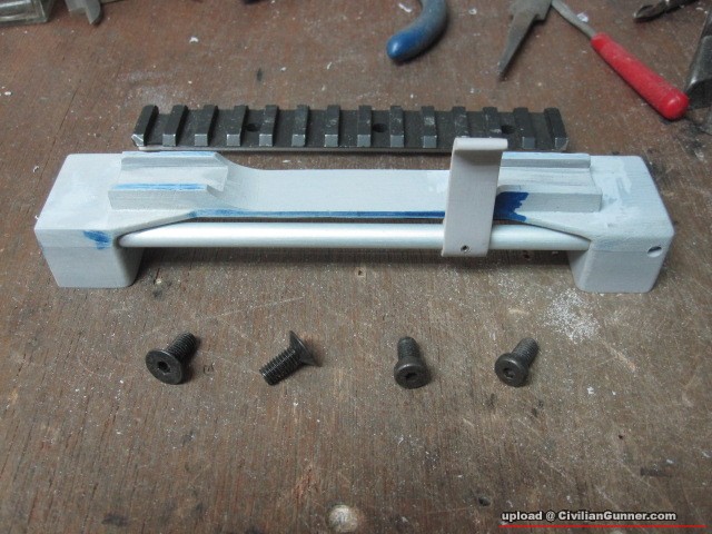

14-4-2011 22:46

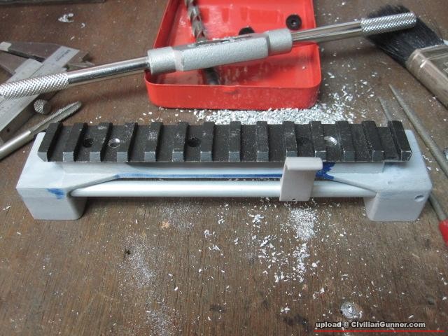

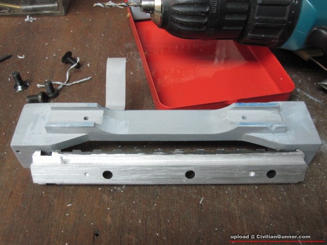

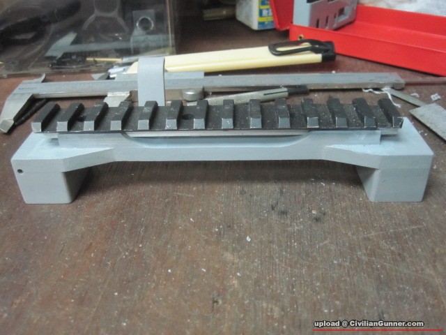

劃出20mm導軌線(頭尾)
14-4-2011 22:46

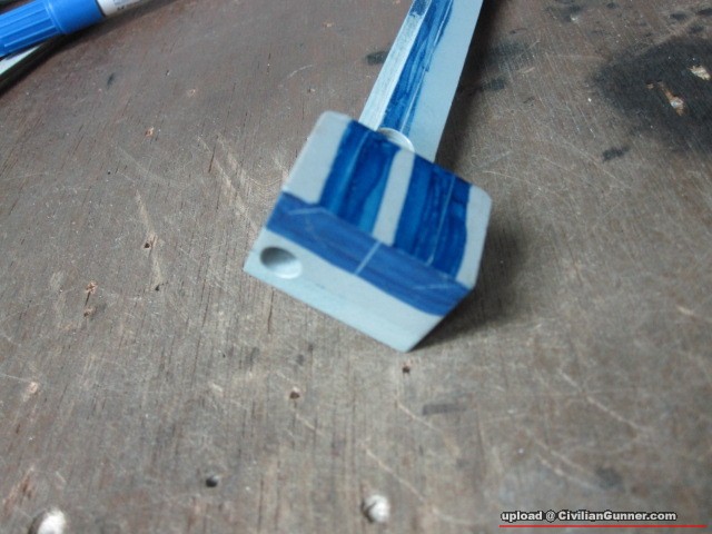

銼出導軌坑(頭尾)
14-4-2011 22:46
造兩條短導軌放入橋底
14-4-2011 22:46

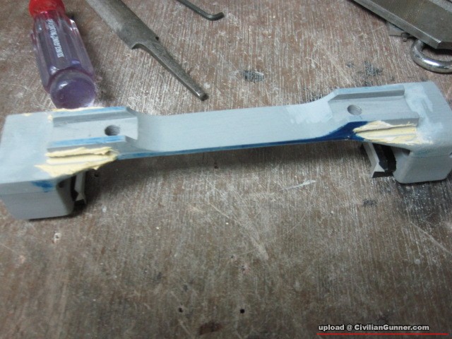

將所有橋邊補上原子灰

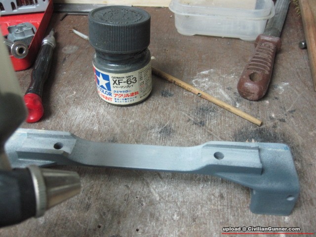

14-4-2011 22:46

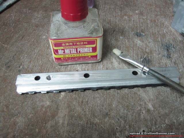

將條軌油上金屬底油
14-4-2011 22:46

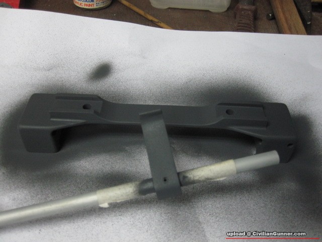

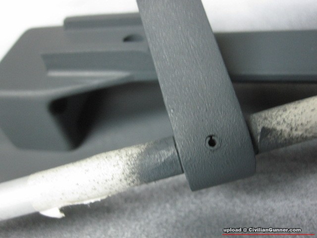

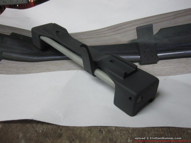

打磨橋身後開始噴上雙星德國灰
14-4-2011 22:46
噴埋mount掣
14-4-2011 22:46
mount掣彈弓pin特寫
14-4-2011 22:46
組裝完成後特寫
14-4-2011 22:46
橋側特寫...........又搞掂一part
