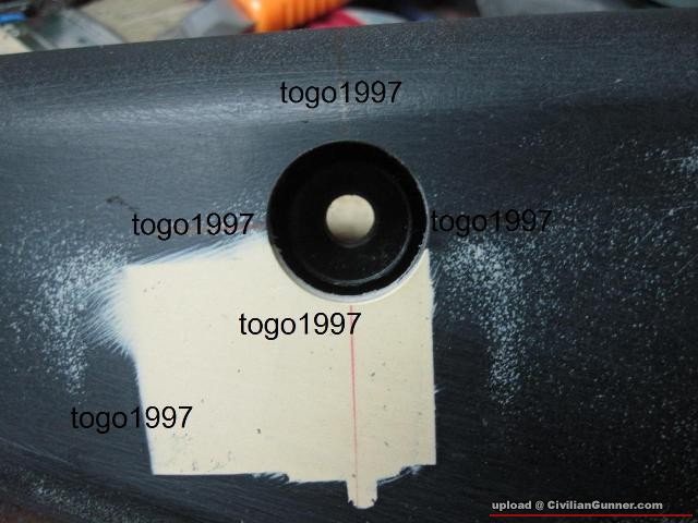

可調教式msg90尾托制作 part 3
由於無錢買尾托,為有自己做
此制作純為無聊興趣,比例亦非實數,全為段估制作,要求甚低,有怪莫怪
[ 本帖最後由 tango1997 於 11-4-2011 18:21 編輯 ]

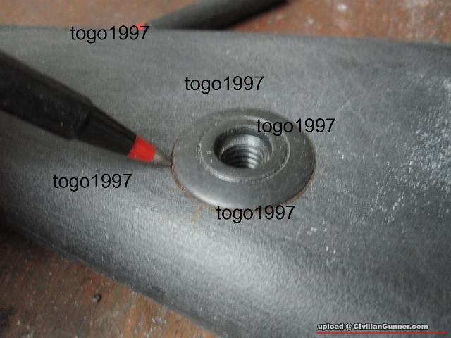

11-4-2011 18:11

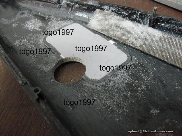

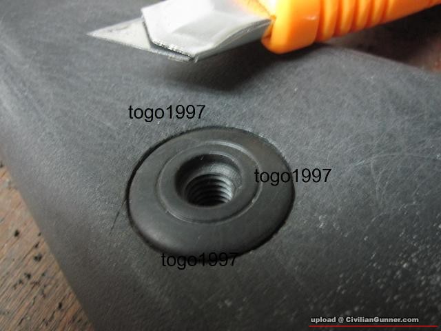

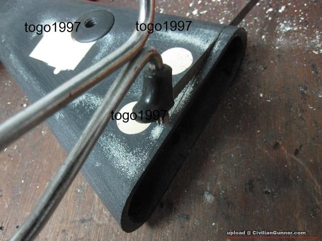

將之前托底補強既pvc膠板及內籠凸起之部份,鑽窿後磨平唔要
11-4-2011 18:11

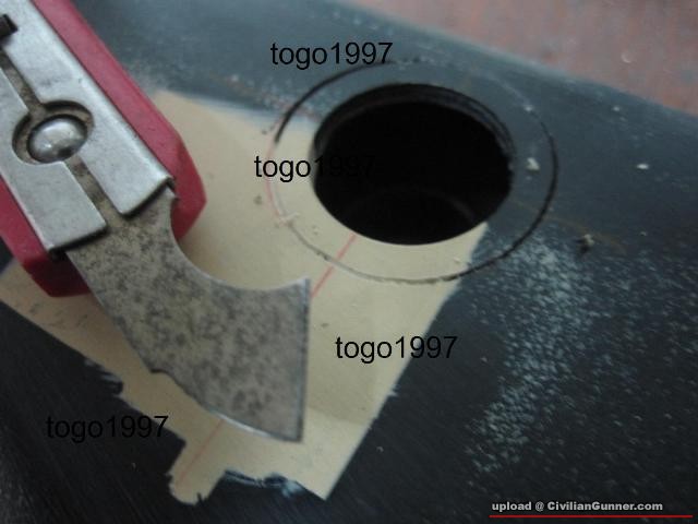

放入制作好既調教掣畫線汁位
11-4-2011 18:11

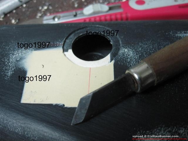

先用勾刀刮出線內既材料

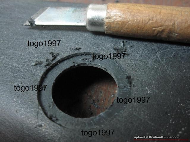

11-4-2011 18:21

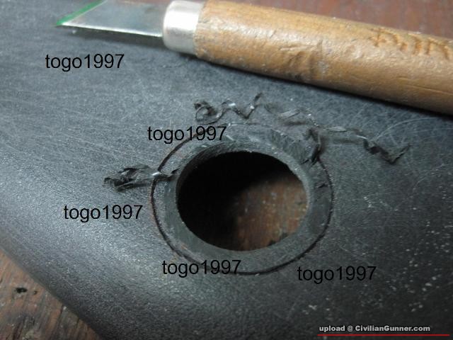

再用刁刻刁去唔要既部份
11-4-2011 18:21

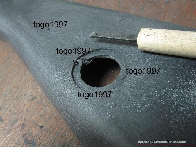

就刁完
11-4-2011 18:21
刁完
11-4-2011 18:21

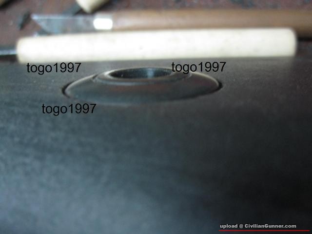

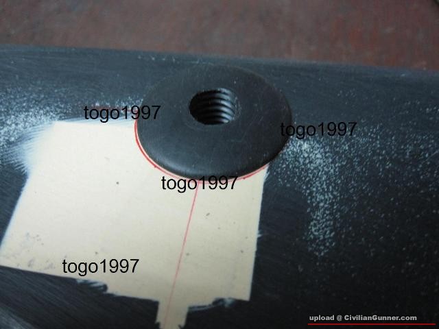

試位
11-4-2011 18:21
裝入後之正外觀(右身)
11-4-2011 18:21
側外觀(右身)
11-4-2011 18:21

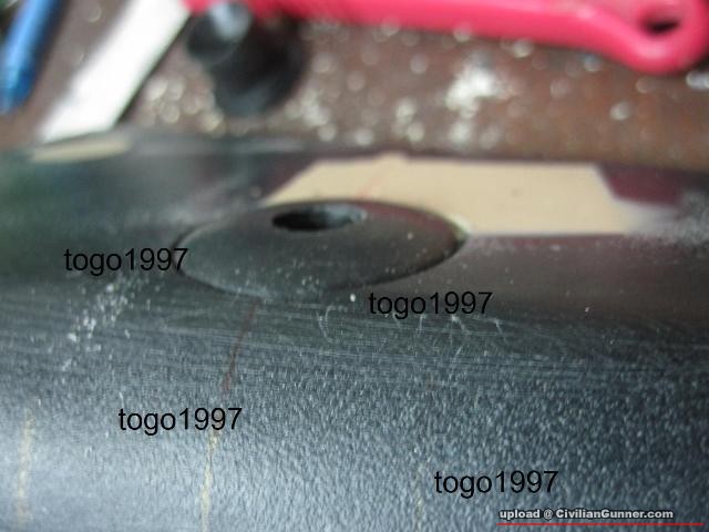

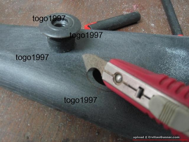

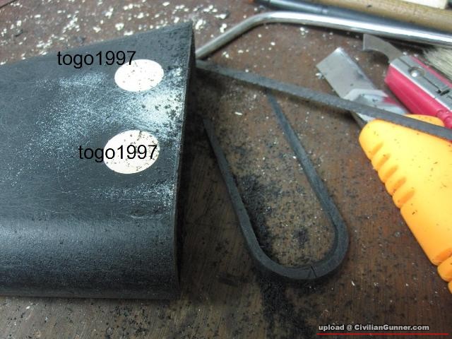

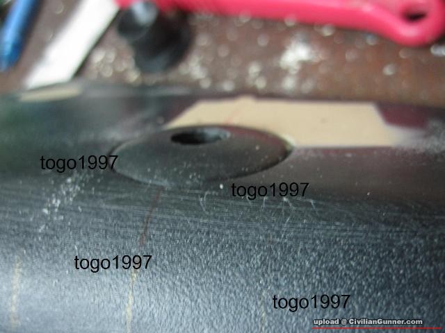

右身同一位置鑽窿
11-4-2011 18:21

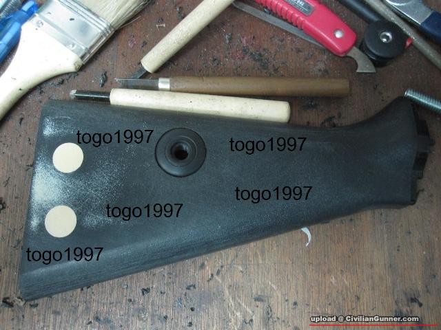

再做同一次(左身)
11-4-2011 18:21
再做同一次(左身)有D悶
11-4-2011 18:21
再做同一次(左身)真係悶
11-4-2011 18:21

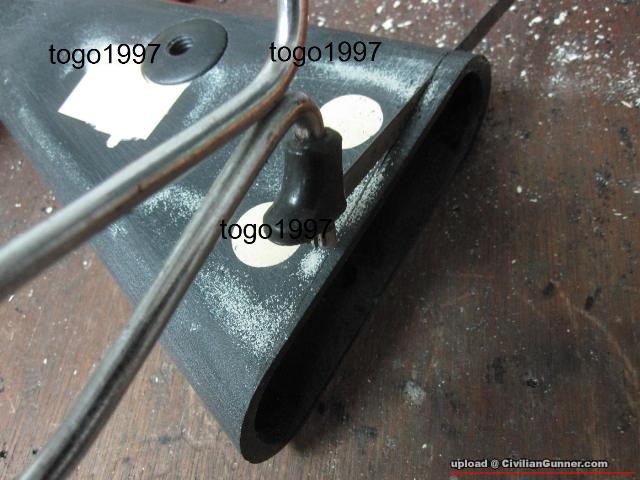

完成鎖枕掣位

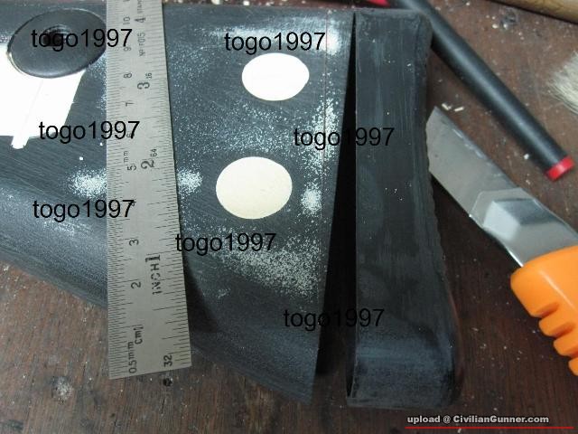

小插曲~~

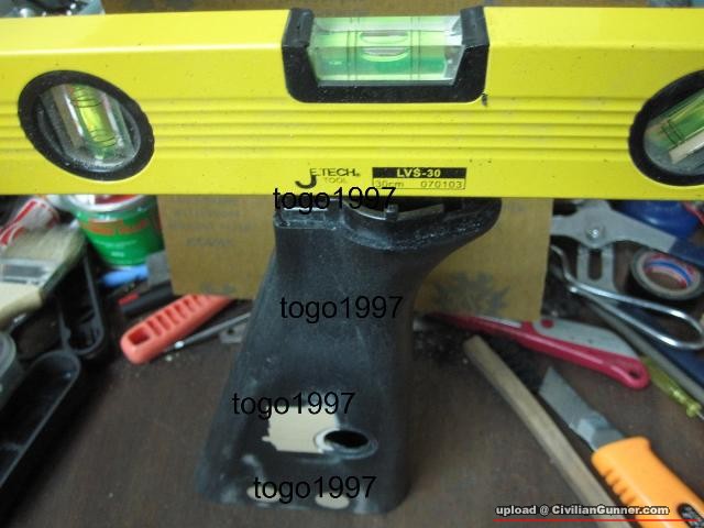

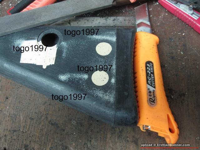

整左調教掣後再拼埋發覺個型有D怪怪地,硬係爭緊D,
原來軍版G3尾托個角度同msg90個托差左3度(軍版設計有別於狙擊槍)
唔改就做唔倒狙擊槍應有既"平衡"
又要進行切除手術

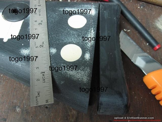

11-4-2011 19:21
先計數畫線
11-4-2011 19:21
然後進行切割
11-4-2011 19:21
手術完成
11-4-2011 19:21
磨平後併合,睇下 o岩 唔 o岩 位
11-4-2011 19:21
數計得無錯,所以度出泥係水平,尾枕取得平衡
