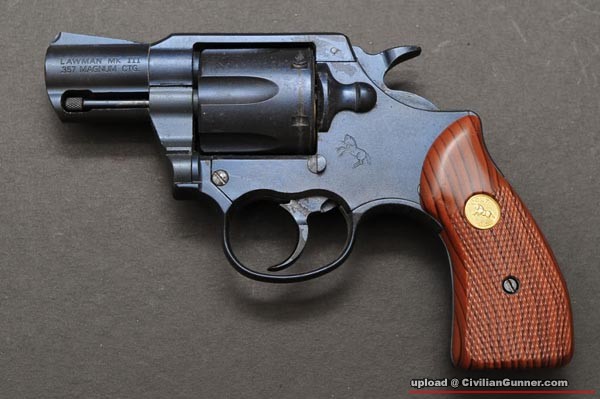

借圖:
第一次接觸MGC手槍,手感不錯.膠木柄木紋不錯.顏色就怪一點.想換掉...
