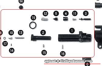

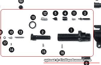

"飛機"基本係指下面紅圈成份組件, 正確既名就唔太清楚, 不過講飛機大家玩開都會明,
"飛標"應該係指下面3號組件, 但每家系統個樣都可能唔同,
"皇冠"& NP@S 指下面4號組件, 呢幾個正確既名都係唔太清楚, 要留待其它師兄解答
洗唔洗用哂鋼內件要睇本身支GBB既用料同設計, 如原裝都耐用既零件可不換
