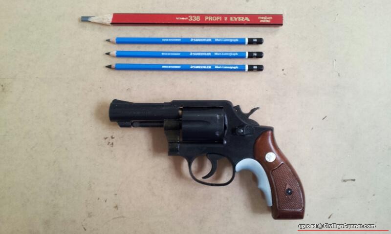

點樣搞到佢膠身望埋去似真鐵呢
小弟用左一個低成本又低能既做法
主角出場。。。。。。。。鉛筆
[ 本帖最後由 tango1997 於 18-3-2013 13:40 編輯 ]
18-3-2013 13:34
頂1~HB.....2~6B....3~7B....4~8B
18-3-2013 13:34

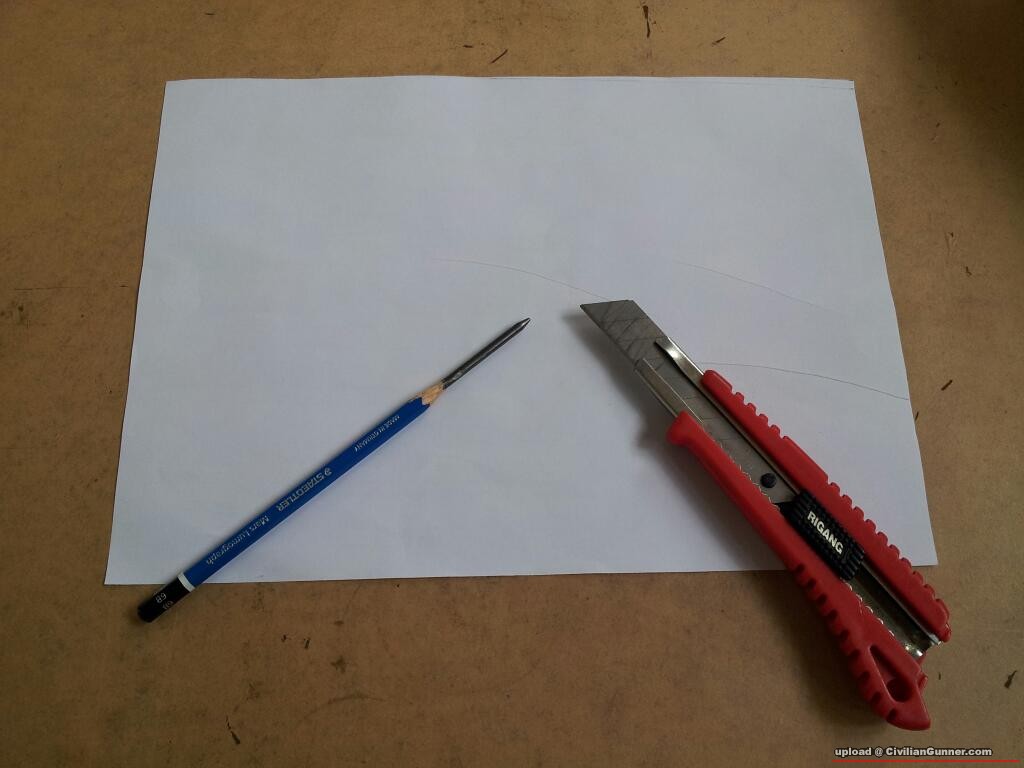

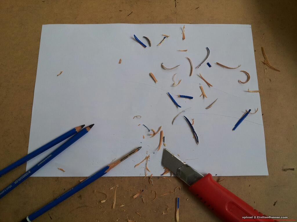

削去木身
18-3-2013 13:34
剩下中間鉛芯

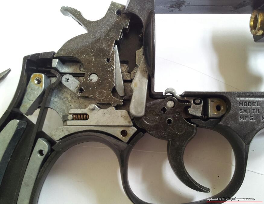

解剖槍枝
18-3-2013 14:03

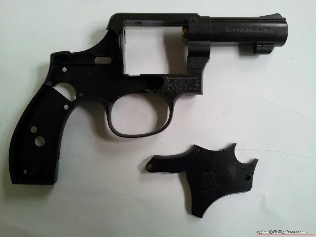

用泥上色既主配件
18-3-2013 14:03

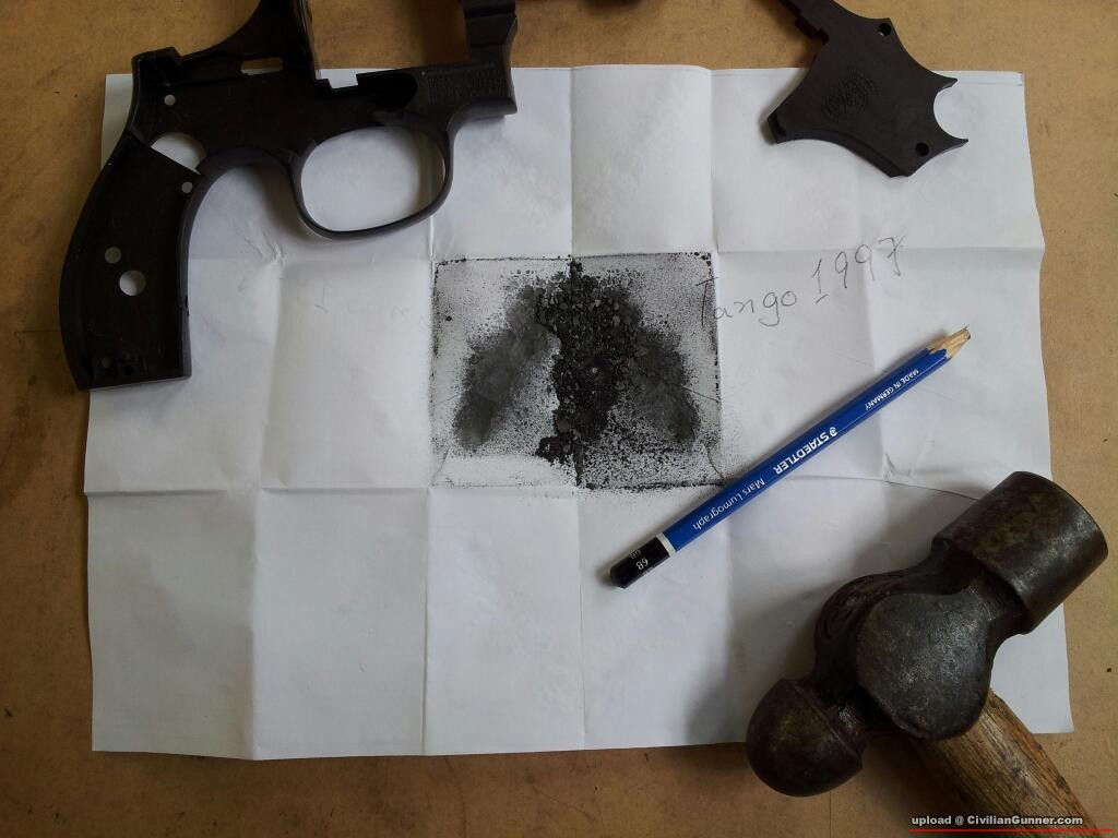

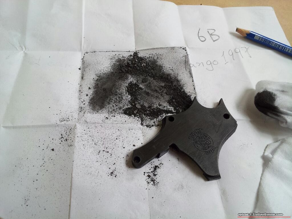

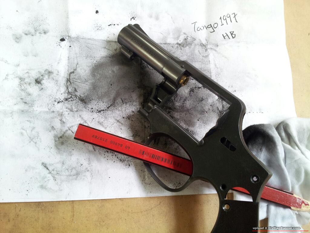

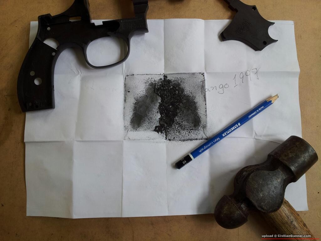

將鉛芯仆碎成粉狀。。。理論上越幼越好
先用左輪零件蓋上色
再用軟布仔high小小鉛粉。。。卒上零件。。。重覆三四次之後。。。!x!!
NO GOOD....唔得。。。。6B鉛筆質地太軟。。。。上色效果唔得
18-3-2013 14:18
18-3-2013 14:18

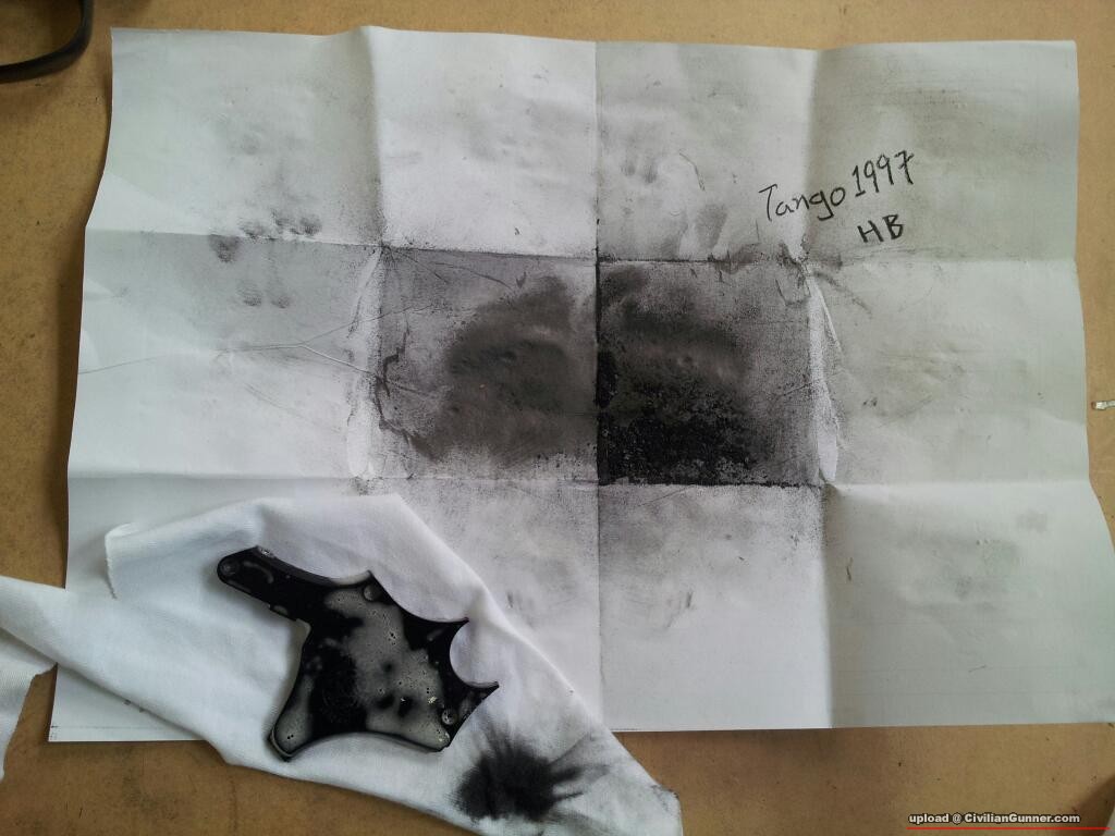

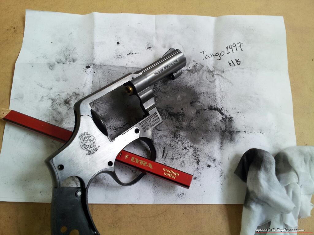

用番鹼同清水洗乾淨後。。。。再試硬度較高既。。。。。HB鉛筆
[ 本帖最後由 tango1997 於 18-3-2013 14:28 編輯 ]
18-3-2013 14:26
18-3-2013 14:26

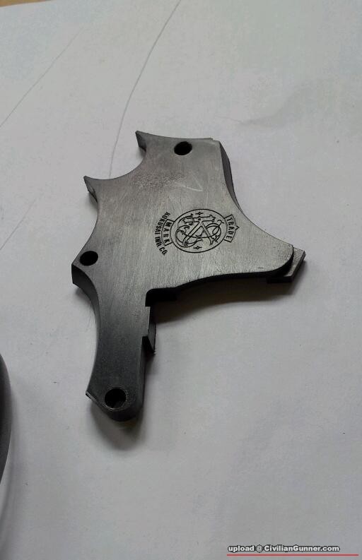

槍管及零件蓋卒左鉛粉效果
18-3-2013 14:28
太銀了!

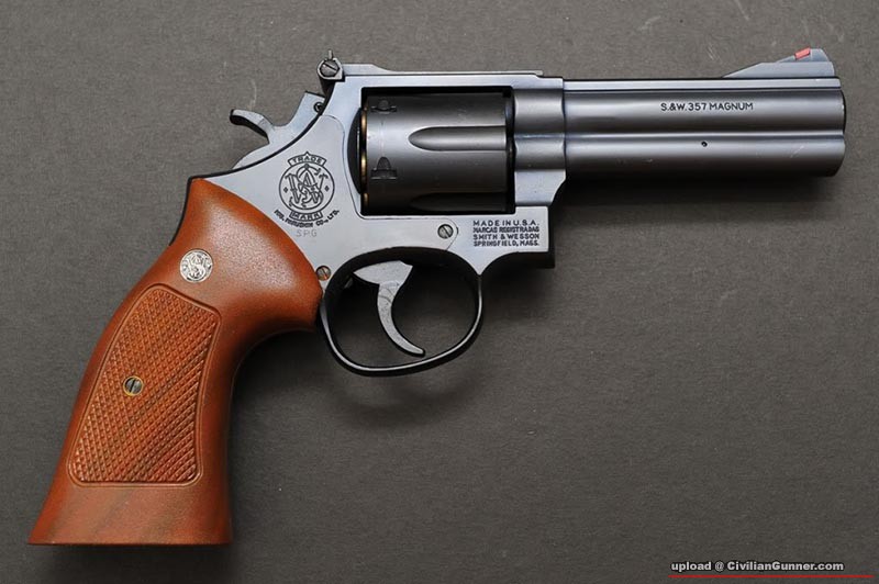

呢支國際M10 3" 我都有二支呀!
甘都比師兄你想到呢個Finishing
情況同N年前馬佬仙出過一支噴Cap鎗專用油。
嘖上去係灰黑色,用布磨佢會越來越銀色的。
不過又係唔會定形,會nut色甘。
最後....我先磨銀佢....再係表面噴一層同是馬老仙噴鎗專用的Gun Blue噴油作Fixer
圖中就係完成品
