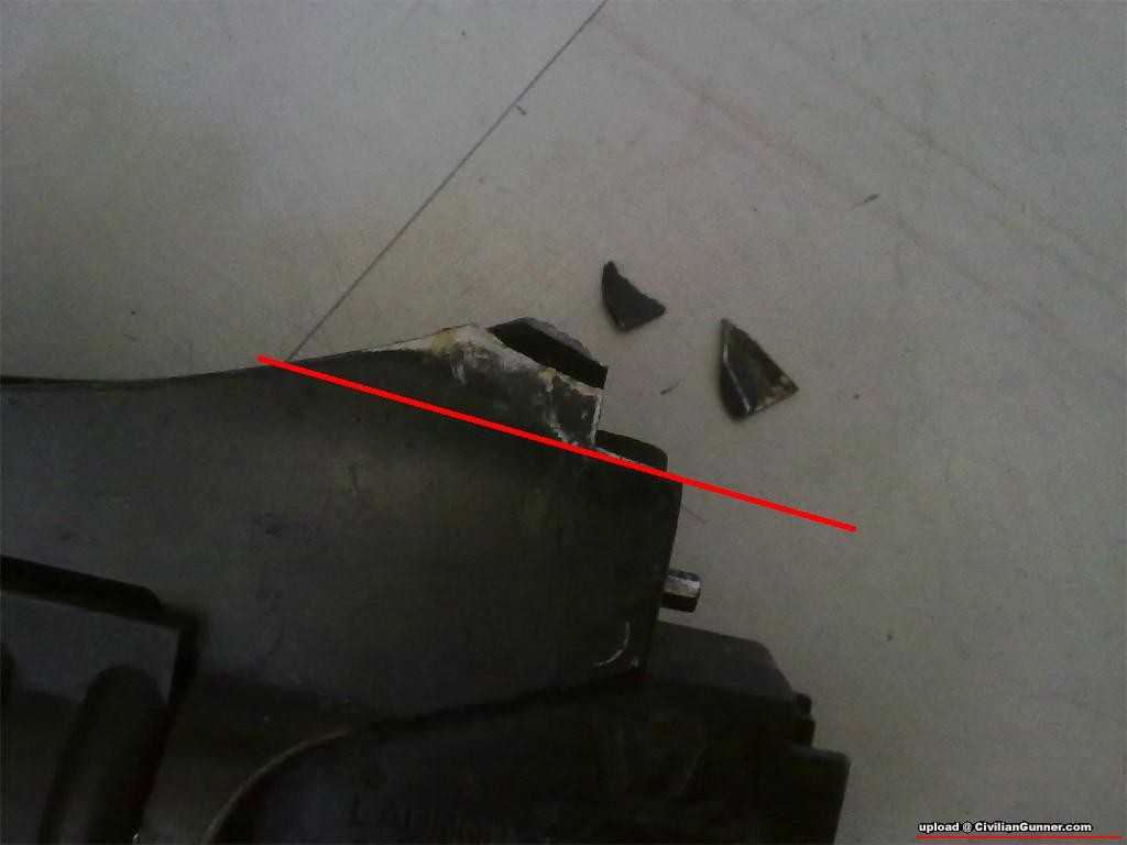

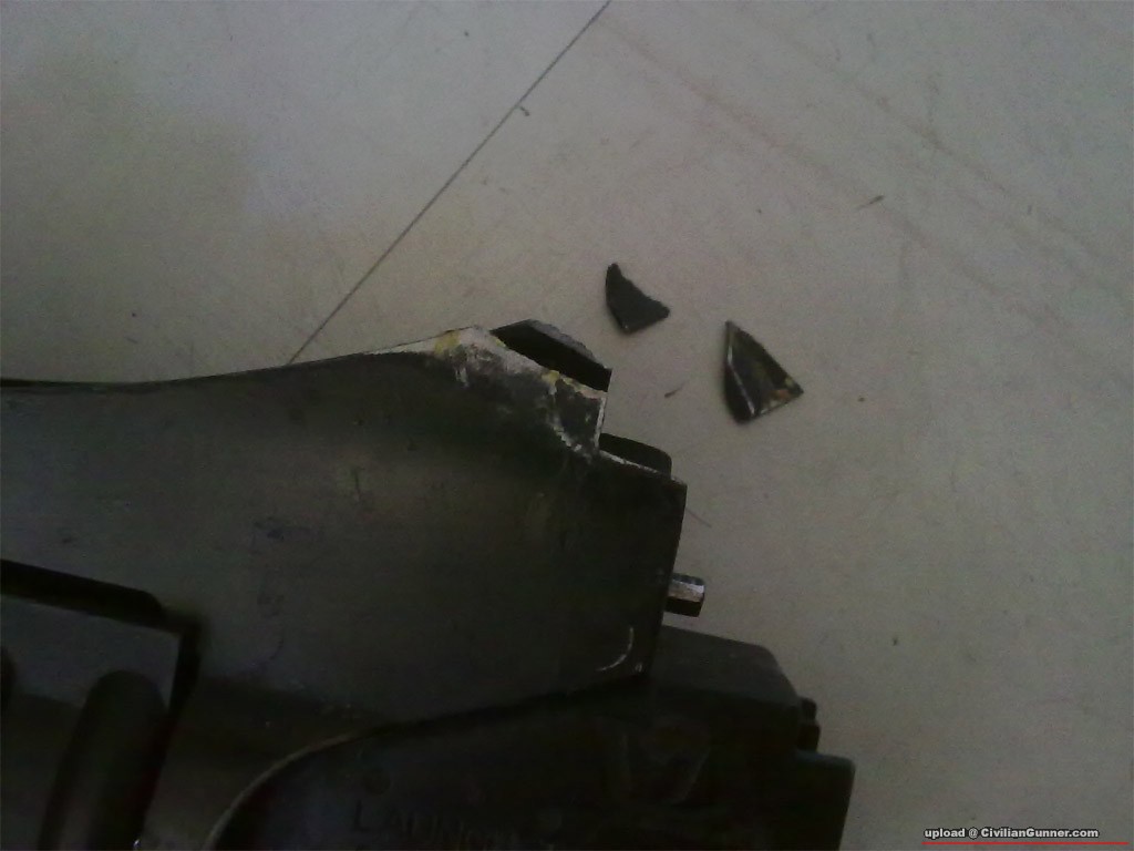

日前小弟不慎將枝ZA 既M203 跌左落地下
搞到兩邊耳仔都斷左(如下圖)
想請教一下各位師兄
可以用咩方法修補番thx
已經試過以下方法,但成效不理想
AA膠:個接口位面積太小,唔夠固定強度,補完輕輕一撞又斷番
透明膠紙:痴唔到+好肉酸
原子灰:同AA膠一樣,就算響左右兩邊加多一層薄灰都好易斷
UHU膠水:強度較大(但都係可以用手左右移動到,fing來fing去),但有好大舊黃色既膠水跡,噴番油都有D肉酸
熔錫線:完全無固定能力可言

爛左呢d受力位置
應該冇得救
只能買過

亞鉛焊接詳文
http://www.wargamehk.com/cgf/vie ... 5&highlight=psm
簡單結論-無得救

夠唔夠位鑽loan種釘?
閱讀權限20還真不容易, 呃權限亂吹, 不用太上心
方法 1 :用極細鑽咀鑽洞植銅支/ 鐵支,再上面補灰上色。但見佢細到咁應該唔得。
方法 2 :將整個耳仔平口切斷 (圖),再用塑料重整一隻耳仔
方法 3 :屈一片岩弧度的薄膠片貼在耳仔內側,以此作黏貼位貼番耳仔碎片,之後原子灰批平,上色

因為原本broken的此部份都算係定位點,我看第三個方案可行一點
