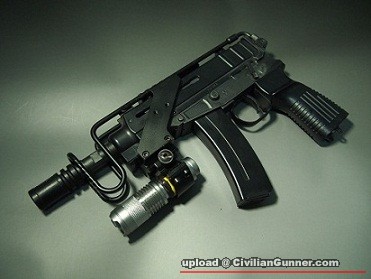

捷克的VZ61是壹款60年代的迷妳沖鋒槍,其間單的造型、迷妳的尺寸、兄猛的火力壹直是壹款極佳的自衛/副武器,然而VZ61本體因缺乏有效的附加組件顯得已經落後了,小弟這款VZ61出自於馬牌AGE,買來時自帶塑膠下導軌,但單獨的導軌僅能外掛手電或者激光指示,小弟發現壹款手狗上用的間化魚骨,只需要把魚骨上部切割掉壹小截,竟然可以配在它的身上,於是動手稍作改造之後成功安裝,發現還是蠻好用的,當然,裝上迷妳全息紅點之後,槍托是無法折疊的,如果想折疊,本論壇有大神已經對尾拖做了改造,在此就不復述了,裝上魚骨之後的VZ61,同時小弟又安裝了螺紋槍管,並加了壹個CQB的火帽,下面外掛壹個迷妳變焦手電,雖說不大但是光線很強,全息也是迷妳手狗專用,大家看是不是現代化感強了些呢?
總體來說下利與弊,優點在於現代化程度提升,可以根據不同的環境加掛激光、手電和全息。這款馬牌VA61精準度很高,20米內基本指哪打哪,所以加了全息也是可以派上用場
不足之處在於,VA61的拋殼處在頂部,魚骨安裝之後直接阻擋了拋殼窗,如果是真鐵,這麽安裝肯定不行,另外,這款AEG適合作為副武器來使用,可以代替手槍,但如果加了太多的組件,其重量會大幅增加,不利於快速機動和單手持槍,因此在CQB的場景�堙A小弟還是去掉魚骨,甚至拆掉後托來使用的,輕巧方便

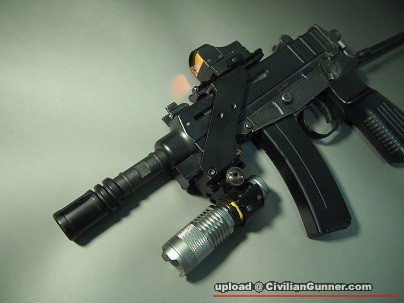

26-10-2015 22:19
裝上魚骨,下掛電筒,上裝迷妳全息,打開槍托,使用起每壹個組件都很方便

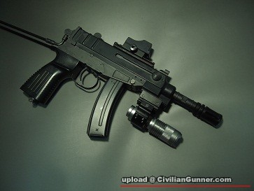

26-10-2015 22:25
裝上馬牌附送的螺紋槍管(其實是裝消音器用的),小弟自己加了CQB的火帽,看起來效果不錯

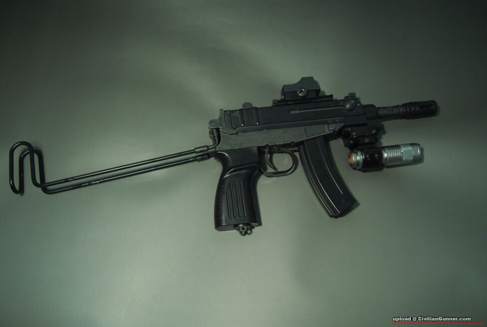

26-10-2015 22:27
26-10-2015 22:29

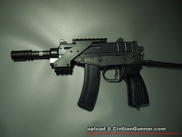

26-10-2015 22:30
拆掉全息,槍托可以隨意收起來,絲毫沒有影響

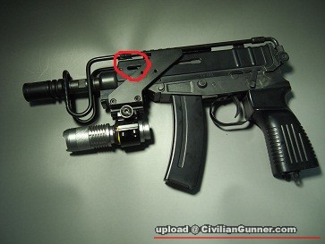

26-10-2015 22:31
紅圈處就是拆掉的拉機柄,因為不拆的話會阻礙魚骨的安裝,但作為AEG,拉機柄存在與否並不重要
