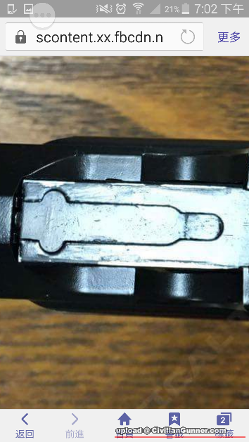

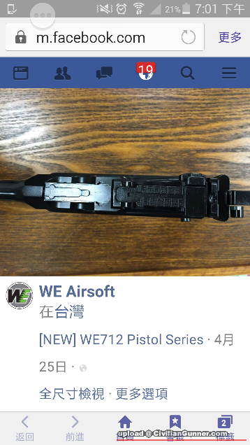

好明顯枝野未出街已有問題。。。剛剛有木托師兄post出嗰條官方facebook link...WE應該度一度點樣造過件第D物料假退彈勾parts比買左既客更換<---認真
我已有兩位認識既師兄打打下。。。斷開兩節。。。情況同官網張相位置斷法一樣

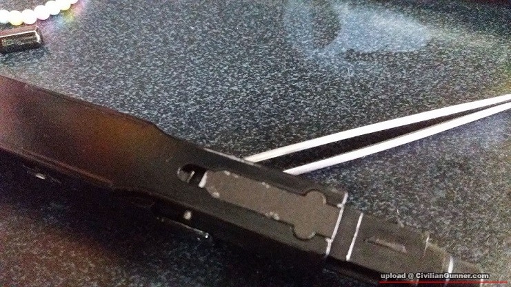

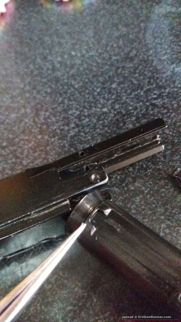

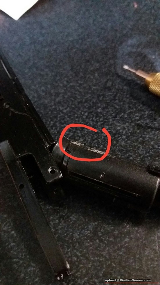

我果支已經斷左個勾,死位同WE 官網一樣,拆開來睇,估計是飛機呢一片凸脊累事 (尖咀鉗所指位置),
射擊退膛時,飛機呢個位有機會撞到退彈勾圓尾,一撬就可以推斷,果時我射擊,射射射之後後定,突然「丁」一聲十足M1 打完子彈跳彈夾片咁幾好聽..
如果WE 要重整呢片野,一係圓位修個斜尾,一係整體整薄一點,
但最根本應該是修整飛機上面條脊。

由於條勾已斷,我亦做唔到對比測試,但估計磨平呢個位置已可保平安。
而由於有其他位置已做到飛機定位,這位置磨平以後不影響運作 ( 暫時 ) ,如果不攪這個位,應該打到咁上下就撞斷勾尾。
