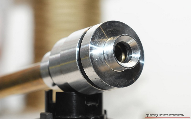

好,已過400,首先來報過到,因件hop up在家中不能詳說及上圖
先講兩句,今晚再未來,件野唔得,除非你是一個改hop up的高手,
一件野新買連裝落Barrel尾都要攪一輪第一步已經好差.
還有很多怪點今晚再說.別討我,揾食緊要.

其實隻hop up概念唔錯,用電槍管及電槍膠,可惜.又可能我唔好彩買左件次貨.
如你自問係改野高手,呢件平平地可以試下.
而我,第一步都行唔到,又要自已左攪右攪,悶爆.

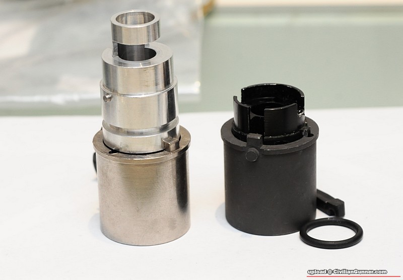

一包五件野
22-6-2010 01:45
hop up膠比P牌移前,係好事
22-6-2010 01:45

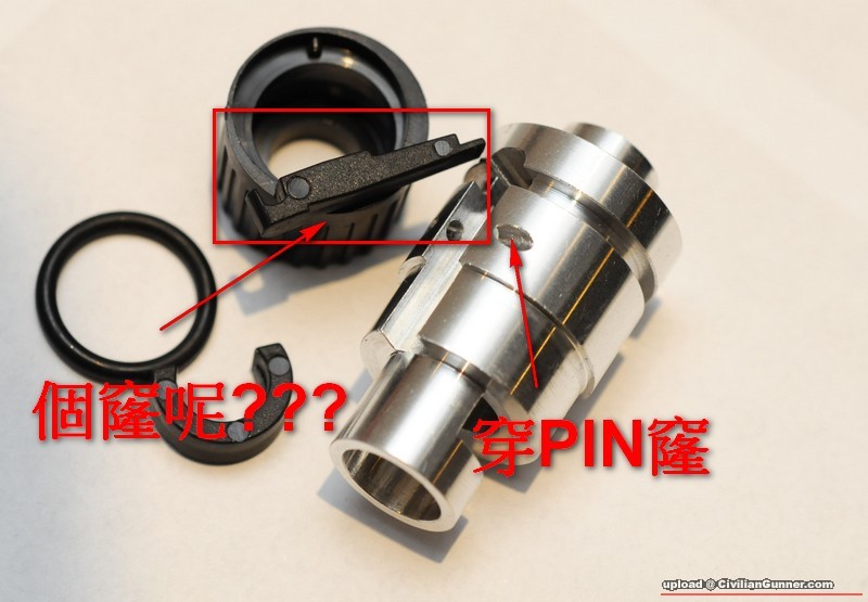

連pin都冇,你覺得能調嗎?

零件又唔齊,又錯數,個設計幾好都冇用…

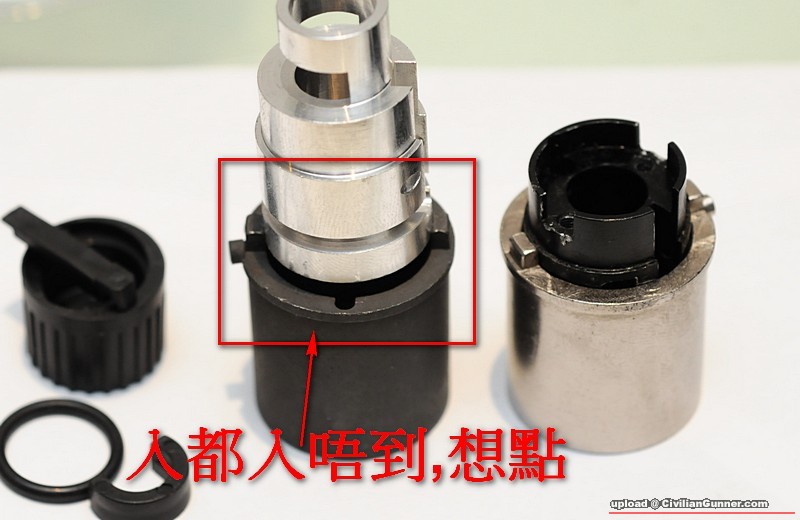

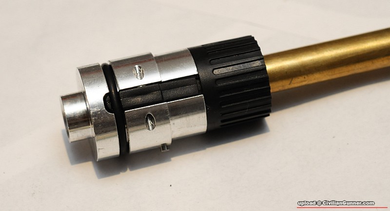

同上面師兄所講一樣....未放落去已經要汁餐死...買0左返黎已封塵3月..
1,) 果條死人oring 唔要...要自己改彈弓仔.....同prime果個位一樣噤做..
2,) 頭外徑唔0岩....除非你有車床或一晚時間汁細佢..
3,) 遙遙板要自己開孔....隨時攪到唔上唔落..........老鼠屎離太開..
4,)粒轉掣鬆過xxx........打打下會走位..調位求其set.....
為0左出而出........車+鑼件外觀幾靚都 "銀樣蠟槍頭....."

窿都冇又過份佐少少既
