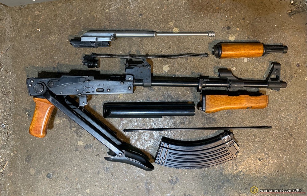

補完木手柄^^ ,材料亦只是一般夾板料,因用回原有電槍摩打柄的金属外框,而一般手柄較摩打柄窄身,所以新造柄較多一小級修飾.
這次改造馬記AKM自覺也非常满意.多謝收看!

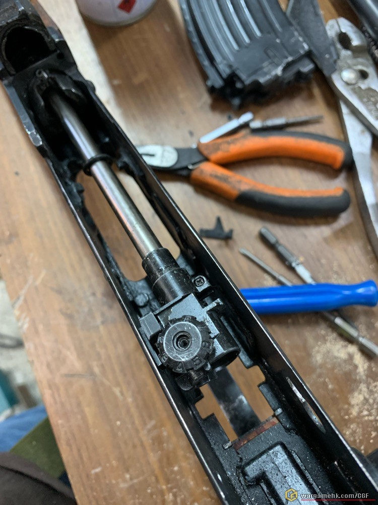

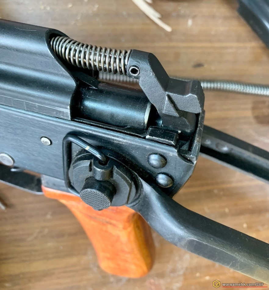

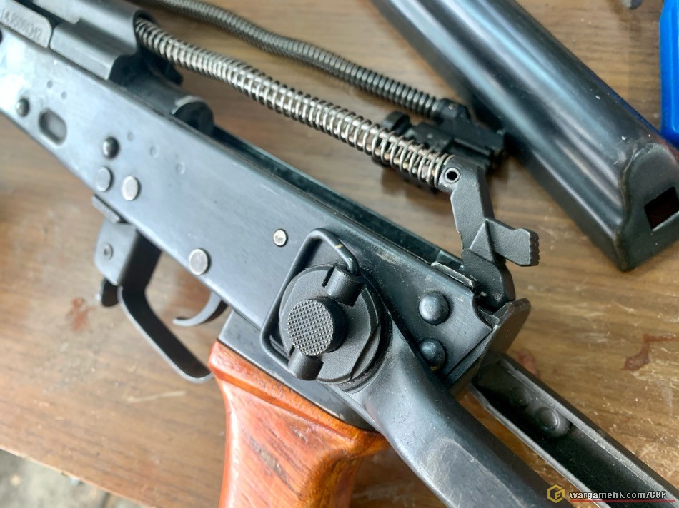

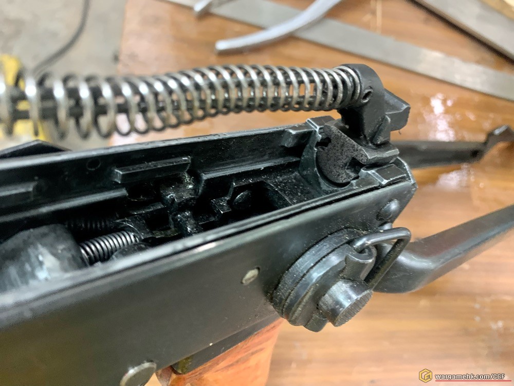

marui akm 全行程日誌.

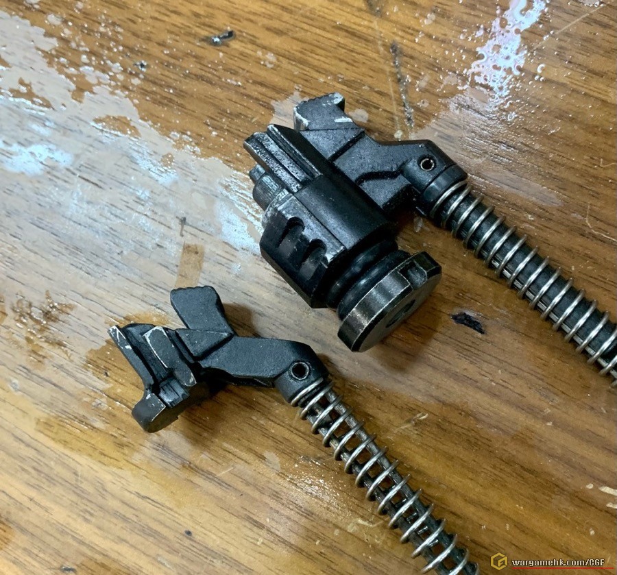

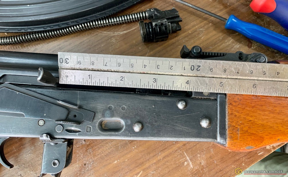

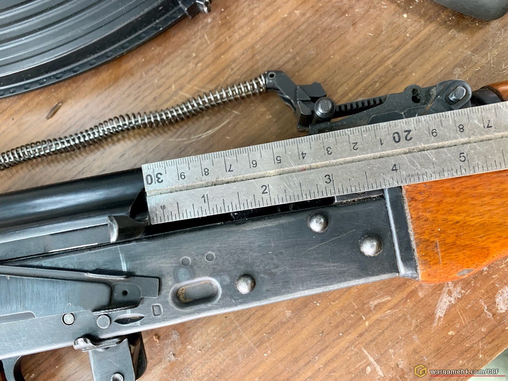

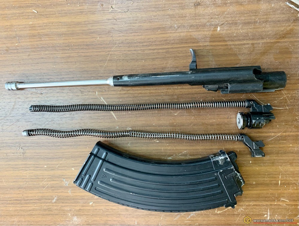

又DIY左改右改左條合marui ak spring guide,實試一下marui ak gbb的全行程,但我並不知真實的全行程是多少,只試一下marui的實際.原装行程為3寸,改後暫只多1寸1分左右,如再修都只會是一分半分之多.沒修改頂bolt尾的位置,還算是可以了。

用原裝 spring guide 為3寸行程
14-8-2021 13:46
用上新做 spring guide行程為4寸1
是否只是磨走尾頂位置嗎?

你咁講都可以,但我果枝係用時間搭出來滿足自己慾望的.

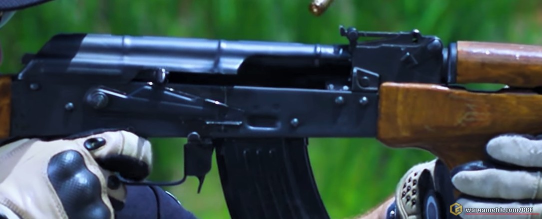

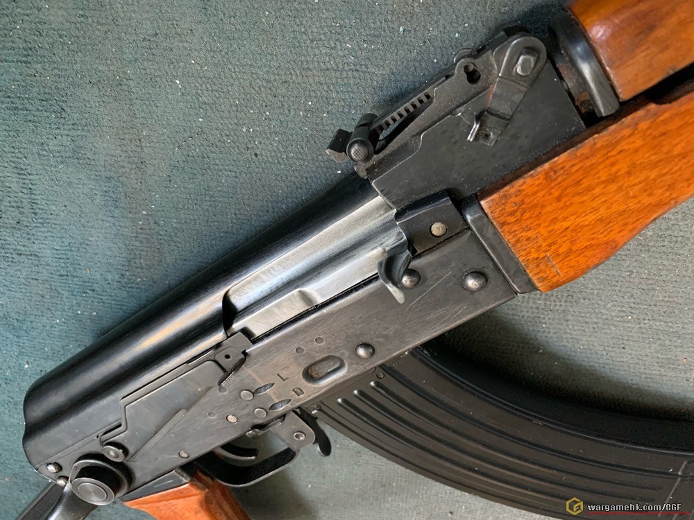

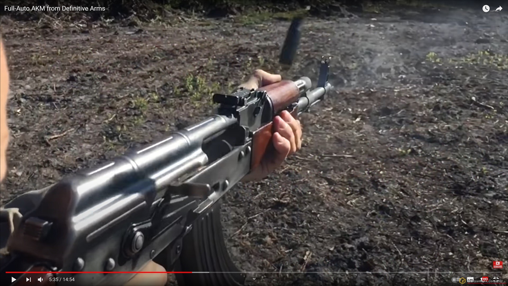

MARUI BOLT 尾太長了,限制了最長行程位置。
但自我滿足的話加長得一寸是一寸了 ,支持DIY。
網上視頻看到用BOLT 退到底是這個位置,可作參考。
[ 本帖最後由 Dave 於 14-8-2021 21:34 編輯 ]

對,自我感覺良好就是,改装亦算是便宜,只改動一條 spring guide,一條氣亦完打30多飛,算可以了,再向提速發展.
退到這麼後,都沒有邊間 GBB AK, 甚至改裝套件做到
真實的全行程都幾長下,起碼重差寸幾,追都追唔到.不過,已滿足了.
