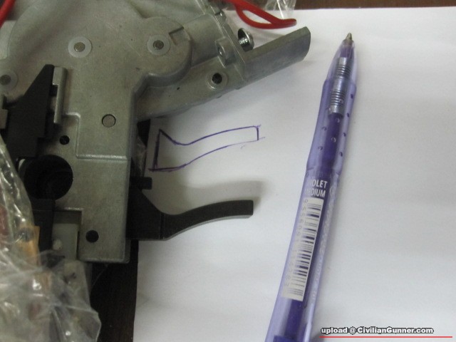

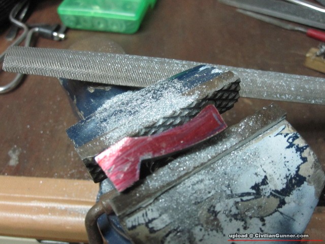

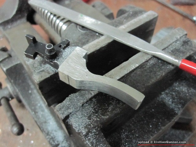

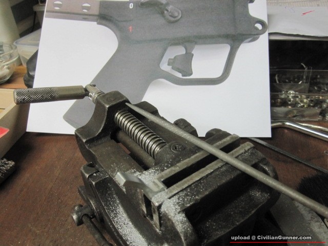

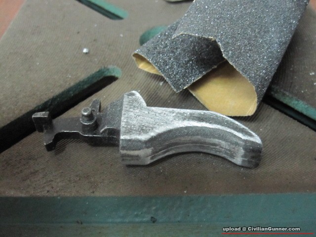

10-4-2011 22:53

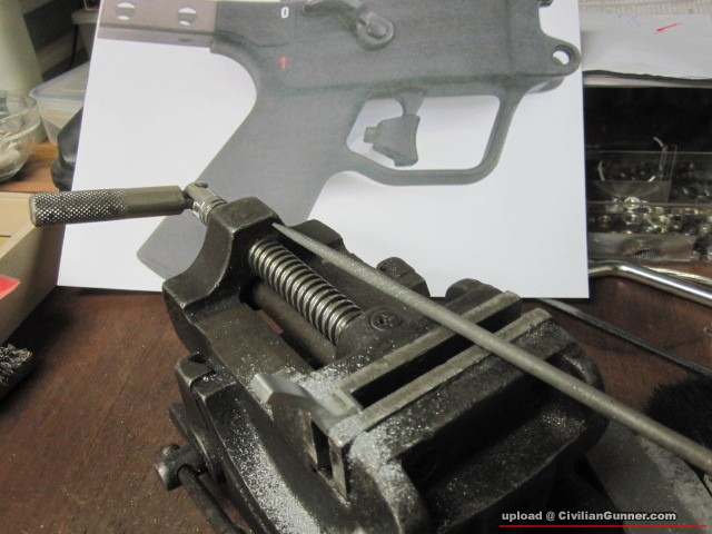

劃紙樣
10-4-2011 22:53
磨外皮劃線
10-4-2011 22:53
鋸走下部

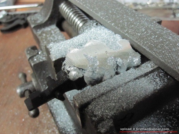

10-4-2011 22:53

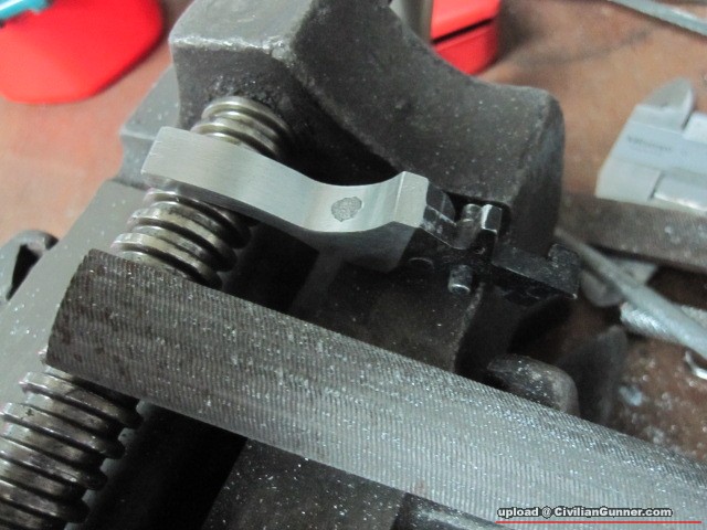

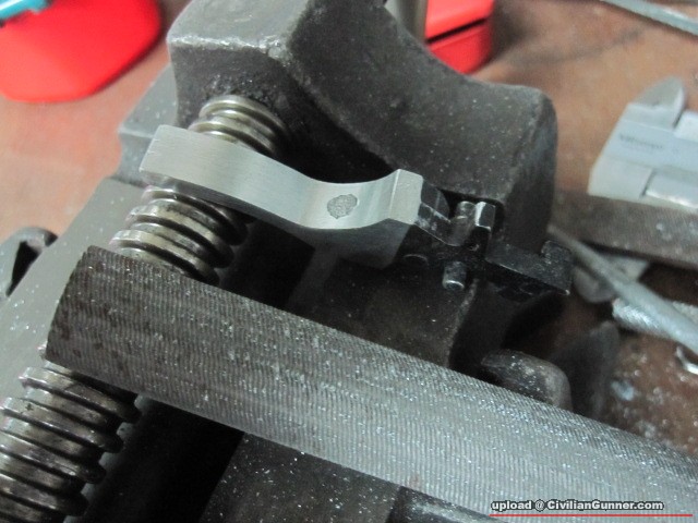

跟線銼走粗皮
10-4-2011 22:53

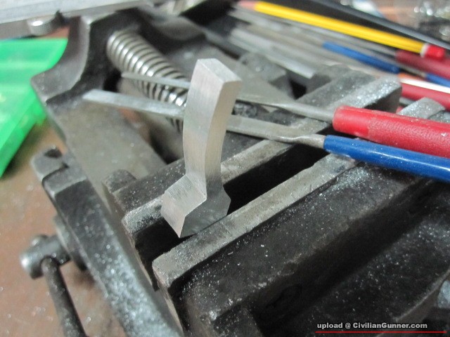

開始成形
10-4-2011 22:53

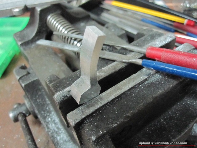

汁厚度

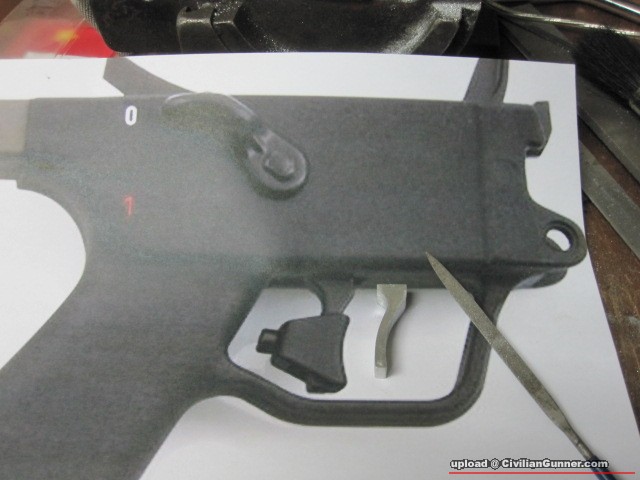

10-4-2011 22:53
汁弧位
10-4-2011 22:53

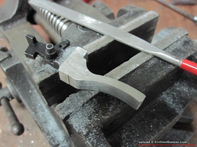

拼合對比

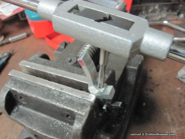

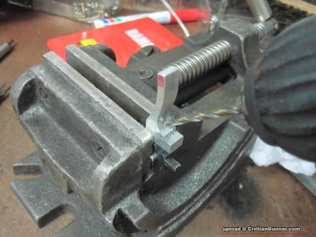

10-4-2011 22:53
鑽窿貫穿兩件野
10-4-2011 22:53
然後DUP牙

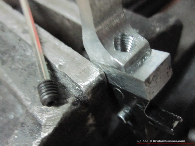

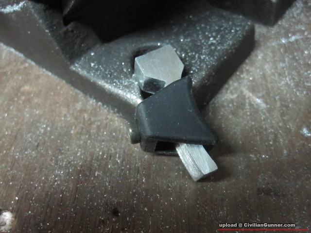

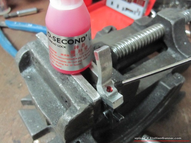

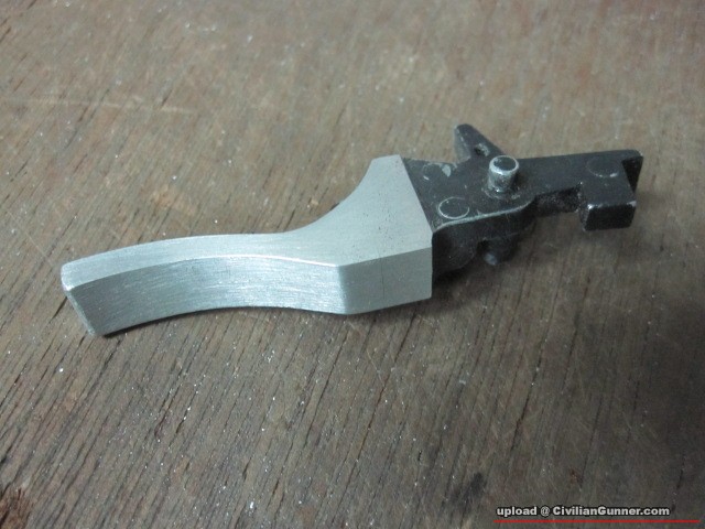

10-4-2011 23:07

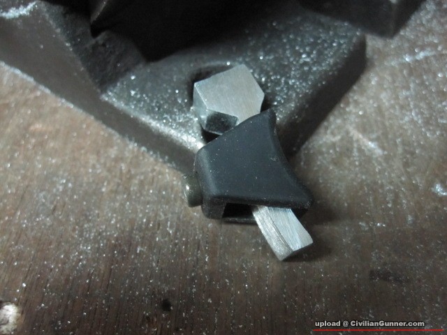

將兩件野用機米連接固定
10-4-2011 23:07
加上螺絲膠補強,另結構一体
10-4-2011 23:07

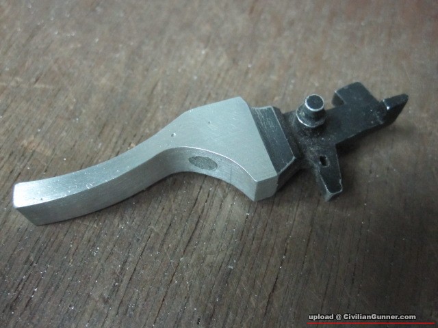

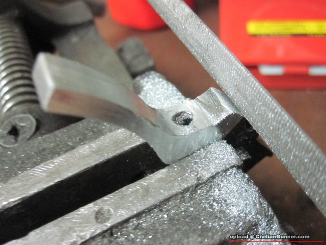

兩件野再汁至厚度一致
10-4-2011 23:07
再汁順板機後弧位
10-4-2011 23:07
用AA膠加銼出既錏鉛粉填平機米窿
10-4-2011 23:07

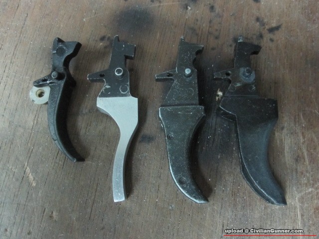

各種2号波箱板機(左起)M16系---自制PSG1-2号波箱用---MP5系---G3系

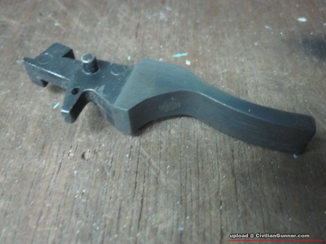

10-4-2011 23:07

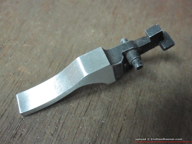

完成後外觀1
10-4-2011 23:07
完成後外觀2
10-4-2011 23:07
完成後外觀3

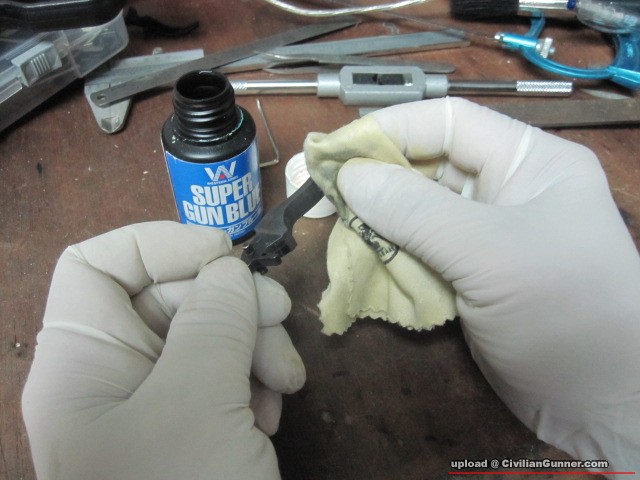

10-4-2011 23:07

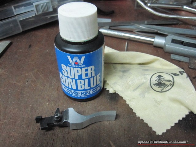

用GUN BLUE將錏鉛合金上色
10-4-2011 23:07
警告:GUN BLUE係劇毒,切勿亂用,帶上手套口罩及通風地方使用
10-4-2011 23:07
BLUE完後之效果

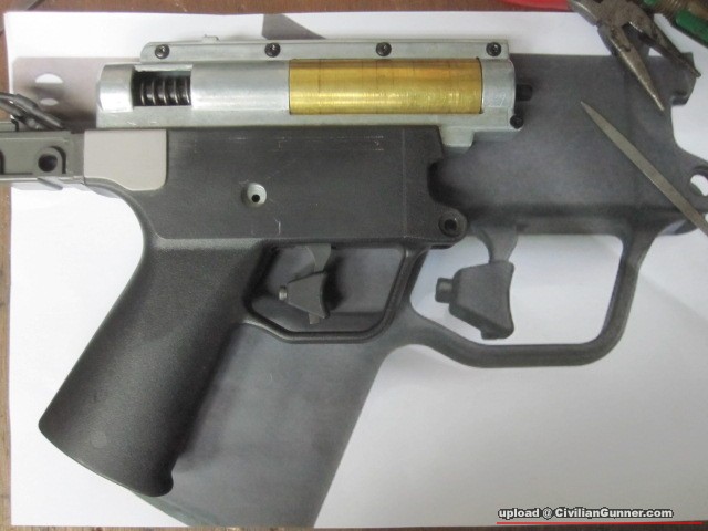

10-4-2011 23:07

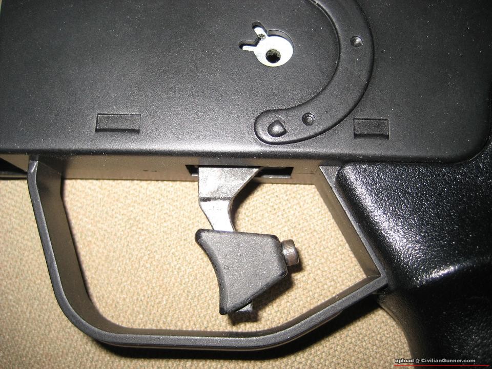

組裝下身後外觀

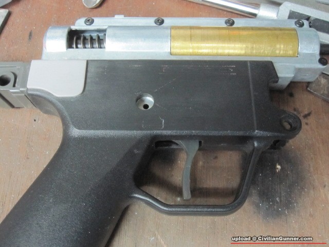

10-4-2011 23:13
加上手指套

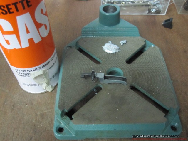

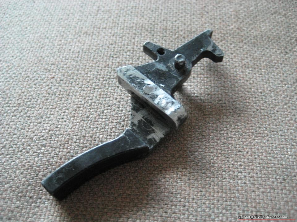

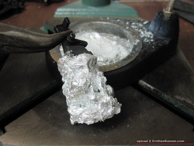

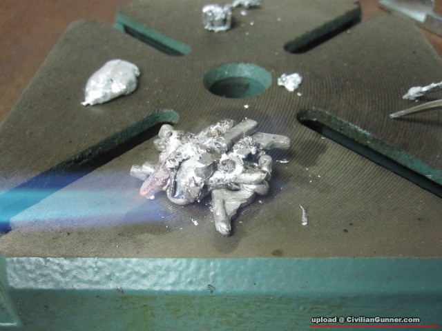

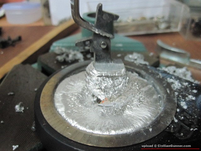

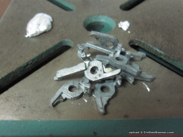

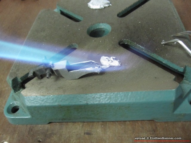

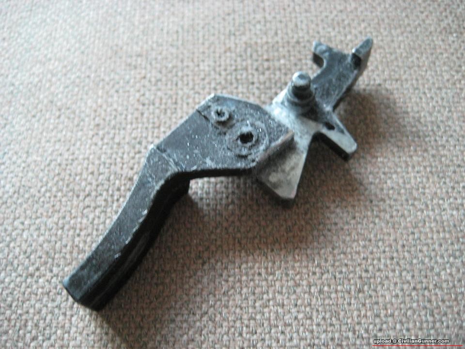

10-4-2011 23:38

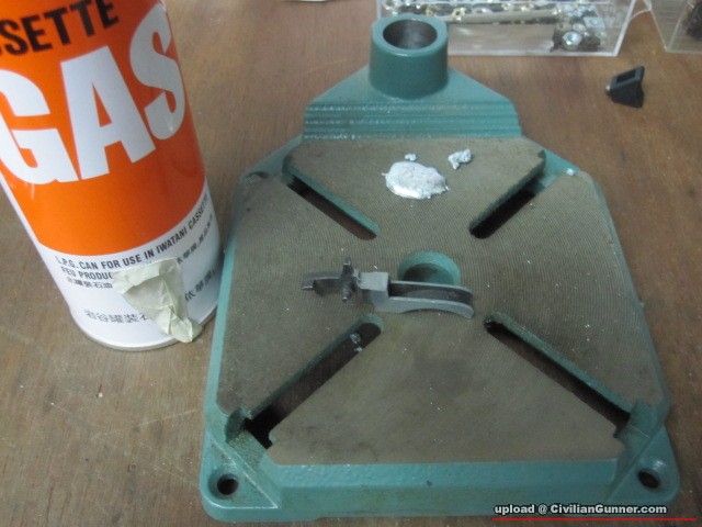

錏鉛舊料點泥?
10-4-2011 23:38
準備噴火槍及隔熱台

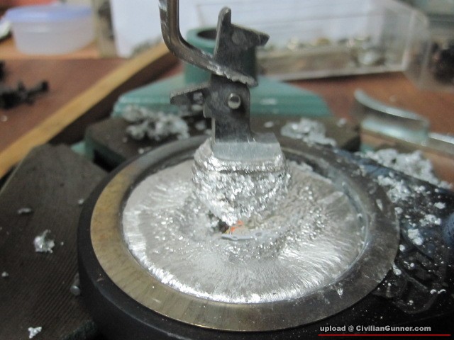

10-4-2011 23:38
開始溶錏鉛
10-4-2011 23:38
溶左trigger唔夠做,再用埋蝕左既單發鉤
10-4-2011 23:38
溶埋一堆
10-4-2011 23:38
用辣雞座底兜做溶池,然後一層層咁加上去(要控制火路,減少錏鉛合金既沙窿)
10-4-2011 23:38
溶到夠做尺寸,預多唔預小
10-4-2011 23:38

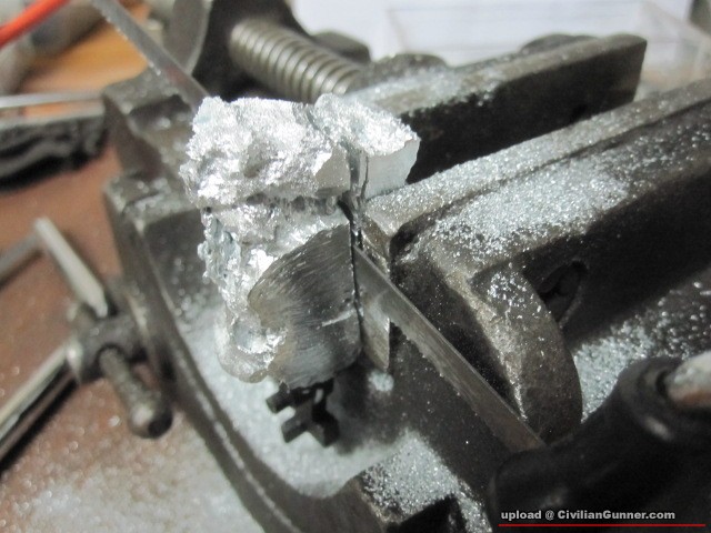

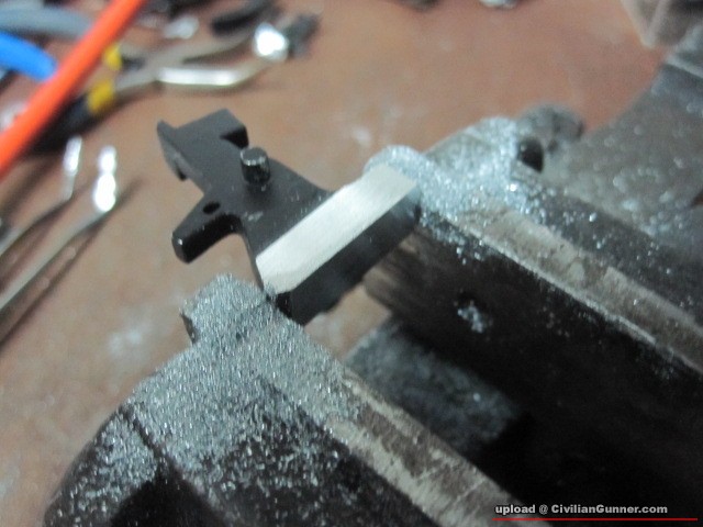

開始汁粗皮
10-4-2011 23:38
將多餘錏鉛鋸去,留番下次遁環再用~~!
