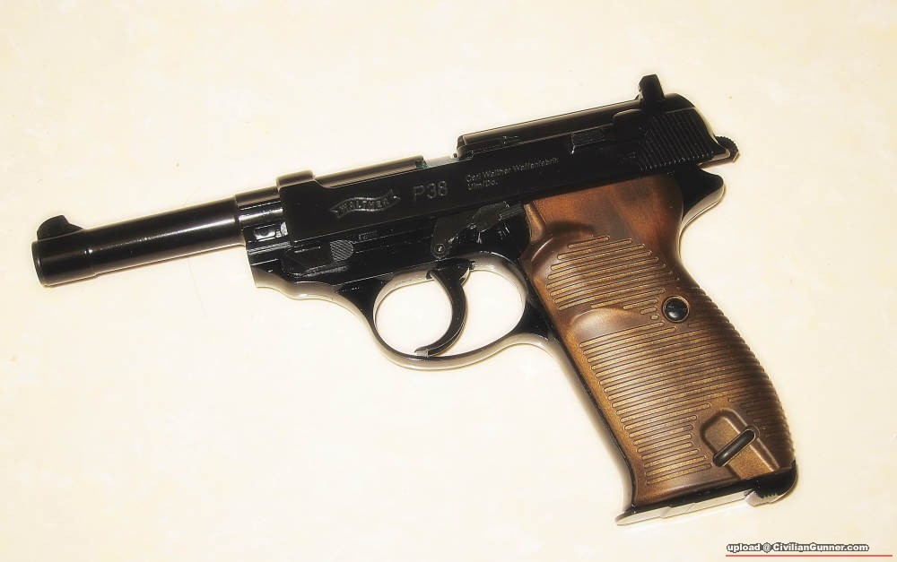

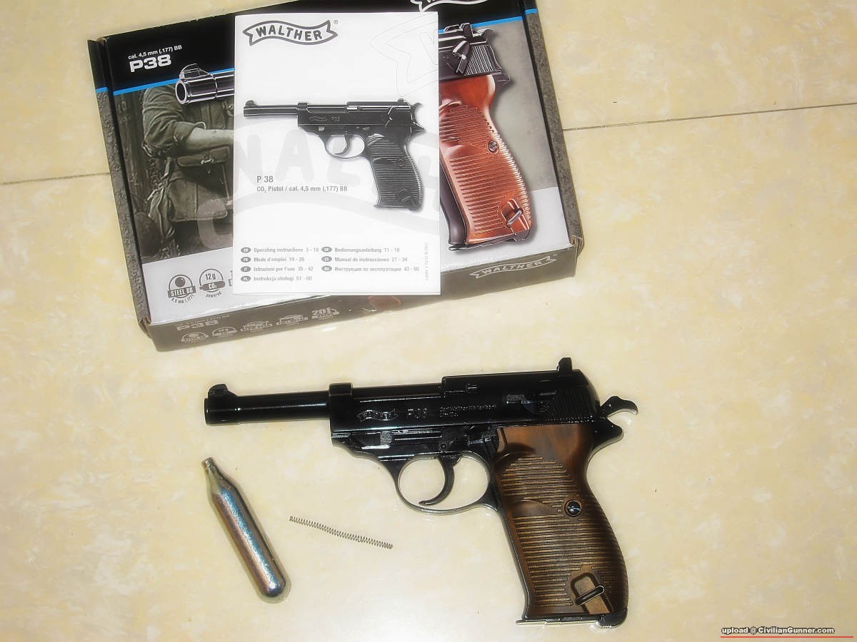

P38 : MY 飛佛 ! 總算等到了......初歩開箱

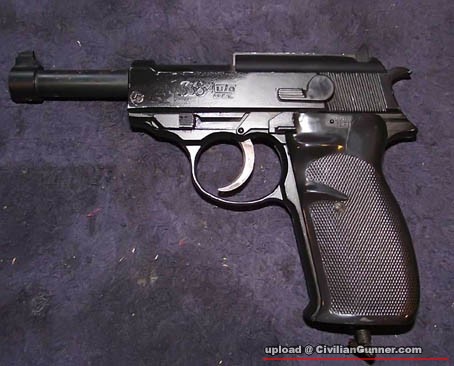

話説軍醫對 WALTHER P38素有心儀.....自後30年前開始玩4.5MM STEEL BB AIR GUN之後就常常對自己説:如果有推出4.5MM CO2 P38就好了....,一直至廿年前CROSSMAN推出 CO2 P38 ,金屬、無BLOW BACK、倒珠仔 ( 沙錘 )、操作極不像真 、造工很馬虎.....十分無聊。

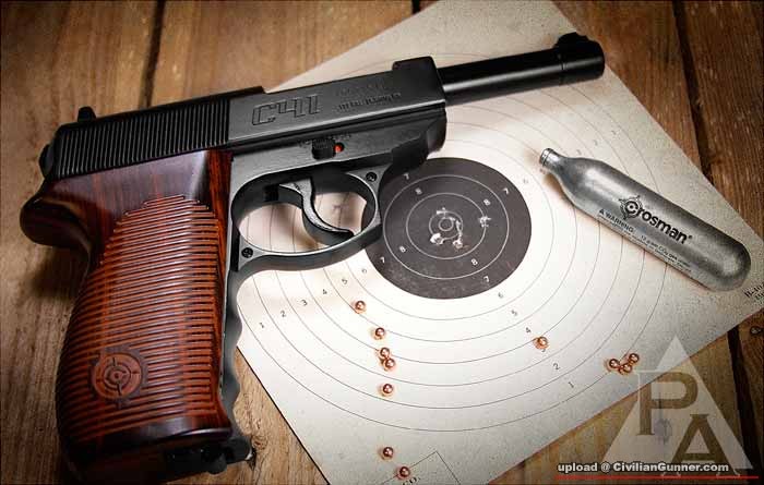

直至幾年前CORSSMAN再推出入弾匣改良型C-41 P38....,造工是改進了不少,但外型上、操作上、仍是不像真、仍然無BLOWBACK,不是味兒....http://www.youtube.com/watch?v=J9AbH_1O7dI
再直至昨日軍醫行過槍街,見終於遇見一枝比較似様又有BLOW BACK的: umarex walther p38 co2 4.5 MM STEEL BB AIR GUN.....雖然其造工、像真度仍未及一般6MM日本、台湾的 玩具AIRSOFT GUN,但若以從前的平價 4.5 MM co2 STEEL BB AIR GUN相比的話,亦總算收貨了,一千有找,軍醫馬上慷慨解囊,入左一枝.................
故事剛剛開始、未完待續..........
HAPPY WINDING!

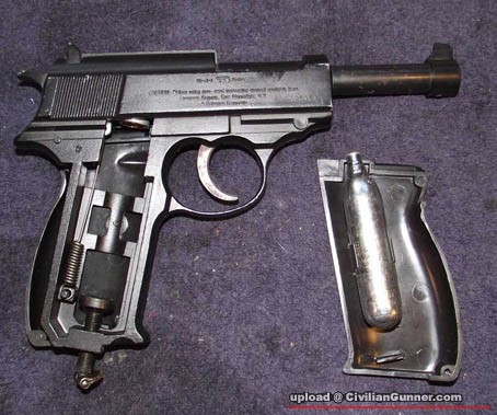

CROSSMAN OLD P38 A.jpg (44.74 KB)
19-11-2012 21:18
古老CROSSMAN CO2 P38

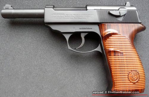

CROSSMAN OLD P38 C.jpg (57.21 KB)
19-11-2012 21:19
古老CROSSMAN CO2 P38
CROSSMAN OLD P38 B.jpg (46.06 KB)
19-11-2012 21:19
古老CROSSMAN CO2 P38
CROSSMAN OLD P38 D.jpg (48.93 KB)
19-11-2012 21:19
古老CROSSMAN CO2 P38
CROSSMAN C-41 A.jpg (49.49 KB)
19-11-2012 21:21
新CROSSMAN CO2 P38 ( C-41 )
CROSSMAN C-41 B.jpg (74.45 KB)
19-11-2012 21:21

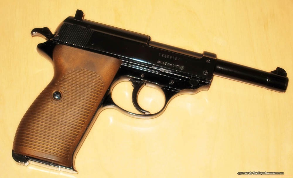

19-11-2012 21:27
最新umarex walther 4.5 MM co2 p38
19-11-2012 21:29

19-11-2012 21:46
不家估下旁邊條小彈弓仔係乜野來....?
超齡GAME友/適齡鎗人一個
彈匣條彈弓

同廠blowback最正既係PPKS;而cp99只排第二....呢支因為滑架行程很短,故此blowback細力d架,但相對省氣一些.....焗漆係爭d,不過反正要 ”磨”舊化,無乜所謂...

回覆 6# 的帖子
係,我果支拆完滑架都彈左出嚟
(定係其實係用嚟減低後座衝力?)
[ 本帖最後由 jacko 於 20-11-2012 01:07 編輯 ]
原帖由 jacko 於 20-11-2012 01:03 發表
係,我果支拆完滑架都彈左出嚟
(定係其實係用嚟減低後座衝力?)
開估:不錯,這乃係回鏜弾弓....,軍醫同您一樣,拆完滑架彈了出來,初頭唔識裝上,因為世估唔到佢原來係咁樣安裝...以至把彈弓弄壞(曲)了 ,後來去新填地街用HK$20元配一條18吋的回來自己cut,再裝上,又因為新彈弓彈力較強,故回鏜效果反而好了很多,可謂無意中改良了性能....
Happy shooting!
[ 本帖最後由 T-800 於 20-11-2012 07:17 編輯 ]

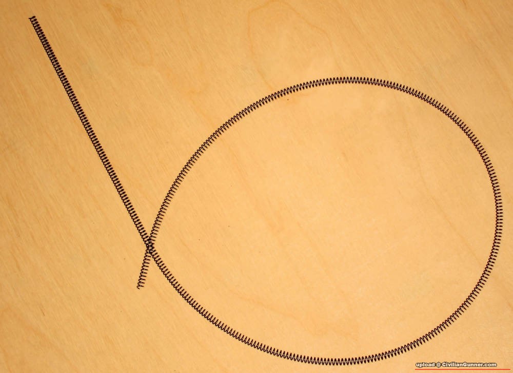

SPRING 2.jpg (88.57 KB)
20-11-2012 07:17
新填地街用HK$20元配一條的彈弓回來自己cut
超齡GAME友/適齡鎗人一個
滑架行程很短,以致後座力比較弱一些,換了回鏜彈弓後回鏜十分爽快....
happy shooting!

難得可以很軽易地折槍管,方便清潔 ( 據聞遅一些外国更有不同尺寸的槍管可供更換 )......索彈咀 (綠色) 密氣相當不錯,這種設計在廉价欧美4.5mm鋼珠BB槍來講算是少見....
happy shooting!
[ 本帖最後由 T-800 於 20-11-2012 07:47 編輯 ]

BLUE 左就靚靚了..  個彷木GRIP 做得幾靚
你的日子如何,你的力量也必如何
原帖由 怒人甲 於 20-11-2012 09:50 發表
Blue 唔到就用百潔布省舊佢,一樣有味道....
Happy shooting!

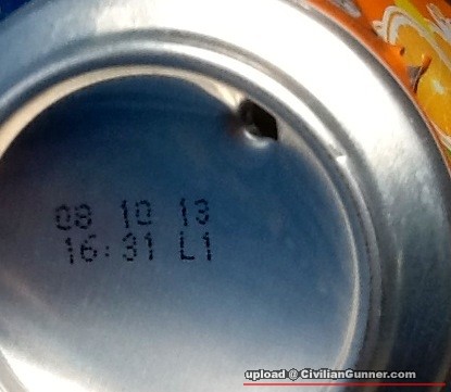

火力:
原廠約3j以下(400-410fps)
香港降火版:未有空回公司測速,只試了罐,憑經驗,以4.5mm罁珠計,應大概1.5-1.6j 左右、1.8j以下,非常典型的同類鋼珠槍火力.......
Happy shooting!
[ 本帖最後由 T-800 於 20-11-2012 13:48 編輯 ]
