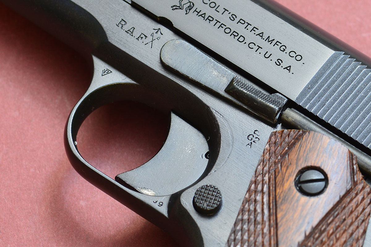

Colt M1911 British RAF Contract: S/N W91,100 to W110,696 = Jan. 22, 1918 to April 28, 1919 (Approx. 10,000 pistols were shipped to the Royal Air Force from this  serial number range and were .455 Webley caliber.)

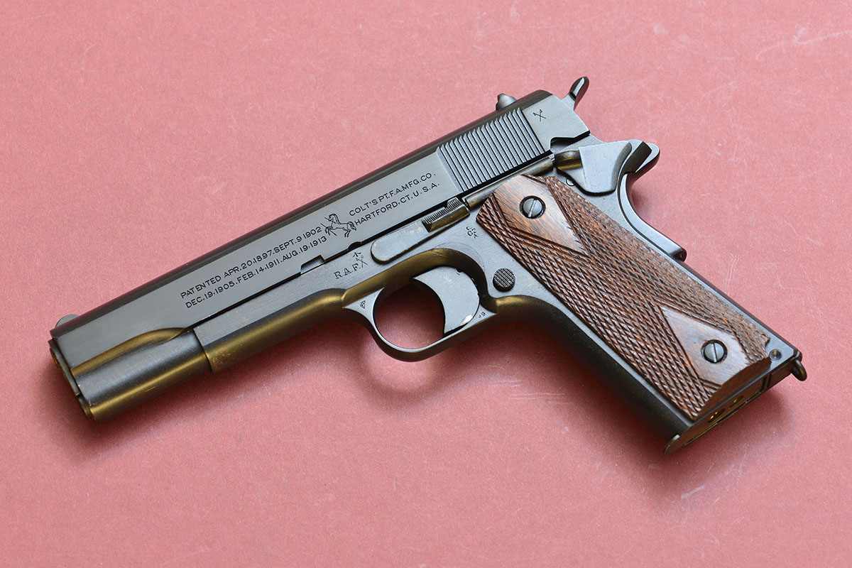

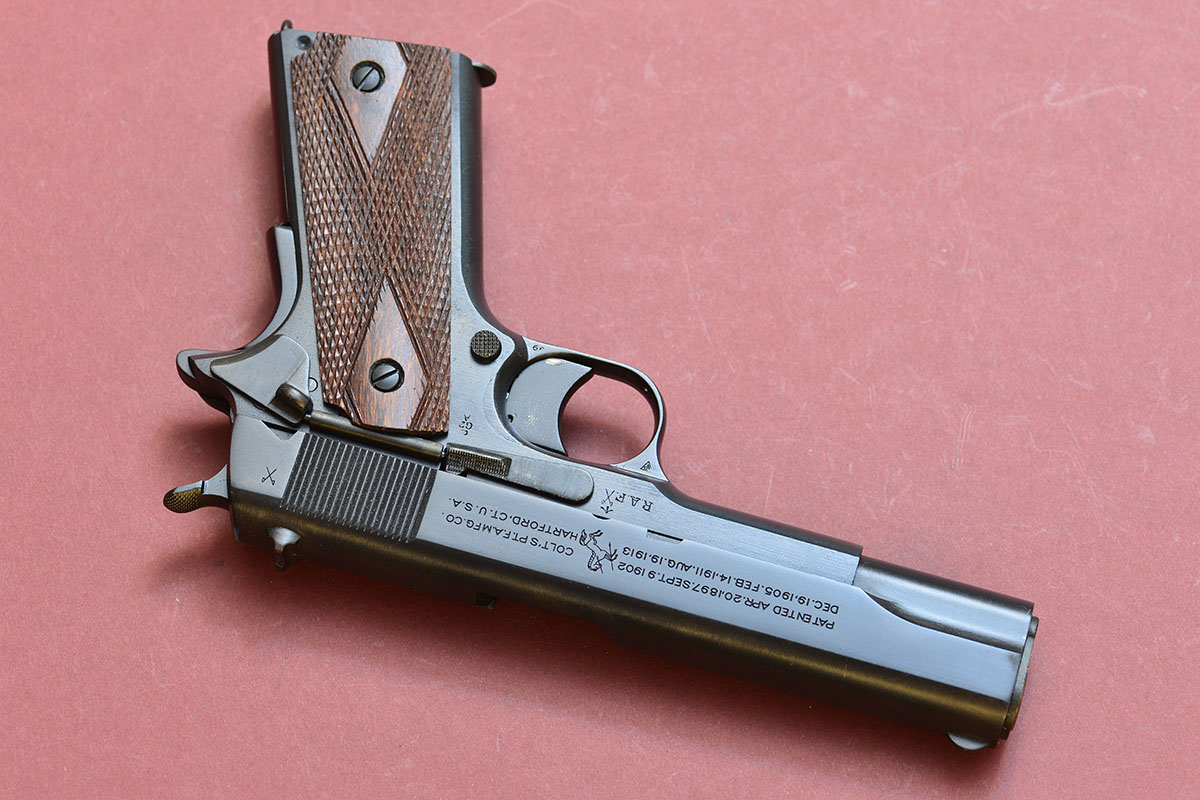

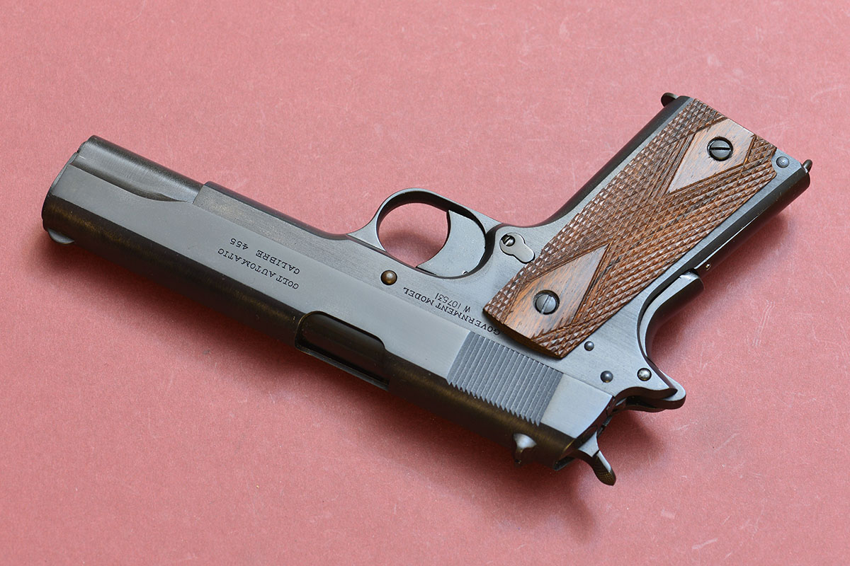

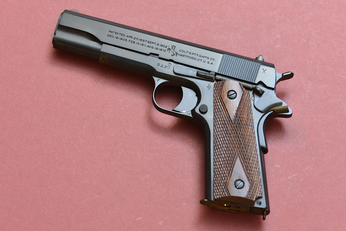

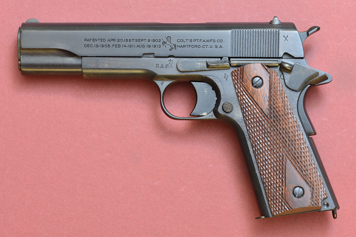

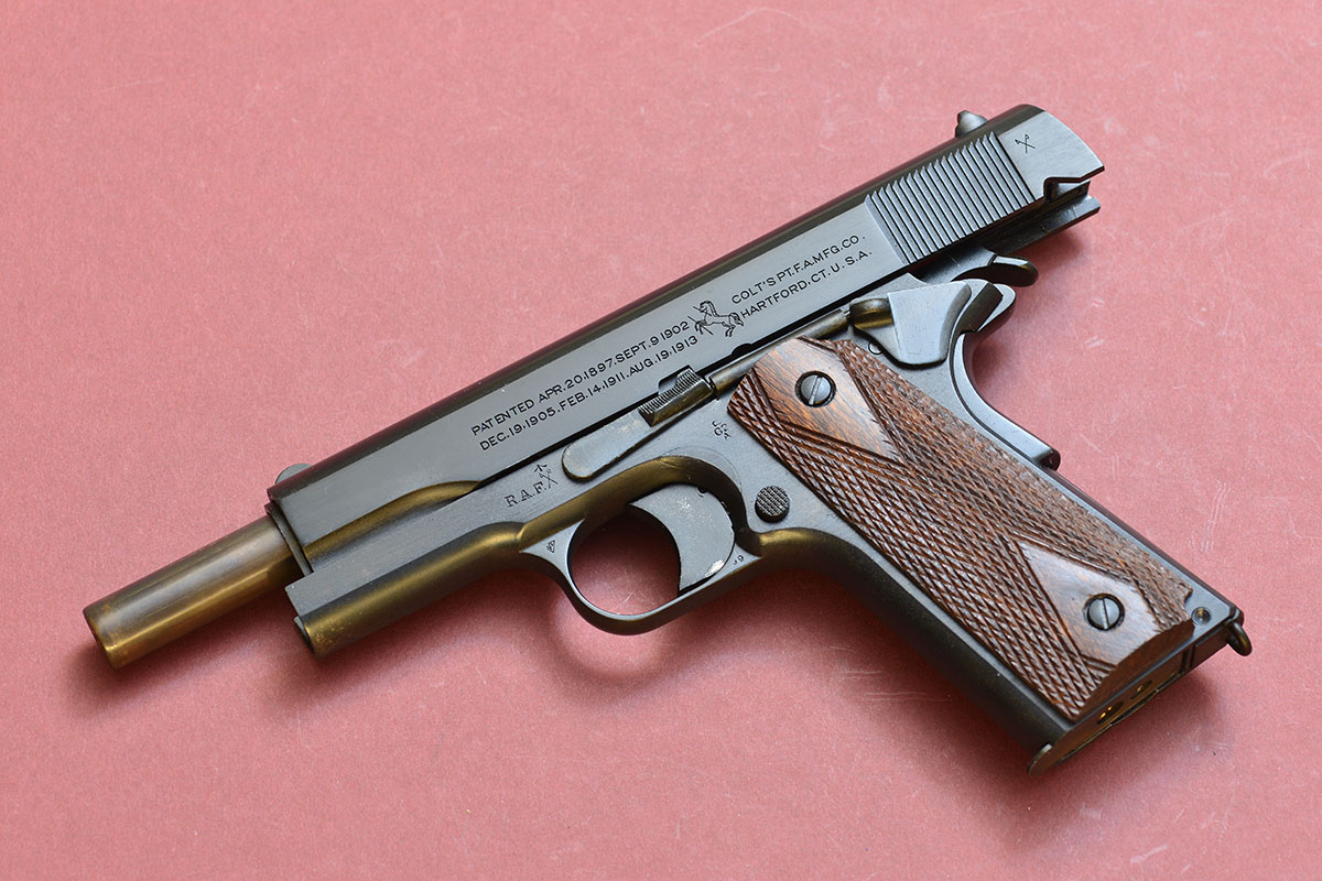

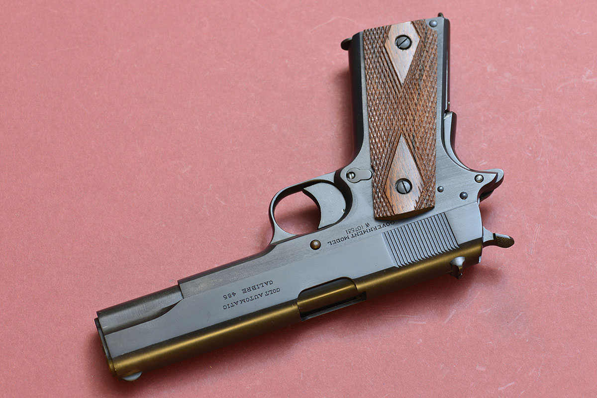

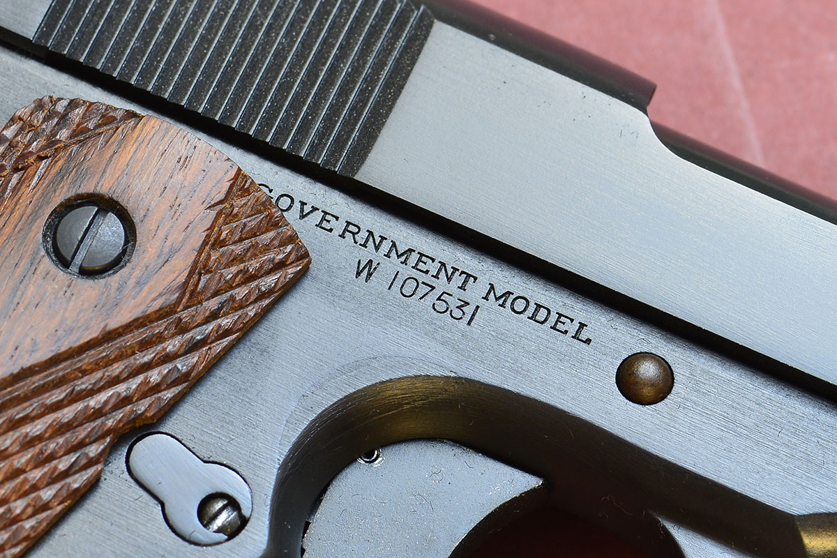

以 KJ M1911A1 為素體
仿實槍外觀製作

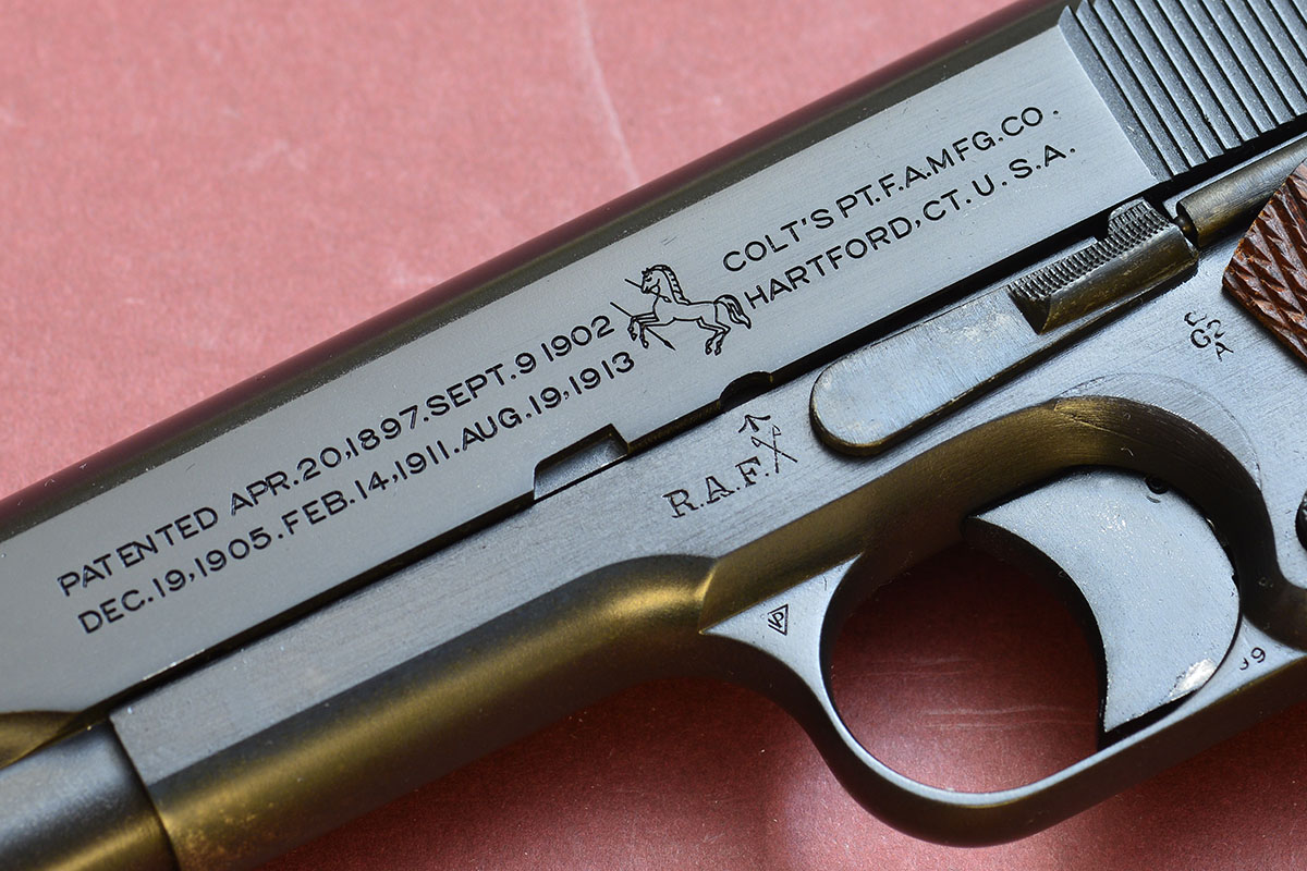

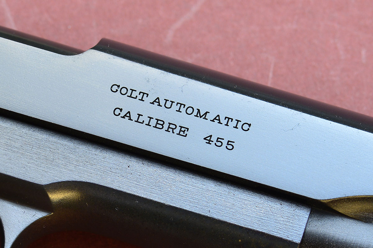

仿實槍刻字,雕刻深度0.3mm深
序號 W107531 式樣

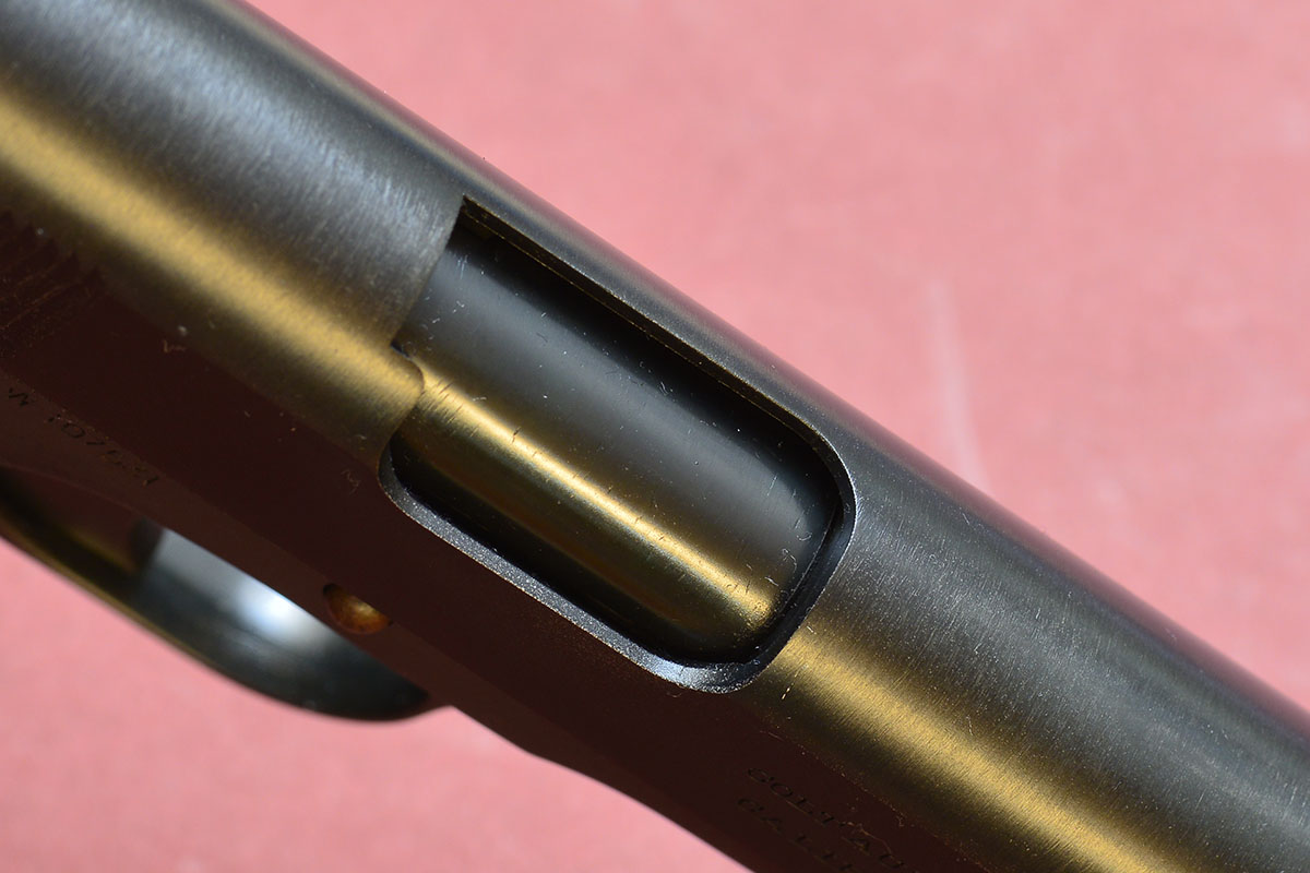

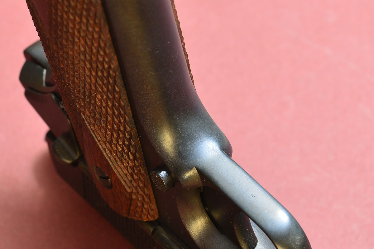

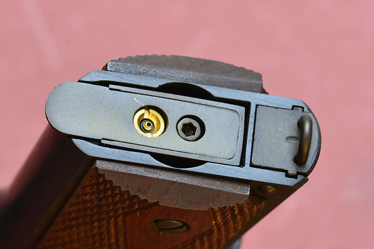

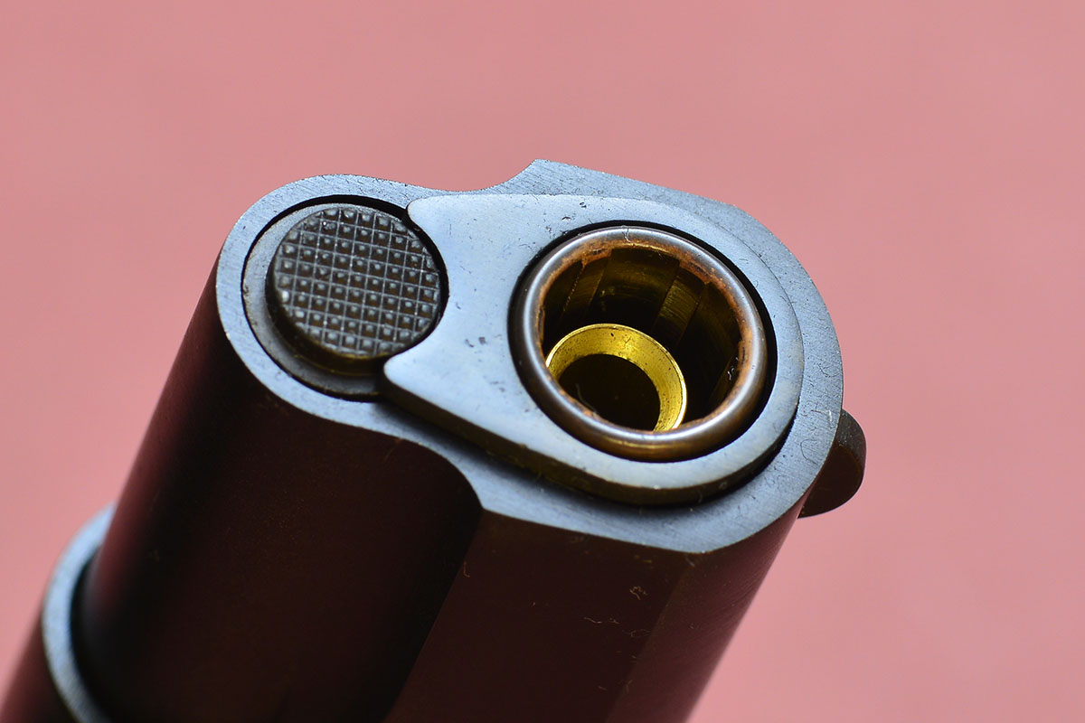

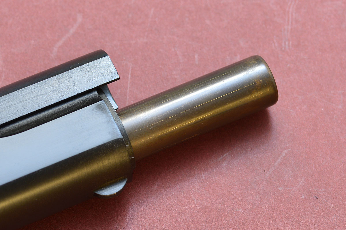

修改如下:
1.全槍噴砂處理
2.全槍分模線去除
3.仿實槍刻字,雕刻深度0.3mm深
4.手工黑染處理
5.擊鎚簧室插梢獨立零件處理
6.修正滑套卡榫樣式
7.修正握把保險樣式
8.修正擊鎚簧室樣式
9.修正扳機護弓樣式
10.加裝開鎖彈簧,動作確實不卡膛
11.修正扳機護弓與握把的線條
12.加長型扳機
13.實槍木製握把片
14.KJ P14外槍管
15.警星握把螺絲
修正前 & 修正後 & 實槍,比較圖
玩具槍 & 實槍
玩具槍 & 實槍

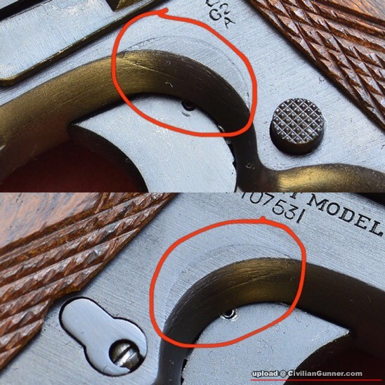

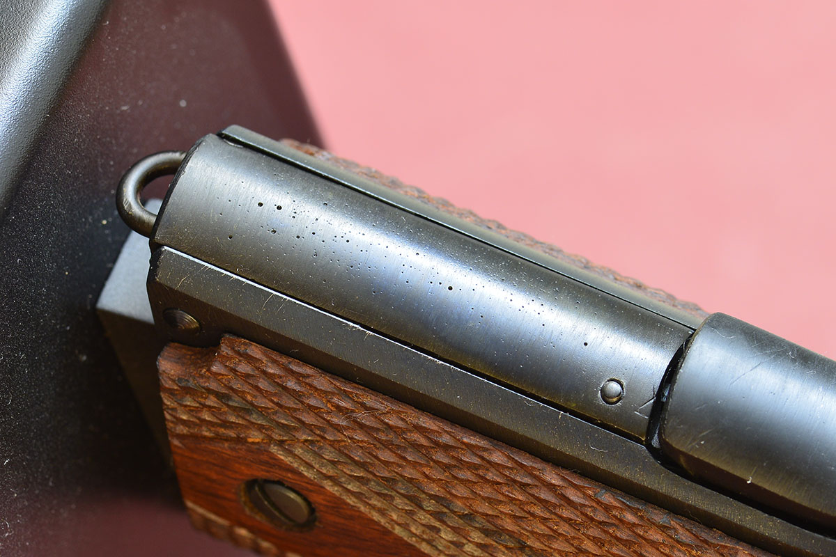

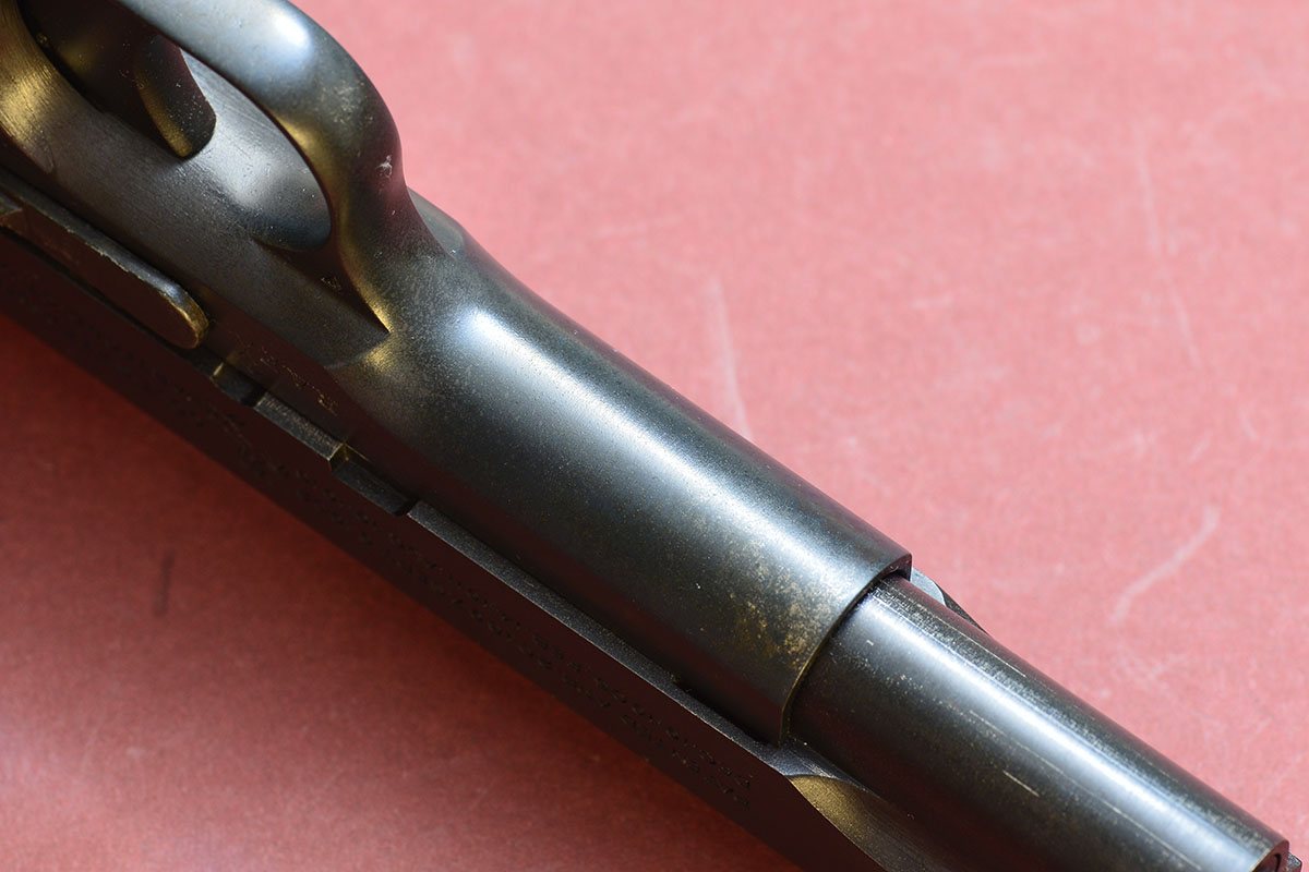

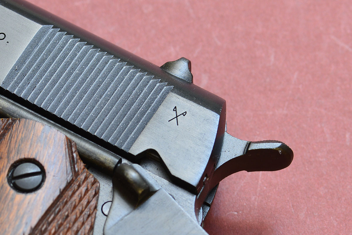

請教這個位置用什麼物料填補?有點"走光"呢,之前也有發覺,但這支比較嚴重,以師兄手工理應可以解決這問題,是否填補物料收縮引致?
24-12-2016 13:40
別人笑我太瘋癲 我笑他人看不穿
原帖由 jacko 於 24-12-2016 13:40 發表
jacko兄您好:
感謝賞圖。
是的,本次使用二種方法,一是鍚,二是以塑鋼土,仍在想有什麼辦法可解決此問題。
祈待師兄新作.
FBC1
原帖由 yuihj 於 25-12-2016 00:57 發表
jacko兄您好:
感謝賞圖。
樓主可以分享下怎樣用錫做大面積的填補?
用鋼塑土填補的話,之後是用噴漆或是什麼方式去染色的?
閱讀權限20還真不容易, 呃權限亂吹, 不用太上心
原帖由 暈又暈 於 25-12-2016 10:29 發表
樓主可以分享下怎樣用錫做大面積的填補?
同問樓主
樓主可以分享下怎樣用錫做大面積的填補?
暈又暈兄您好:
鍚的填補,就是將鍚熔化後,一次性的填補上,因堆疊填補我填不上去。
塑鋼土填補,先將塑鋼土上好色,再填上。就是因為補完不想上漆,因此還再想有什麼方法可解決,
若有先進知道,還請不吝指導。

如果想解決夾縫的問題,不知樓主實際怎樣施工,紙上談兵有以下方案可以考慮下:
1. 如果真的是物料收縮,小弟以為只有靠耐性等物料穩定後再加工處理
2. 可以考慮將物料稍稍覆蓋槍身不用填補的部份,視乎用的物料有點兒突起也可以,待物料穩定後再加工
3. 在物料和槍身之間再加上一道填補,然後再加工
4. 當年玩模型補夾縫總是補不好,向同學請教,他說"打磨的時候不要太用力",可能是太用力的話會把邊沿的物料磨走吧
不知有沒有用,就寫上來了
小弟試過用錫去做填補,用電烙鐵(辣雞)幾錫線浴掉一點點想再沾在工件上,但是被浴掉的錫就依付在烙鐵上不肯依付在工件上,所以就問有什麼方法可以用分4做大面積填補,這個情況可以解決嗎?

錫去做填補,重點是工件要夠熱才會依附,另外必需清潔好工件表面(油漆及油汚)
