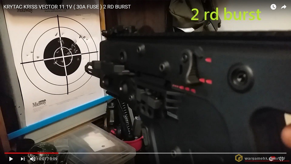

11.1v 單發
11.1v 實際試射,2rd 其實頗好玩

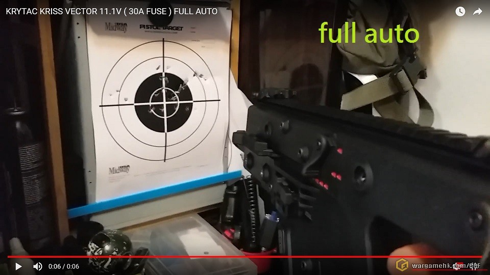

11.1v 全自動

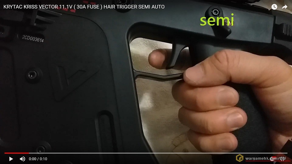

此槍用的是微動掣,行程算是極度地短,連續扣雞速度頗快,
然而行程短始終只是設定,短雞不代表反應快,此槍雖然可以很快地觸發TRIGGER,
但原裝彈弓偏硬,摩打也不是太強悍,如果真是當MOUSE DOUBLE CLICK 一般扣雞,波箱是跟不上的,
下面片段是連扣而又打得一個CYCLE 的速度,再快就有機會擊發中斷了。

連發時射頻為 23 RPS,實戰已是夠用有餘了,因為VECTOR 真槍的射頻足有 1200 RPM,即 20 RPS 以上,調快一點感覺良好些

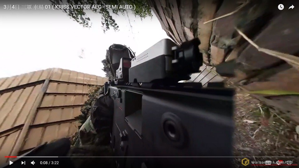

上星期日到三軍實戰。拿的是KRISS VECTOR AEG,該小節打單發。
改強了一點彈弓打1.15J , 換了紫膠,其他基本上都是原裝,用的是11.1V 電。
配上一粒MARUI 新出的小紅點,拍攝工具是GEAR 360 舊波波款式+ RUN CAM 2 16 MM LANS ( 實際大概等如 3~4 X SCOPE 倍數 )。
分享一下片段,如有冒犯,煩請通知移除。THANKS

前重後輕不嚴重,雙手握持整體感覺頗好,全槍加上在下的gear 360 ( 約 200 克 ) 和 run cam ( 100 克 )在槍頭部份,仍不覺超重。
可以當短一些的CQBR 操作就好。
甩匣對在下來說問題不大,手大也,片段中1:25 是在下甩匣,單手甩完抓在左手不難,始終AEG 匣輕極都只是200 克左右,
有隻手指尾+無尾指勾著已不太可能抓不牢。
但要好似M4 /MP5 一般抓著兩隻匣一拔一插換匣幾乎不可能。
至於彈匣,在下是用蠍式手槍匣套 / 步槍匣套插在腰間,整天打下來又爬又蹲沒跌過匣。
