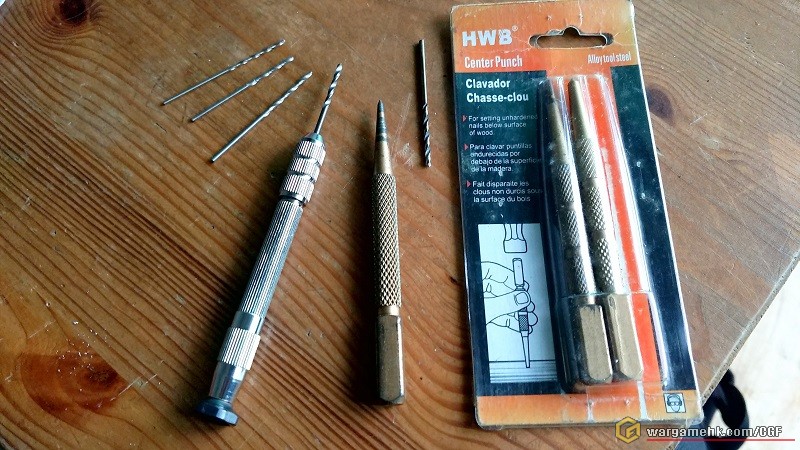

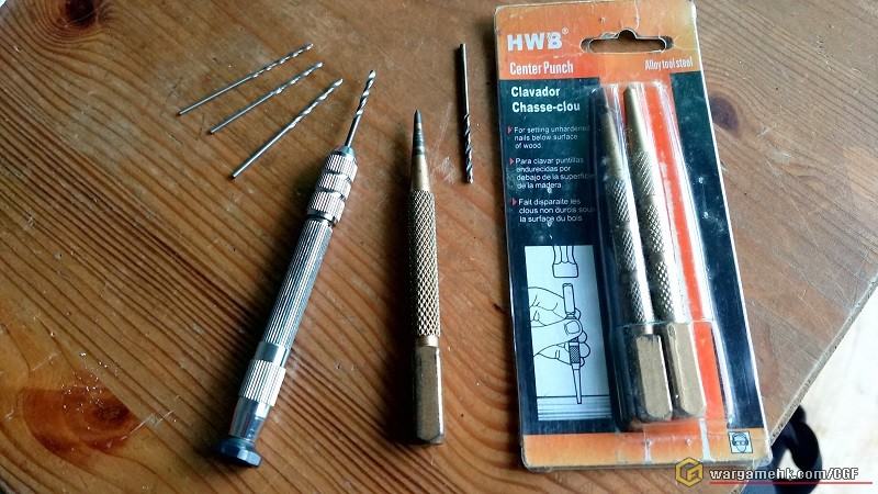

劃位當然需要卡尺,其餘工具如圖:

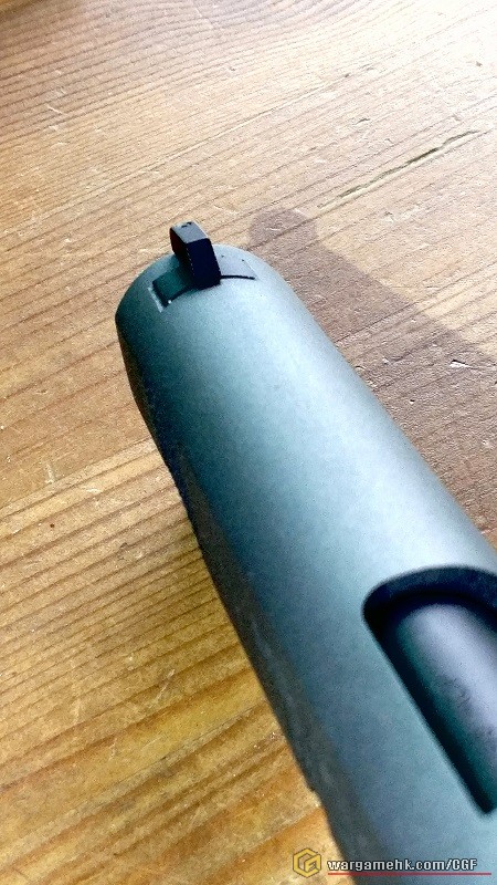

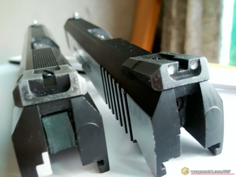

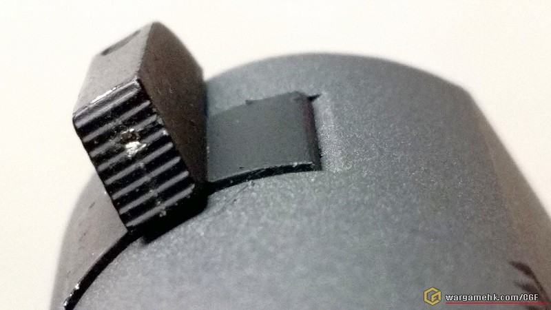

在前西劃線比較簡單快捷

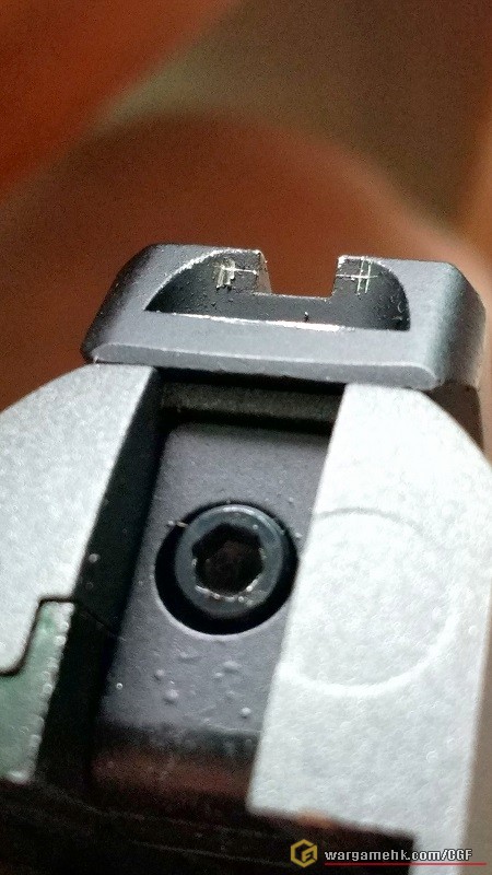

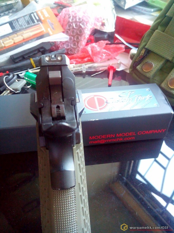

後西由於比較窄,所以難些少
上圖我也計錯數,劃錯位。。。
不過這是小問題,只要打 punch 及鑽對位是不會有影響的

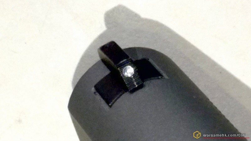

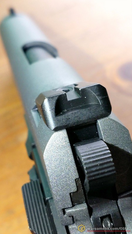

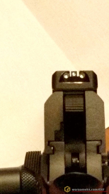

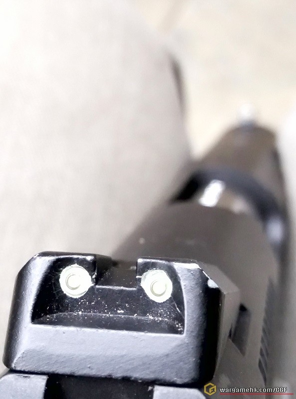

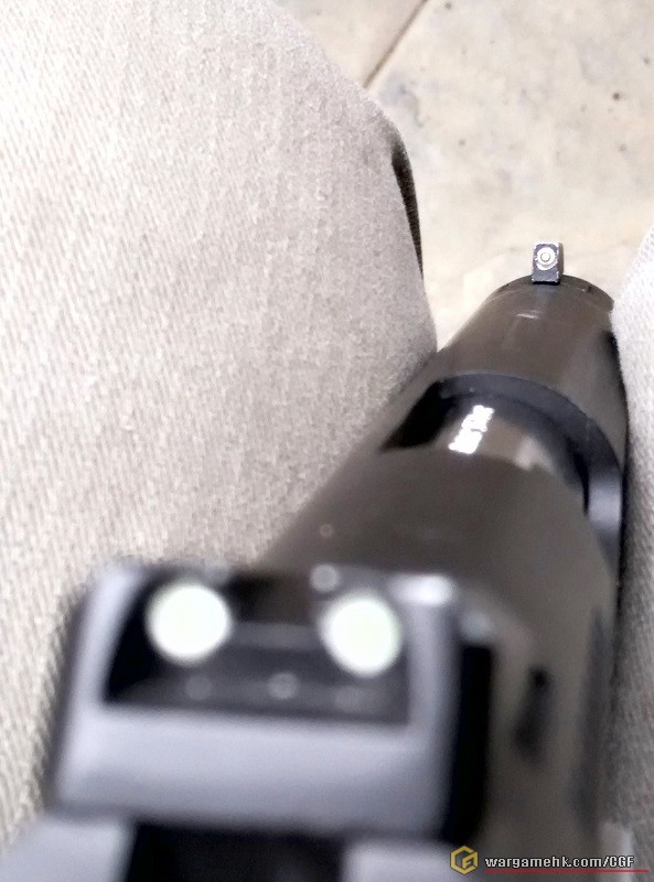

鑽好後的效果
我不清楚原裝前後西是鋁製還亞鉛製,為免日後氧化變色,我會用銀油筆在表面點油作為封固。

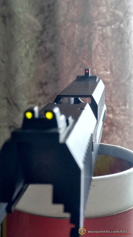

嘿嘿,現在三點盡露,靚(好瞄)得多了~~

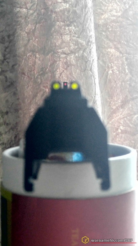

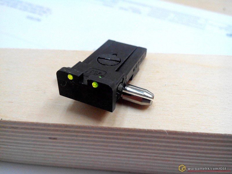

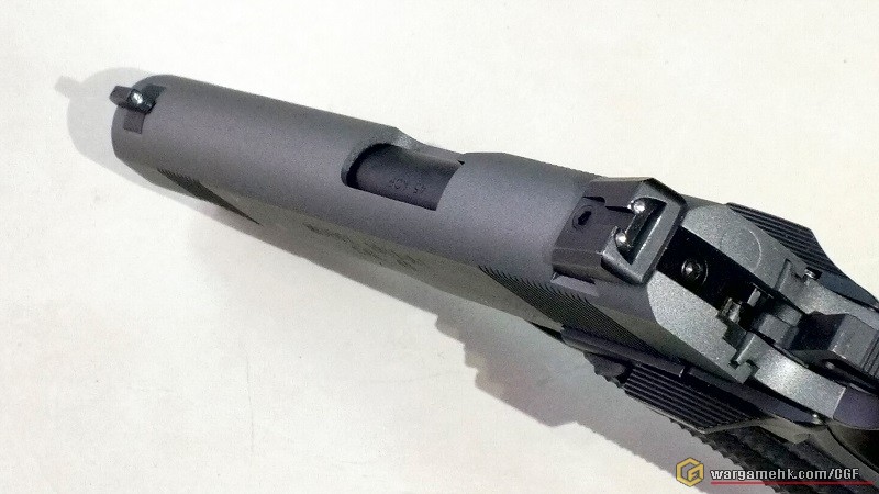

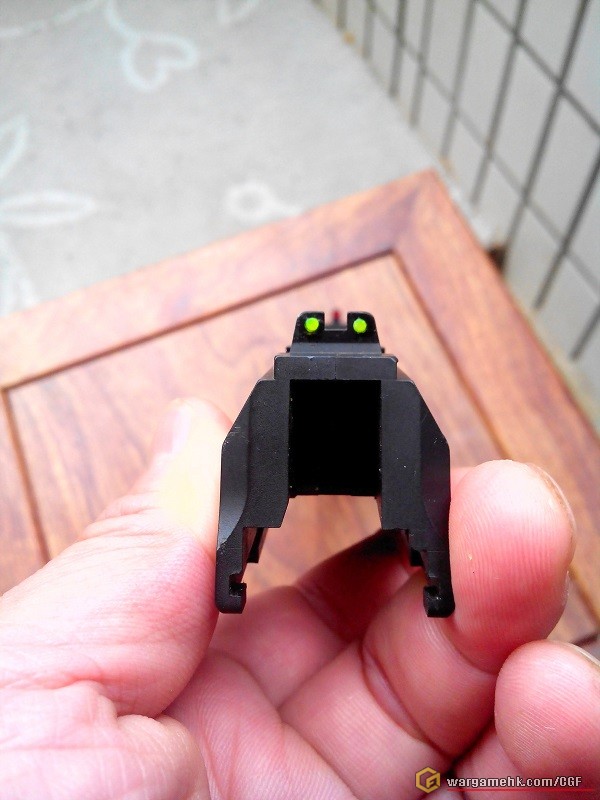

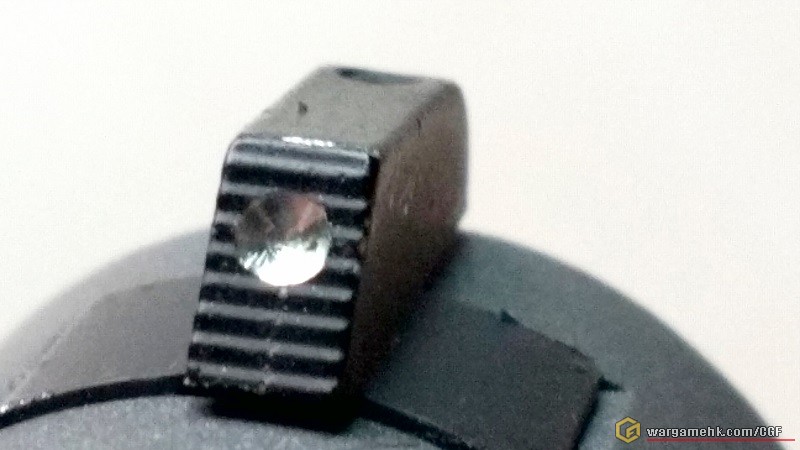

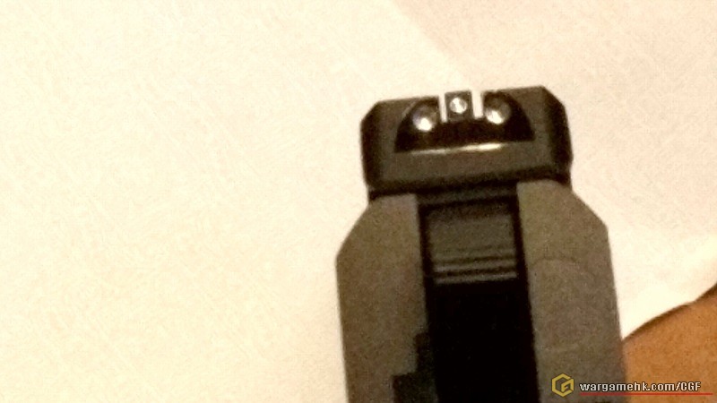

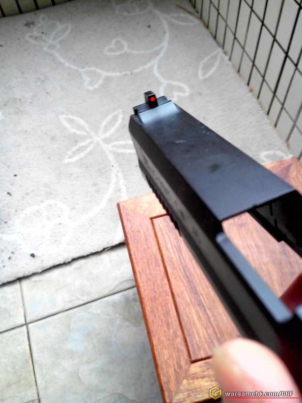

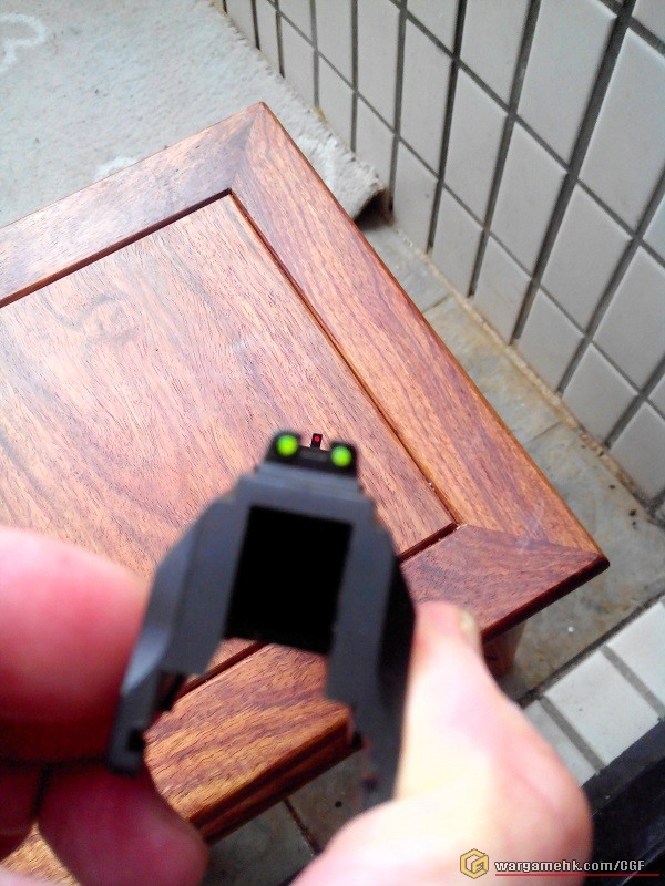

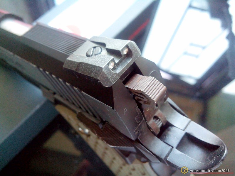

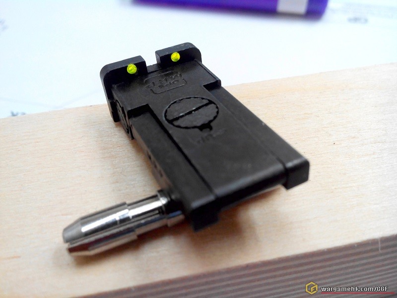

露點雖然只屬小型加工,但實用挻高的。而且除露點以外,其實還可改光纖,甚至加裝氚管亦無不妥。

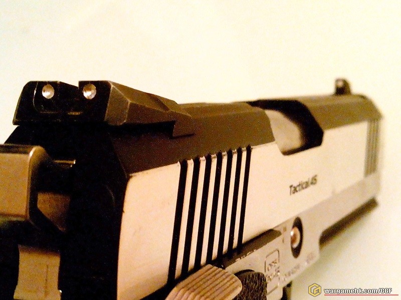

Marui Hicap 4.3
Marui Hicap 4.3 (Round 2)

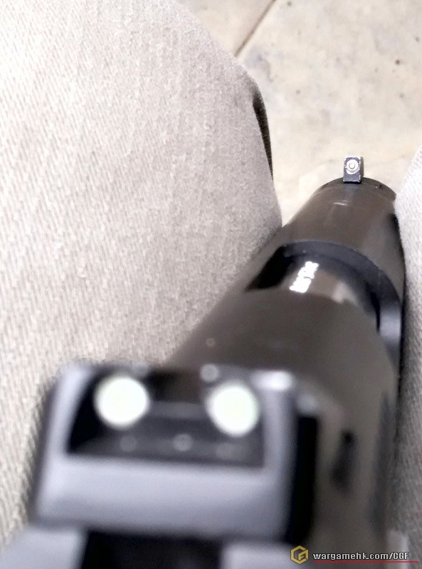

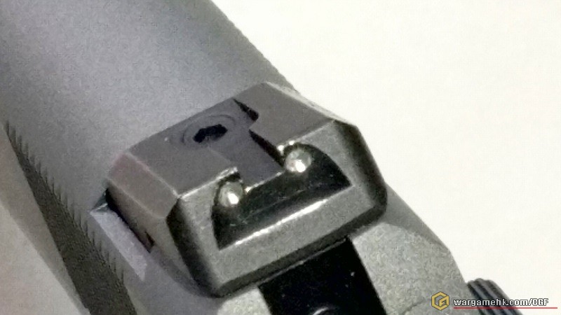

Marui Hicap 5.1 Rear sight + Optical fibre
Marui Mk23 + Optical fibre
Marui Mk23 + Optical fibre (Round 2)

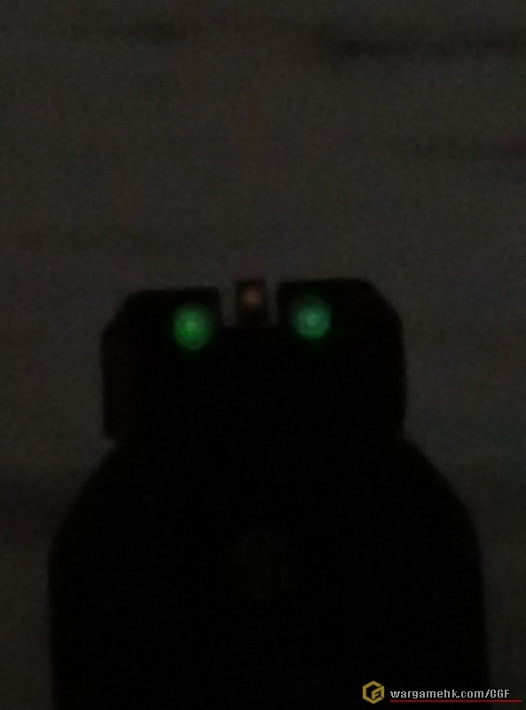

Marui MEU + Tritium sights

小弟不太了解optic fiber所以有個疑問
想問下例如MK23對西放光纖會鑽穿到對西的另一邊嗎?(好似hicap 5.1個咁)咁樣採光會好啲吧
鑽完放完係咪用火機輕輕燒一燒就會穩固?
支持DIY 好勁
原帖由 BLSK 於 11-9-2018 01:43 發表
鑽完放完係咪用火機輕輕燒一燒就會穩固?
支持DIY 好勁
光纖要採光才能導光,所以必需鑽穿西的前後才可讓光纖起導光作用。
Mk23 的 slide 是膠的,所以用火機時要非常小心,但的燒目的只是將光纖燒出磨菇頭來增加導光能力,並不能用作固定之用,要固定它還是要靠 AA 膠。

1. 劃綫是用卡尺劃,因為工件都是鋁質或者亞鉛,不及卡尺(不鏽鋼)硬,不怕損壞/磨蝕卡尺。
2. 劃好十字後,centre punch 要夠尖,因為太細我也老花看不清,主要靠賓子到十字位的手覺,定好就打下去。
3. 再目測位置無誤就用細口徑鑽頭先挖一個細點,再檢查。
4. 一砌正確就可以一級一級加大口徑來鑽。
主要是手動,因為電鑽太難控制了。

我無特製夾具,無法用電鑽,更沒有鑽床,用手功的

請教樓主, 可否分享那一鑽具的圖片嗎?謝謝.
原帖由 kornhill401 於 12-9-2018 11:35 發表
就係樓主介紹工具圖中,左邊果件工具
呢種手鑽有4個插口,適合唔同直徑既鑽頭,好好用
當年初學DIY都係跟樓主買左呢種手鑽
鴨寮街五金舖可以買到,約$30有找 (鑽頭另計)
