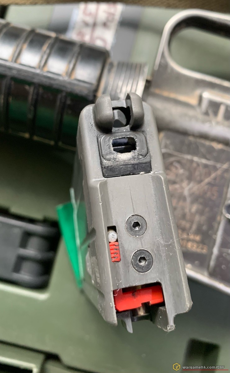

VFC M4 匣有兩款,有一款有粒紅色掣,究竟有甚麼用途?
想問問各位師兄意見,這兩種匣(有紅掣、無紅掣),哪一種比較好用?

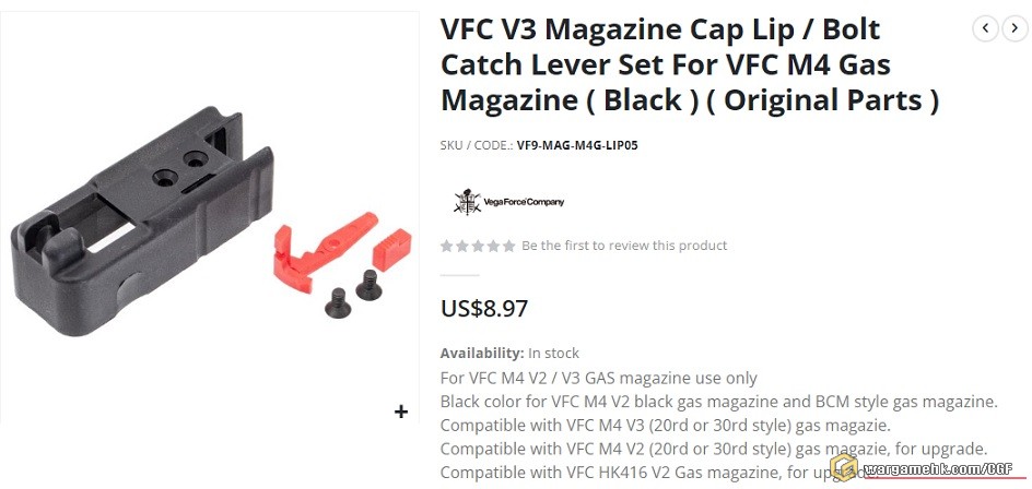

V2 v3既分別係v3有得set 無彈不bolt lock
其他野一樣 台灣有kit升級
紅色新款匣後定改良咗十拿九穩
黑色舊匣用耐咗會後定失敗
其餘性能一樣
是不是匣頂粒掣撥向前,就是可以「無彈後定」bolt-lock?

你依家果setting係會bolt lock
按住紅色大片果粒野 拉後細紅色掣就無彈可空擊
但我發現係會震返去無彈後定

你啱,所以我攝住佢

原帖由 0050100 於 5-7-2023 16:56 發表
你啱,所以我攝住佢
師兄聰明!

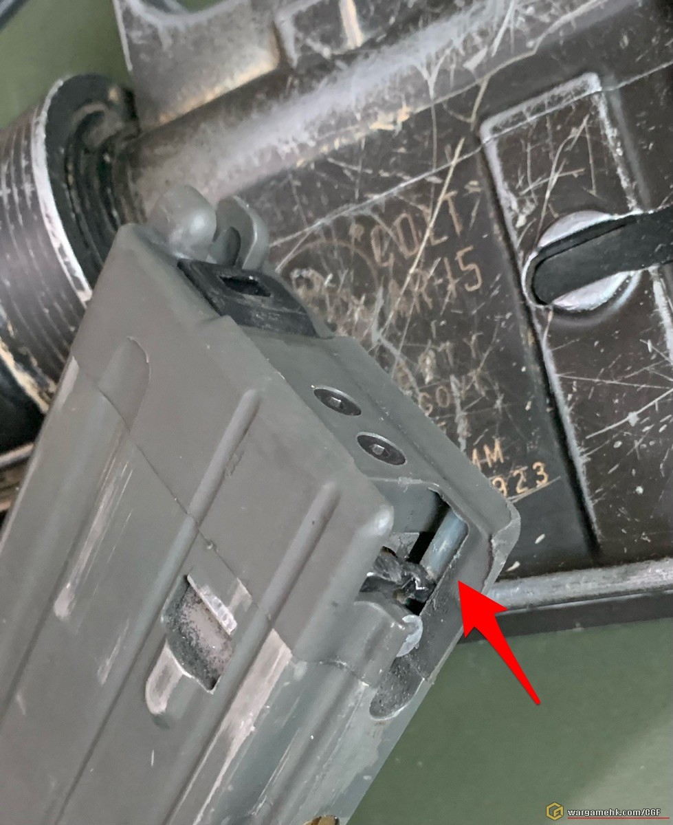

但睇到塊出氣膠就快磨爆了(V社彈匣通病)
回覆 7# 的帖子
爆左啦!未必係通病,可能係我關我粗打多,哈哈哈!補翻再用,邊配得咁多呀!

原帖由 0050100 於 5-7-2023 17:14 發表
我爆過n咁多次,最後發現係飛機條推彈桿做成,只要磨溥推彈桿底部就可大幅改善

「台灣 kit 升級」難唔難換?
是不是擰開匣頂果 2粒鏍絲,就輕易扯起個膠彈匣咀,然後好容易就換到?
原帖由 jn_jona 於 5-7-2023 08:25 發表
其他野一樣 台灣有kit升級

我都有磨杆呢招,但有時又另外事或換左新飛機出事.
原帖由 bennytsang16 於 5-7-2023 17:24 發表
「台灣 kit 升級」難唔難換?

但舊匣又可以試下用D橡膠料頂住果度來玩.
