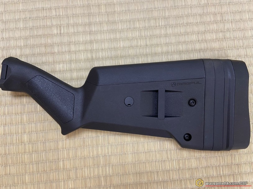

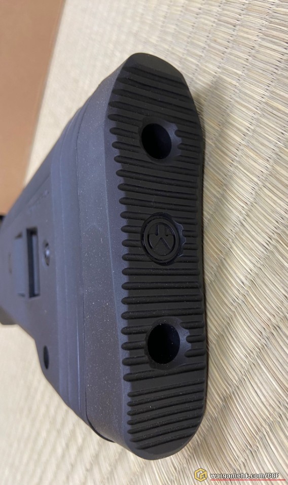

先睇尾托

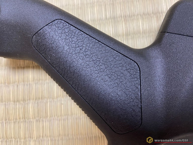

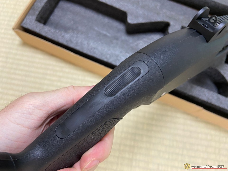

grip位防滑紋同尾墊都有做到Magpul Logo

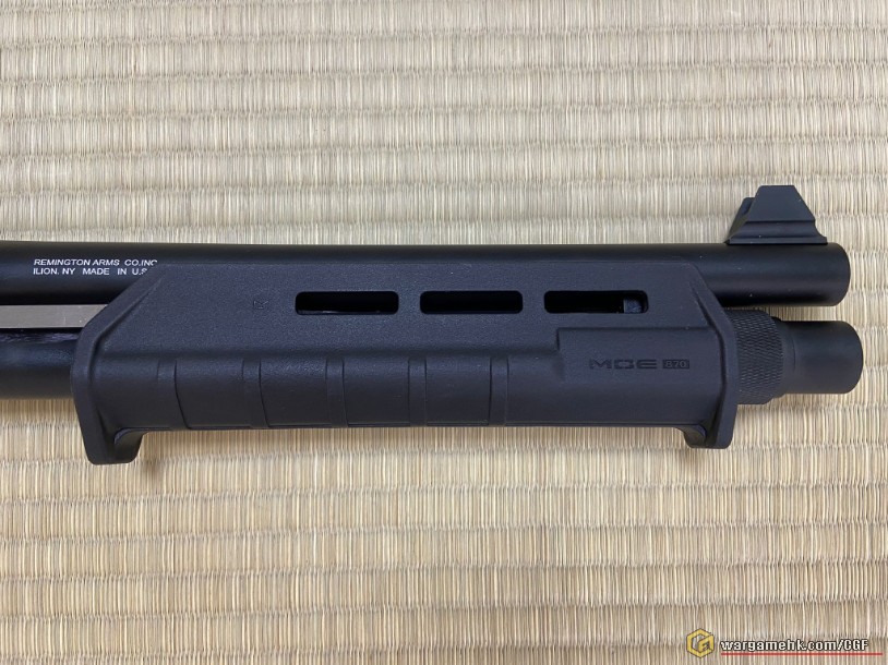

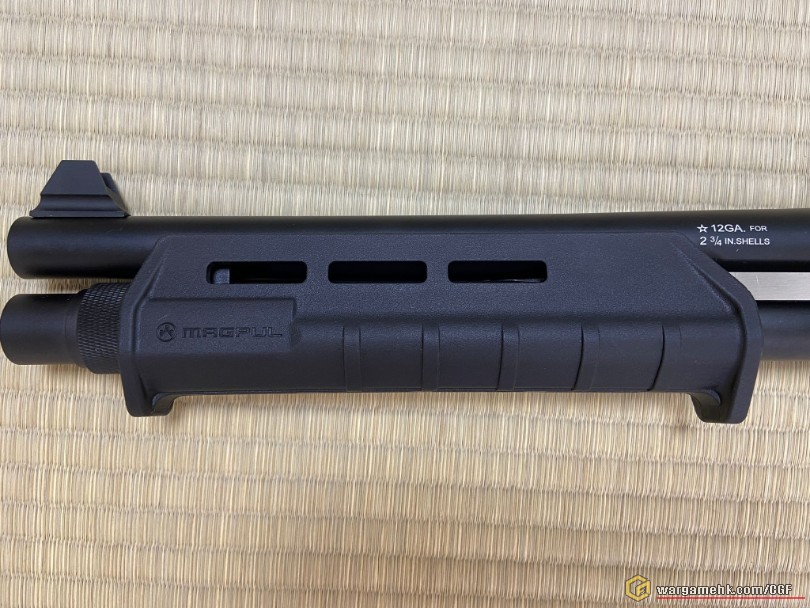

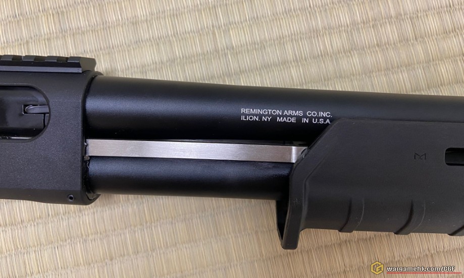

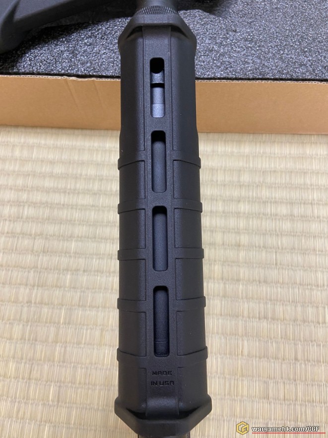

再睇護木,左右同下面都有刻字同M-LOK槽(MADE IN USA

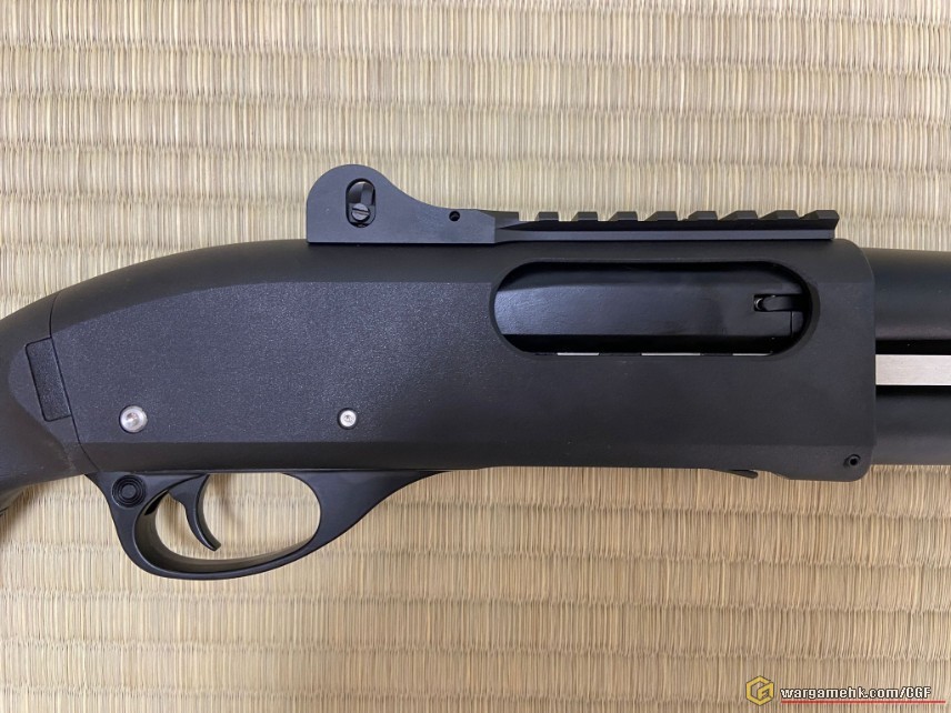

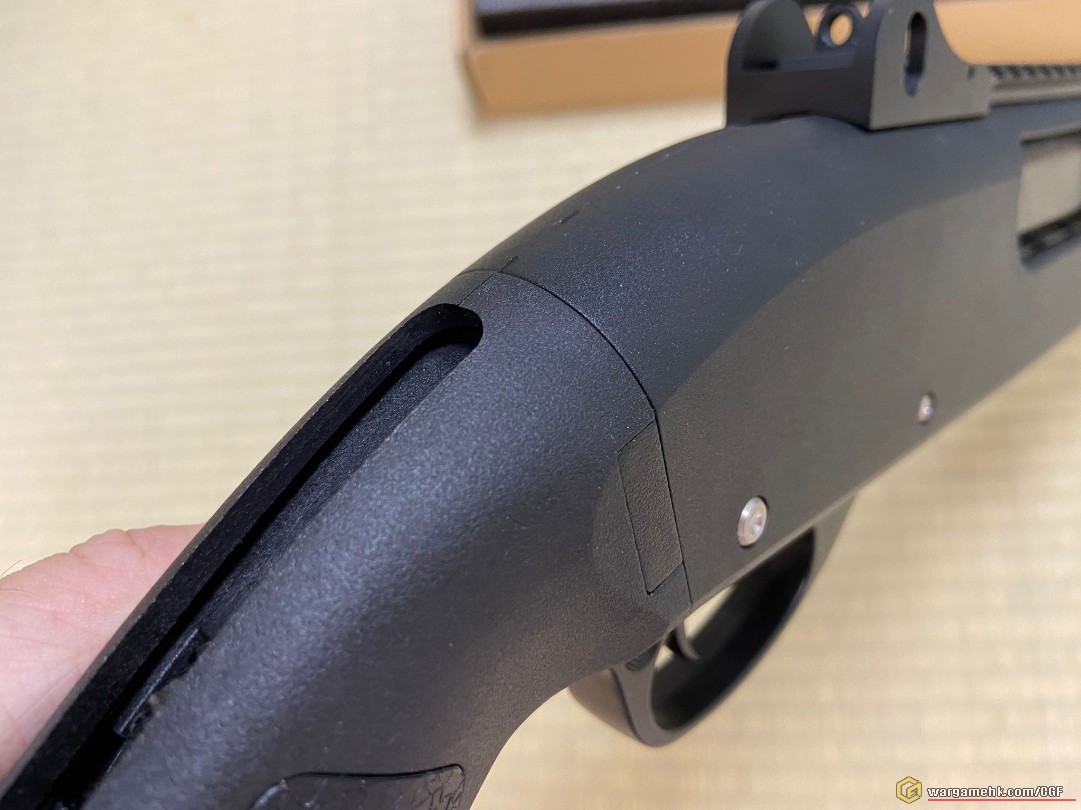

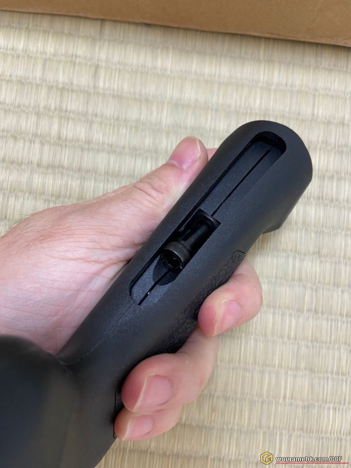

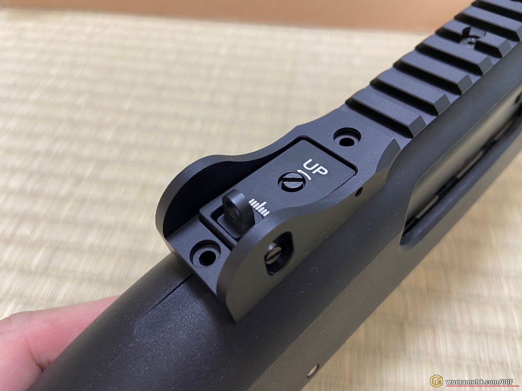

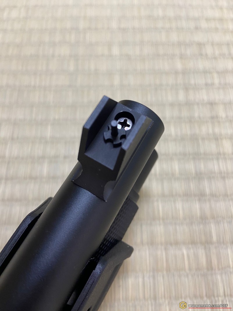

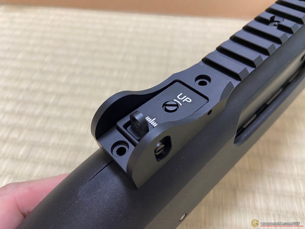

後sight風偏可調(不過鋪頭好似裝漏鉸位支pin,唯有扭實上下風偏螺絲以免成個唔見0左

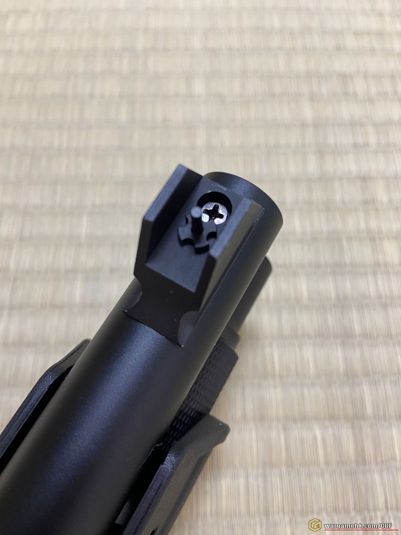

前sight,另外成套kit包埋一個+1 extender,達到5+1容量(原R1係4+1)

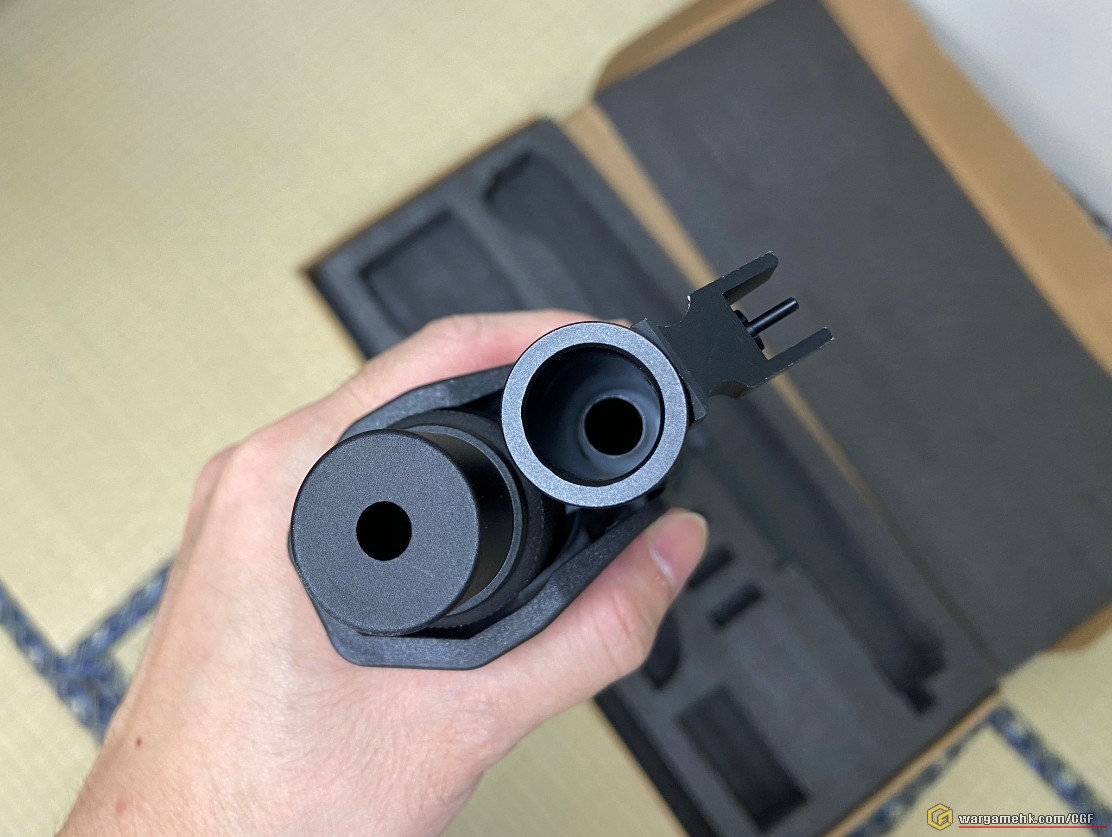

槍口角度,呢枝係gelball版,聽講使用8mm內管

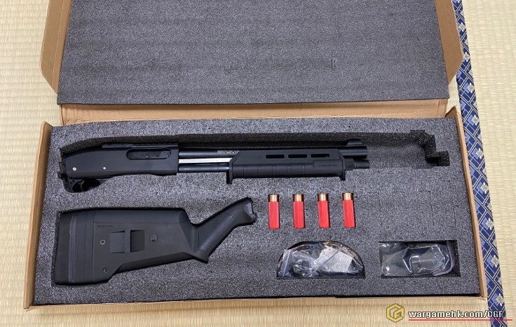

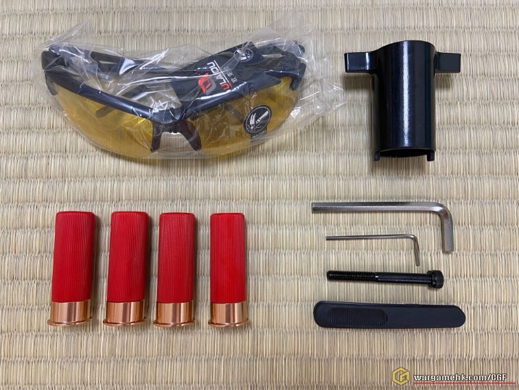

其餘配件一覽,4個殼,一個拆護木工具,一組尾托零件,兩枝六角匙,仲有一副護目鏡

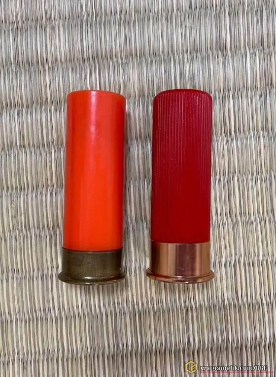

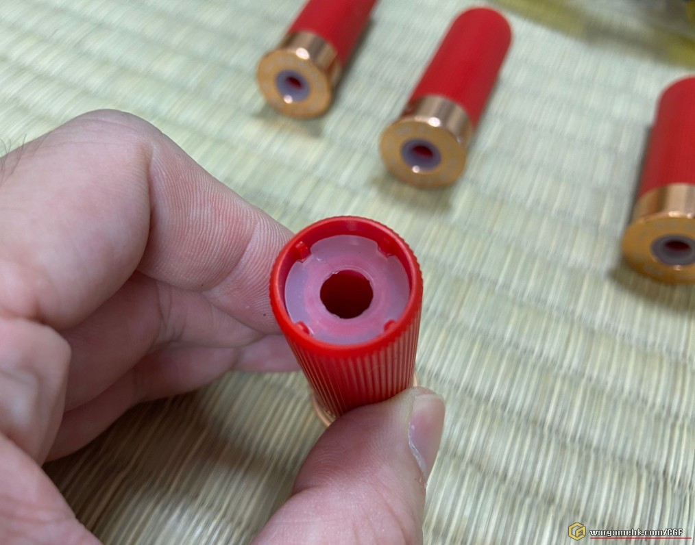

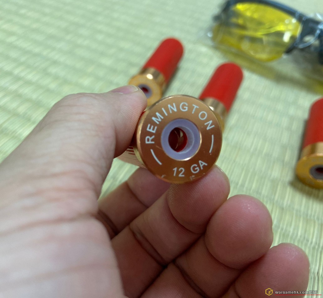

彈殼close up,底有刻字

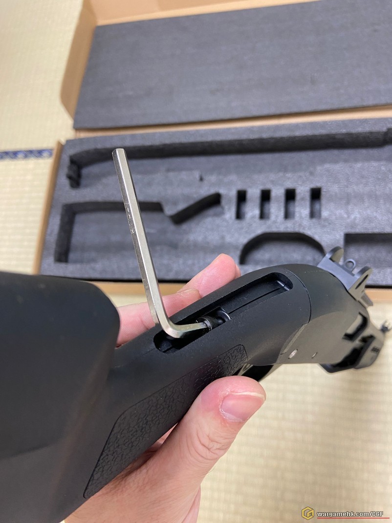

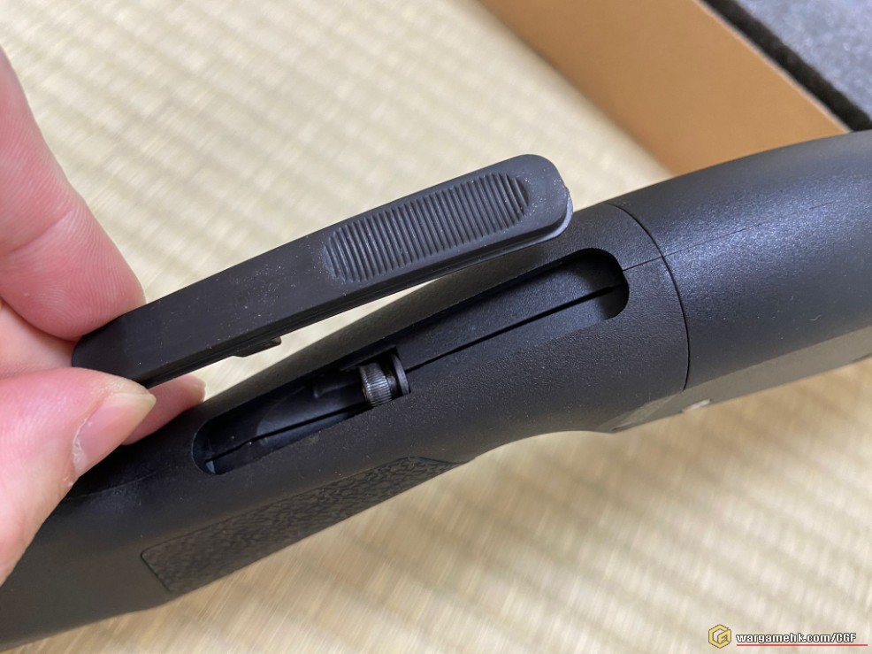

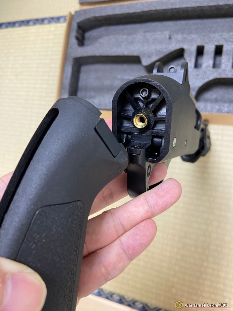

安裝尾托

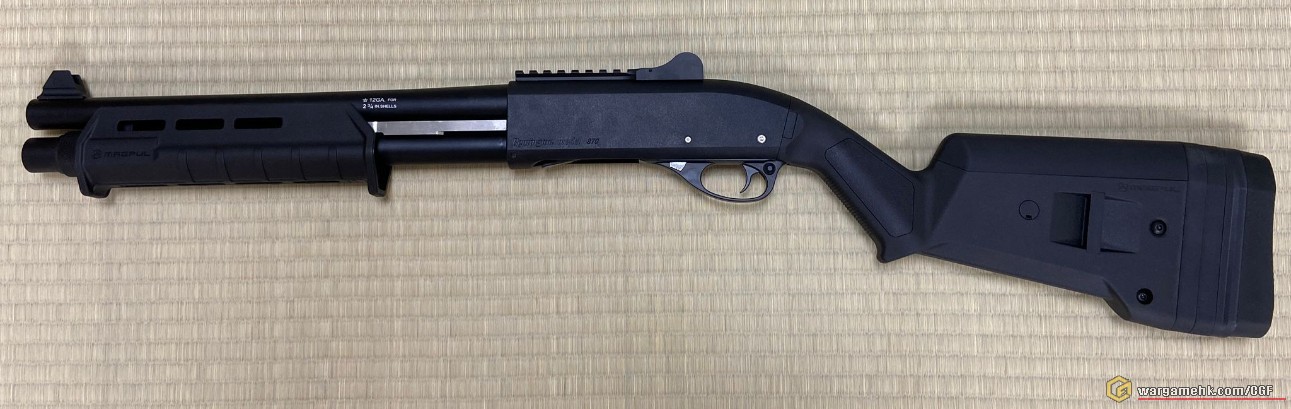

裝好後尾托同本體之間公差可以接受

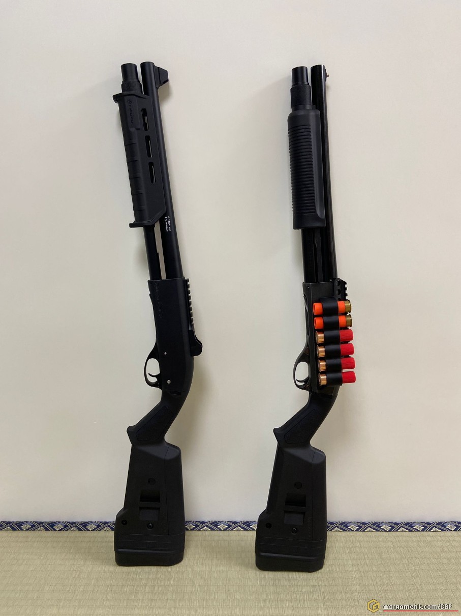

全相

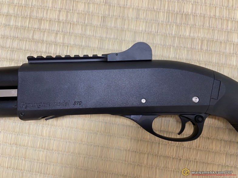

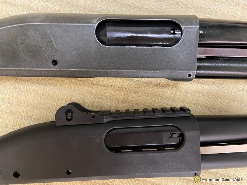

槍身close up,應該係尼龍槍身,左邊有刻字,彈膛形狀同真鐵分別幾大

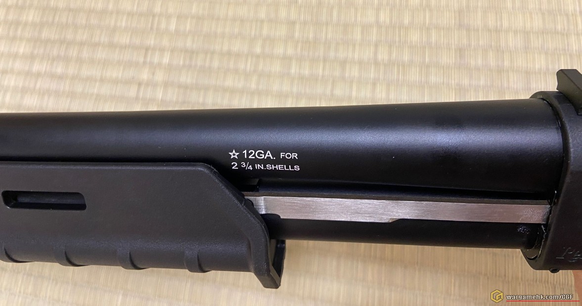

金屬材質槍管同彈倉,左右有少量marking

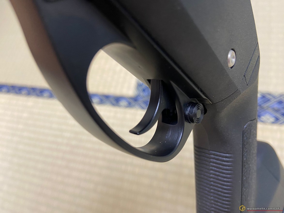

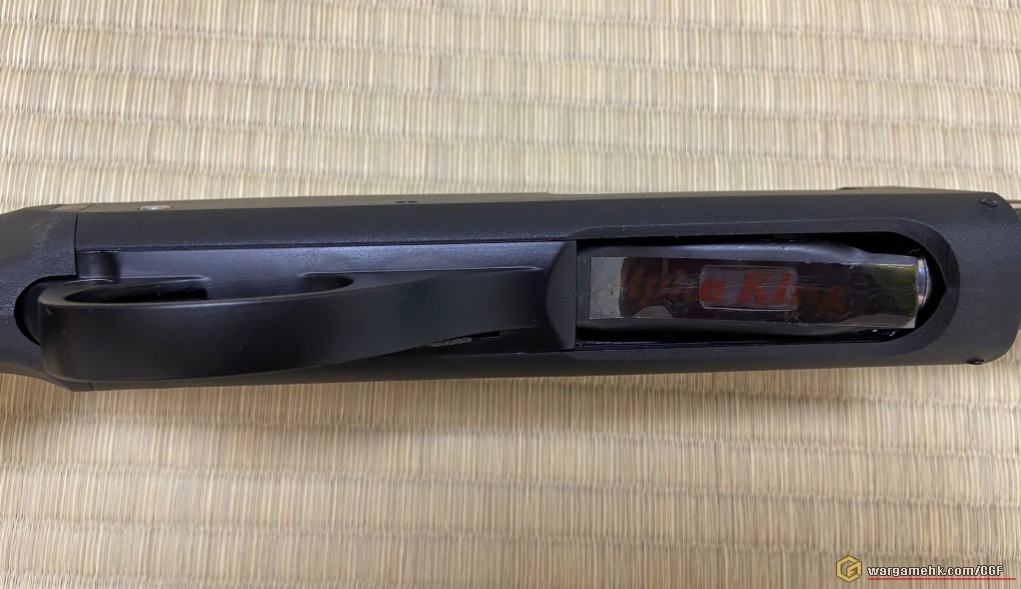

safety有實際作用,可惜冇紅圈marking

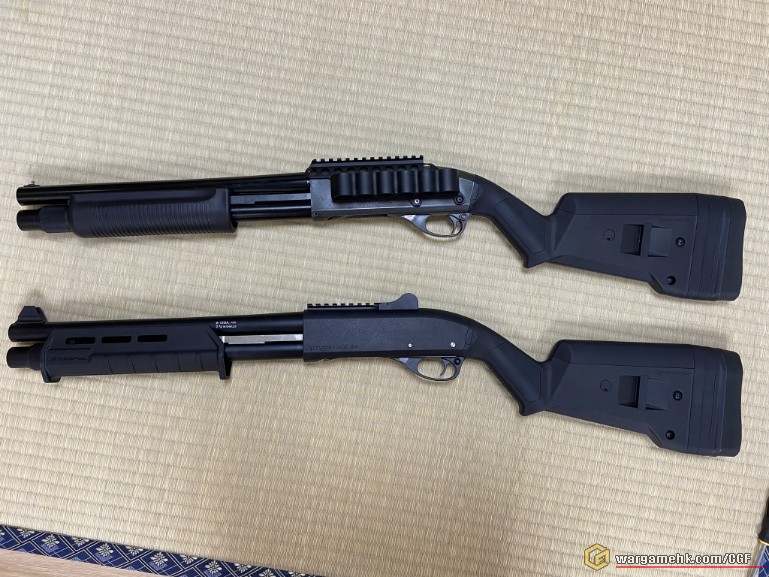

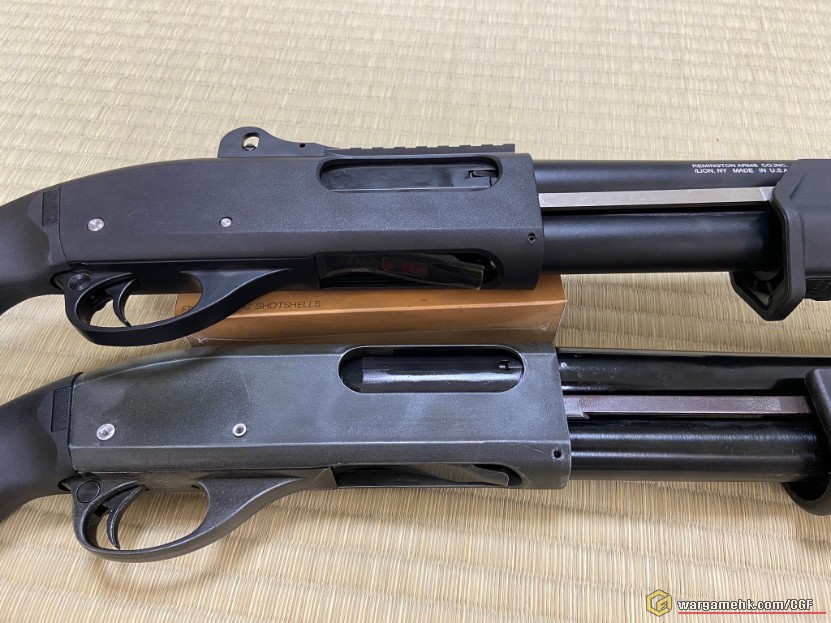

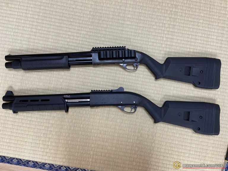

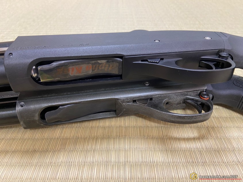

同場加映PPS M870(已更換Magpul Style尾托同戰術彈架)
close up,兩枝M870外觀非常相似

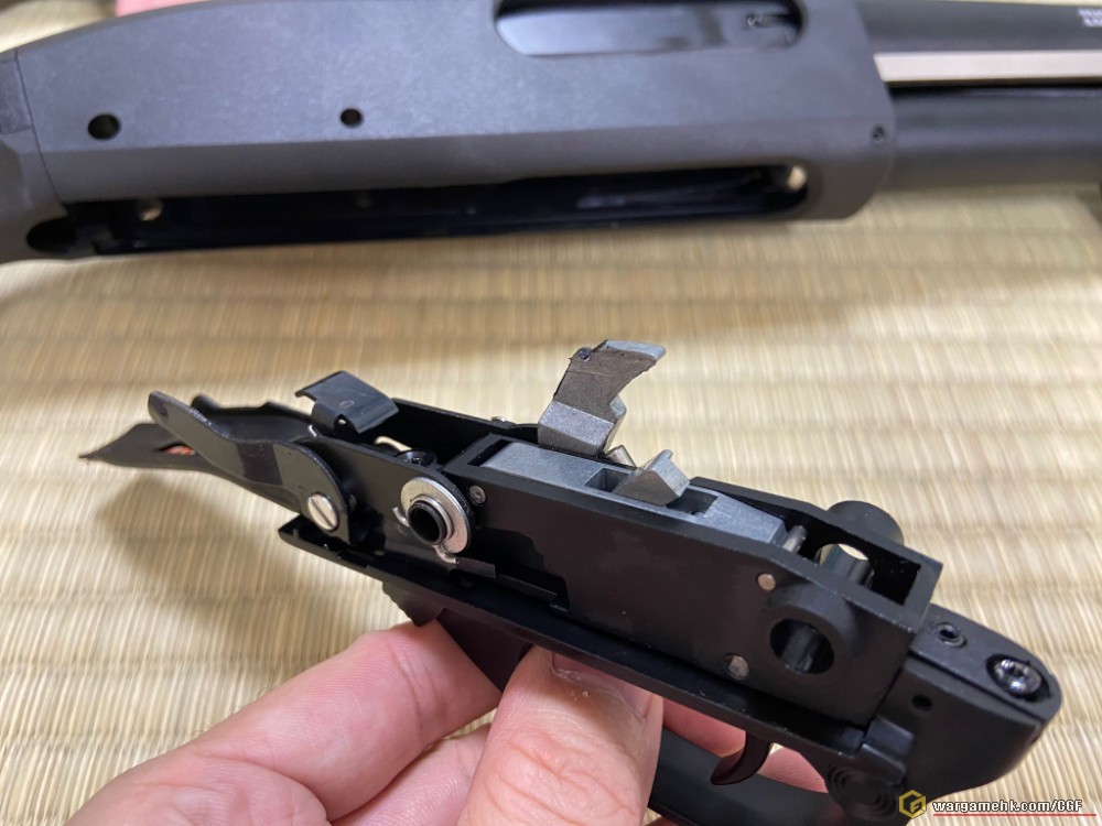

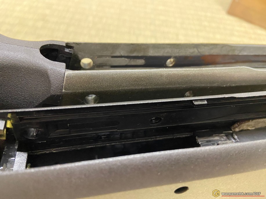

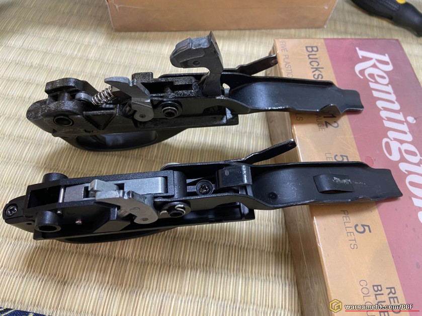

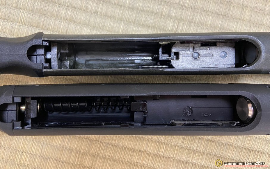

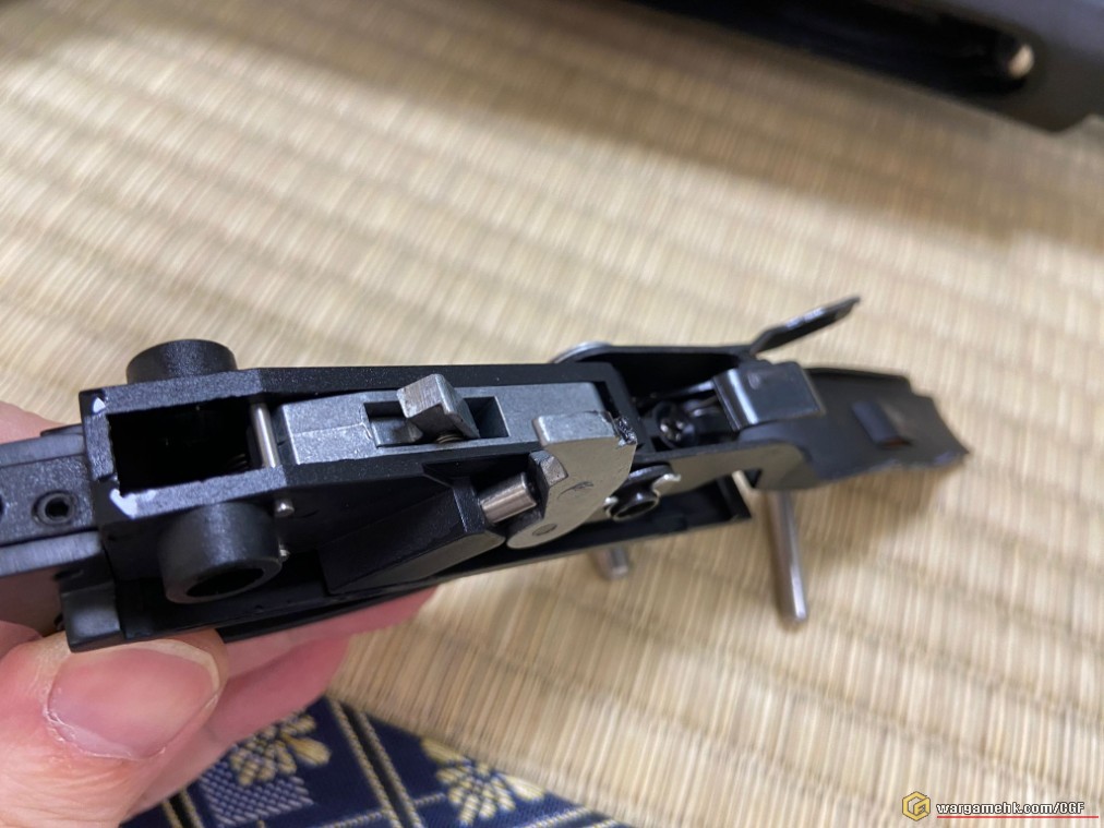

拆開R1入面睇睇,參考真鐵設計,大細兩枝固定pin, 同PPS大細可以話係一樣,測試可互換

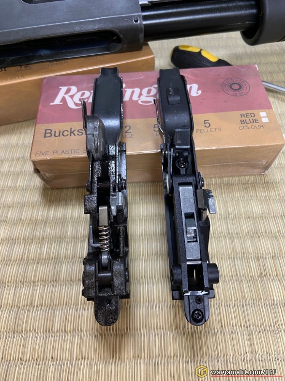

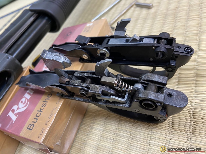

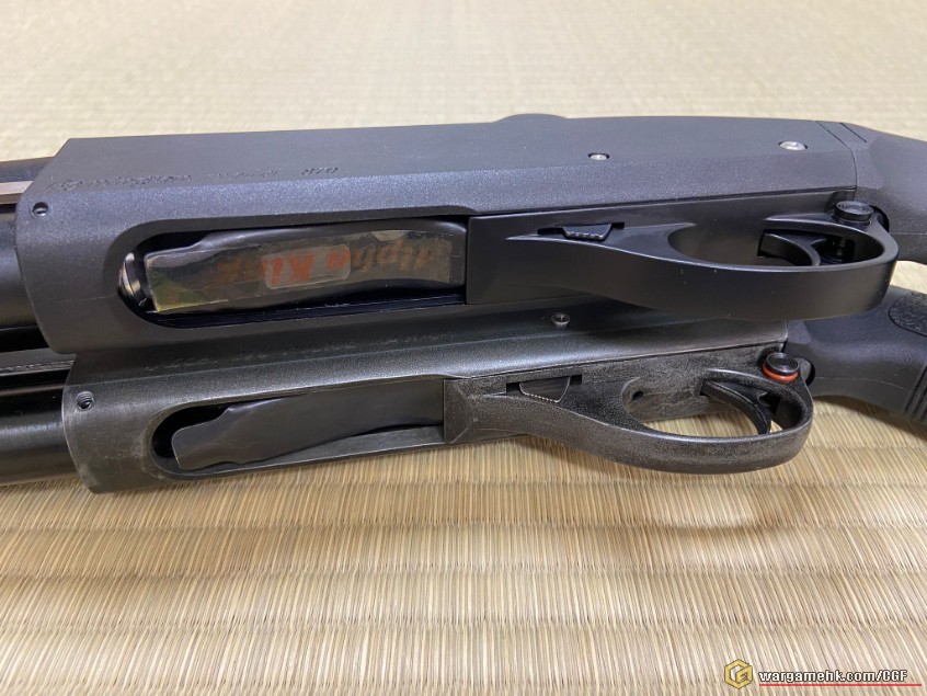

trigger set,合金材質,靠司牙釋放活塞產生動力
同PPS trigger set對比,托彈板同上膛阻鐵都好相似

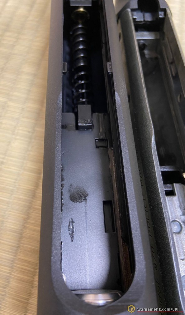

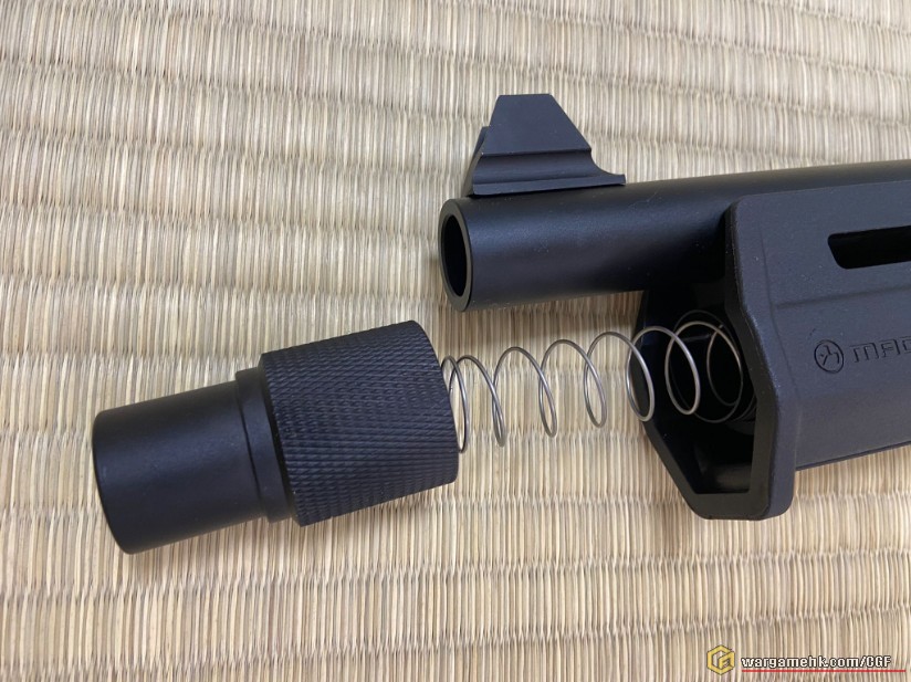

內部結構,呢個位就好大分別,AKA係spring powered裝住一條彈弓, PPS係gas powered裝住擊針組
PPS彈膛形狀比較接近真鐵

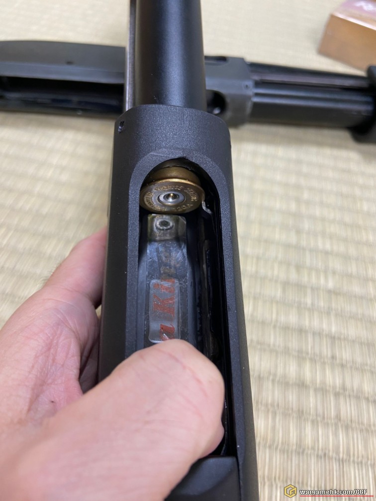

供彈機構都係兩枝俗稱"筷子",安裝方式亦相近(呢張影得唔係幾好)
彈殼大小相近,PPS可以塞入AKA彈倉但供彈有問題(本人不建議,有卡死彈膛風險)

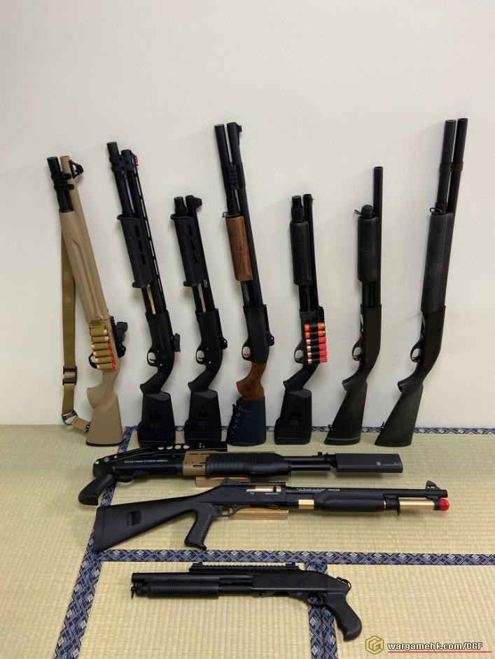

收尾放張全家福,多謝各位師兄睇到最後
