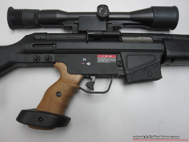

閹割前留影
11-4-2011 13:46
閹割前留影
11-4-2011 13:46
閹割前留影
11-4-2011 13:46

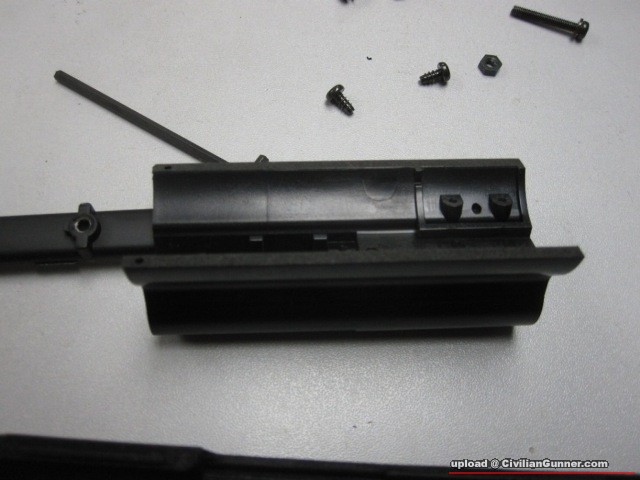

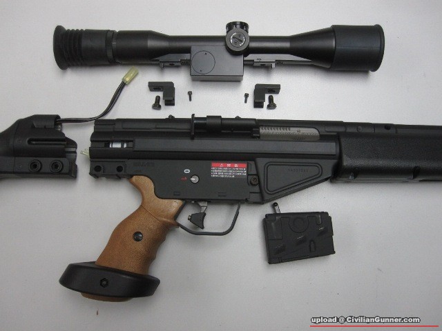

開始分屍
11-4-2011 13:46
開始分屍
11-4-2011 13:46

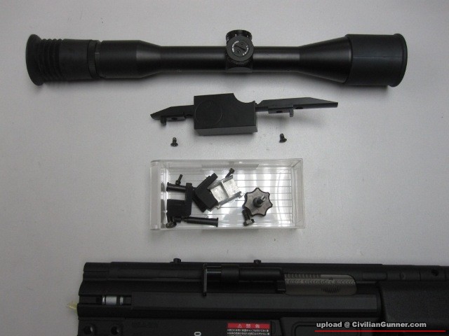

大肢解
11-4-2011 13:46
瞄具肢解
11-4-2011 13:46
下莊碎屍
11-4-2011 13:46
blow片分屍
11-4-2011 13:46
正式閹割

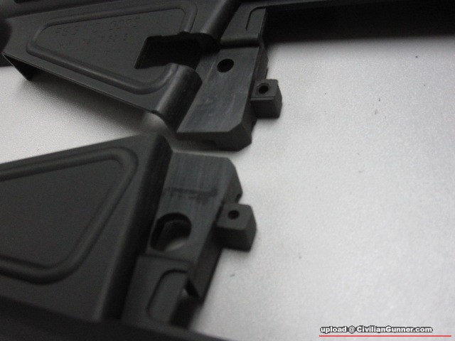

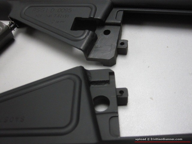

11-4-2011 13:46

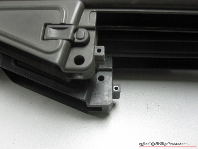

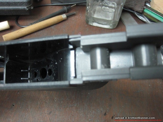

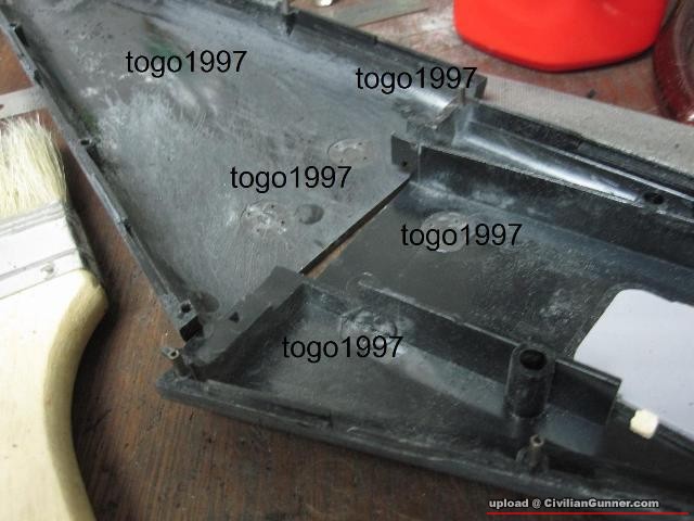

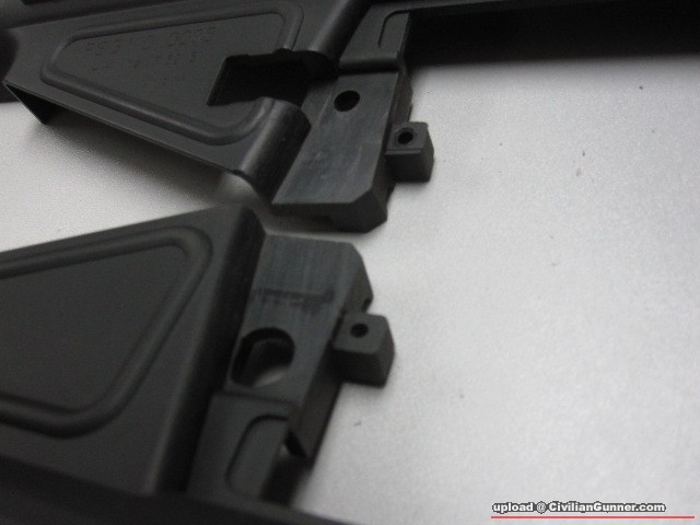

由於msg90有下莊鎖pin位,所以要銼平(上面為G3上身,下為psg1上身)
11-4-2011 13:46
上身頂骨要磨平螺絲位

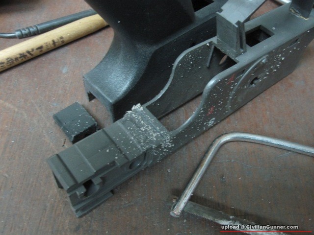

11-4-2011 13:57
磨平後補上原子灰
11-4-2011 13:57

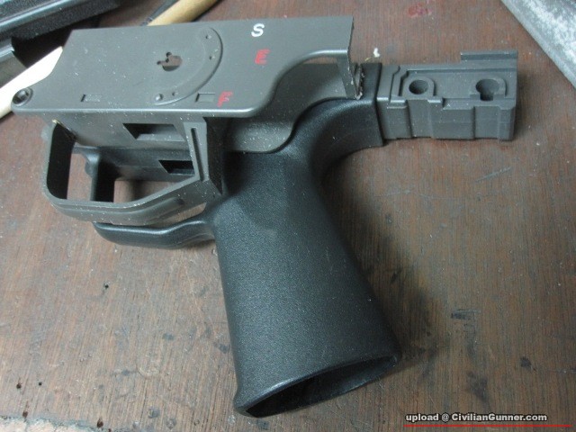

馬記MP5下身切除後鎖pin位
11-4-2011 13:57
MP5下身後部磨平
11-4-2011 13:57
馬記G3切唋除後鎖pin位
11-4-2011 13:57
汁到配合平面
11-4-2011 13:57
再用ABS耐衝擊膠專用接合劑接合
11-4-2011 13:57
接合後效果理想,唔易爛,但兩個平面要好配合
11-4-2011 13:57

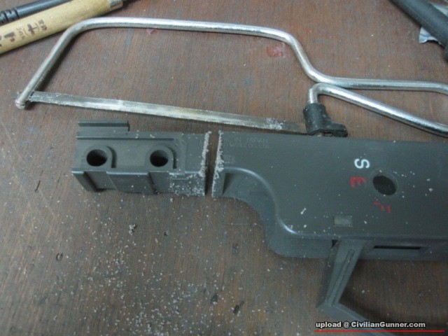

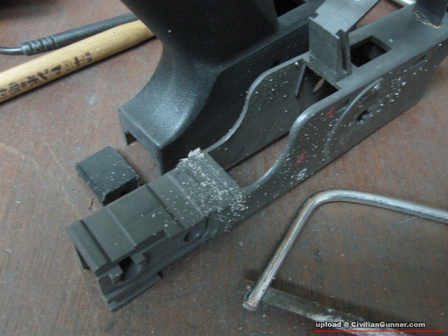

G3下身選擇組切除
11-4-2011 13:57
要界深D先切,費事切出泥果陣整裂原件
11-4-2011 13:57
界完再汁邊皮
11-4-2011 13:57
將整件野磨至約1mm左右
11-4-2011 13:57

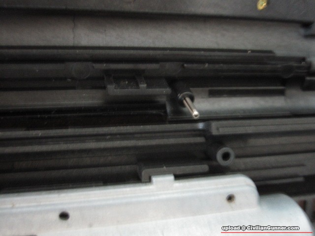

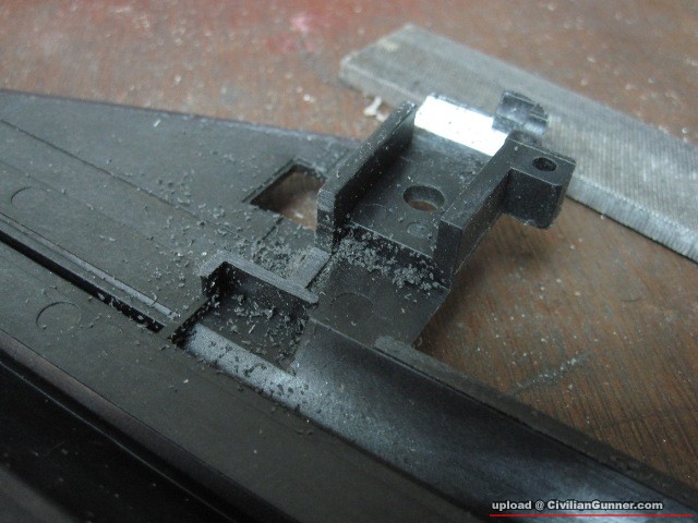

11-4-2011 14:20

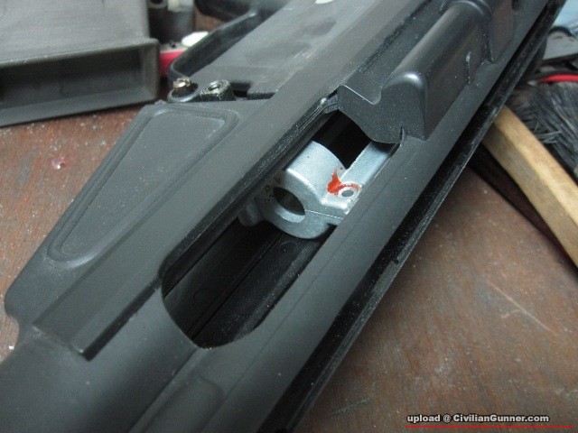

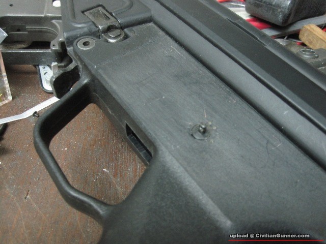

上身要磨平加上裡面補灰強化再鑽窿,比退匣掣絲筒同
11-4-2011 14:20
上身內籠彈弓pin位旁邊既波箱定位要cut平中間小小膠就ok
11-4-2011 14:20
cut走後能放入2號波箱試位.ok
11-4-2011 14:20
彈匣掣對上管位要銼走,用呢放2號波箱既電組位外殼
11-4-2011 14:20
銼完放入試位..............ok
11-4-2011 14:20

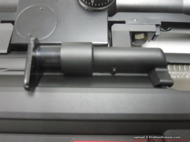

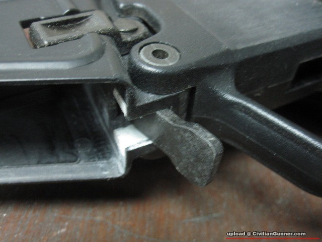

護弓前加退匣掣要鑽窿,先鑽細窿再鑽大窿會準好多
11-4-2011 14:20
鑽好後裝上絲筒
11-4-2011 14:20
再裝配退匣掣及下身同g3鎖pin試位............ok
11-4-2011 14:20

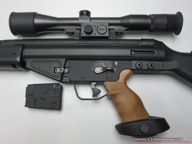

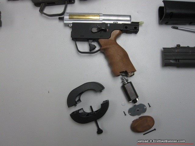

連波箱装好後寫真
好強

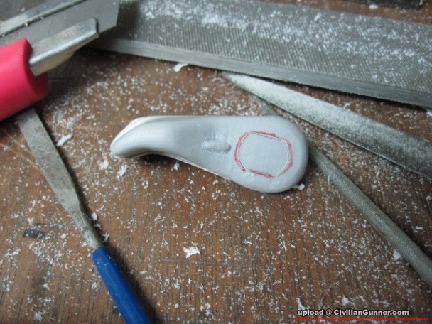

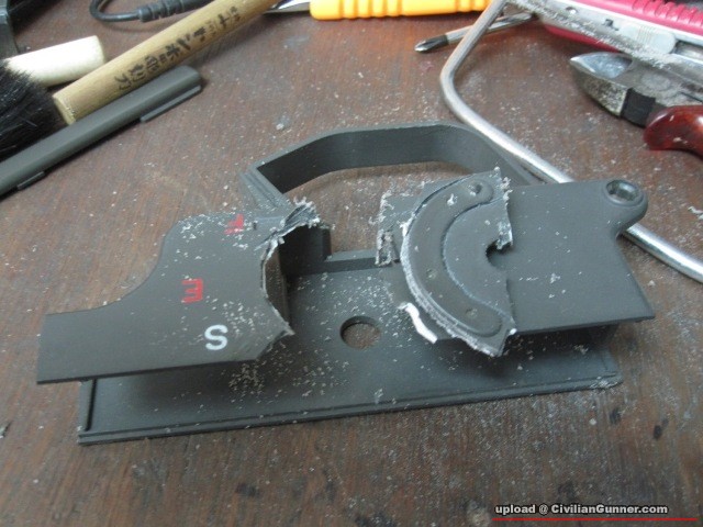

槍身右邊選擇摯制作 part 1
此粗糙制作純為無聊興趣,比例亦非實數,全為段估制作,要求甚低,有怪莫怪

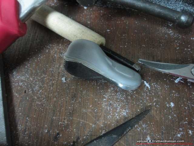

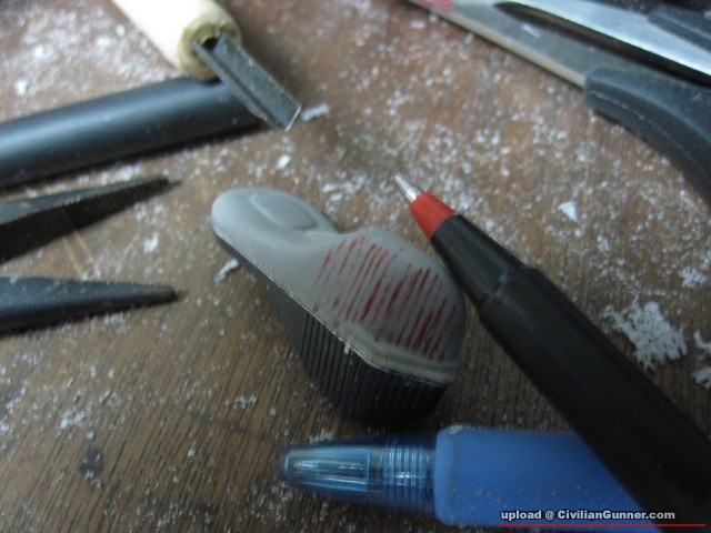

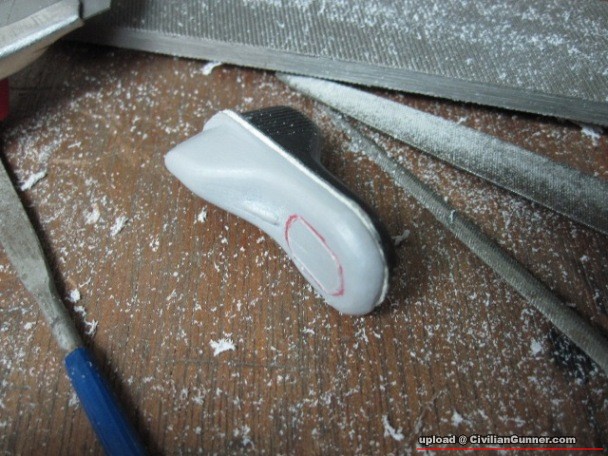

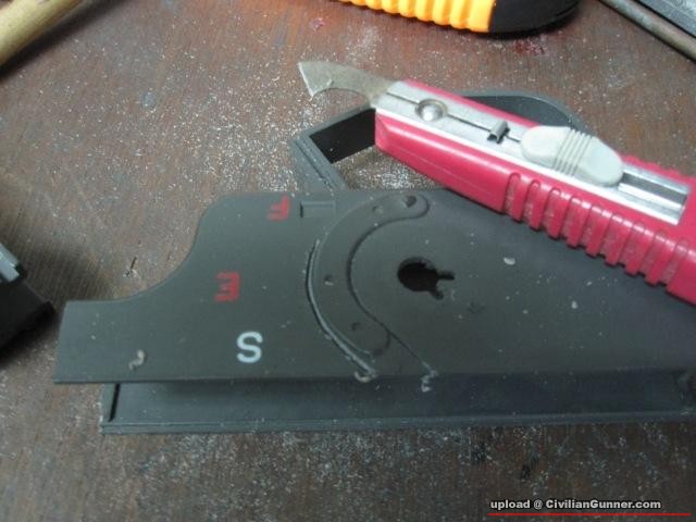

11-4-2011 14:55

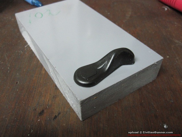

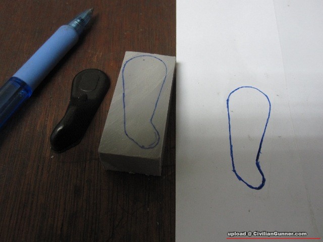

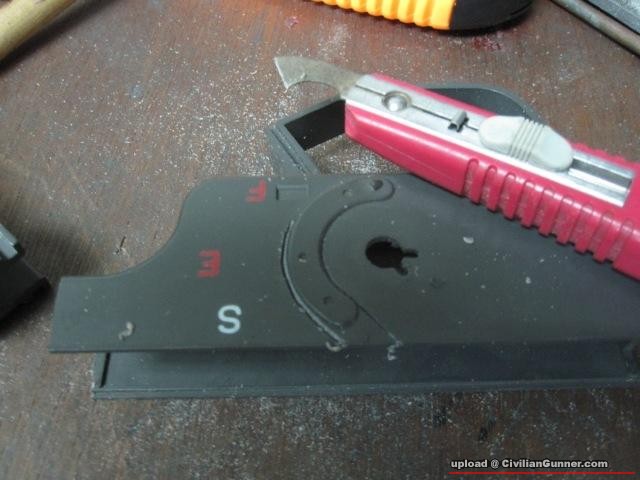

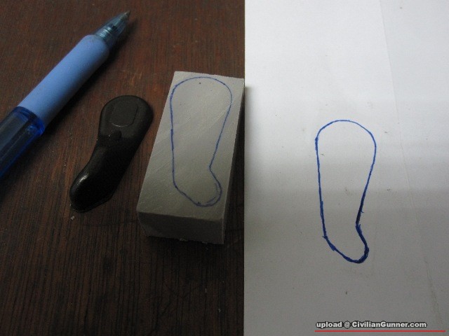

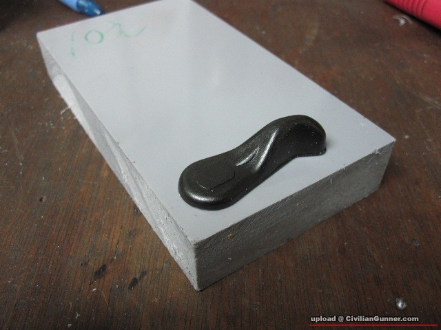

覆制右邊選擇製,枝野小弟自己玩,所以選用PVC膠去做
11-4-2011 14:55
栽好所需尺寸
11-4-2011 14:55
再畫上紙樣
11-4-2011 14:55

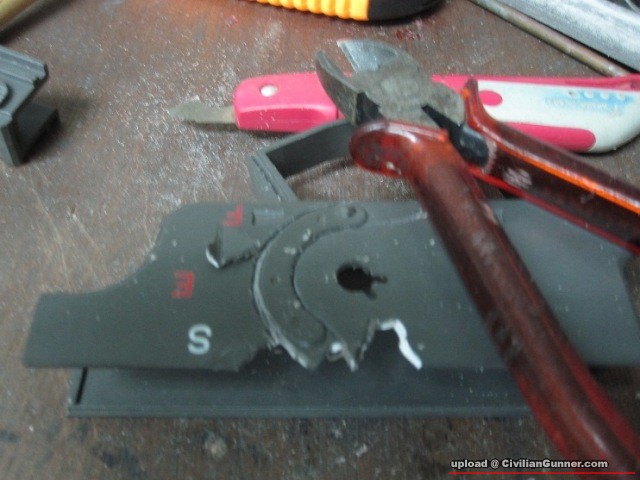

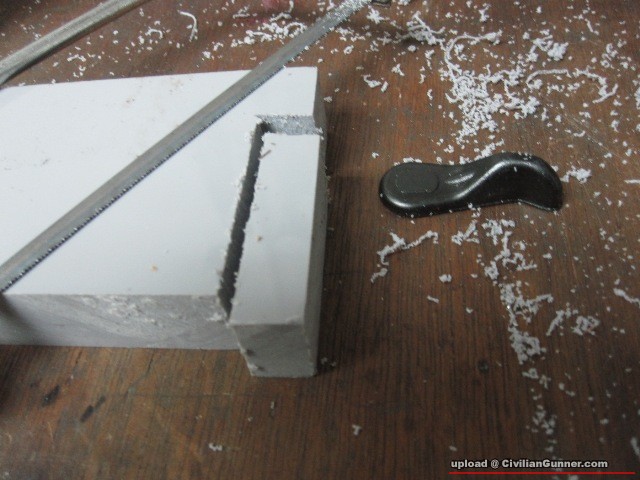

除去粗皮
11-4-2011 14:55
對等鍛做
11-4-2011 14:55

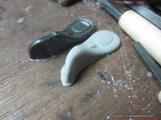

去除多餘部份
11-4-2011 14:55

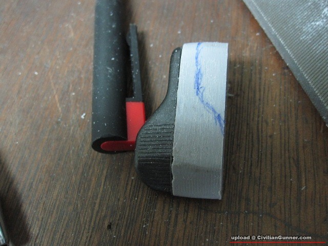

慢慢成型
11-4-2011 14:55

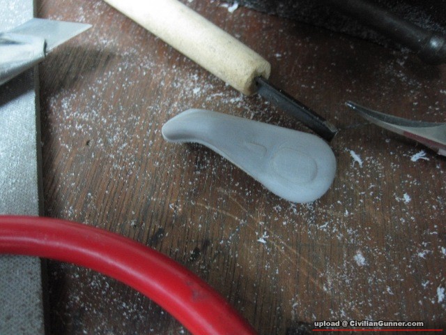

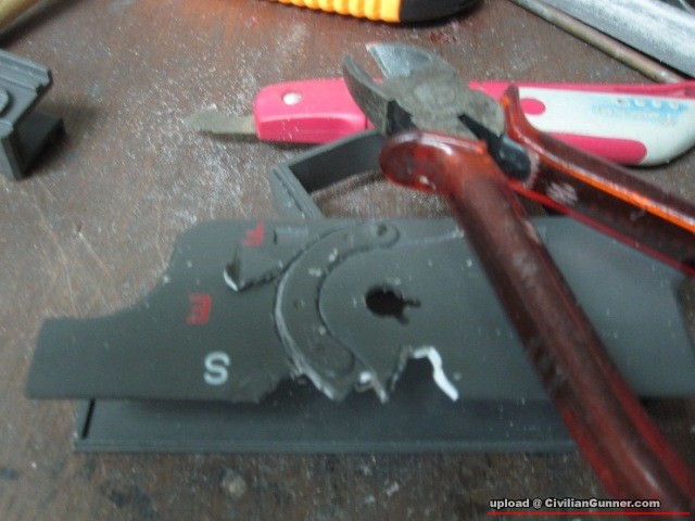

刻邊位側再磨,另中間凸起(紅線部份)
11-4-2011 14:55

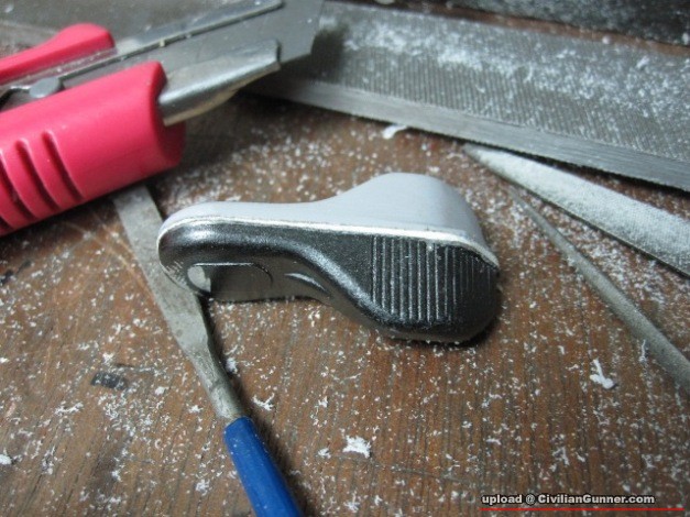

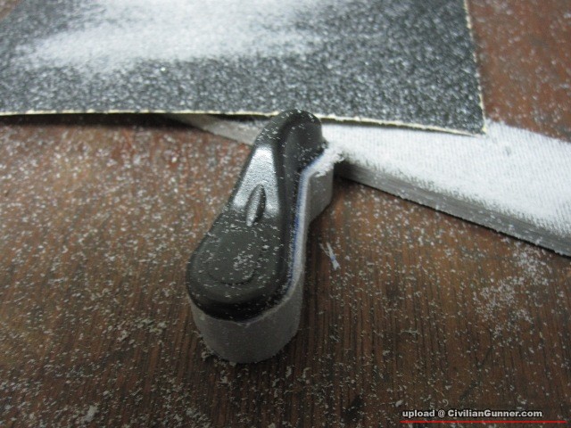

留掣後邊皮位
11-4-2011 14:55

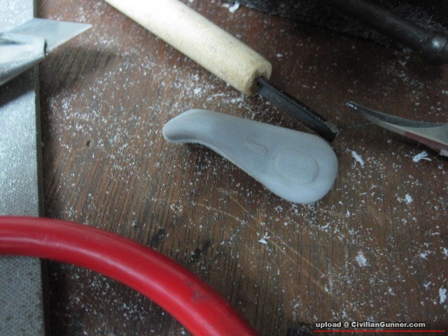

打磨後效果
11-4-2011 14:55
側視打磨後效果
11-4-2011 14:55
預備刁坑
11-4-2011 14:55
右身選擇掣初型完成
強得太過份了吧

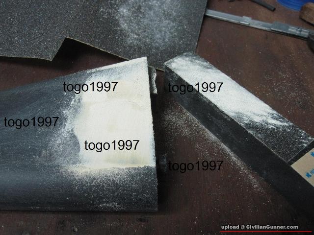

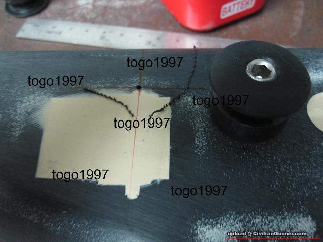

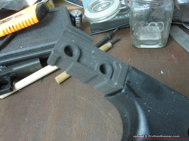

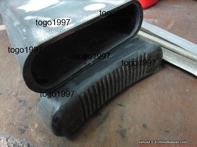

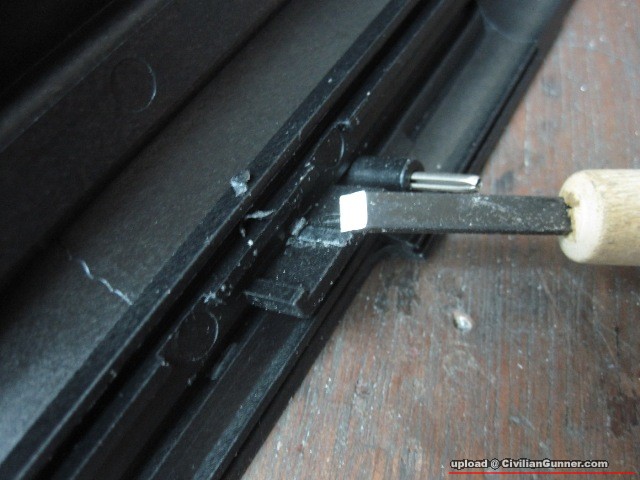

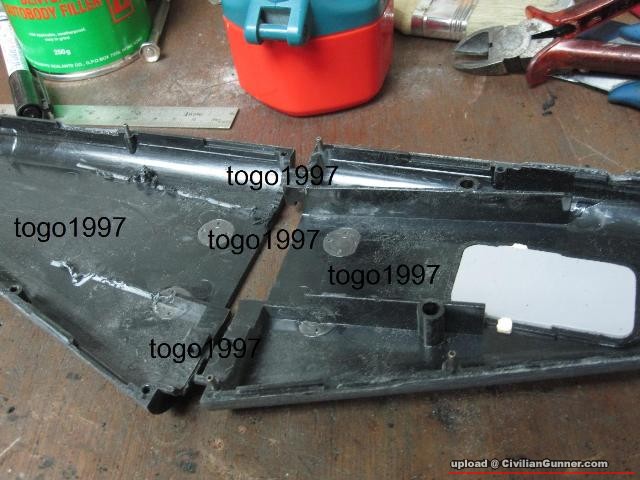

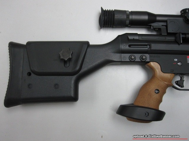

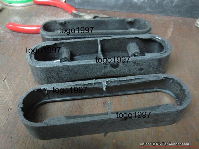

可調教式msg90尾托制作 part 1
由於無錢買尾托,為有自己做
此制作純為無聊興趣,比例亦非實數,全為段估制作,要求甚低,有怪莫怪

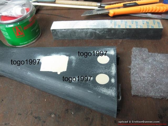

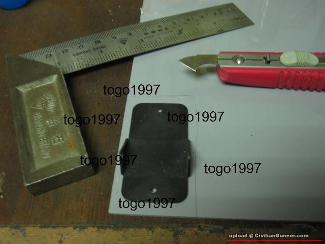

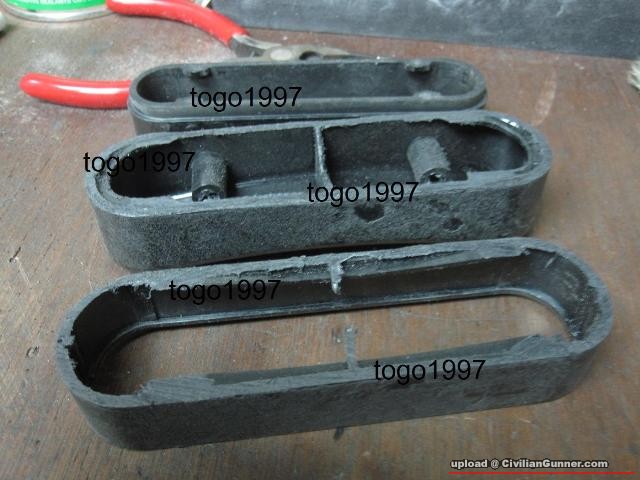

11-4-2011 15:46

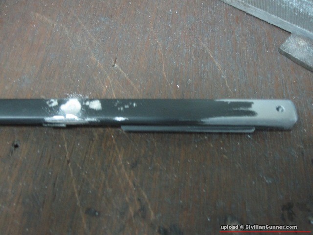

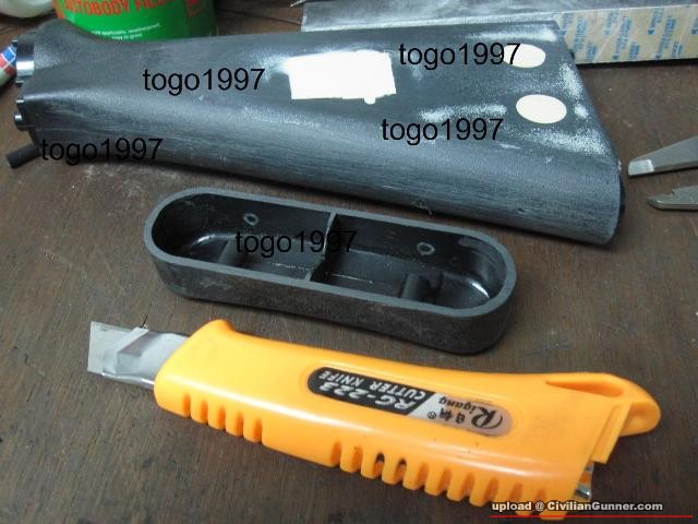

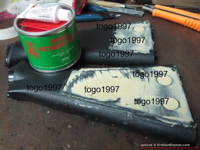

汁平槍帶扣凸起既部份
11-4-2011 15:46

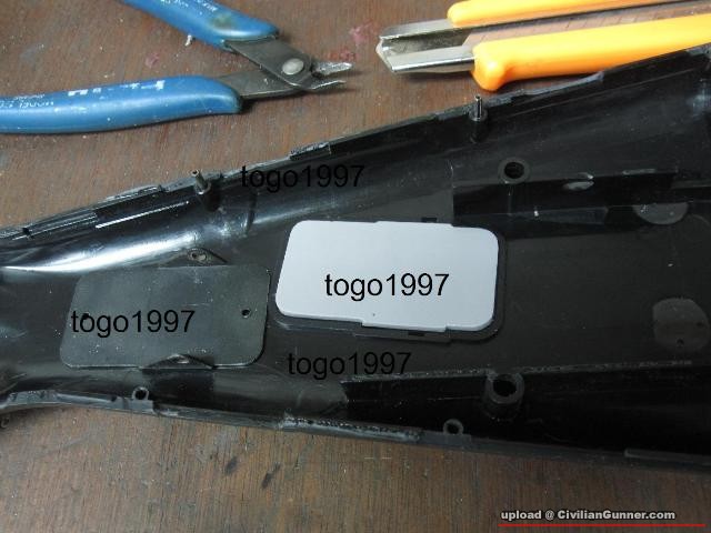

仿照金屬底蓋做一塊pvc膠片托底補強
11-4-2011 15:46
汁好後用泥托底做外側補灰托板
11-4-2011 15:46
所有凹下既地方用原子灰填好
11-4-2011 15:46

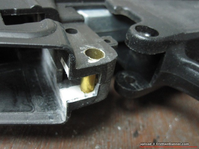

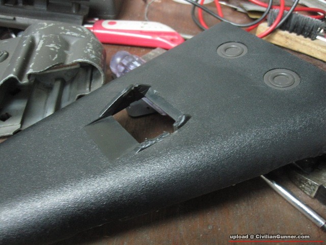

汁平(實彈穿尾既卸力膠)鎖pin位
11-4-2011 15:46
尾托膠鎖pin位汁好後之特寫
11-4-2011 15:46
槍帶扣既部份都汁平左,發覺marui個尾托個模都唔係好平,由留低既原子灰痕跡可以見到
11-4-2011 15:46

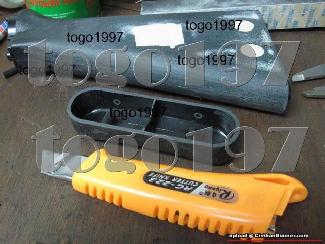

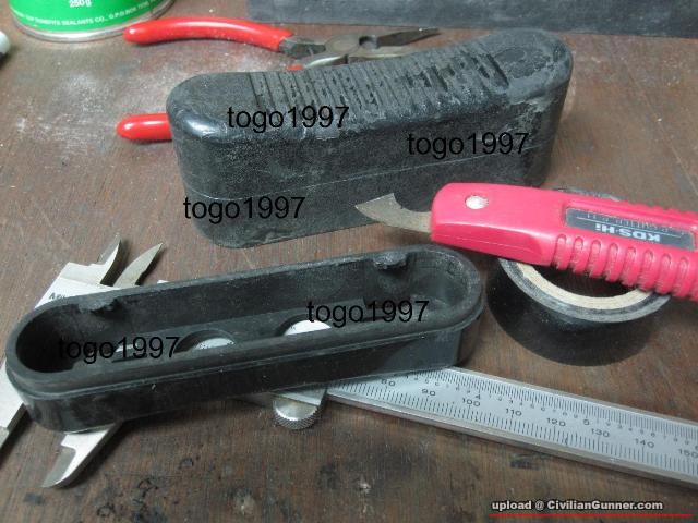

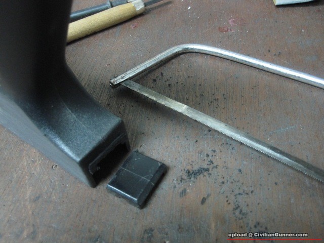

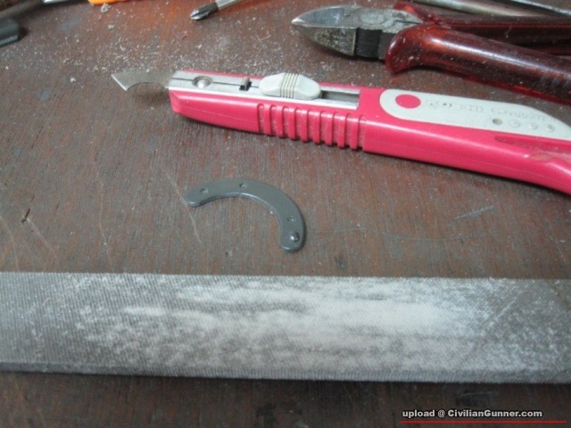

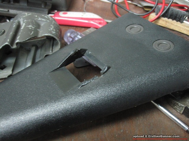

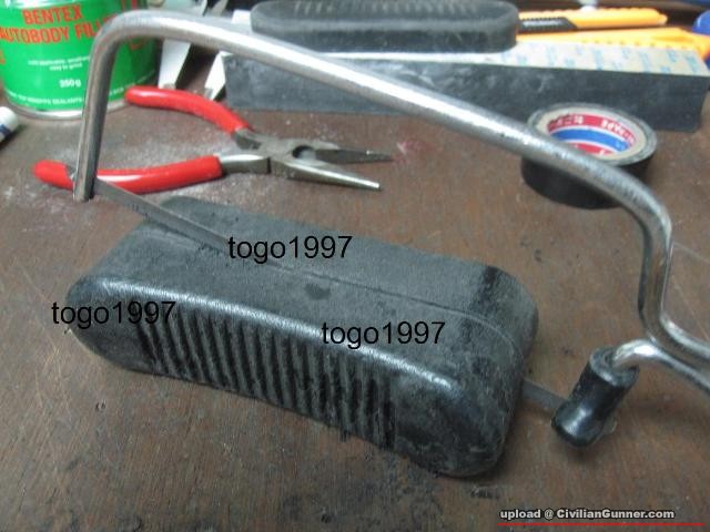

將G3sg1既電池蓋裁好合適既尺寸
11-4-2011 15:46
然後分屍
11-4-2011 15:46
只係要番最尾既部份
11-4-2011 15:46
然後銼平至配合尾托既平面
師兄如果想防盜圖既話
有人教我用依招好好多

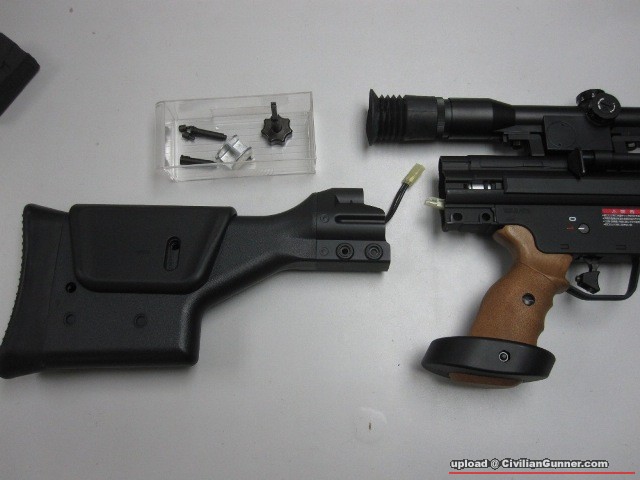

可調教式msg90尾托制作 part2
由於無錢買尾托,為有自己做
[ 本帖最後由 tango1997 於 11-4-2011 16:49 編輯 ]

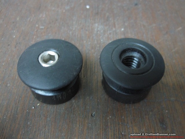

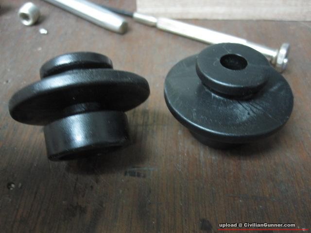

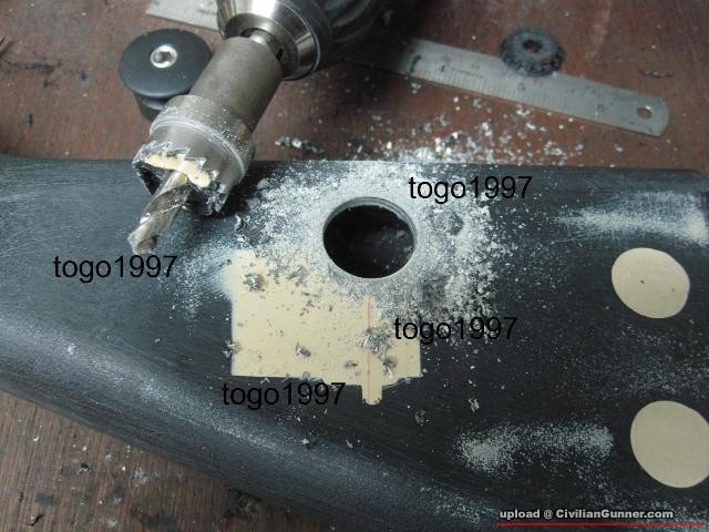

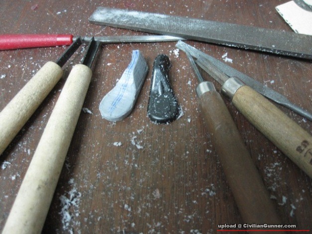

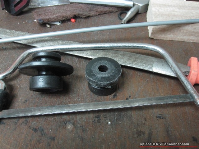

11-4-2011 16:21

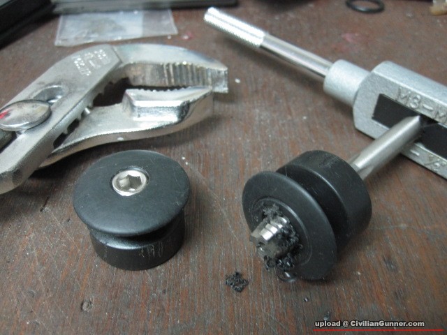

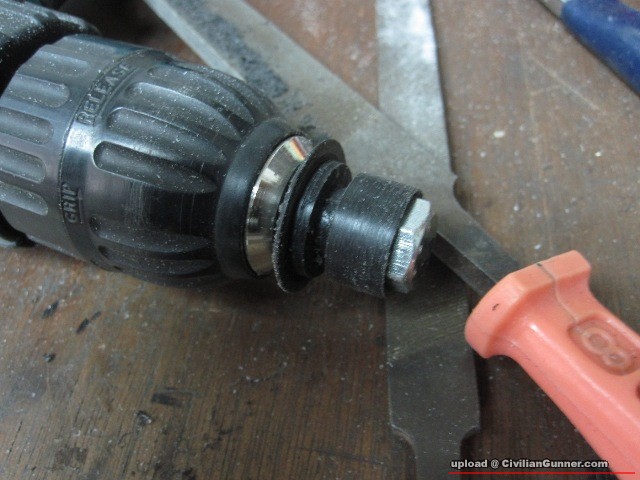

搵左兩粒LCD電視機背掛墙背架扣
11-4-2011 16:21

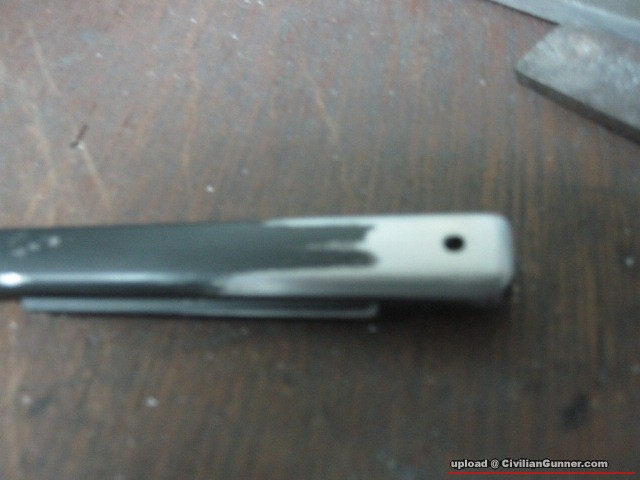

將唔要既部份鋸走
11-4-2011 16:21
再銼至需要既圓卜面及用刁刻刀刁坑

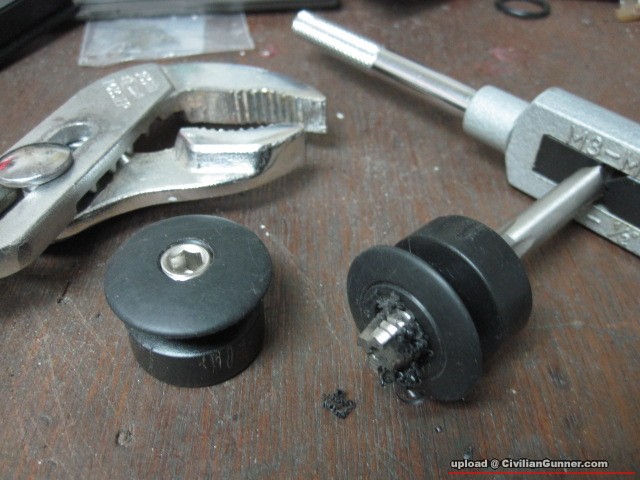

11-4-2011 16:21

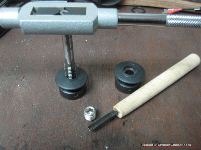

然後再DUP螺絲牙
11-4-2011 16:21
表面完成,刁咗外圍坑個邊dup完牙再過大一D直徑鑽咀用泥收口
11-4-2011 16:21

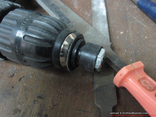

配含電批再銼至合適既內徑
11-4-2011 16:21

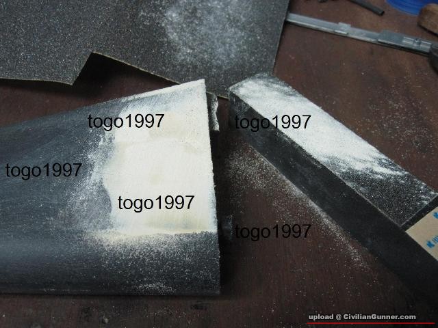

先剷走多既內骨將佢磨平
11-4-2011 16:21
內籠磨平後之狀態
11-4-2011 16:21
左右夾柄都磨平
11-4-2011 16:21

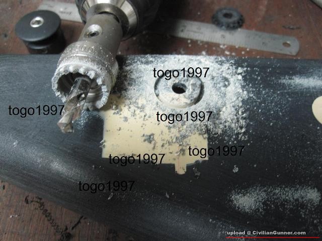

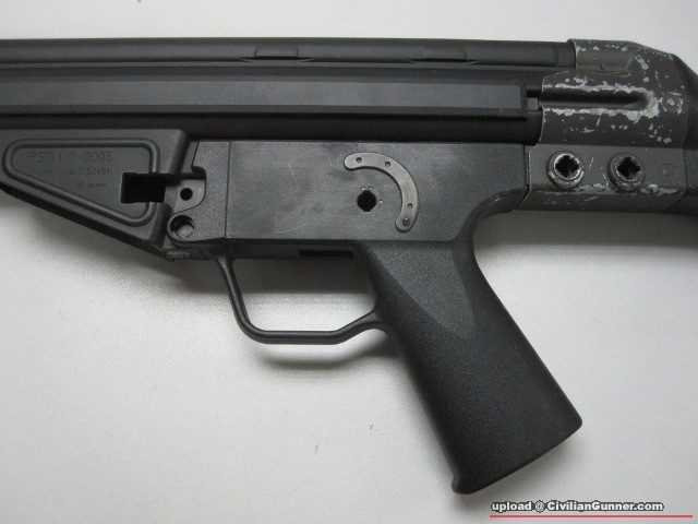

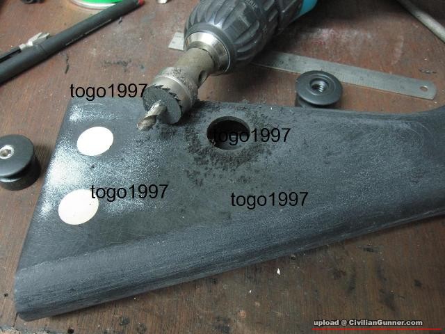

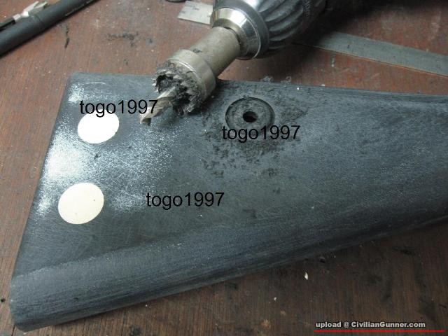

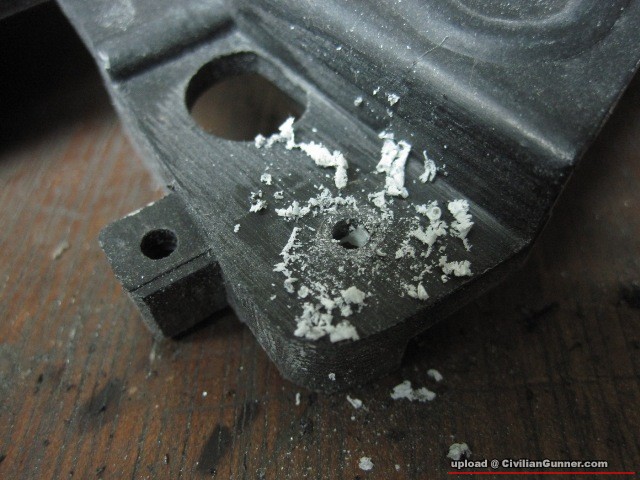

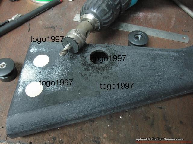

鑽鎖掣定位窿
11-4-2011 16:21
(右身)用冷梭鑽窿
11-4-2011 16:21
鑽通左
11-4-2011 16:21

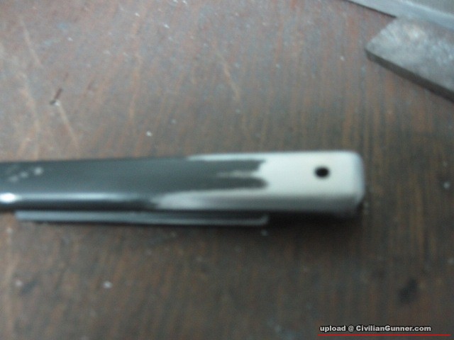

(左身槍帶扣個邊)同樣用冷梭鑽窿
11-4-2011 16:21
又鑽通左....不過有原子灰要小心D鑽

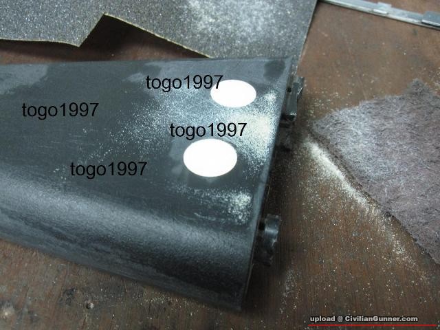

原帖由 亞爾多 於 11-4-2011 16:13 發表
師兄如果想防盜圖既話
有人教我用依招好好多
thank you sir
個水印好正呀
不過小弟唔識整,加上我係電腦痴(白個隻)
求教,小弟好受教架多謝師兄
[ 本帖最後由 tango1997 於 11-4-2011 16:28 編輯 ]
原帖由 tango1997 於 11-4-2011 16:26 發表
thank you sir
個水印好正呀
求教,小弟好受教架
photoshop
左邊有文字工具
用白色字
指住layer右鍵點陣化
左邊有魔術棒工具選取文字
濾鏡>風格化>浮雕(選項你喜歡啦)
再set文字果個layer既透明度
需要既可以copy layer再搬位
原帖由 亞爾多 於 11-4-2011 16:33 發表
photoshop
左邊有文字工具
用白色字
指住layer右鍵點陣化
左邊有魔術棒工具選取文字
濾鏡>風格化>浮雕(選項你喜歡啦)
再set文字果個layer既透明度
需要既可以copy layer再搬位
