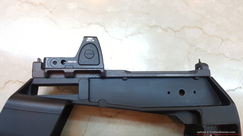

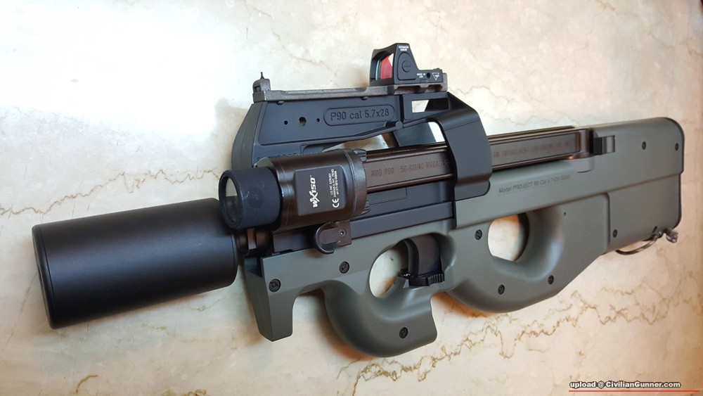

3D print鋼MOUNT & 前後西零件, 小執打磨&攻牙
6-3-2016 01:02

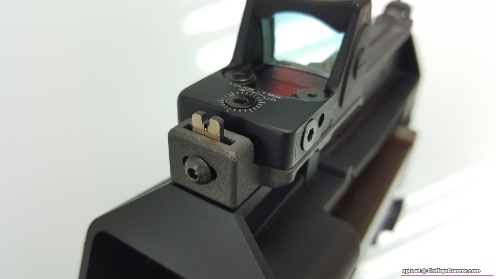

代替原裝頂骨, 解決紅點裝骨過高問題, 再加上可調BUIS
6-3-2016 01:02
MOUNT底兩面各有2隻牙仔夾住上身, 避免上身左右開邊
6-3-2016 01:02

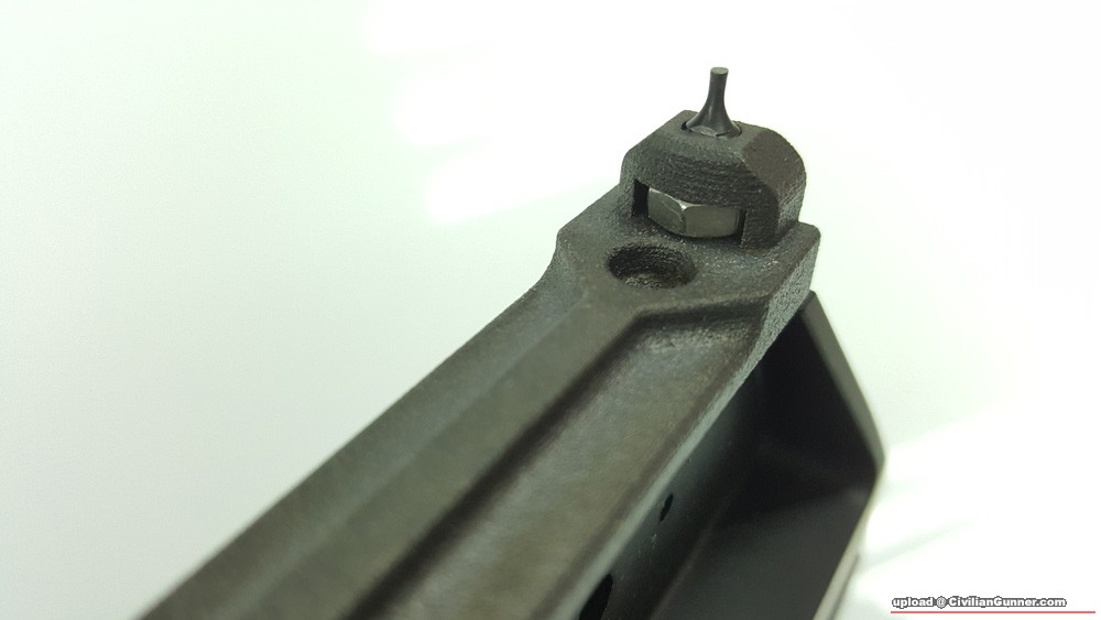

簡單後西, 可調左右
6-3-2016 01:02
前西取自KAC micro front sight設計, M4牙柱改成D形, M4絲母作轉輪
6-3-2016 01:02
6-3-2016 01:02

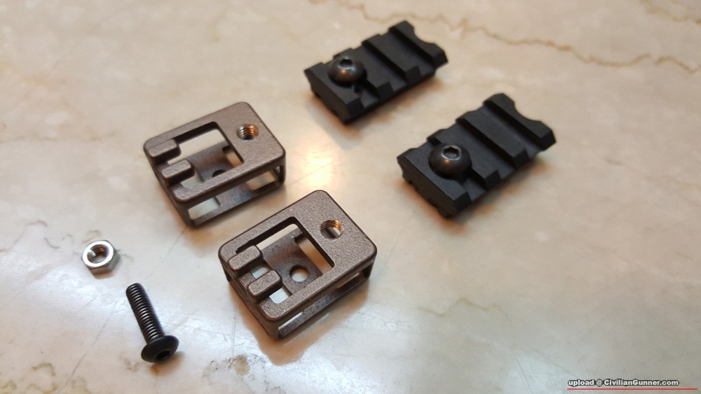

3D PRINT SIDE RAIL BASE, 3-SLOT MOE RAIL
6-3-2016 01:02

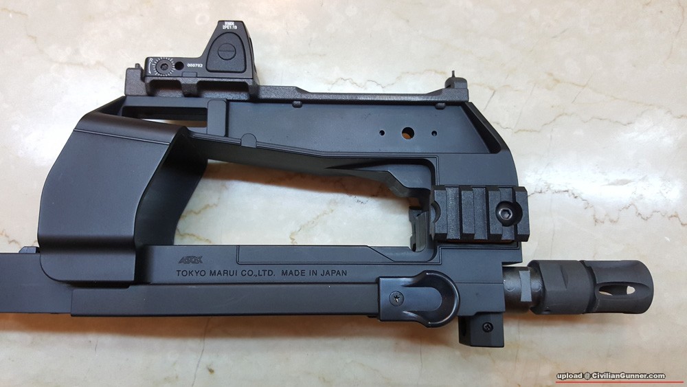

上身鑽孔
6-3-2016 01:02
兩面裝上RAIL BASE, 用螺絲收緊
6-3-2016 01:02
裝上RAIL
6-3-2016 01:02

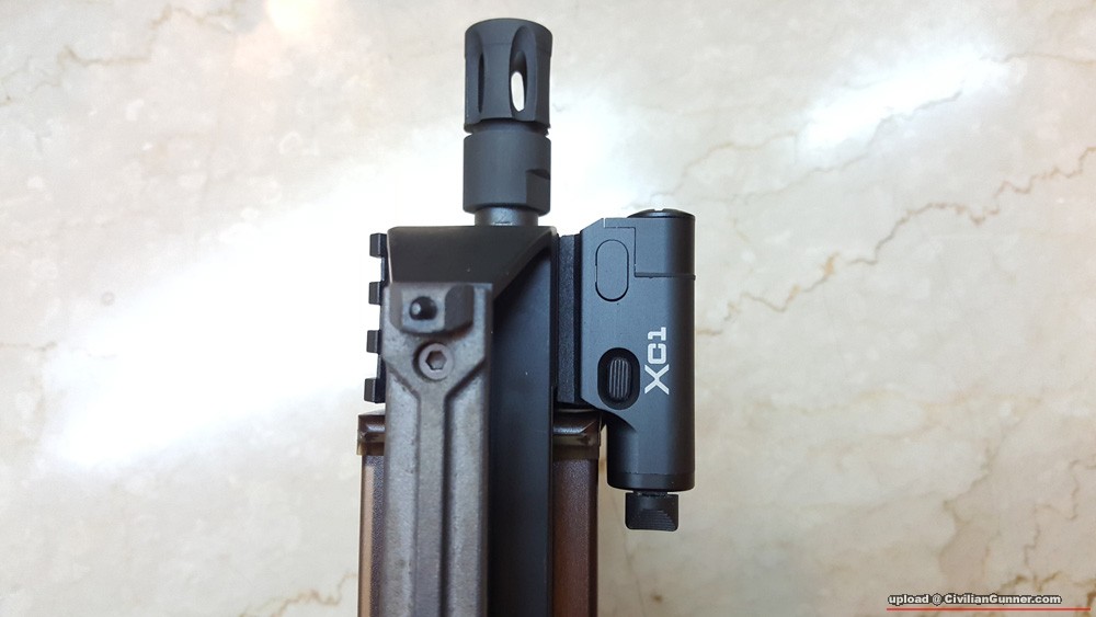

裝上WX150
6-3-2016 01:02
裝上仿XC1
6-3-2016 01:02
完成
6-3-2016 01:02
將手槍電筒裝近握把, 方便使用

個rmr座design堅係正
小弟唔鐘意真野冇果樣整果樣
但見到師兄個design都忍唔住讚
型到爆
直情可以生產出嚟賣!!

但如果我整我會將個RMR推到最前

唔錯喎, 頂骨的RMR位如果做到可以調教前後更加好
個人比較欣賞那side rail
